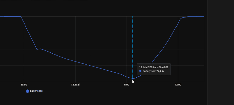

Ich kann beim BYD am Gen24 Laden und Entladen mit Zeitfenstern einstellen.
Macht es Sinn die Ladegeschwindigkeit des Speichers zu reduzieren? Tut es dem Speicher gut, wenn die Ladeleistung auf 1 kW reduziert wird oder kann ich den mit 5 kW Max einfach vollballern?
Aktuell ist der schon morgens vor acht wieder voll geladen. Ich würde den aktuell lieber in der Mittagszeit laden.

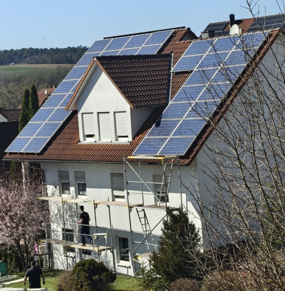

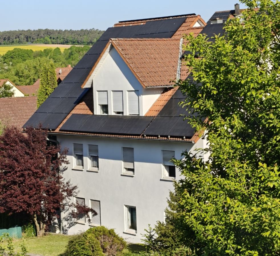

Nachbar hat seine Module erneuert. Unterkonstruktion übrigens unverändert (weil hier mal gemeint wurde dass die ja unbedingt angepasst werden müsse).
Schaut schon deutlich schicker aus. Daten hab ich leider nicht aber kann ich mal erfragen.
Glaub das war der "sauberste" Tag bisher für mich.

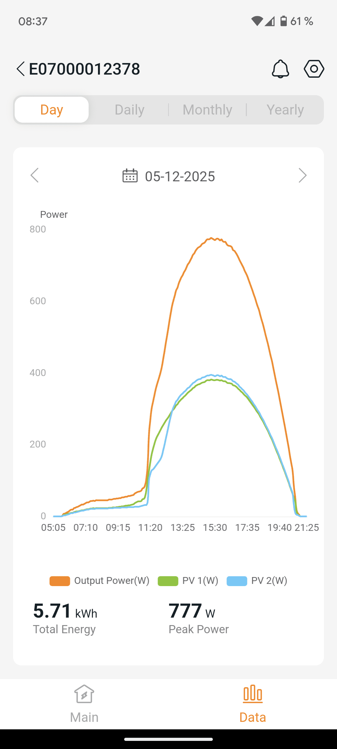

Ich hätte ja echt gerne noch ein panel zusätzlich bei 160° süd für den Vormittag, aber das wäre dann unterm VELUX Dachfenster und ich glaub die Montage steht da in keinem Verhältnis, zumal der Vermieter mir dann wohl den Vogel zeigt 😅
