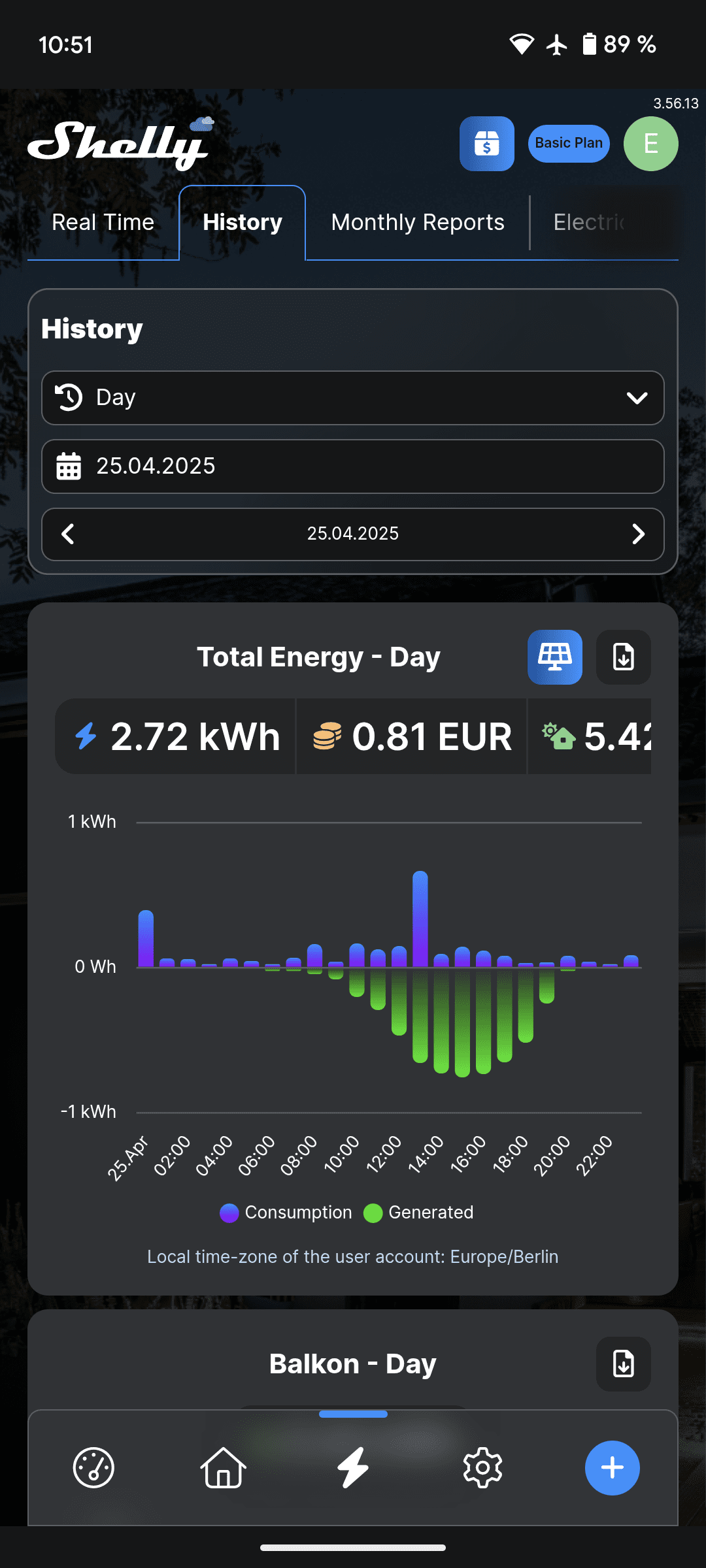

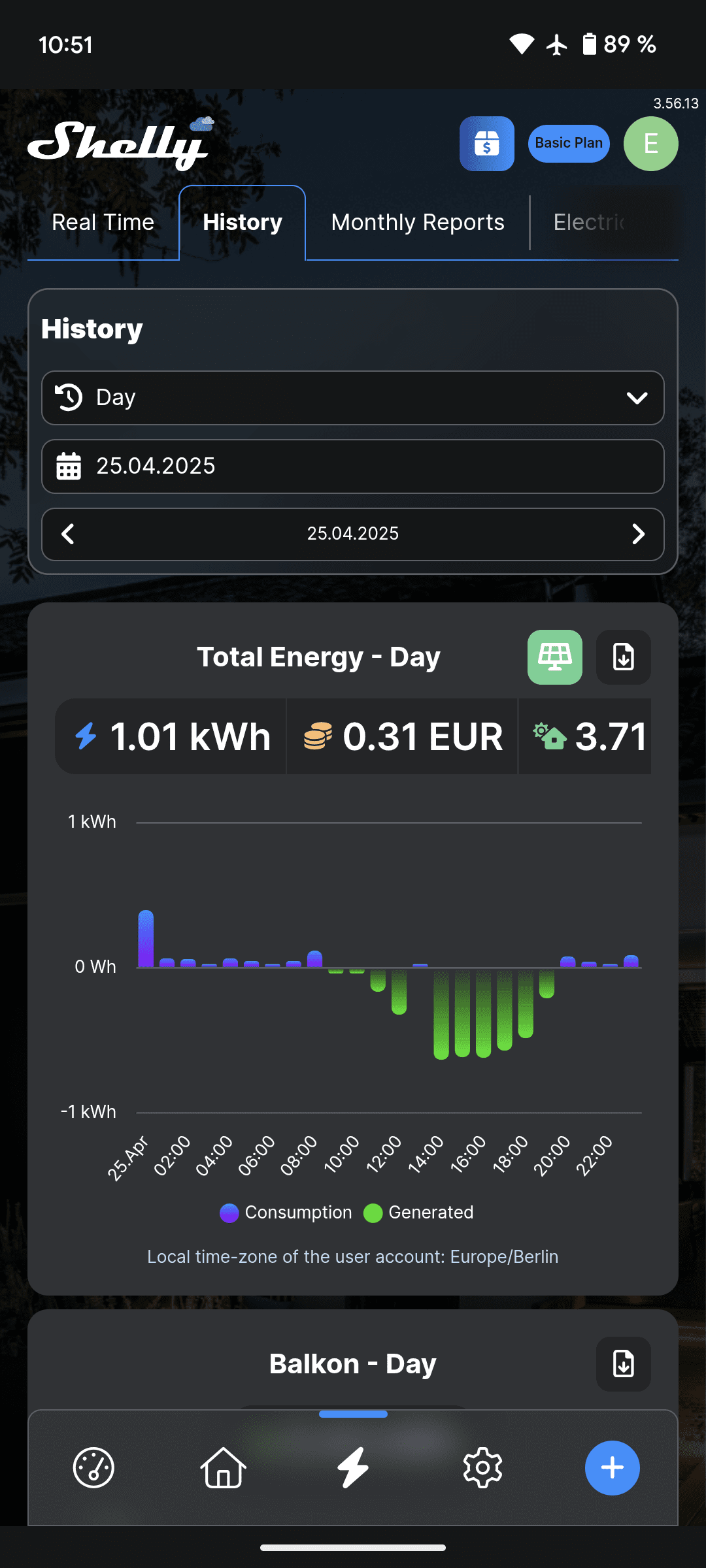

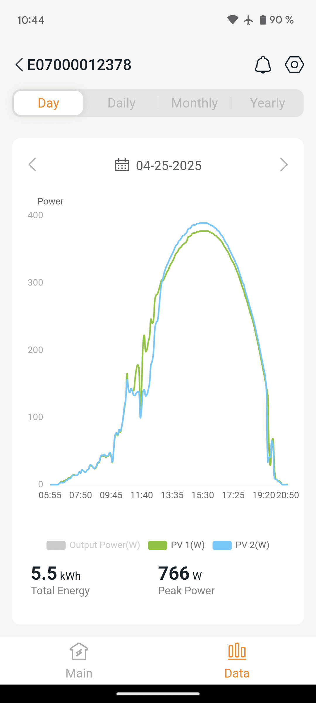

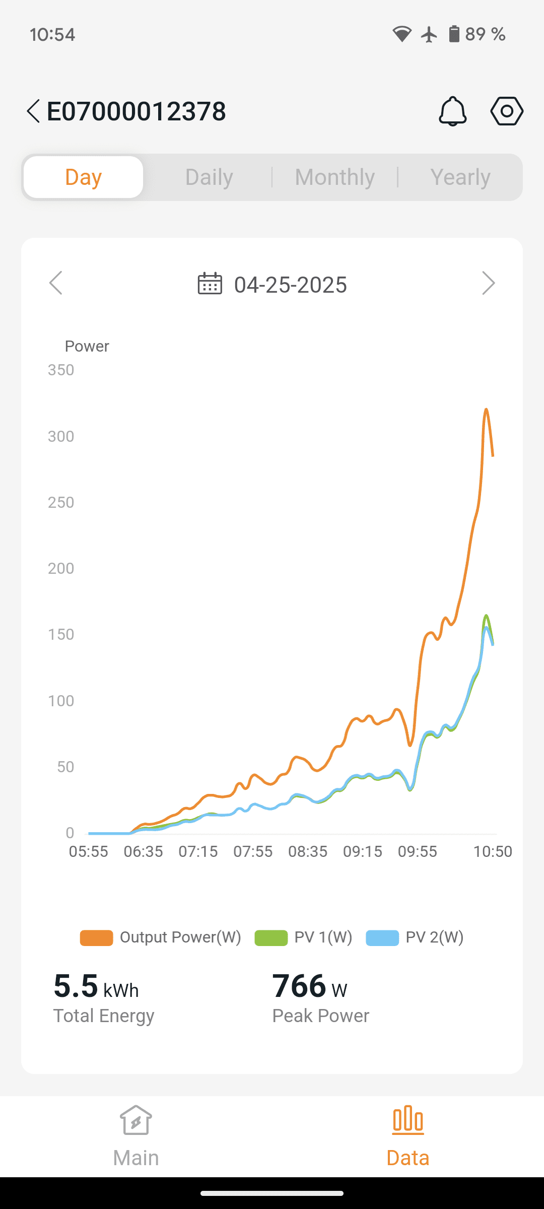

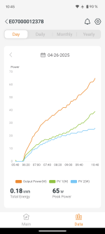

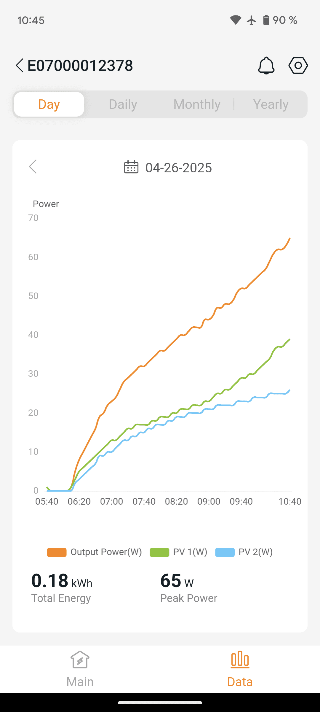

Gestern war mein bisher ertragreichster Tag ever.
Vormittags leicht bewölkt, dass schön das Licht gestreut wurde für meine suboptimale Vormittagsausrichtung, der Rest des Tages auch leicht bewölkt aber schön starke Sonne.
Heute vermutlich keine Wolke den ganzen Tag. Dürfte mittags nochmal leicht besser sein dadurch, dafür fehlt mir ordentlich was am Vormittag. Mal sehen.
Gestern hatte ich um die Zeit schon 300+ watt, obwohl noch in vollverschattung
PS: leider knapp 4kwh verschenkt, weil nur im Garten bei dem schönen Wetter 😅
