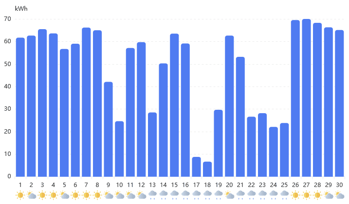

Region Hannover / 9,46 kWp Süd ~38° Neigung / keine Verschattung / 20 kWh Akku
April SOLL : 1.165,6 ~123,21 kWh/kWp (lt. PVGIS)
April IST: 1.486,1 ~157,09 kWh/kWp
Bester Tag:
27.04. 70,0 kWh ~7,40 kWh/kWp
Schlechtester Tag: 18.04. 6,7 kWh ~0,71 kWh/kWp
Autarkie: 99,08%

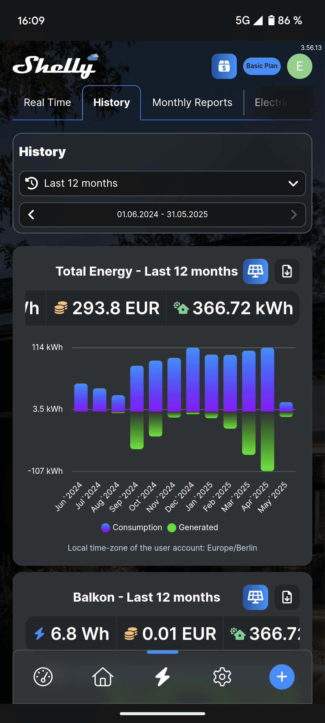

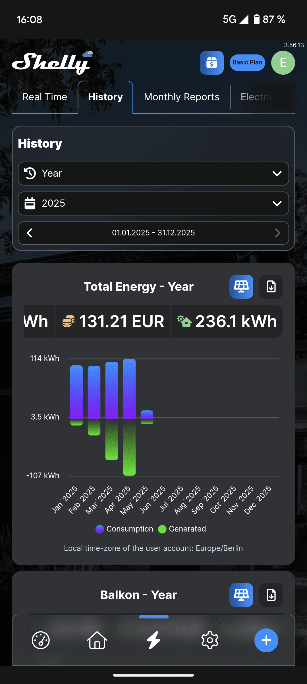

Der April hat mit meinem kleinen "BKW" Spaß gemacht. Der März verlief schon ähnlich gut.
Edit: mal ein wenig aufgedröselt:
Erzeugt: 153,64 kWh
Davon direkt verbraucht: 65,2kWh
In dem Speicher gespeist: 77,29kWh
Ins Netz gespeist: 11,15kWh
Aus dem Speicher gezogen: 56,8kWh
Aus dem Netz bezogen: 74,1kWh
Setting sind 4 Paneele mit jeweils 430W an einer Anker Solix Solarbank2 mit Erweiterungsbatterie (3,2kWh Speicher). Die Aufstellung der Paneele ist wirklich mehr als suboptimal gewählt (Verschattung).

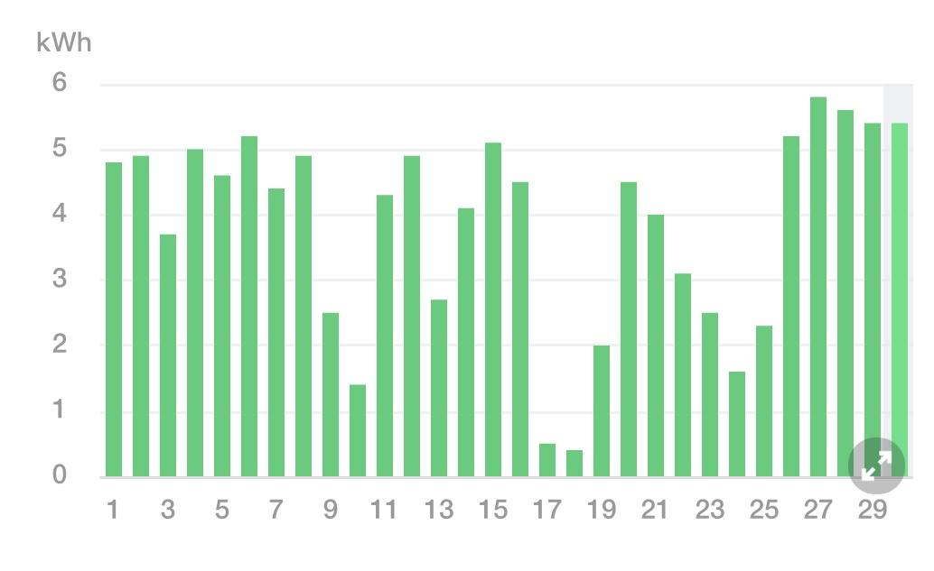

Auch mal kleines Resümee von meinem bkw bisher.
In den guten Monaten schaff ich die Hälfte bis zwei Drittel am Tag aktiv zu nutzen. Rest ist halt für umme.
Bin aber vom April schwer begeistert gewesen.
Daily Peak bisher war 5,8kwh

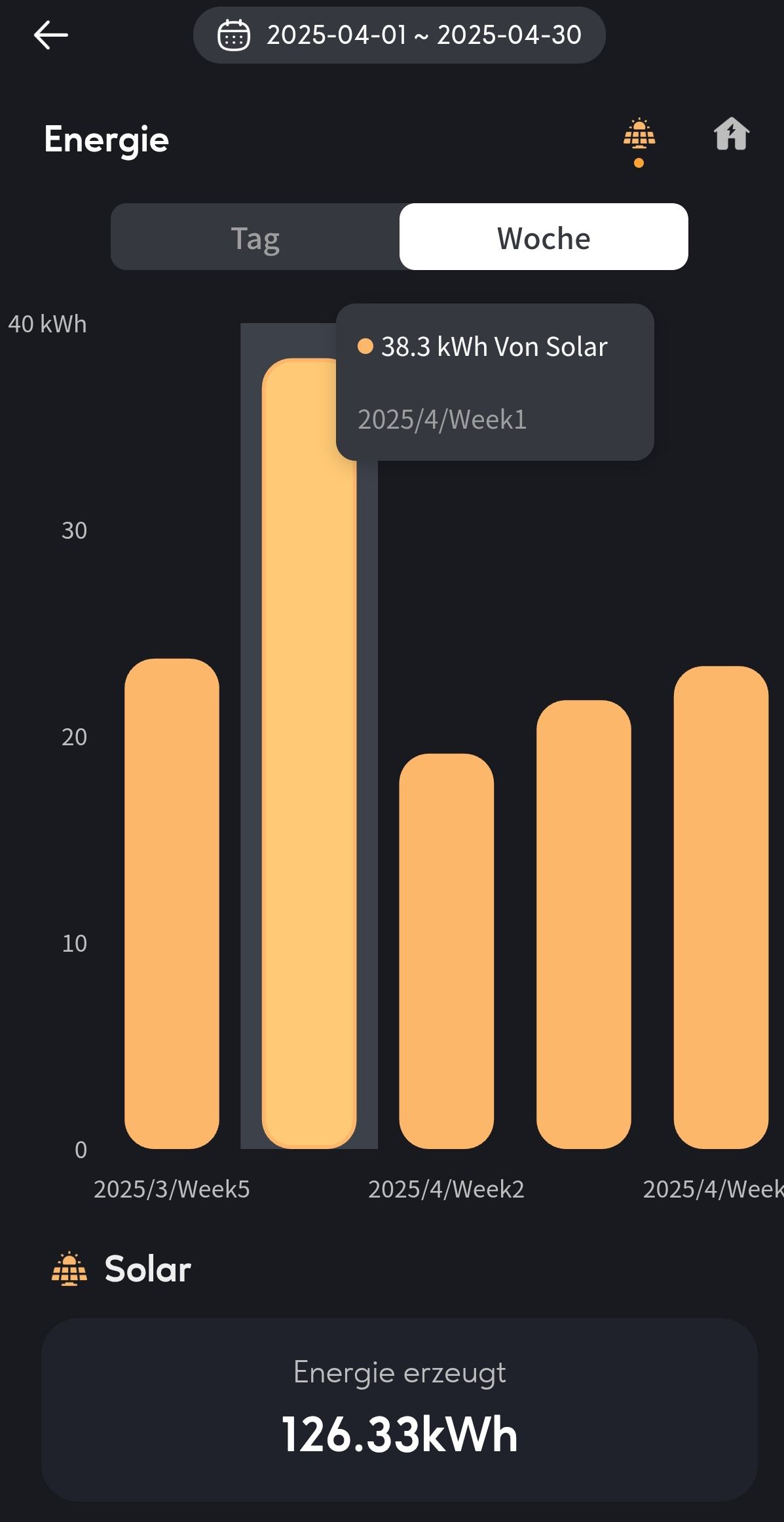

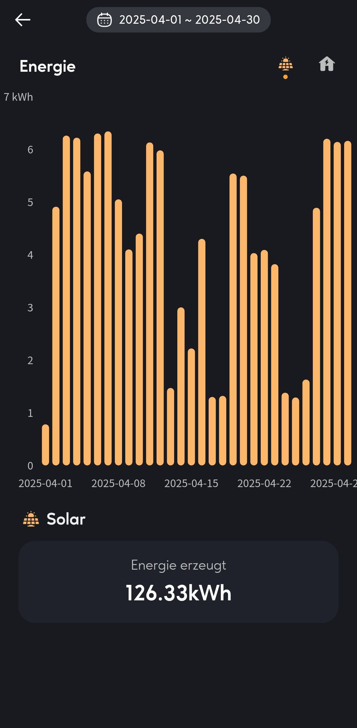

April mit 800W Balkonkraftwerk:
126,33kWh erzeugt
Entspricht etwa 158kWh pro kwP installierte Plattenleistung.
Leider keine genauen Verbrauchswerte / Einspeisemessung da nur "Balkonkraftwerk.
Abweichung zu April '24 (ohne BKW) etwa 75kWh.
Ist ganz schön viel, oder?

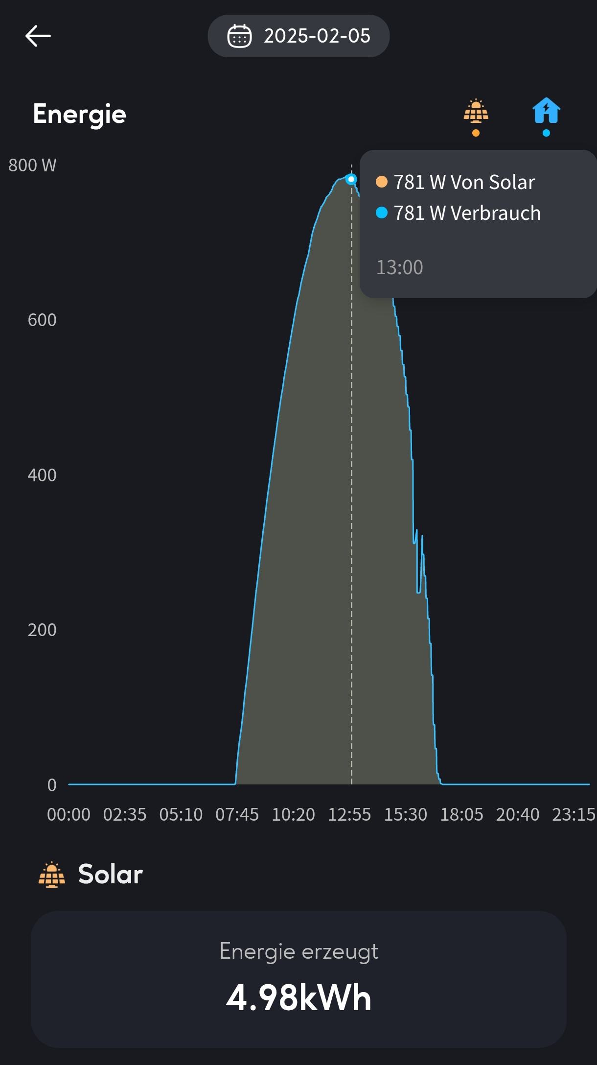

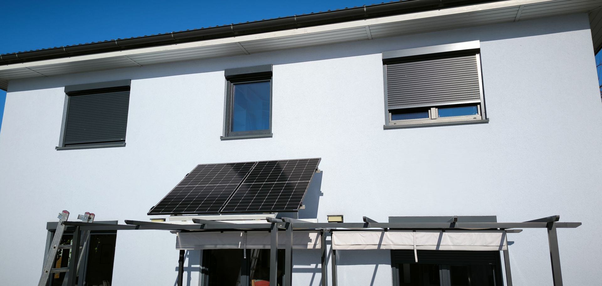

Bei der Zendure Aktion im November wo das 800W Balkonkraftwerk um 249€ und 7,50€ Versand angeboten wurde hab ich auch zugeschlagen.
Der Aufbau hat leider etwas gedauert da zum einen die Witterung nicht gepasst hat und zum anderen meine Frau einen Bandscheibenvorfall hatte.
Seit der zweiten Jänner-Woche wird nun endlich Strom produziert.
Aufgebaut auf einen Holzrahmen und montiert auf der bestehenden Beschattung der Terrasse.
Ausrichtung nach Süden, etwas 8° nach Osten gedreht. Winkel 35°.
Bei Tagen mit aktuell ~9,5h Sonneneinstrahlung sind gut 5kWh drin. Bin sehr zufrieden mit der Investition.
Anhang anzeigen 1073794. Anhang anzeigen 1073795
126,33kWh erzeugt
Wirklich nur 2x 400 Watt Platten? Kann ich mir in Deutschland echt nur schwer vorstellen. Wie gemessen? Genauer Ort, also PLZ?
BKW der Schwiegermutter, perfekt Süd auf dem Dach ohne Verschattung mit 2x 430Wp Modulen hat 115 kWh gebracht. Wobei der April auch hier äußert gut war.
2x 430wp Bifazial Paneele. Zendure EZ1 800W Mikrowechselrichter.
Lage nicht perfekt Süden sondern etwa 8° von Osten überdreht. Am Kompass also 188°.
Winkel 35°.
PLZ: A-9241.
Die Auswertung nach Wochen ist schon etwas merkwürdig. Kannst du nicht auf Monatsebene gehen? Ich weiß nicht ob die Daten so korrekt sein können.
Tagesfein geht auch aber nicht durchgängig beschriftet.
9*6kwh= 54
6*5kwh=30
6*4kwh=24
1*3kwh=3
2*2kwh=4
7*1kwh=7
Überschlagsmäßig= 122kwh +/- bissl was Zerquetschtes kommt das schon gut hin.
