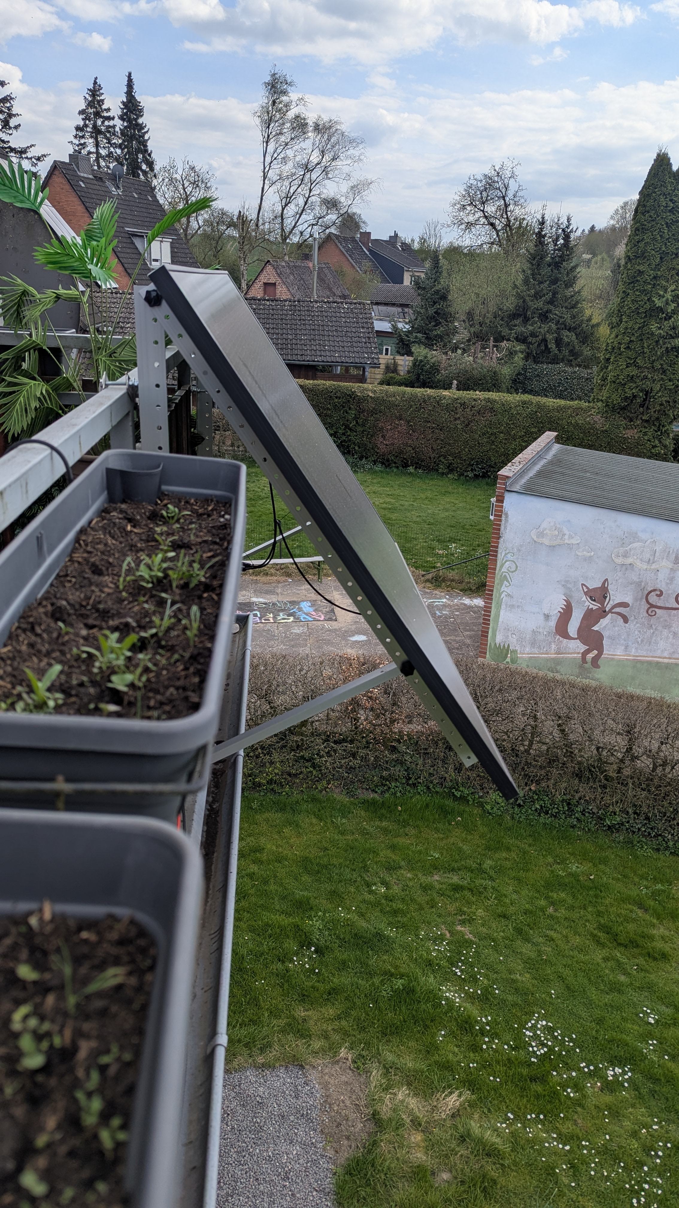

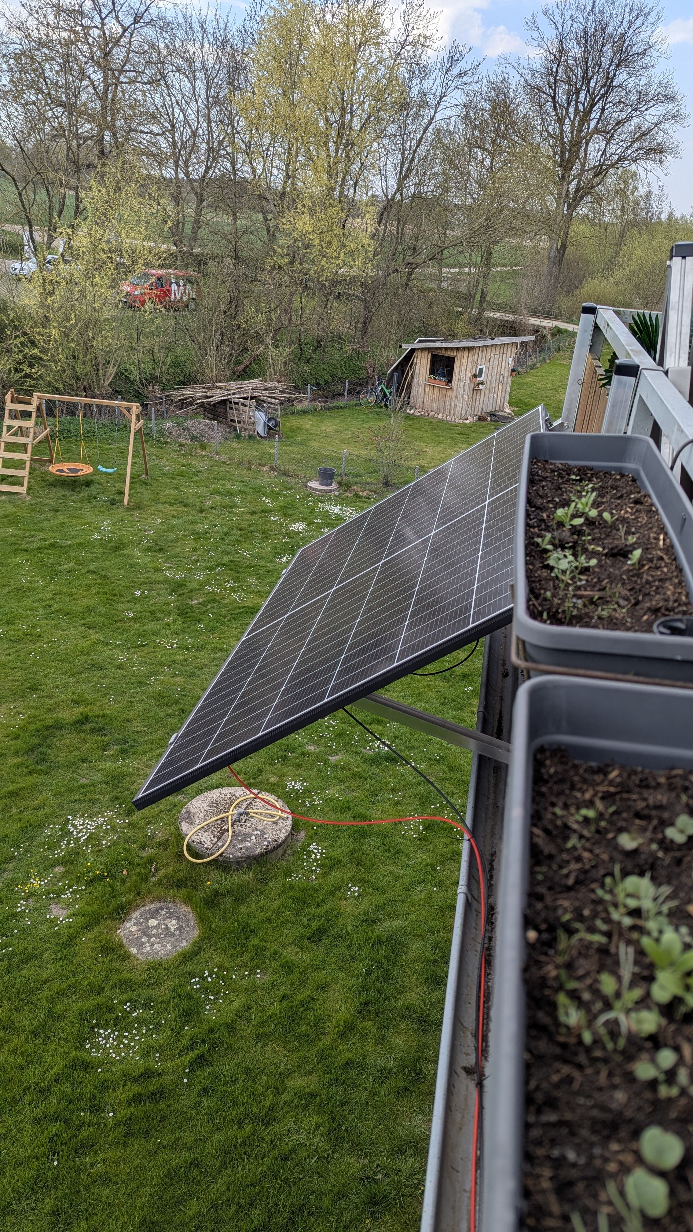

So neue Halterung da und den Winkel mal etwas anders eingestellt.
Das schwarze kommt genauso wie das tiefe dann.
Wirklich n Unterschied merkt ich aber grad nicht was reinkommt zu den Winkel Unterschieden
Edit: ich denke man sieht wo ich umgebaut hab

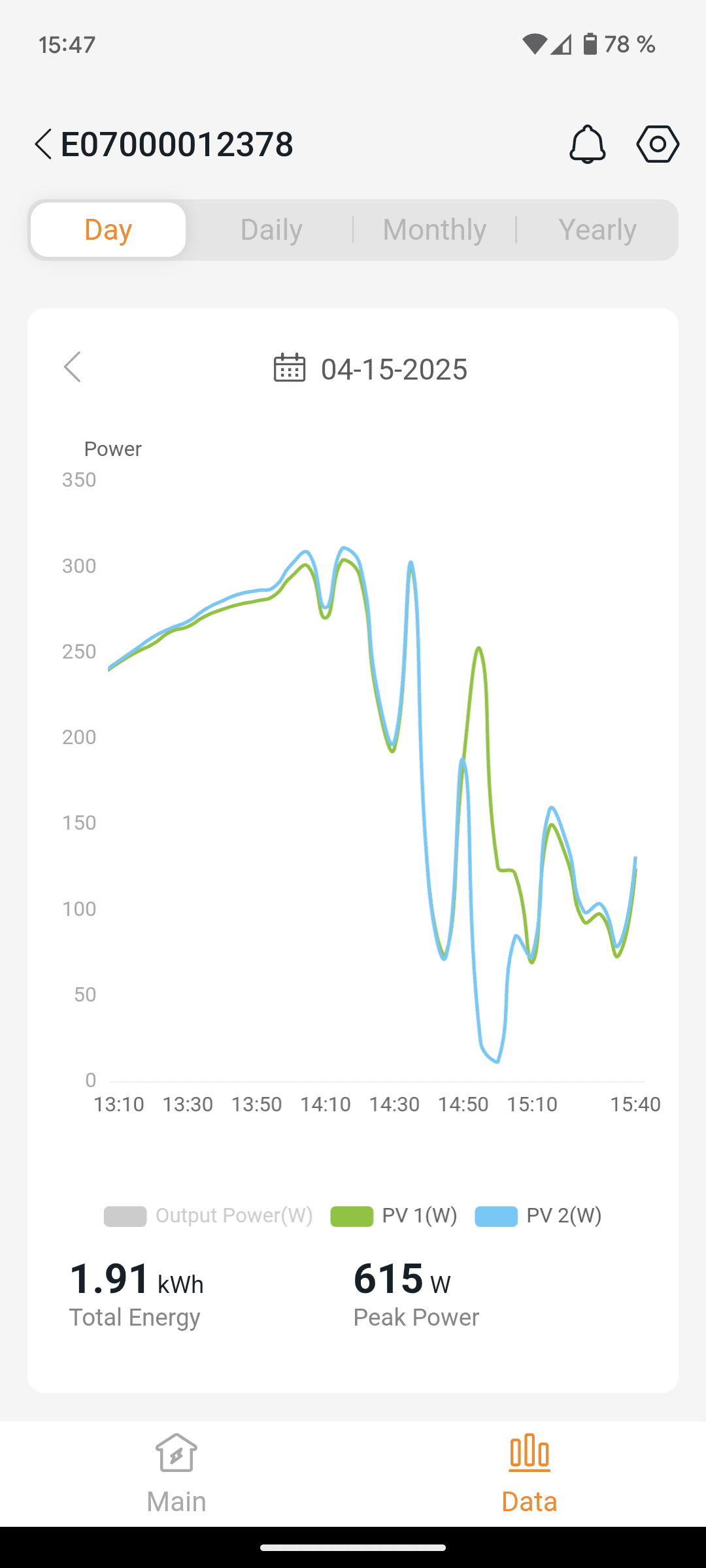

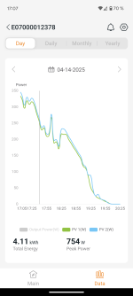

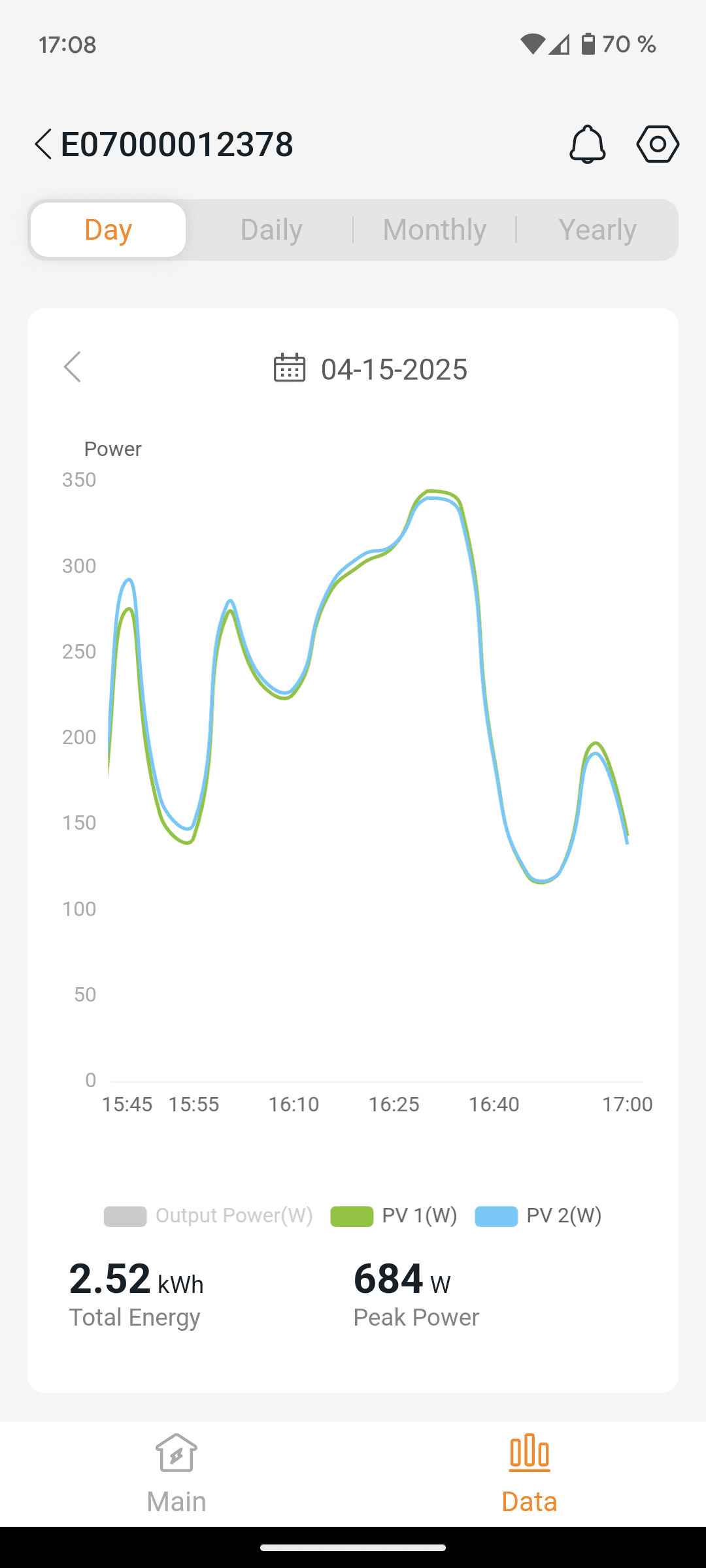

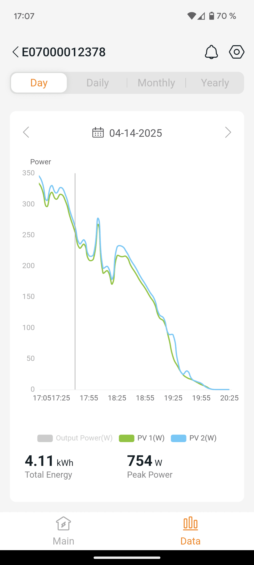

Hmm irgendwie scheint der alte Winkel mehr zu bringen?!
Gestern / heute Vergleich
Normal ist das blaue immer über dem grünen gewesen. Nu isses drunter 💩
Sollte der Winkel nicht eigentlich besser sein?
Kann's auch wieder steiler stellen sonst...
Das ist fast unmöglich innerhalb von nur 1-2 Tagen wirklich zu beurteilen weil selbst wenn das Wetter 'gleich' aussiehr hat man oft doch unterschiedliche Einstrahlungswerte.
Allgemein machen so geringe Winkeländerungen eher nur wenig aus.

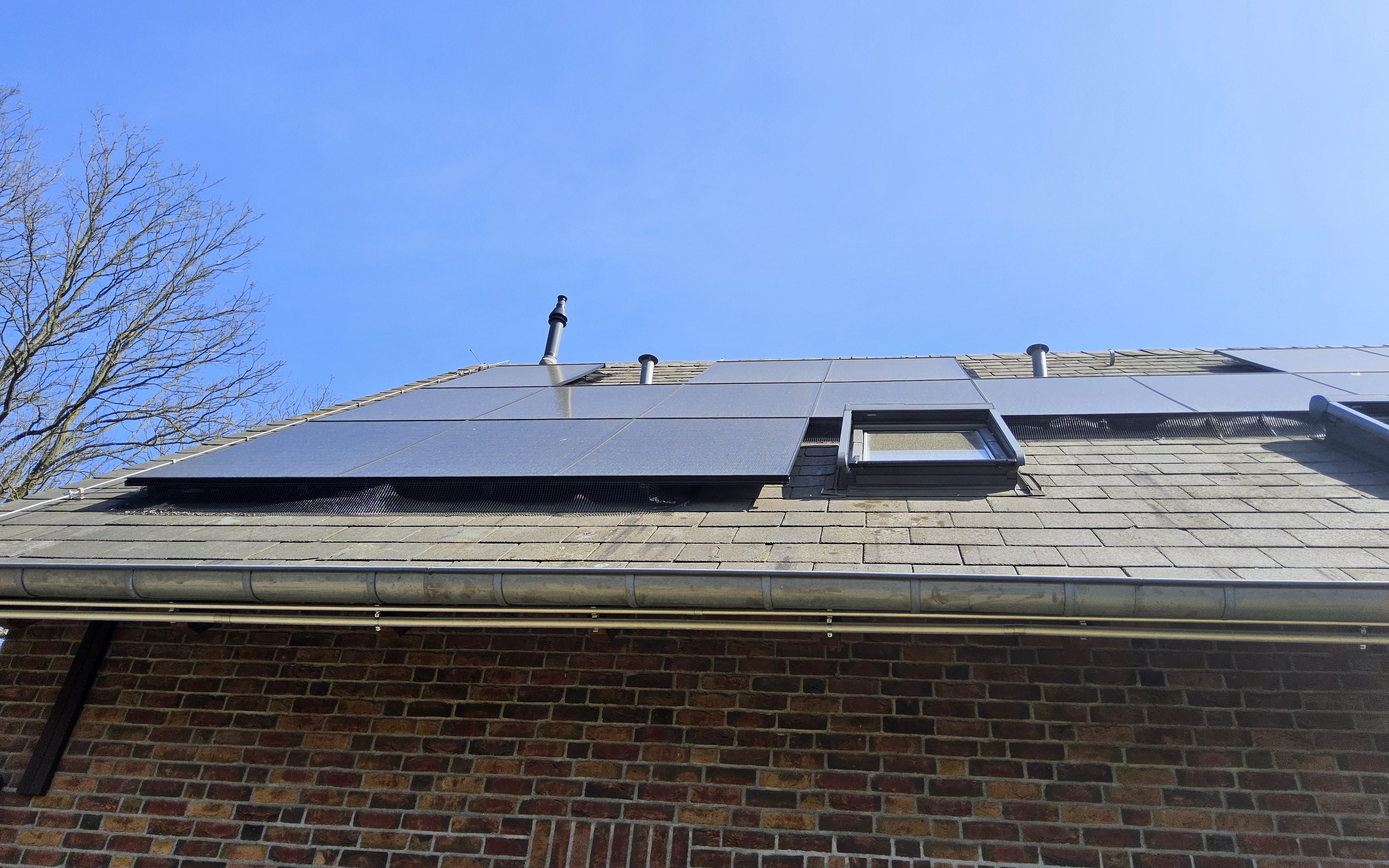

Nochmal zum Thema Vogelschutzgitter:
durch meine zerklüftete Belegung dank Dachfenster braucht es wohl ca. 65 Meter Solarkäfiggedöhns, was dann mit rund 1300€ vom Solarteur berechnet wurde ... habe zwar auf etwas weniger gehofft ... aber letztendlich will ich es ja nicht selber aufs Dach an die Module friemeln.

Musste erstmal googlen was ein Solarkäfig ist.
Braucht man sowas? Ich sehe ja eher das Problem, dass sich da Blätter etc verfangen die dann bei Niederschlag zum Einstauen führen können.
Wie weiter oben beschrieben - nistende Tauben kommen gerne mal vor, bei nem Kumpel schon erlebt. Dann kann es unter einzelnen Modulen zu Hitzestau kommen. Anscheinend mögen so überdachte Flächen auch Marder. Konnte ich mir bei 37 Grad Dachneigung zwar auch nicht vorstellen - passiert aber.
Bei mir ist das jetzt 10 Monate drauf und wir haben nur wenige Meter (Feldwegbreite entfernt) nördlich vom Dach ne Reihe mit 25-30m Robinien, die reichlich Laub bei uns abladen und die Dachrinnen verstopfen. Nur sehr wenige vertrocknete Blätter sind zu sehen (das Konstrukt ist ja rundum mehr oder weniger dicht) - die Blätter vertrocknen oder kompostieren da so vor sich hin. Schätze, bei nem Starkregen spült es die raus, bzw. zerlegt es sie weiter. 🤷‍♂️

also mir sind eine Hand voll Blätter lieber als die Taubengroßfamilie und deren Hinterlassenschaften, die ganz neue Ökosysteme auf dem Dach erschaffen, die sicherlich schlimmer als etwas Laub sind.
Tauben mögen Höhlen ... Hatte in meiner Citywohnung auch schon nistende Tauben in nem Stapel Holz von einem abgebauten Regal eines Vormieters, was im Innenhof vor sich hingammelte. Die wollen nicht unter freiem Himmel nisten. Wären die nicht Ortstreu, wäre das ja auch nur ein temporäres Problem - so wird das von einem Pärchen binnen 2-3 Brutsaisons direkt eine Großfamilie.

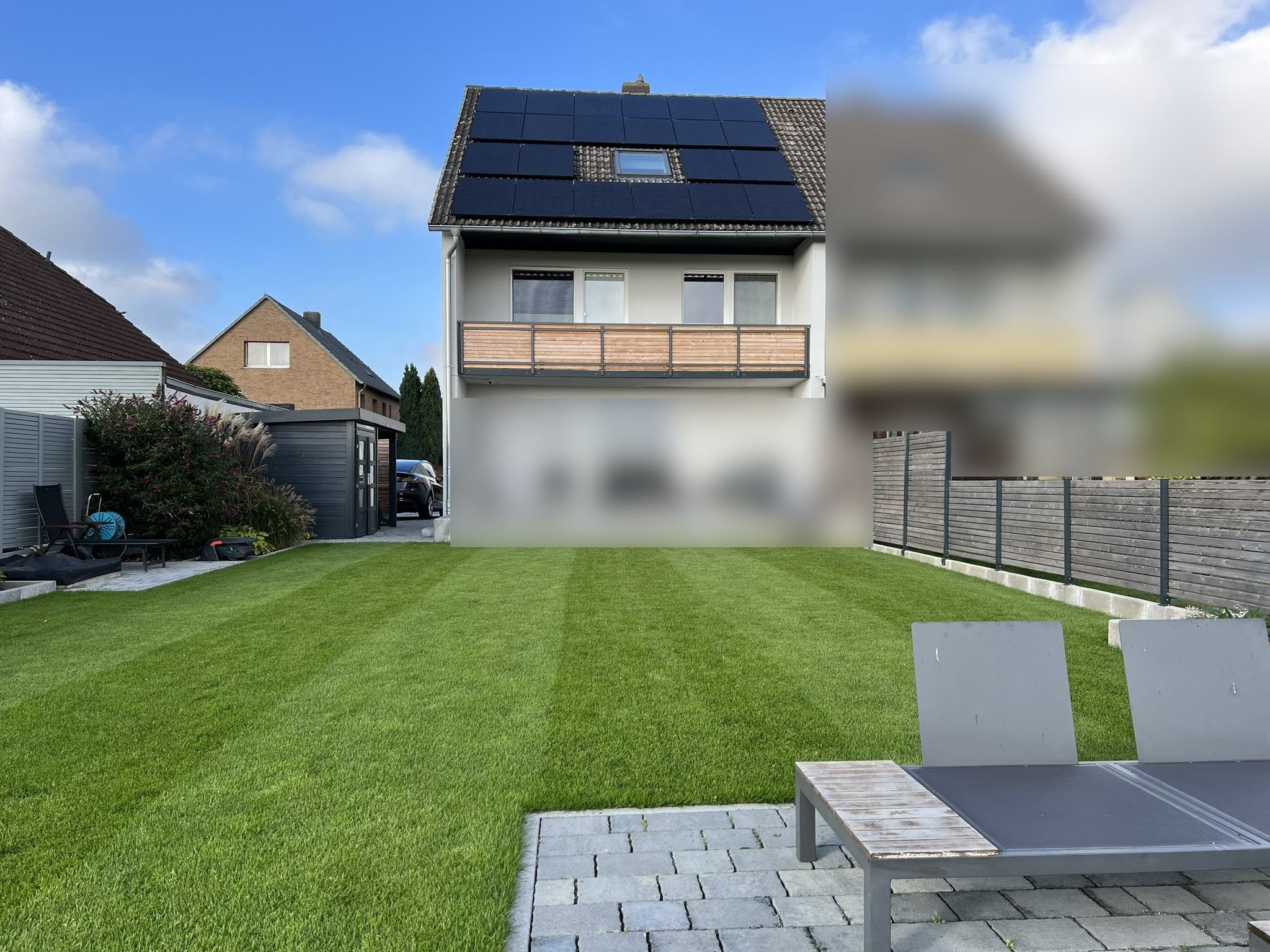

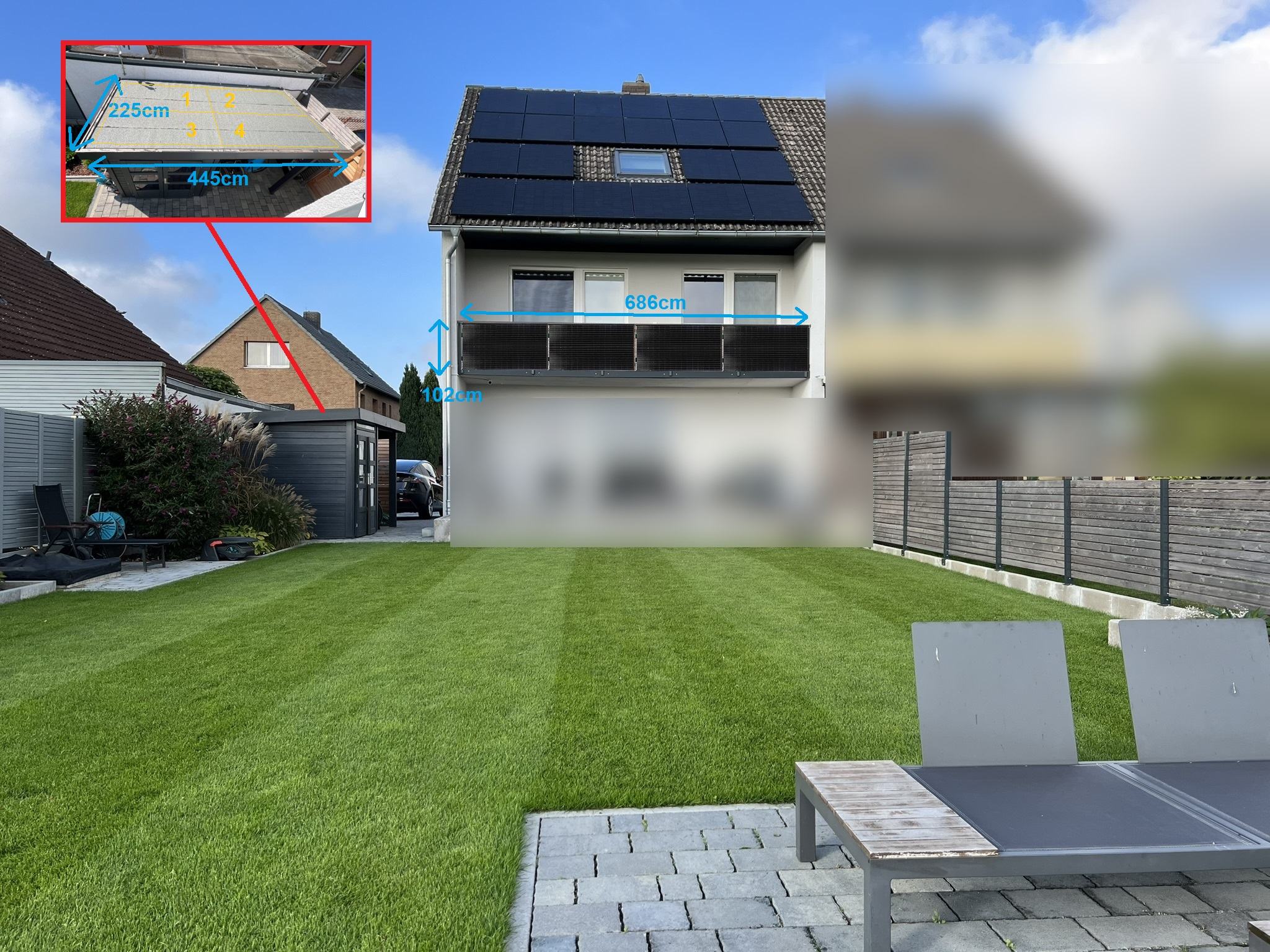

Ausbauplan für Ende diesen Jahres:
Ist-Zustand:
Soll-Zustand:
Suche derzeit noch nach Panels für den Geräteschuppen. Bei den Abmaßen nicht ganz einfach, weil de Standardbreit von 113,5cm rausfällt, wenn ich 4 Panels aufschnallen will.
Ans das Balkongeländer kommen die Solar Fabrik Mono S5. Davon passen 4 Stück genau an das Geländer.

sieht das nur so knapp aus, oder bist du an die Dachgrenze rangegangen ohne 50cm Abstand?
Kommen da Mikrowechselrichter dran oder hast du noch Möglichkeiten das zum großen Wechselrichter zu führen und noch freie Strings?
lohnt sich der Papierkram für den Ausbau, oder meldest du den Kram dann nicht an, weil ggf. Inselanlagen - ggf. nur Akkus im Schuppen laden für Gartengeräte o.Ä.?
btw: schöne Streifen - offenbar Rasennerd? :d
@even.de
Sind natürlich 50cm :hust: ... Falls sich der Dachdecker nicht vermessen hat.
Hinsichtlich der Verschaltung der Module bin ich noch unentschlossen. Das Problem ist die geringe Stringspannung. Wenn ich 4 Module a 34v rechne komme ich auf 136v. Das ist leider für den 12kW Deye zu wenig - obwohl ich noch einen MPPT frei hätte. Es bleibt mir also nichts weiter übrig im Prinzip als einen 3 phasigen Micro Inverter noch zu kaufen um dem Deye den Strom dann per Micro-Inverter Eingang zuzuführen. Kostet dann etwas Efiizienz wegen DC -> AC ->DC -> AC. Aber besser als PV Fläche zu verschenken.
Die Module sollen schon für den Eigenverbrauch dem derzeitigen System zugeführt werden. Ob/Wann ich das nachmelde überlege ich mir noch. Meine aktuelle Anlage ist auch mit 440W Panels angemeldet obwohl es nur 430W Panels sind. Da hätte ich ja noch Luft nach oben :fresse2:
Ja der Rasen ist so ein kleines Nebenprojekt. Kostet mich tatsächlich weder viel Zeit noch Geld, wenn man weiß worauf es ankommt :)
