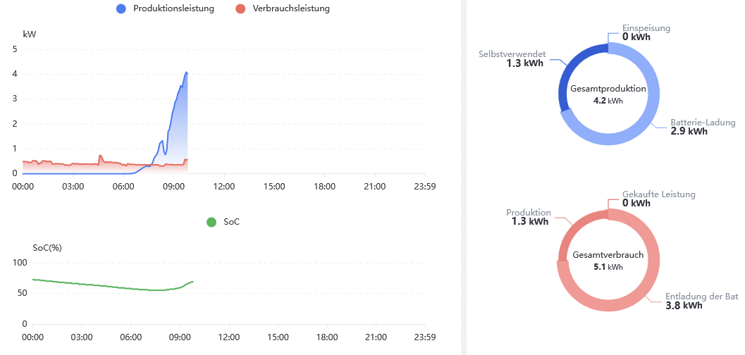

Für heute waren eigentlich 0 Sonnenstunden angesagt. Manchmal muss man Glück haben :)
Sonne kämpft sich durch die diesige fast schon neblige Front trotzdem gut durch.
09:45 Uhr

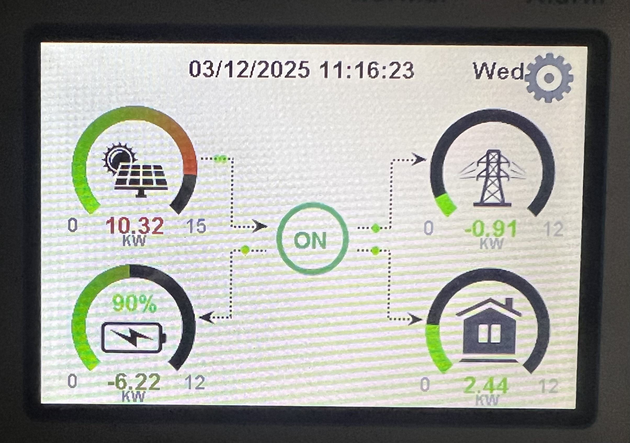

Nachdem die letzten 8 Tage schönstes Wetter war heute nun unser erster Regentag. Bin trotzdem noch recht zufrieden was runterkommt :)
Es geht jetzt wieder mit dem Sonnenwinkel los, wo meine Anlage mehr produziert als die kW Peak Angabe. 9,46 kWp sind installiert. Panels sind 2 Jahre alt nun.
Da stehen im April/Mai gegen Mittag als Peak auch gerne mal 11,5-12 kW. Aber natürlich nur in den Peaks und nur wenn es keine 30 Grad sind.
