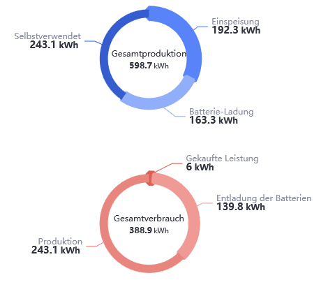

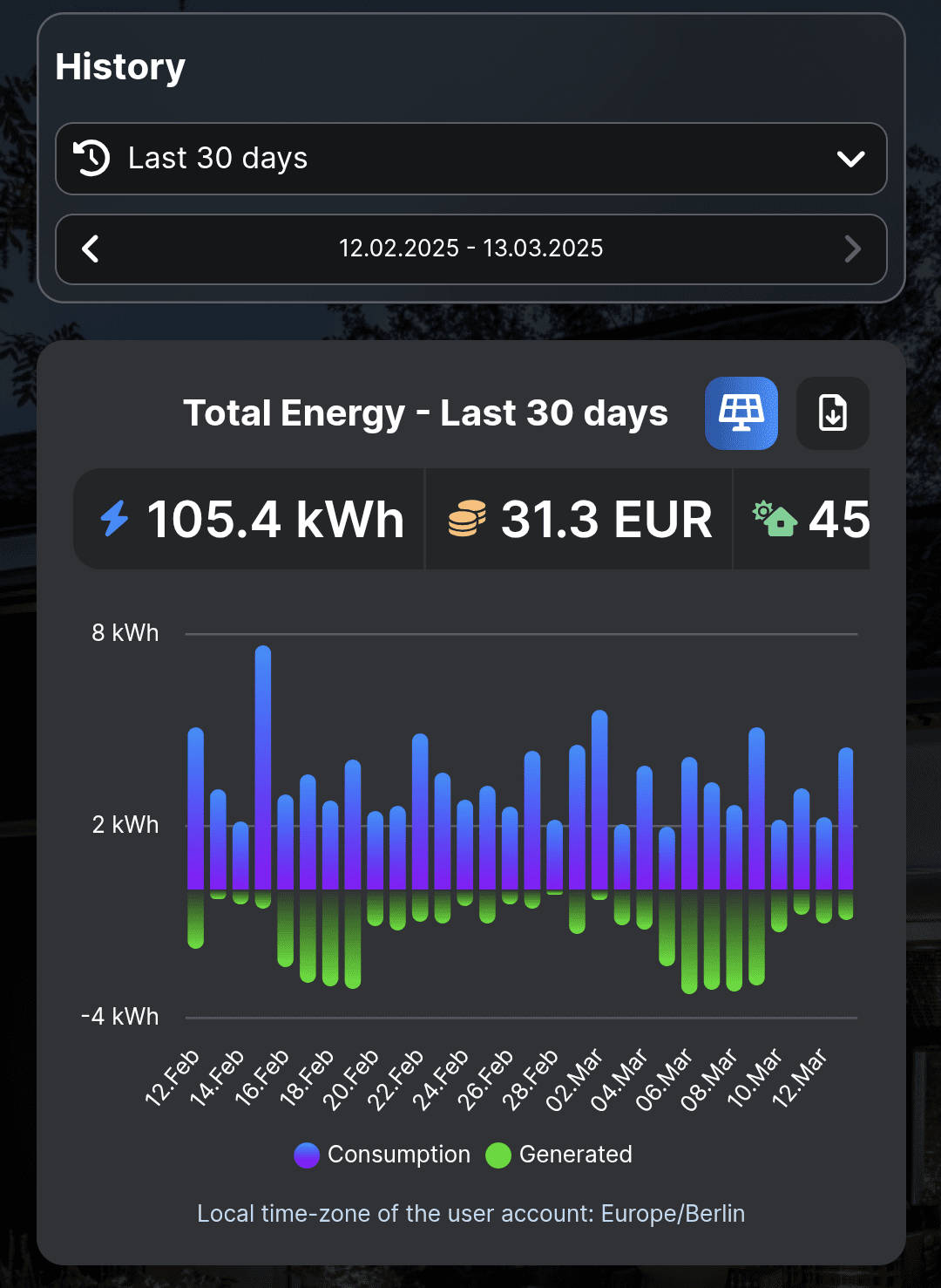

Hätte ich nicht am 01.03.2025 direkt den Tesla vollladen müssen wäre ich bereits seitz über 3 Wochen autark. Da musste ich leider knapp 5 kWh aus dem Netz nehmen.

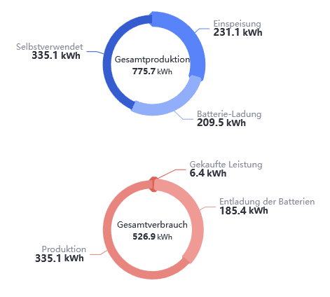

6kwh hab ich auch bezogen, aber allein wegen dem deye grid tickle.
Täglich ca 0,4kwh. Hast du das nicht? Sollte doch Konstruktionsbedingt so sein?

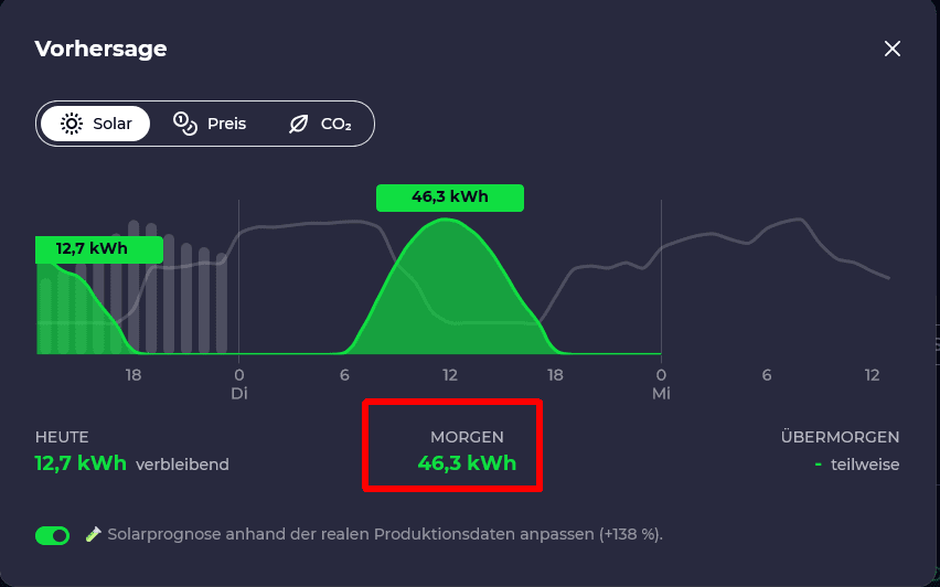

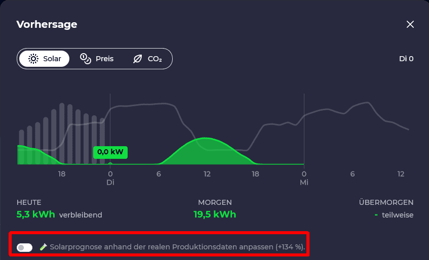

Und wie ja einige von euch wissen, nutze ich EVCC als Management-System und um die Autos zu laden. Und das hat auch eine "Vorhersage". Kann man genau wie im Home-Assistant verschiedene Anbieter einbinden, und es gibt einen Klicker "mit Real-Daten abgleichen", d.h. EVCC versucht zu erraten was passiert, anhand der tatsächlich erreichten Mengen.
Irgendwie eskaliert es. Heute wurde uns 36kWh vorhergesagt und morgen:
Was mit unser 5kWp-Anlage unmöglich zu erreichen ist^^
Also die 36kWh, die uns für heute vorher gesagt wurden, eventuell so, am besten Tag des Jahres, jedenfalls nicht heute. Aber 45kWh ist einfach illusorisch. Da müsste die Sonne fast 10h im Zenit stehen bei 0° Außentemperatur.
Was die da wieder zusammenrechnen 8-)

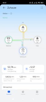

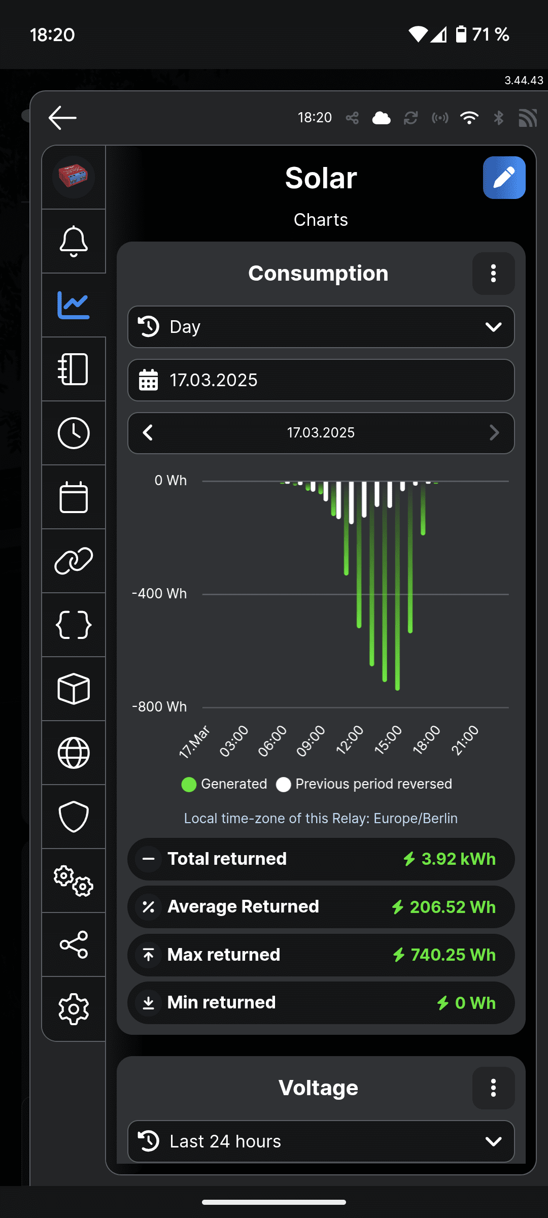

Heute war definitiv ein geiler Tag ☀️
Ja, bin auch zufrieden. Aber die erste März Woche war vieeeel geiler. Hoffe die Woche geht noch mehr als heute

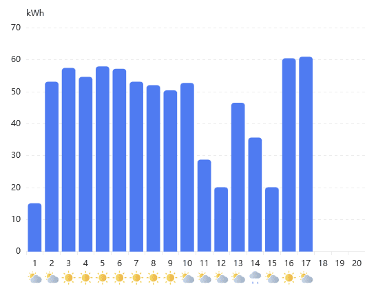

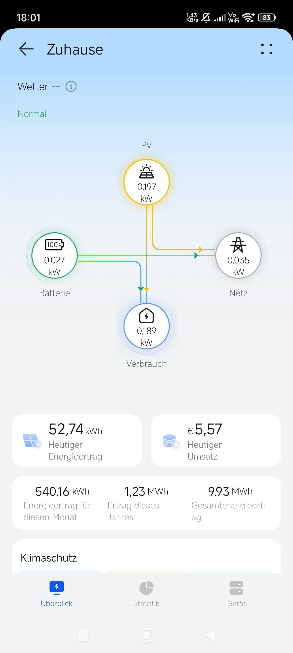

Heut 35 kWh auf dem Satteldach gemacht. Das war sonst die Ausbeute am perfekten Tag im Mai oder Juni.
Nordseite mit 45° macht sich da schon bemerkbar.

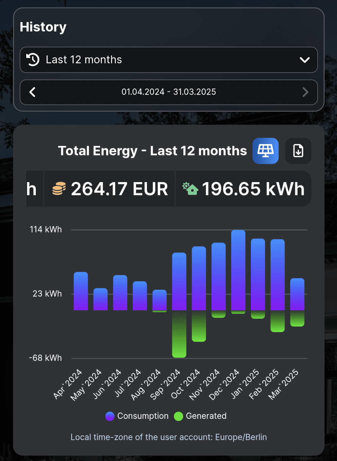

Bereits heute den Ertrag vom letzten April gerissen und der halbe Monat steht noch aus. Seit fast einem Monat steht der Stromzähler still. Kann gerne so weitergehen.
