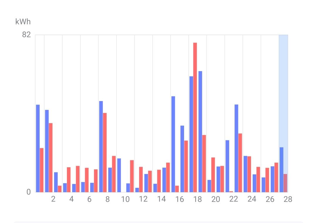

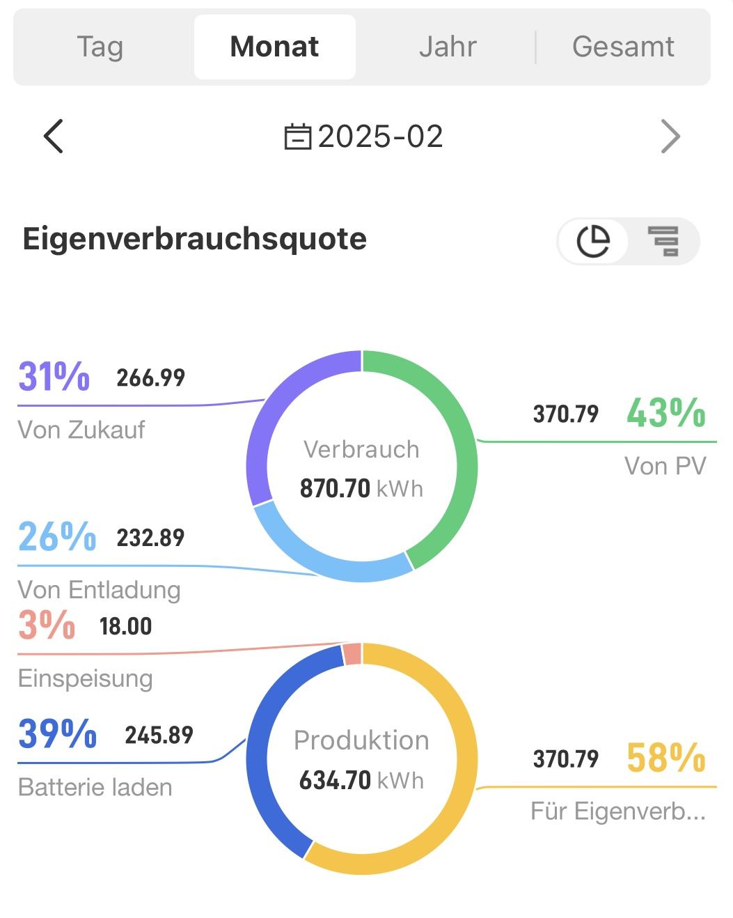

Affengeiler Februar für uns PVler.
9,46 kW Peak Anlage / Süd 38 Grad / Region Hannover / 20 kWh Akku
67,1 kWh / kW Peak
Im Vergleich: Februar letztes Jahr (Obwohl 29 Tage) lediglich 41,9 kWh / kW Peak.

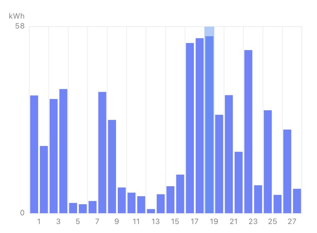

47kwh/kwp. Hier war das Wetter nicht so gut wie bei dir. Dennoch deutlich besser als letztes Jahr (605kwh vs 470kwh letztes Jahr)
12,7kwp, CA 34° Süd, 45kwh Akku, Unterfranken
