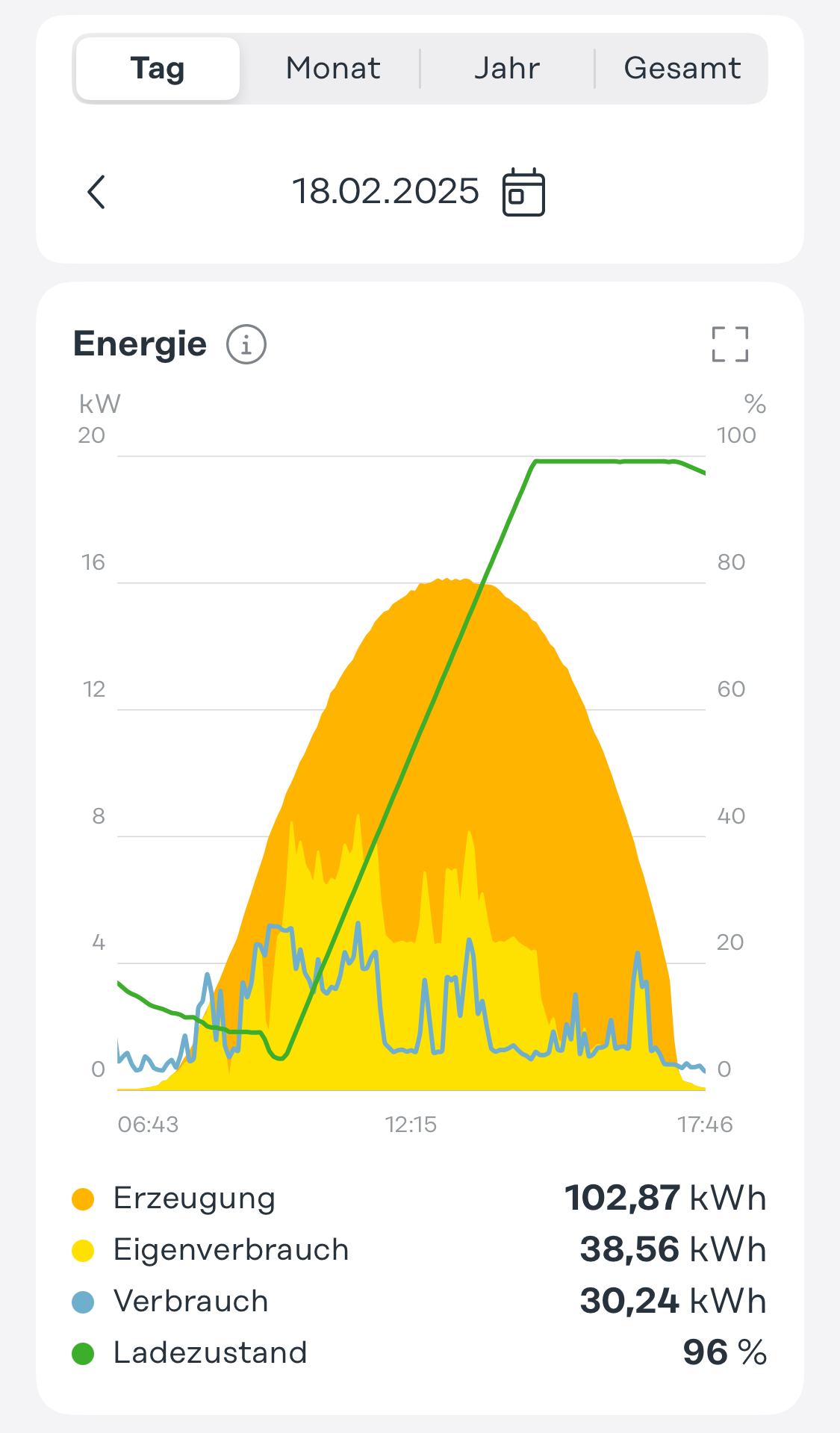

Heute ein perfekter Tag. 60,4kwh (4,755kwh/kwp)
Weil ich ja meinen Nachbarn mit Ost/ West gerne Vergleiche: 25kwh (1, 90kwh/kwp)

Hier auch ein perfekter Tag!
5,75 kWh/kWp
Hab etwa 4,5kWh/kWp, lässt sich das auch durch den Winkel erklären ? Sind mit 30 Grad etwas flacher ?

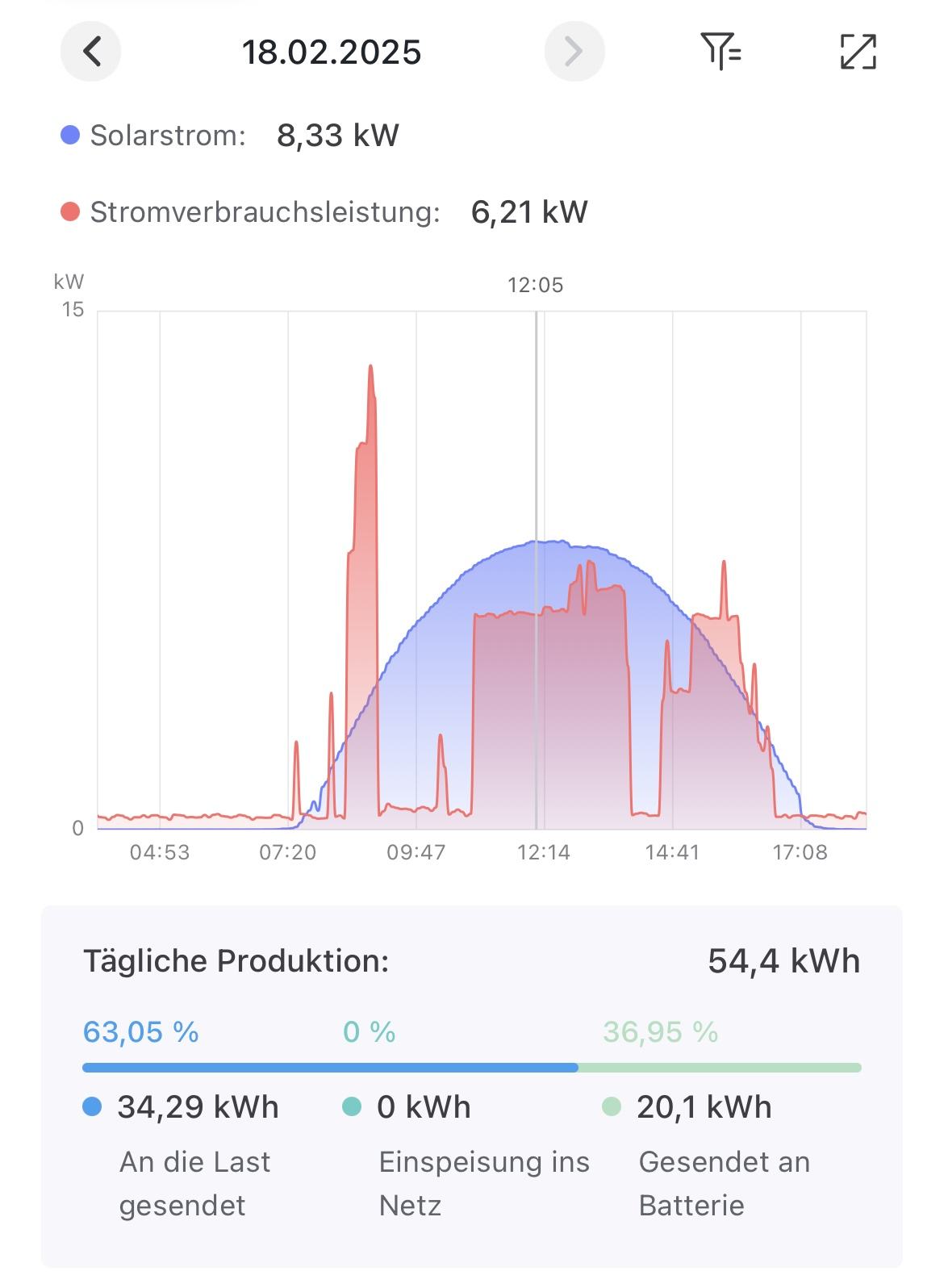

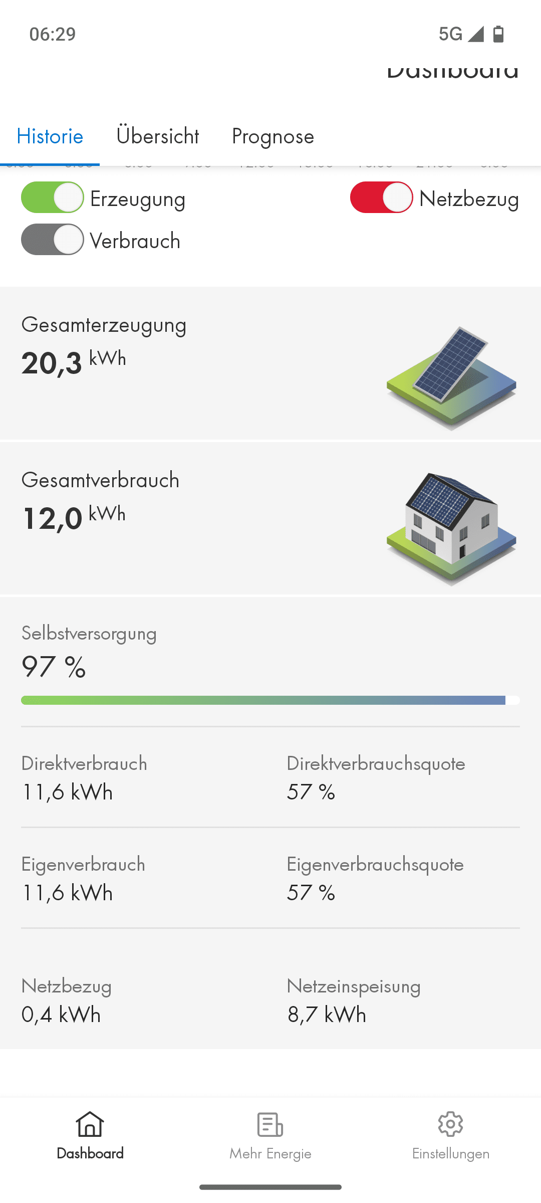

Dann möchte ich mal mitmachen. Gestern war der beste Tag überhaupt seitdem wir die PV haben (bezogen auf Netzbezug). Wieso?
Hab vor 1 (2?) Wochen einen Speicher nachgerüstet.

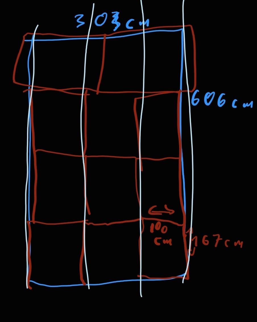

habe demnächst ein Flachdach zu bestücken, bzw wollte mit den PV Modulen das "Dach" ersetzen.
wie sortiert man die am besten an und gibt es da ein dichtes Montagesystem?
Dachfläche ist
L = 606 cm
B = 303 cm
Habe leider keine module gefunden die da irgendwie so richtig sinnig draufpassen.
Das eine würde mit 10x cm * 167cm zumindest einigermaßen aufgehen bis auf das letzte bisschen:
Es gibt Module auch in "Sondergrößen", Z.B 1134x2278 mm (passt eher nicht) oder 1000x1010 mm - da würen dann 3x6 Module passen. Die Größe klingt nach Carport?

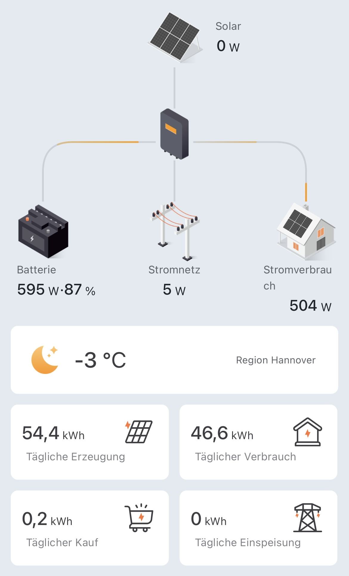

Gestern der erste Tag dieses Jahr Autark. Das macht einen doch glatt das Tal der Tränen vergessen^^
Wie sind da die Verluste? Ich meine da wird ja von dc zu ac, ac dc umgewandelt bis zum Akku. Und dann nochmal Standard dazu ac zurück.
Wirkungsgrad geschätzt unter 80%?

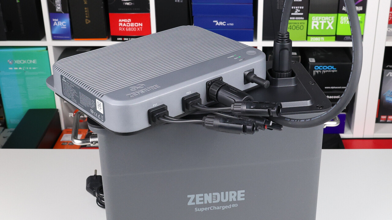

nutzt jemand diese PV Balkonspeicher zufällig auch als USV? Wenn ja, taugt das was? Ich bin nämlich am Überlegen ob es überhaupt noch Sinn macht sich ne z.B. APC USV mit Bleiakkus hinzustellen, wenn ich gefühlt fürs gleiche Geld ne LFP 1kwh Batterie mit Schuko-Ausgängen, Inselbetrieb und USV Fähigkeit bekomme. Es gibt ja grade für die BKW einige Batteriespeicher die damit werben.
@Speeddeamon Flachdach ersetzen?`Dann regnet es an den Stößen rein und "flach" hinlegen ist was für den Sommer...
Besser mit Abstand aufständern (wenigstens etwas), Verschattung beachten und nimm Standardmodule (die man für 40-60€ hinterhergeworfen bekommt) nix kleines, altes, komische Spannungen und Co.
Wenn du es aber trotzdem "flach" auflegen willst, dann kann man ja event. auch hier und da ein paar CM mehrlegen um längs oder quer mit 114cm*177cm (grobes 0815 Maß) belegen.
Ich habe das mal mit einer EcoFlow Delta2 und einem MiniPC ausprobiert. Also Rechner an die Ecoflow und Strom ausm Netz. Dann Spannungsausfall, lief weiter.
Das waren aber keine 15W, die da dran waren.
Es gibt halt ne Umschaltzeit, die das Gerät zum einen erstmal selber abkönnen muss. (also die paar Millisekunden ohne Strom) Dann kommt ja der WR zum Tragen und der muss entsprechend im Hochlauf auf den Sinus die Spannung schnell halten.
Das wird auf Messen/Werbefilmchen immer mit irgendwelchen Föns oder sowas präsentiert. Dem Fön ist das Buggy ob der sofort die 230V bekommt oder ob der bei der Last erstmal mit 150V abgespeist wird und dann in wenigen Millisekunden die Spannung auf 230V nachgeführt wird.
Es ist also die Summe aus Umschaltzeit (die relativ fix ist) und die Zeit, die der WR braucht um die Spannung, abhängig von der Last, nachzuführen.
D.h. es kann durchaus sein, wenn man da nen 1kW Server dran hat, dass der eben anders damit klarkommt als nen 15W Router.
Also gehen tut das grundsätzlich. (sofern das halt so angegeben ist)
PS: Für die Delta2 gibt es dann ja dieses BKW ZusatzmodulWR-Ding.
PPS: Auch darf man nicht vergessen, dass in so einem Betriebsmodus der Akku ständig bei 100% gehalten wird. In unserem Stromnetz aktuell womöglich immer, solange das Gerät funktioniert. Sollte man im Hinterkopf behalten.
PPPS: Ist halt auch ne Frage, was du damit absichern magst. Wenn es rein um die USV geht und daran nur ein bisschen Spielkram angeschlossen wird, ist man ggf. noch nicht mal bei 100EUR für ne kleine USV. Da kommt kein BKW/Akku/WR Ding ran.

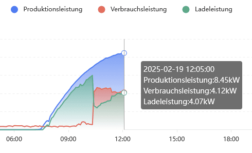

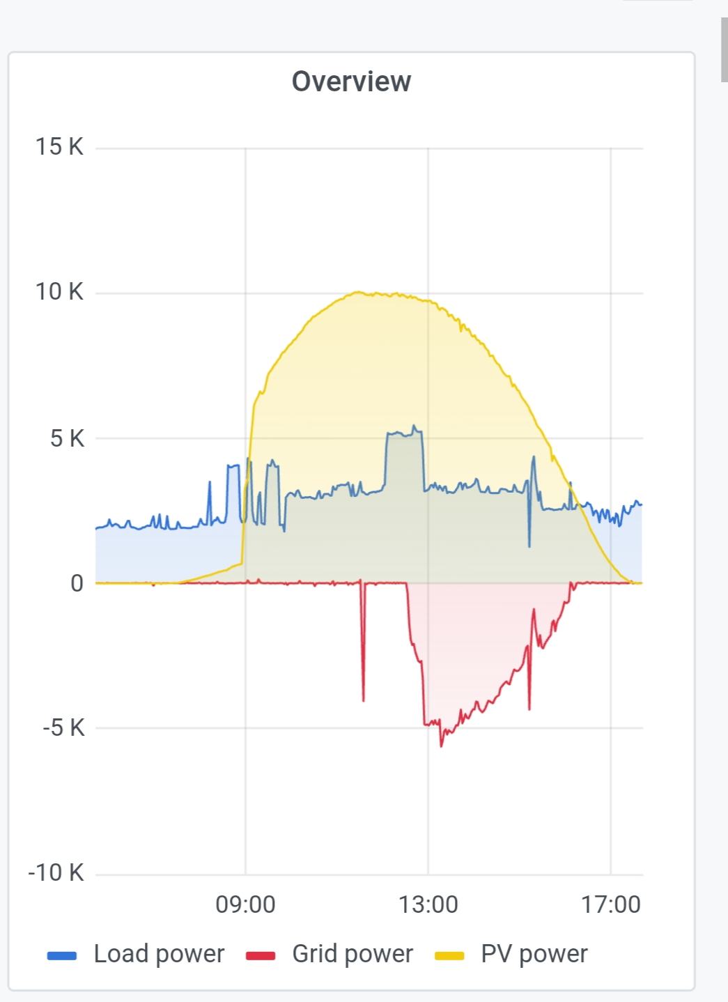

der nächste perfekte Tag - so wie es bislang aussieht. Damit der 3. in Folge.
und übrigens heute hier für ~ 5 Minuten Stromausfall in der Straße (oder im ganzen Ort?) gehabt. Nichts von mitbekommen :)
Du hast aber nen WR mit Notstartfunktion bzw. ist das Haus halt hinterm WR?!
Die herkömmlichen hätten bei fehlendem Netz ja auch abgeschaltet.
PS: Was ist denn ~10:30, dass der Verbrauch so anzieht? Alle Maschinen an?

Ja der Deye Wechselrichter kann innerhalb von Millisekunden das Netz abwerfen und eigenen N aufbauen. Also Notstrom bis 110% der Nennleistung liefern und krasser schieflast Fähigkeit. Absoluter Traum.
Haus hängt komplett hinter dem WR.
