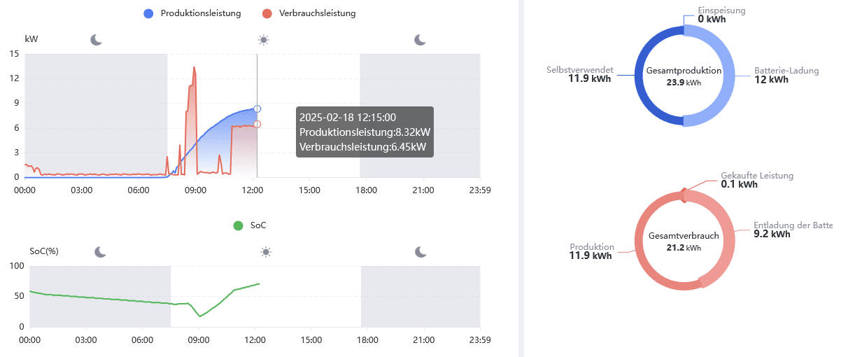

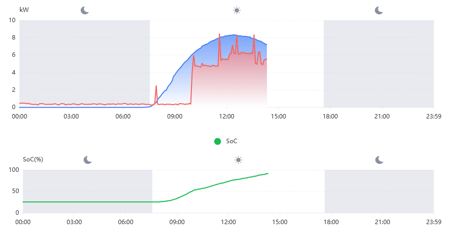

*seufz* hier ist natürlich genau zum Zeitpunkt vom Sonnen-Zenit eine riesige Wolke erschienen :-(
Aber bis dahin hat die 5kW-Anlage den 20kWh Akku immerhin auf 60% gezogen, und ein E-Auto hat auch noch was abbekommen... eine winzige Menge^^
Wir verlassen langsam aber sicher das Tal der Tränen *daumendrück*

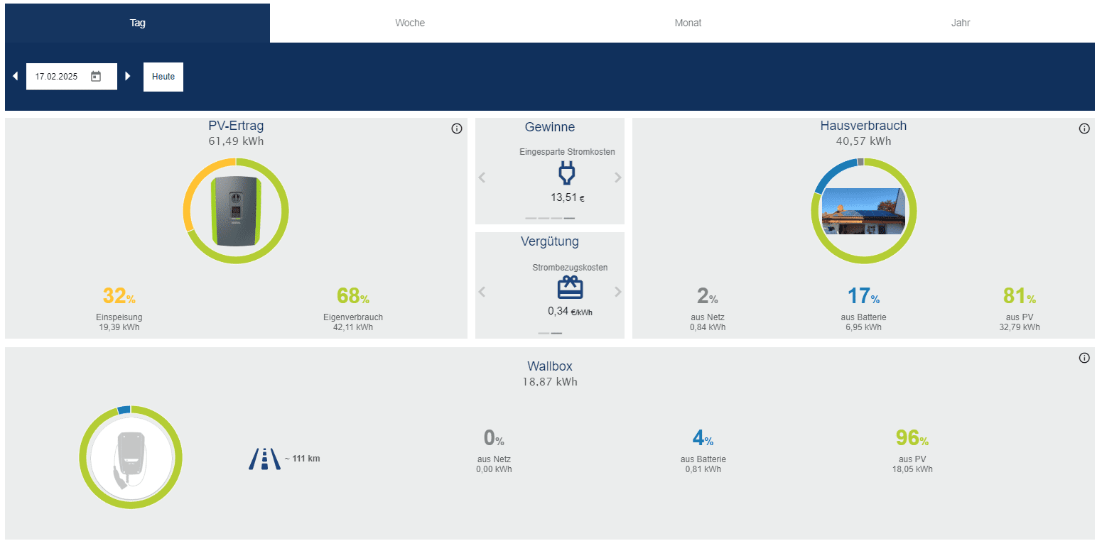

Sieht bislang auch sehr gut aus für einen Februar-Tag.
Anlage ist 9,46 kWp und schon jetzt ein Peak von rund 8,4 kW ist sehr nett für die Jahreszeit.
Autos laden vor sich hin und der Akku (20 kWh) ebenfalls.
Ja bis jetzt ist der Februar echt mega...von verbrauchten 182kwh nur 50 aus dem netzt gezogen
Februar ist echt super bisher.

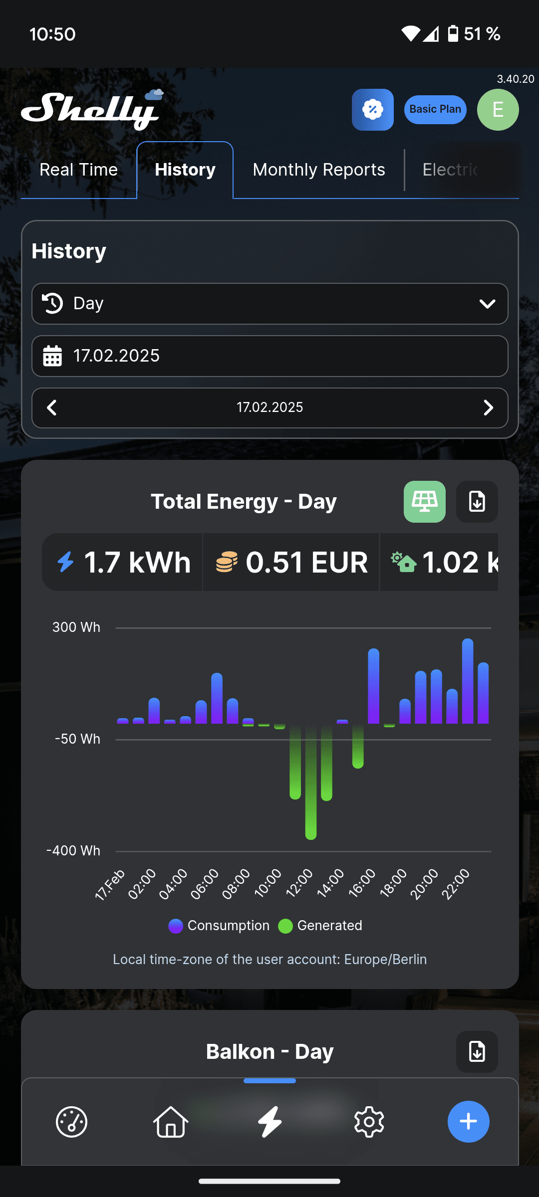

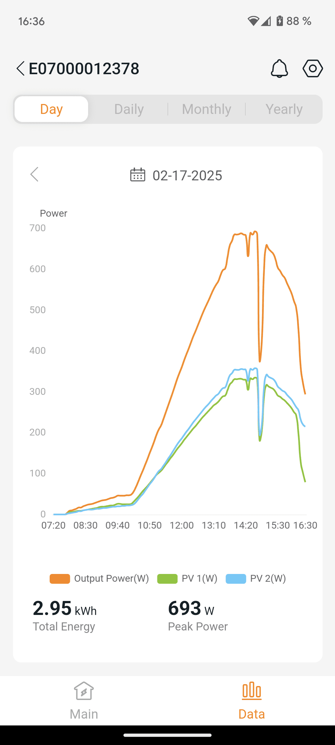

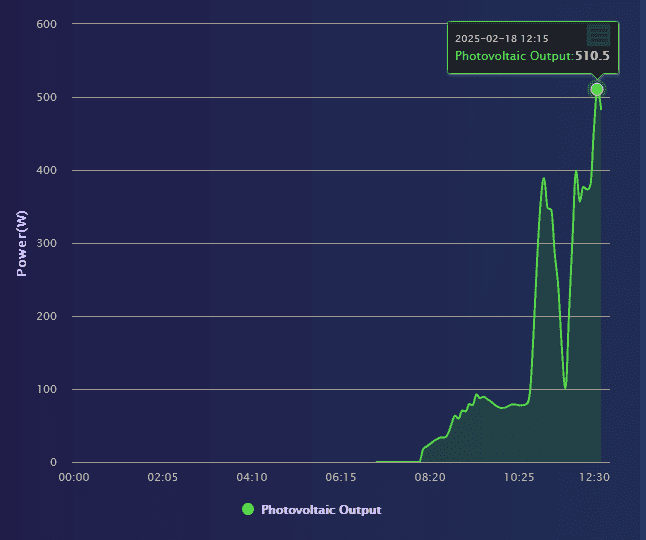

Heute knack ich evtl die 3kwh mit meinem bkw 🤗
Heute 3,25kWh aus dem BKW. Obwohl dank vereinzelten Wolken immerwieder Einbrüche vorhanden waren. Wäre also bei perfektem Wetter sogar noch mehr gewesen.
Davon 1,2kWh ans Netz verschenkt, obwohl Waschmaschine, Trockner und 3D-Drucker gelaufen sind, diverse Akkugeräte mittels HA-Steuerung mit Überschuss dynamisch geladen wurden (was mittels der Steuerung immerhin 0,2kWh ausgemacht hat). Und ich habe sogar noch einen Rechner mittels FoldingAtHome "sinnlos" Strom verbrennen lassen. Die Verbraucher liefen sequentiell und trotzdem habe ich noch 1,2kWh ans Netz verschenkt.
Und wir haben gerade lediglich Mitte Februar. Man möge sich ausmalen, wieviel Strom ich ans Netz verschenke, wenn im Sommer jeden zweiten Tag 4-5kWh runter kommen?!
Abgesehen von der puren wirtschaftlichen Rechnung... wird daraus vielleicht allmählich klar, warum ich selbst für nur ein BKW gerne einen Speicher hätte?
Natürlich sind das jetzt im Februar nur einzelne Tage... aber was mach ich denn im Sommer? Jeden Tag 2-3 kWh verschenken? Oder sogar 3-4kWh, wenn es gerade keinen Grund gibt die Waschmaschine anzuwerfen?

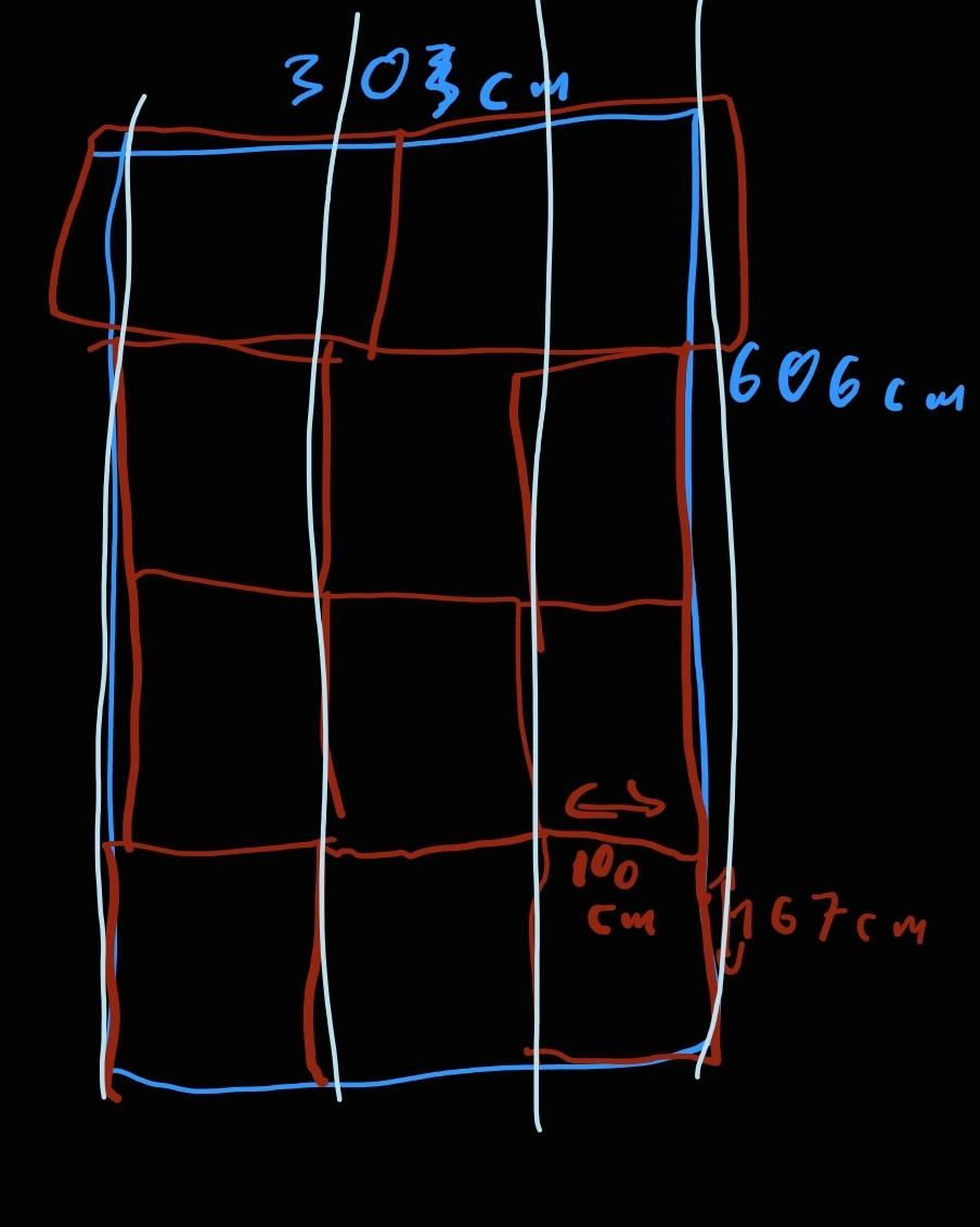

Hallo zusammen,
habe demnächst ein Flachdach zu bestücken, bzw wollte mit den PV Modulen das "Dach" ersetzen.
wie sortiert man die am besten an und gibt es da ein dichtes Montagesystem?
Dachfläche ist
L = 606 cm
B = 303 cm
Habe leider keine module gefunden die da irgendwie so richtig sinnig draufpassen.
Das eine würde mit 10x cm * 167cm zumindest einigermaßen aufgehen bis auf das letzte bisschen:
Wenn man ganz grob annimmt, dass ein Modul ca. 1,90m lang und ca. 1,10m breit ist, dann kannst du doch 2 Module nebeneinander und über die Länge von 6m 3 Stück unterbringen. Macht 6 Module. Selbst wenn du die Module steil aufständern würdest dann würde ein Modul das andere vermutlich verschatten. Welche Seite auf dem Bild ist denn Süden? Gewagte andere Idee: Schauen ob es gebrauchte ältere Module aus Repowering gibt. Die Maße damals waren deutlich kleiner. Vermutlich gibts die fast geschenkt.

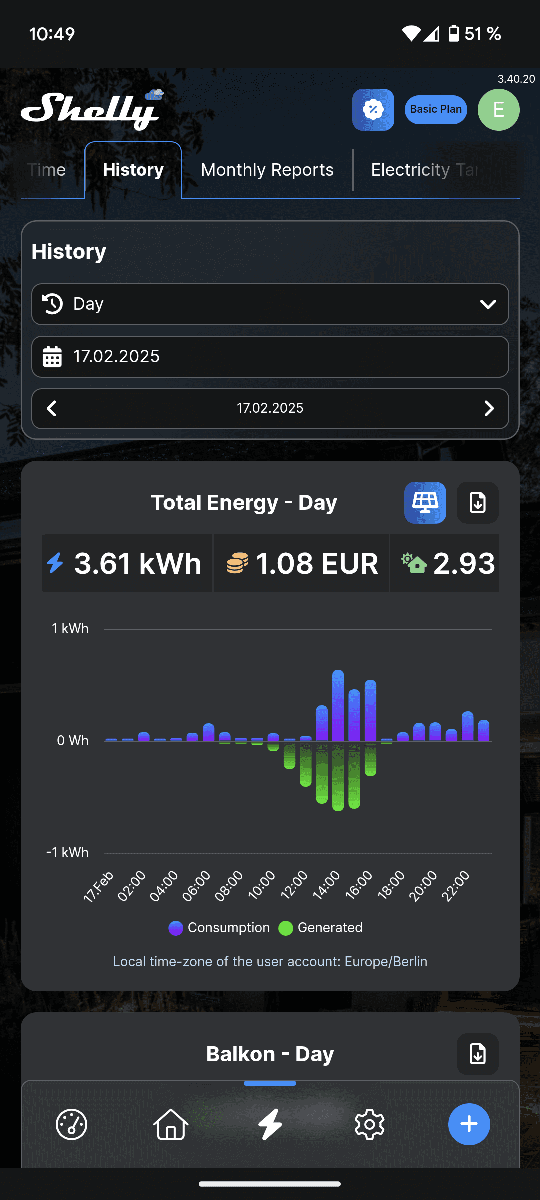

Edit: nur mal als Beispiel gestern. Da lief alles an Haushaltsgeräten zur Sonnenzeit
PS: Backofen tracke ich als einziges nicht. Ist auch abends noch on top
Terrassendächer sind in der Regel dicht und haben passende Montagesysteme. Allerdings ist das dann tatsächlich ein komplettes Dach mit Rahmen und wahrscheinlich nicht ganz das richtige^^
