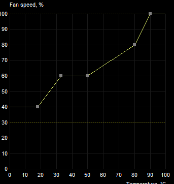

seit dem update ist temp im idle auf 47c hoch, verbrauch +6W, es war höchste zeit für custom fan-profile
jetzt drehen lüfter zwischen 0 und 600RPM bei diesen einstellungen... sind jedenfalls unhörbar
wieder ca. 30c, verbrauch ist um 6W zu default niedriger
60% sind nicht gleich 60%
bei tieferem wert drehen die sich erst gar nicht

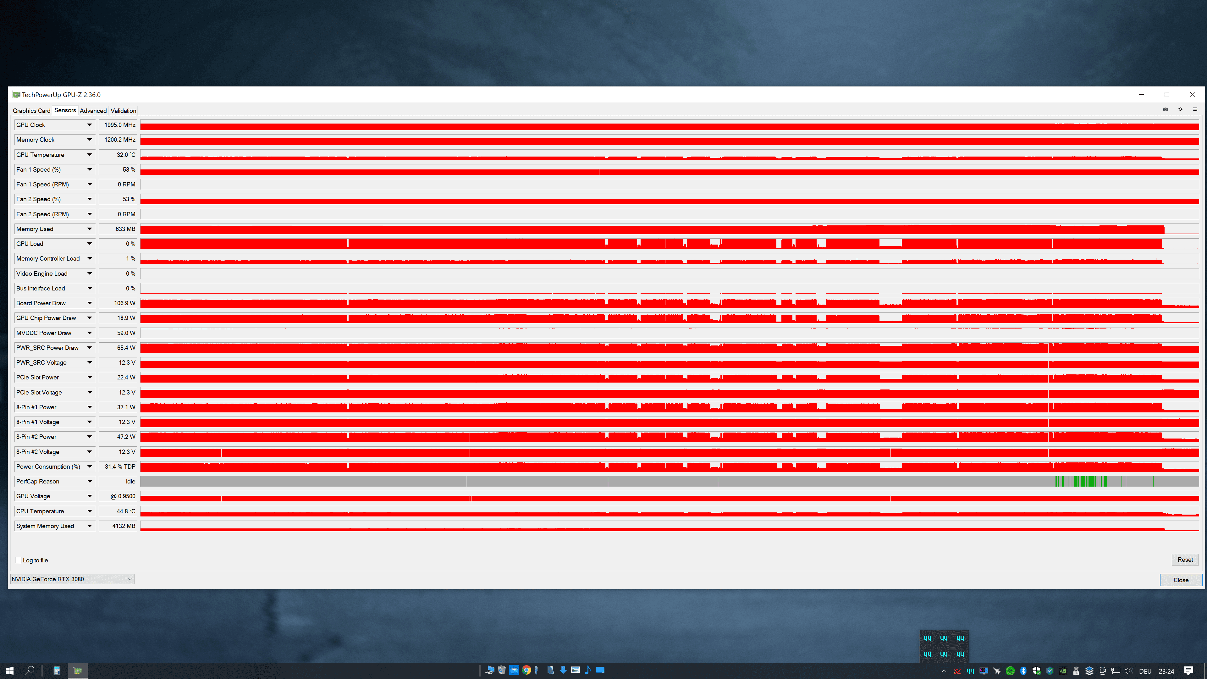

Gönnt sich auch gerne 340W, neues Bios noch nicht drauf. Konnte es aufgrund der Meldung " Your graphic Card no need to update VBIOS!"....

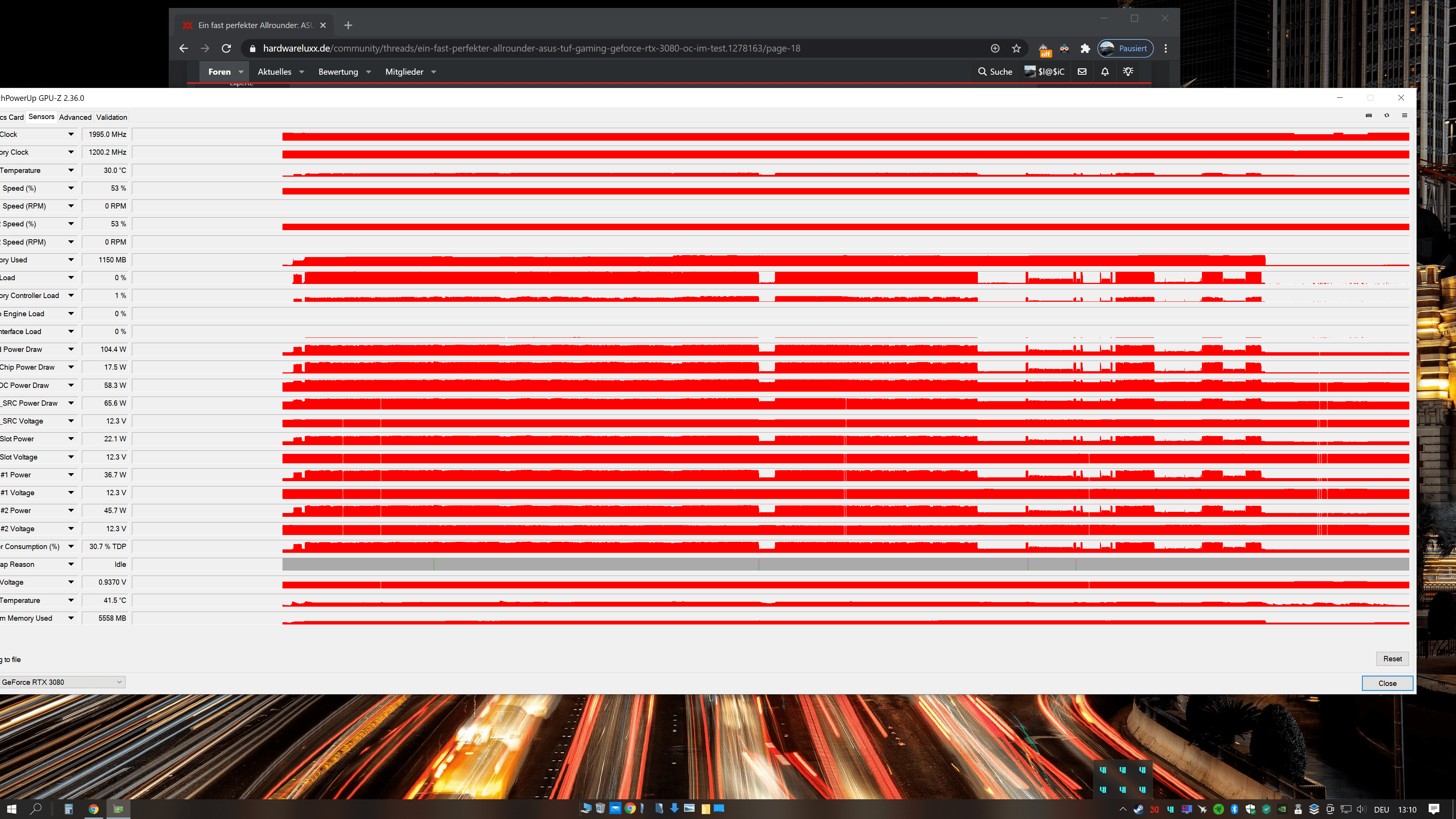

Im Afterburner 943mV@1980Mhz läuft sie unter 4K in CP @ 1965-1950Mhz im Game und zieht dabei meistens 937mV. Dabei läuft sie nicht ins PL.^^
Temperatur bei max 45°C bei ca. 30°C Wasser.
