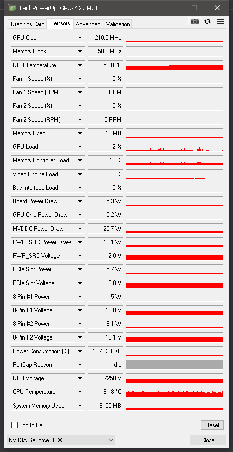

Turing brachte es gerade mal auf 35W > aber das allein ist ja schon das idle-standbild vom nackten desktop
ist meine karte vllt. defekt?
lg 38uc99-w, 3840x1600 @75Hz
edit: betrifft offenbar nur Firefox, Chrome bleibt bei 36W
stell evtl deine power settings mal anders ein, Notfalls in den 3d-Options vom nvidia control deinen browser hinzufügen und dort anpassen.
zum Vergleich bei mir (144Hz screen) 1440p 22-25w, 2160p 25-30w (egal ob chrome oder firefox)
custom-3d-einstellungen bringen nichts.
es gibt zahlreiche meldungen zum problem, seit jahren schon in anderen foren aber keine lösung.

Ich kann für nVidia Karte nur immer und immer wieder den Multi Display Power Saver empfehlen, der Teil des nVidia Inspectors ist. Da bleibt die Karte IMMER im P8 wenn keine Ausnahme dafür erstellt wird (y) Spart massiv an Strom im idle.

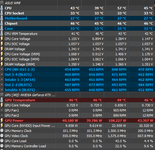

40W @idle sind verdammt viel @75FPS 3840x1600
46c in einem Meshify S2 mit 9 aktiven 140mm casefans
Sieht bei mir ähnlich aus.
Welcher Takt liegt denn bei dir an? Ich zwinge meine in P2
nvidiaInspector-P2-shortcut hat keine messbare auswirkung, dafür temp!
verbrauch steigt proportial; 37c 36W, 46c 40W
