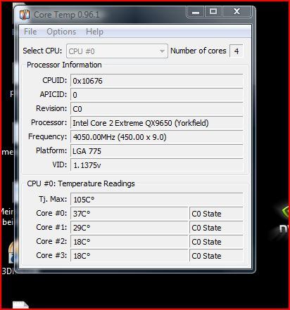

wenn ich das bild oben richtig deute...dann heißt das das sein cpu 105 grad insgesamt heiß werden kann....stimmt das?
werden die temps mittlerweile richtig angezeigt seitens der programme?

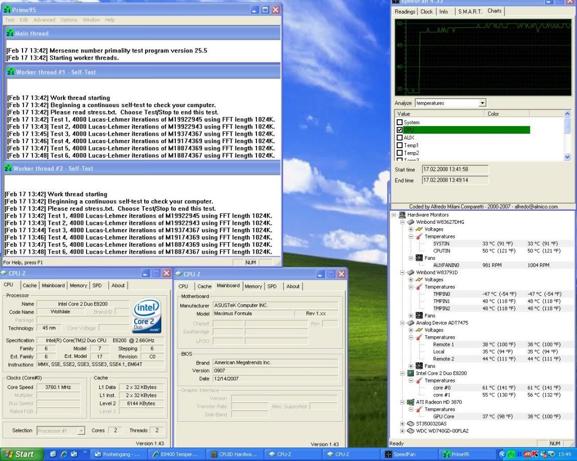

Hab das Tool mal ausprobiert.
Weis nicht so wirklich ob das die Temps richtig ausliest.
WaKü der CPU is eigentlich immer kühl, nie mehr als ca 35°C.
Immerhin bestätigt es die Temp-Wert von speedfan
Idle 32,5°C zu 32°C auf den kernen, Unter last 60 zu 55°C
CPU-Temp idle 28°C, unter last 49°C
Dafür spinnt cpu-z wenn das proggi oben an ist scheinbar...
CPU ist ein E8200@470mhz FSB bei 3760mhz @1,25V
Das einzige was mich wundert ist der sprung in der Temp, kenne das eher etwas langsamer, nicht gleich um 28°C auf einen schlag...
ach willste mal echte unterschiede sehen? Kotz...doppelte °C bei Core 0 zu Core3!!
