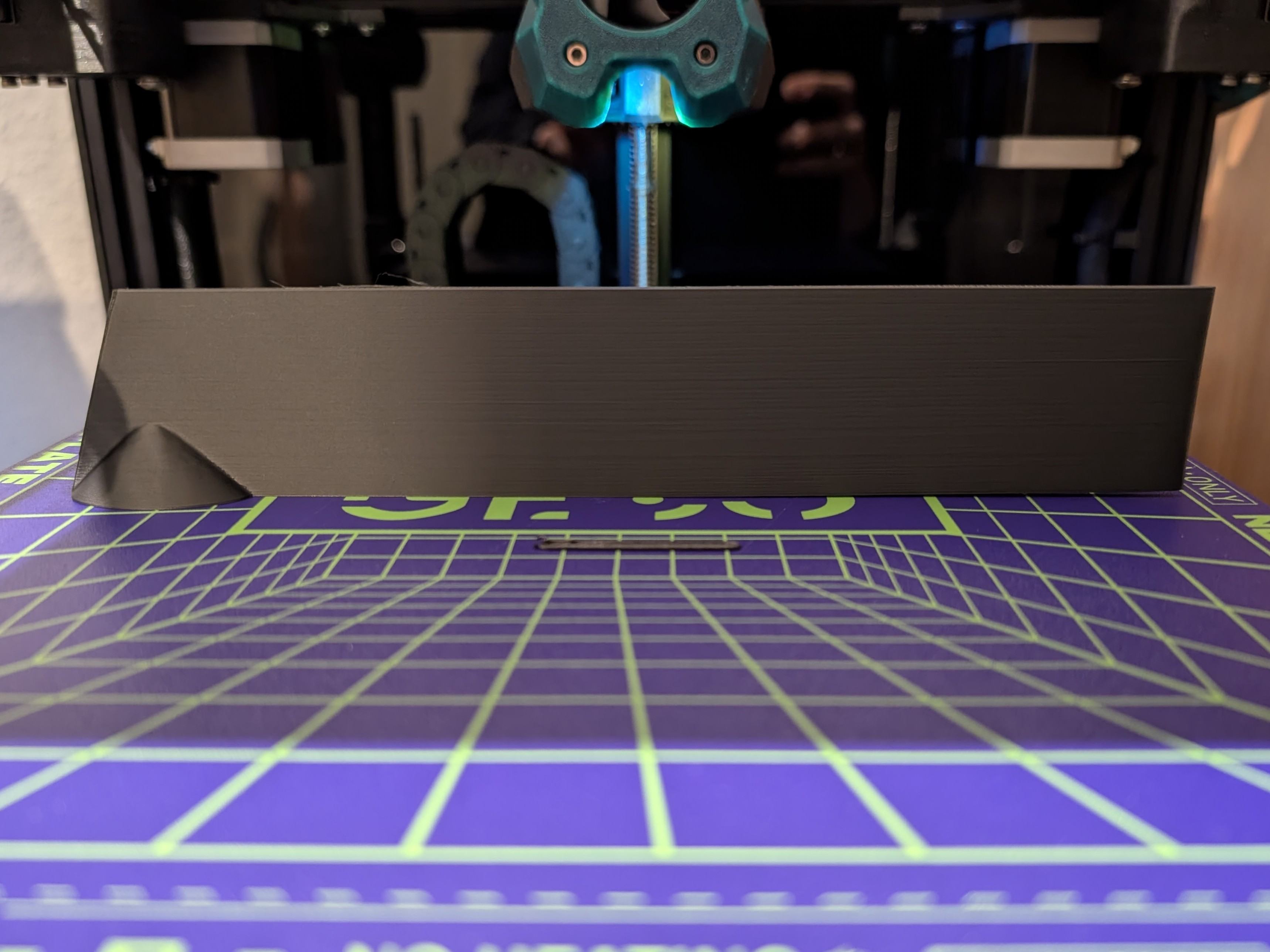

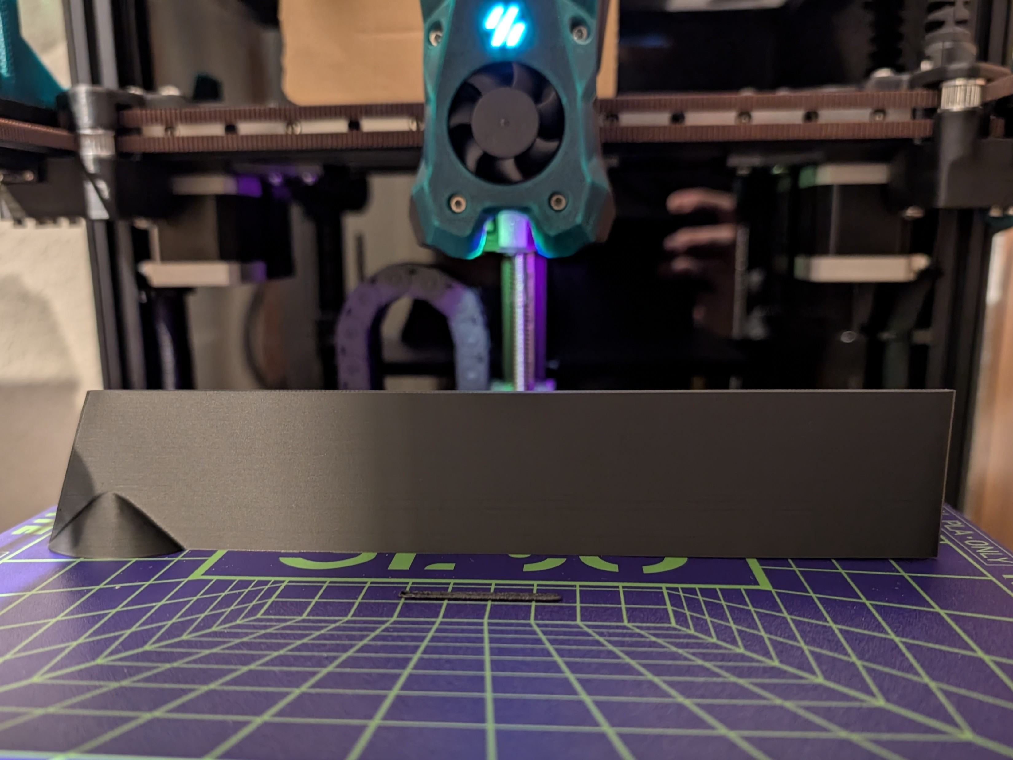

Heute mal einen einen Warping Test durchgeführt mit der Geco Platte.
Dafür ein spezielles Testobjekt genommen und auf 220mm Länge gestreckt:
Einmal mit ausgeschaltetem Heitbett:
ca. 2mm zwischen Spitze und Druckbett
Einmal bei 30⁰C Heizbett:
ca. 1mm zwischen Spitze und Druckbett
Bei beiden war die Raumtemperatur zwischen 21-22⁰C

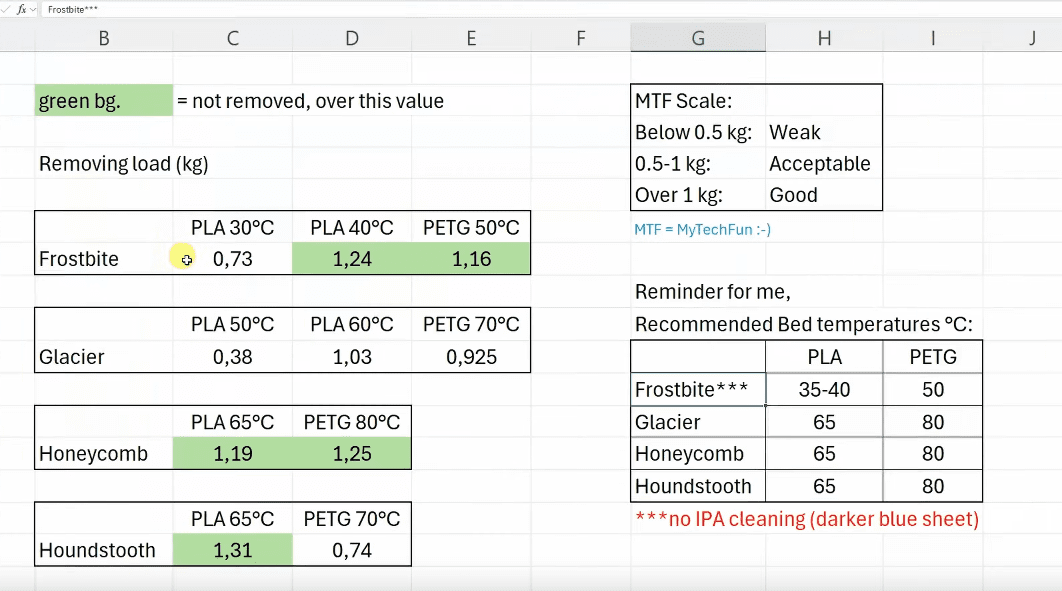

MPOX hat mal wieder ein Video zu Druckplatten herausgebracht und da funktionieren die Biqu Platten ja auf einmal super ohne Probleme :rolleyes2:
Aber sein Haftungstest ist gelinde gesagt für den Popo, denn dort wirken keinerlei Kräfte wenn sich PLA verzieht.
Würde er diesen Test nutzen, sähe das Ergebnis ganz anders aus:

Die Messwerte sind ja ganz gut:
Quelle:

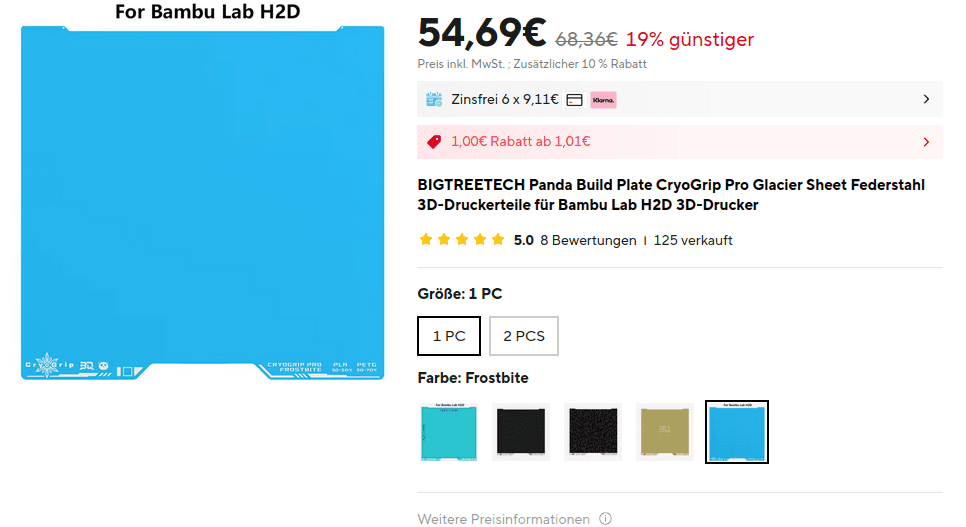

Die GECO ist ja nur für PLA geeignet, die Frostbite wäre halt ne gute Lösung um PLA und PETG zu drucken.
@Morpheuz
Ich habe mir jetzt mal dei Frostbite bestellt, hatte eh noch bei AliExpress nen Rabattcode für Biqu bzw. BTT Zeug, der diese Woche ablief.
Mal sehen ob es wie im MPOX Video klappt PLA mit 30°C und PETG mit 50°C zu drucken.
