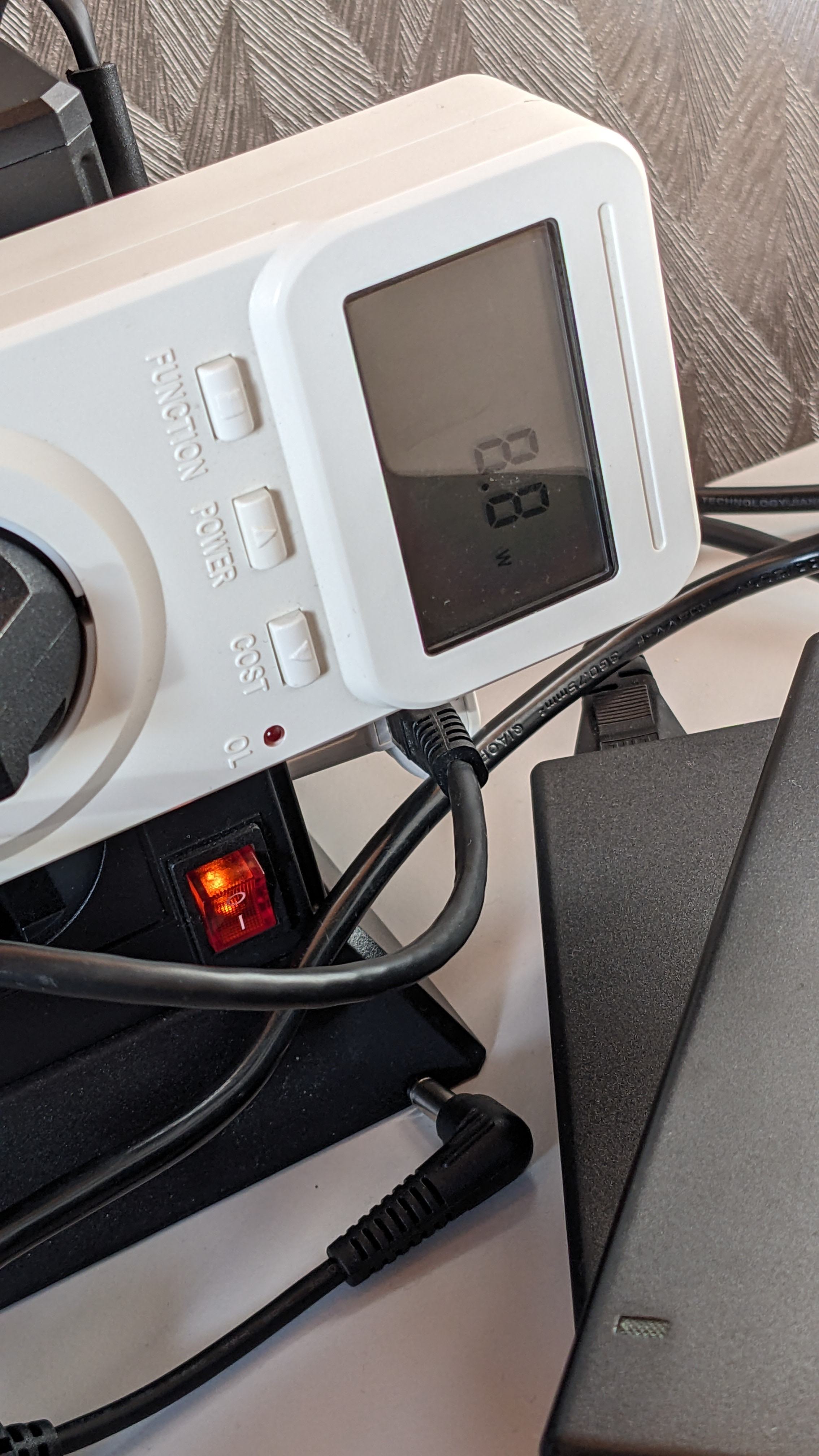

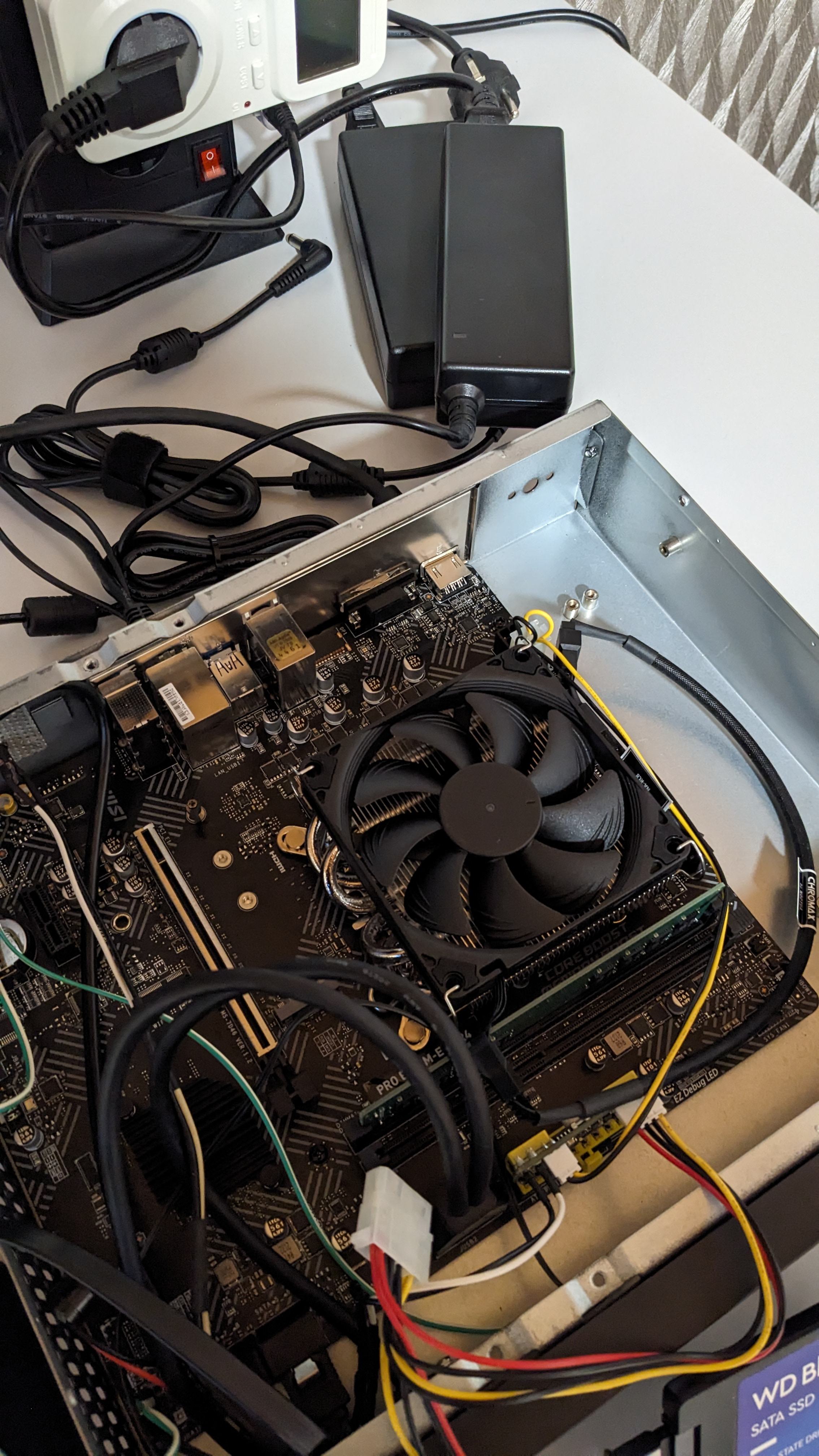

Mein Hardware-Aufbau zum Jahresausklang:
Mainboard: MSI PRO B660M-E DDR4
Prozessor: Intel Core i3-12100 (LGA1700)
Grafik: Intel UHD Graphics 730
Arbeitsspeicher: 1x Crucial 16GB (CT16G4DFRA32A)
Datenträger: Western Digital - WD BLUE SA510 250GB (SATA 2,5" SSD)
Netzteil: PicoPSU-90 & Zooty AD1280MB (80W)
Monitor: Dell P1917S, 19" (HDMI)
CPU-Kühler: Jonbo 400S (LGA 1700 Ausführung)
Peripherie: kabelgebundene Tastatur Logitech K120/kabelgebundene Maus Logitech B100
Package C-States C8
Messgerät: Profitec KD302
Betriebssystem Win11 Pro 22H2
Idle: 8,8W mit Monitor an, LAN an
Edit: mich würde mal der Verbrauch mit dem originalen Netzteil interessieren.
Also ich habe mal ein Windows gebootet, ohne groß Modifikationen an dem 80 Euro System zu machen. Ich habe den Xeon E1220v5 und die Radeon Karte drin gelassen und noch eine Samsung 950 Pro 256GB zum Testen verbaut.
Mit Original-Netzteil lag der Idle-Verbrauch bei 22,5W gemessen mit KD302.

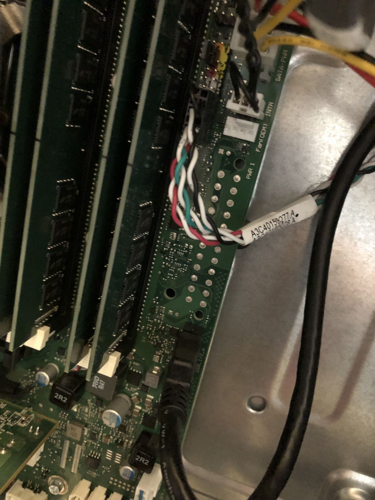

  • Auf dem Board scheint ein nicht verlöteter PIN-Header für einen 24pin ATX Anschluss zu sein (siehe Bild unten)... scheint so als hätte man sich einfach den Anschluss gespart. Ich bilde mir ein, dass man den einfach kaufen und selbst auflöten könnte...
  • Falls jemanden das 16 PIN proprietäre Layout interessiert, es ist im Detail ist hier aufgeschlüsselt
  • Fujitsu scheint neben Intel AMT noch das proprietär lizensierte irmc als Remote Administrationsprotokoll zu verwenden. Weiß nicht, ob ich das bei dem Board habe oder ob das nur bei den Primergy Servern dabei ist, aber es gibt da noch einen Reverse Engineering Ansatz, den ich mir mal anschaue, wenns bei dem Board geht

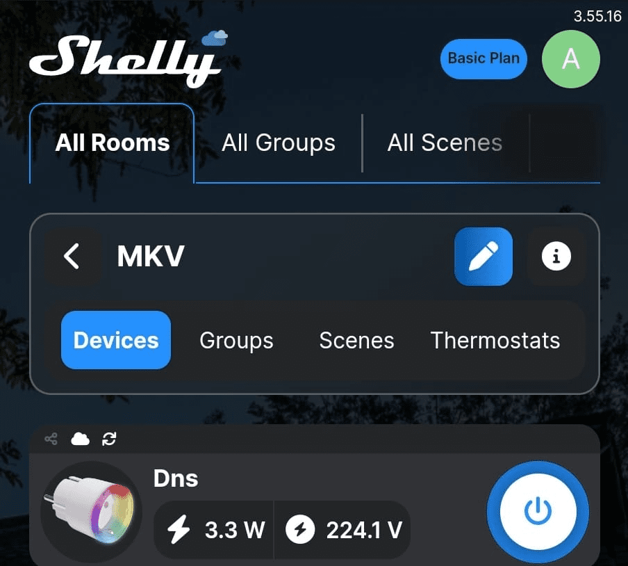

Are you aware about my very low idle (<3W) ITX server? It's AWESOME (for me) and I'm proud about such low power consumption with desktop CPU Intel i3-13100 on Asus Pro H610T D4-CSM motherboard powered with 12V. See my post from page 97: https://www.hardwareluxx.de/community/threads/die-sparsamsten-systeme-30w-idle.1007101/post-30173879 :)
h610t_idle_02-gif.942606
- I will sell my Raspberry Pi 5 (8GB) because this :d
That's awesome! I knew that the thin-ITX mobos are efficient, but didn't know they were *that* good.
