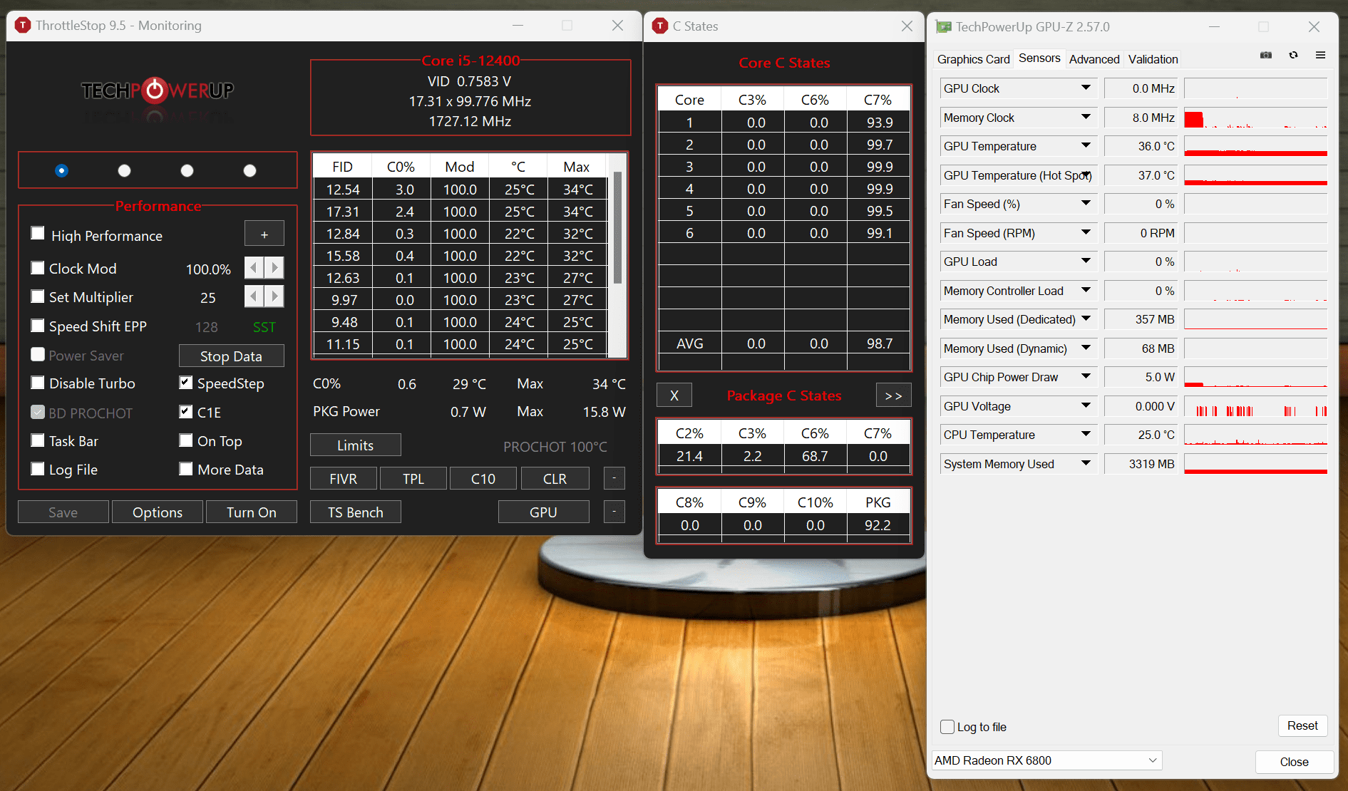

Hier mal ein recht aktueller Gaming PC mit besonders niedrigem Idle Wert. Steht im Wohnzimmer und hängt an einer autarken PV Anlage mit LifePo4 Batterie, daher ist der niedrige Verbrauch um so wichtiger. Das erste mal, dass ich den C6 Package sehe mit einer gesteckten Grafikkarte:
CPU: I5 12400
Grakart: Radeon RX6800 (UV)
Speicher: Gskill 3200 Cl14 16Gb
MB: Gigabyte H610I
Netzteil: 250W SFF Noname (80+)
Idle: 21W (Monitor aus 18W)
Last: max. 200W
Monitor: 65 Zoll TV Samsung GQ65Q7FNG
