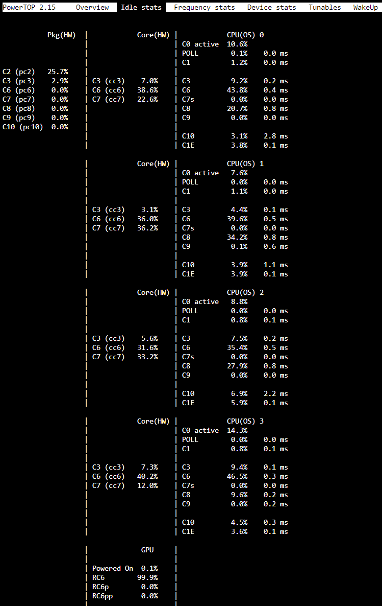

2,8W
C10
Intel i3-12100 SRL62
Kontron K3843-B
PicoPSU-80 + FSP096-AHAN3 adapter
iGPU: UHD Graphics 730
PM231E
Samsung 850 500GB SSD
16GB DDR5 4800B: Samsung M323R2GA3BB0-CQKOD, Renesas P8911Y0 pmic
Debian testing (Bookworm) non-GUI, firmware-misc-nonfree, backports kernel 5.19
Microsoft Wheel Mouse Optical 1.1A USB, Microsoft Wired Keyboard 600 USB
Boxed
Netzwerk verbunden
DIMM CHA3 @2000 MHz
DisplayPort>DVI Kabel
Monitor: Schlafmodus (DPMS)
cTDP default
PL1 60W
PL2 89W
Optimierung:
/etc/default/grub: GRUB_CMDLINE_LINUX_DEFAULT="quiet consoleblank=15"
Reboot
powertop --auto-tune
2,2W ohne: Maus, Tastatur, DisplayPort>DVI Kabel, Netzwerkkabel
3,1W Windows 10 und 11
C8
Treiber:
GFX-Win10_Win11-31.0.101.3729
Network Connections Software Version_27.6.1 (I219-LM)
GNA-Win10_Win11-3.00.00.1457
MEI heci.inf 2120.100.0.1085
Gabi 8.1.0.0 (FUJ0430)

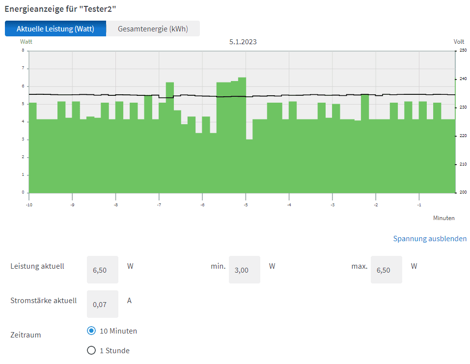

@mrmrmr: Ich habe ein ähnliches System aufgebaut. Komme aber nicht ganz an deine Werte ran, was aber an der zusätzlichen Festplatte und dem Standardnetzteil liegen könnte :sneaky:
Windows 11 (Mit Standardtreibern) - Maximal C8
  • Intel i3-12100
  • Kontron K3843-B
  • iGPU: UHD Graphics 730
  • 16GB DDR5 4800B: Samsung M323R2GA3BB0-CQKOD
  • WD Black SN770 M.2 PCIe 500GB SSD (Darf nicht im M2_CPU Slot betrieben werden, sonst geht er nur in C3)
  • WD WD120EDAZ 12TB 3,5 HDD
  • Corsair RMx Series RM550x (2021 Version)
Idle, ohne Monitor mit Netzwerkverbindung (FTP, Plex und Windows Shares aktiv): 6,5W

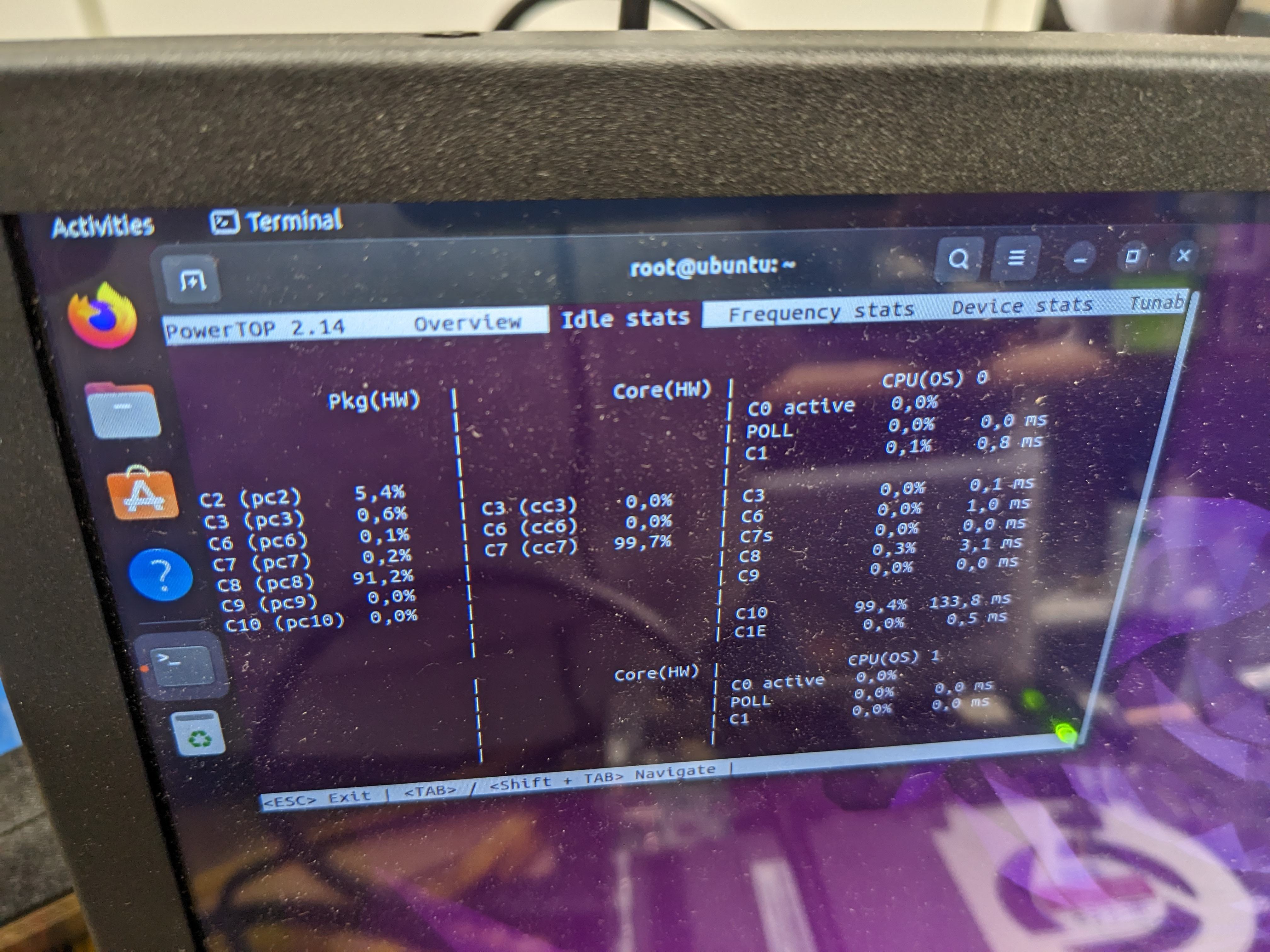

I have M90q Gen3 with 12100 and idles around 7.1W with windows 11 with 8gb ddr5 and 250 GB ssd gen4.
I have measured using core temp is there a u other software to meaasure the watt in windows?
Powertop is a tool to display power states and bad settings. It includes a power measurement, but it's inaccurate as there aren't enough sensors build into a PC to obtain everything. And even if, you can't measure the energy loss of a power supply. This must be measured on the power outlet.
Only there!
Around 6W are absolut Minimum and only with a Low Power Notebook CPU and never ever with a Desktop CPU like the 12500T!
At-Wall is the secret Word and thats whats to measure and right!

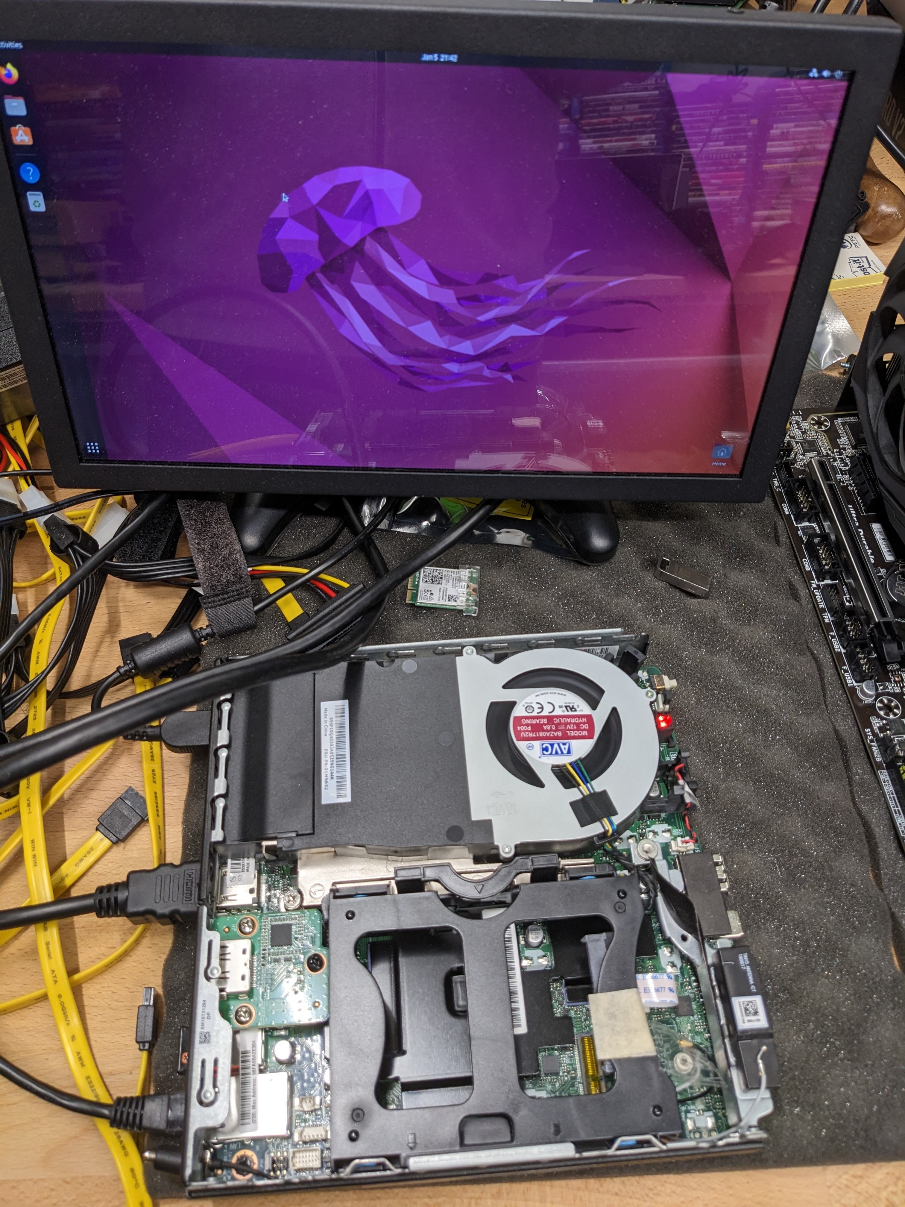

Lenovo m90q gen 3
Core i3 12100
8 GB RAM Ddr5 4800
256 GB SSD gen4 Samsung
Windows 11 Education 22H2
In idle state the consumption without monitor and keyboard it varies from 5.4 to 7.2 w
With monitor and everything attached for normal use it takes around 15.6 w
Haven't tried on Linux and it would definitely be less especially headless

Bekomme die Kiste leider trotz meiner Optimierungen im BIOS nicht unter 22W. Hätte für den idle etwa 15W erwartet. Ist das realistisch? Hat hier jemand ein ähnliches Setup?
Identisches Z590i Aorus Ultra, i5 11600k, 2x 16GB DDR4 3200 und 2x SSD bei 10W Idle
das ändert sich auch nicht mit einem Seasonic PX 750W oder Silverstone SX-700LPT
Auch ein Z590M ITX mit 11600k/11700k oder 10700k läuft identisch bei 10W
zum Vergleich ein ITX mit H510 Chipsatz und 10700k mit einem ollen Silverstone ST30SF 300W, was nicht viel sparsamer ist und die unbegründete These vom ineffizienten Z-Chipset als Totschlagargument widerlegt.
Bei deinem System macht die GT1030 direkt 5-7Watt (auch getestet mit GT1030 passiv MSI) mehr und deckelt die Package C-States zusätzlich auf max. C3, du wirst also C8 bis C10 nicht erreichen, das sind nochmal ~2W und schon kommst du in den Bereich unter 15W, vorausgesetzt, du hast die Bios Konfig optimal gesetzt.
Das individuell verwendete Netzteil hat eine progonstizierbare Effizienz und damit relativen Einfluss auf den Gesamtverbrauch (verwendet man PICO PSU oder teure Exoten neuer Bauart als Referenz), denn alle verlinkten Systeme wurden auch mit low budget main stream NTs wie z. B. einem bequiet! SystemPower 300W aus 2015 und einem ollen LC420-12 V2.31 getestet. Man kann natürlich 40€ und mehr in ein PICO PSU mit seinen Nachteilen investieren oder ein teures, auf low idle optimiertes NT für 100€ verwenden, das holst du aber trotz aktueller Stromtarife nur im 24/7 Betrieb nach ein paar Jahren rein. 1W weniger Verbrauch macht pro Jahr im 24/7 Betrieb bei 8760Std. = 9kWh = 3.50€. Das verzerrt zudem Vergleiche, da mit mehr Investment immer mehr Auswahl an hardware verfügbar ist.
Nun setzt du die Ersparnis/ den Mehrverbrauch an Strom abhängig von den Betriebsstunden in Relation zum Kaufpreisunterschied des NT zwischen 30€ und 100€. Je mehr du von 24/7 Betrieb entfernt bist desto länger dauert der Weg zum break even.

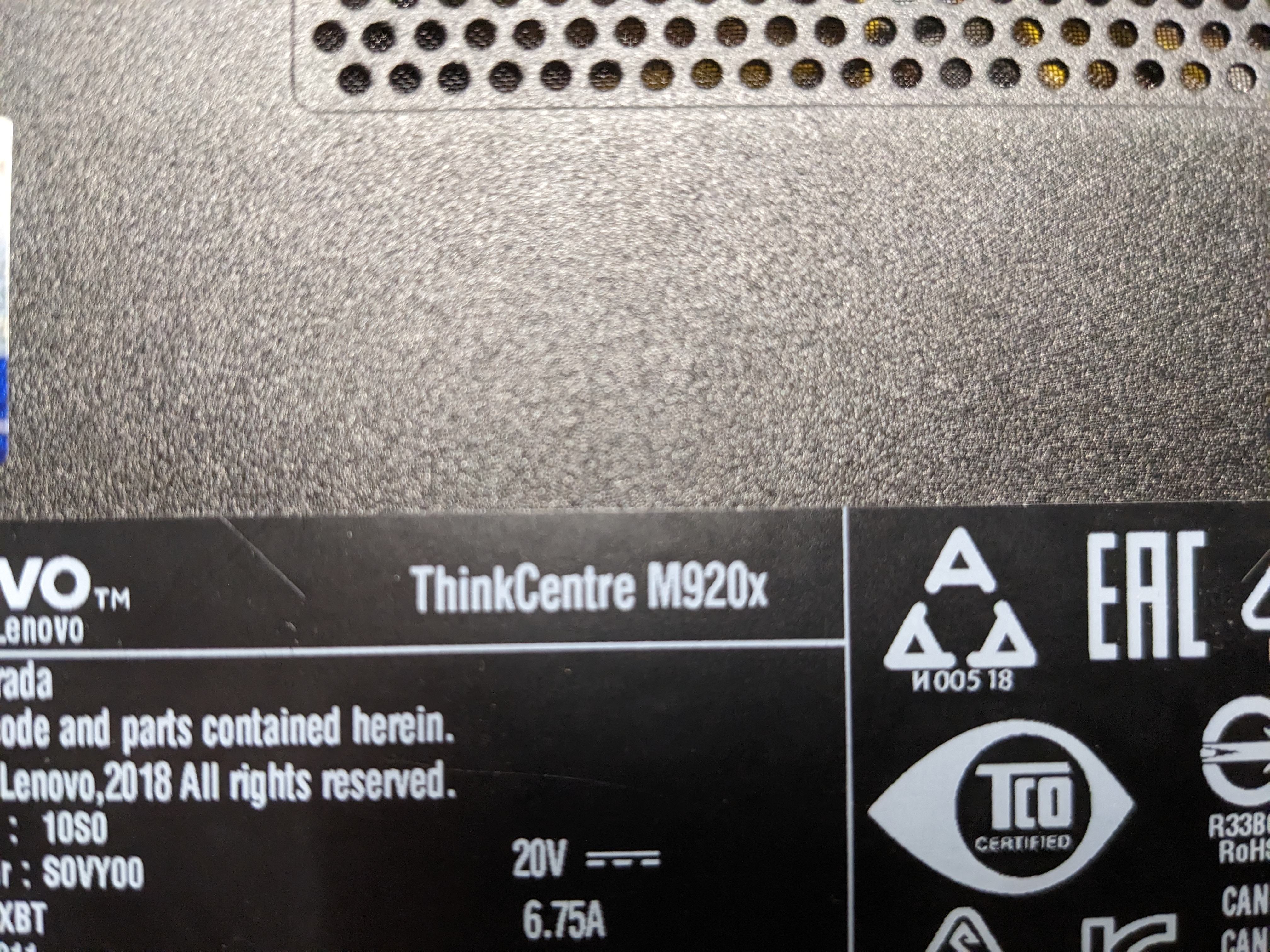

Lenovo ThinkCentre M920x
4,5W
nicht gemessen
C8
Intel i5-9500
Lenovo SDK0J40697
Lenovo ADLX90NLC3A
iGPU
FRITZ!DECT 200
SanDisk Ultra 3D M.2 NVMe 2TB
1x 16GB SK Hynix HMA82GS6CJR8N-VK
Ubuntu 22
Logitech K400r, Full HD über HDMI, 1G LAN, powertop --auto-tune, WLAN-Karte ausgebaut
Original Lenovo Lüfter
Als Server ohne Monitor: 3,5W
Der Verbrauch schwankt, daher der Mittelwert geschätzt (siehe Screenshot im Anhang).

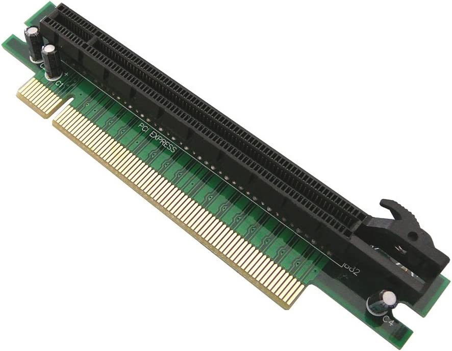

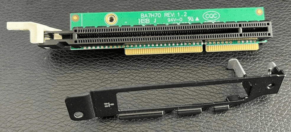

Also 15 SATA Buchsen insgesamt (mit Onboard), wobei man die natürlich mit einem separaten Netzteil versorgen müsste.
Mir fehlt aber noch ein PCIe Adapter, da die Buchse auf dem Board nicht standardkonform sind. Leider finde ich keine "Custom"-Variante. Nur das Original, was im rechten Winkel weg geht (eine 10G kühl halten, wir dann schwierig):
Müsste man evtl doppelt adaptieren:
