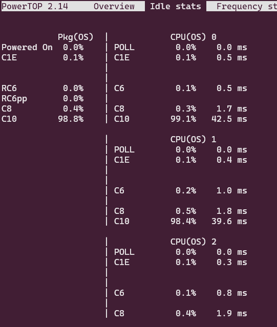

C10

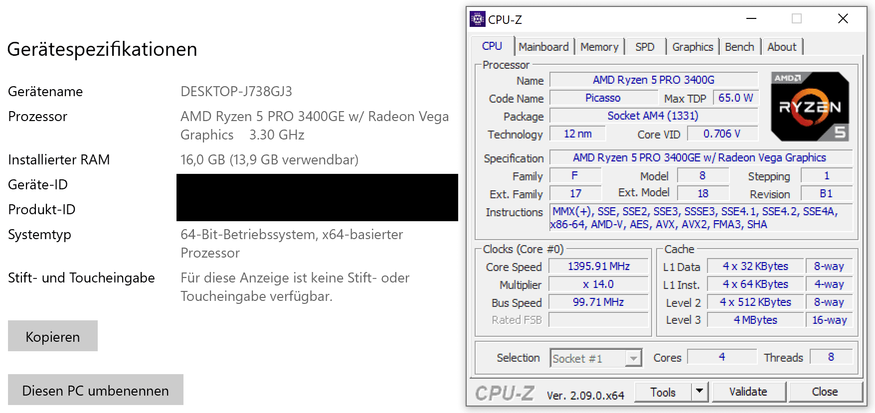

Habe noch einen „HP EliteDesk 800 G4 Desktop Mini“ mit einem „Core i5 8500“ (65W TDP). Dieser hat @idle ca 5W (kurzzeitig auch mal 3,3W). Ich gehe mal davon aus, dass der „8500T“ (35W TDP) @idle nicht weniger verbraucht, oder?
Seltsam ist, dass der „3400GE“ laut Wiki mit 35W TDP angegeben ist. Aber in Windows wird unter Eigenschaften 65W angezeigt :confused: Was stimmt denn nun? Denn der „3400G“ hat laut Wiki ja schon 65W TDP. Beim „G5“ ist auch ein 65W-NT dabei. Was auf eine 35W-TDP-CPU deutet. Der „G4“ hat für 65W-TDP ein 90W-NT
Ich baue evtl mal die Wifi-Card aus und schaue, wie es dann aussieht. Denn der „G4“ hat nämlich keine drin. Wäre krass, wenn das so viel ausmacht. Aber ich glaube nicht dran, denn 5W-Verlustleistung heizt ganz schön. Und falls es passt, mal das 90W-NT an den „G5“ anschließen. Nicht, dass das 65W-NT eine bescheidene Effizienz hat
Gibt es für den „Ryzen 5 Pro - 3400GE“ Tools, mit denen ich den Takt oder besser noch den Multi drücken kann? Der „G5“ gibt im UEFI nichts her

Den 705G5 gab es mit 3400G und 3400GE, vermutlich hast du doch keinen GE

Die T Modelle haben vermutlich weniger Volt bei Last, die Leistung ist ja deutlich reduziert.
Das in dem 800G4 auch 65W gehen bringt mich auf die Idee, in meinem M710q könnte ich ein größeres Netzteil probieren, vielleicht geht dann auch ein i5 7500. Die T Modelle sind einfach unverhältnismäßig teuer.
Eigenschaften in Windows und CPU-Z zeigt mir jedoch einen „3400GE“ an :confused:
edit:
Ups - sorry :fresse:
Ich gehe mal davon aus, dass M$ falsch liegt ;)
Mehrere Tools und das UEFI, des G5 selbst, zeigen mir einen „3400GE“ (35W TDP) an. Um sicher zu gehen, müsste ich den Kühler runternehmen

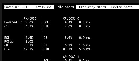

Hi, also ich habe ein BKHD-1264-NAS und komme in meiner Konfiguration auf 29 Watt. Nicht drunter. Habt ihr eine Idee, welche Komponenten das Problem sein können?
CPU: N100
RAM: 16GB Crucial SO-DIMM DDR5-4800
HDD: 2x Toshiba Enterprise Capacity 14TB, 1x 128GB Patriot P300 M.2 PCIe 3.1a x4 3D-NAND TLC
PSU: 450 Watt be quiet! System Power 10 Non-Modular 80+ Bronze
1 Lüfter auf der CPU, 1 Gehäuselüfter
Das ganze läuft mit Truenas Scale.
Im Bios finde ich keine weiteren Einstellungen die auf Energiemanagement hindeuten würden.
Powertop sieh Bild
Gemessen wurde mit einem Shelly bzw. mit 2 Geräten, gleiches Ergebnis.

Ich würde das psu auch tauschen. Für dein setup reicht ein pico oder intertech.
