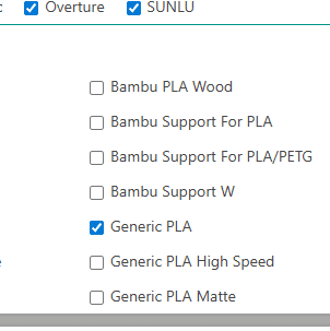

Also ich habe jetzt gerade das Amazon PLA im Einsatz und habe festgestellt, dass nur 50 mm die Sekunde Anscheinend brauchbar verarbeitet wird hatte das gleiche Phänomen hier auch noch jemand?

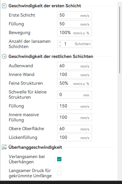

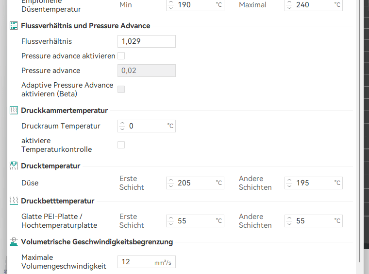

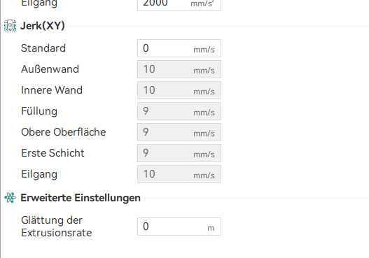

ich hab beim orca folgendes einsgestellt und werd daraus irgendwie nicht schlau. Teilweise benötigt ein winziger Druck 6 Stunden.

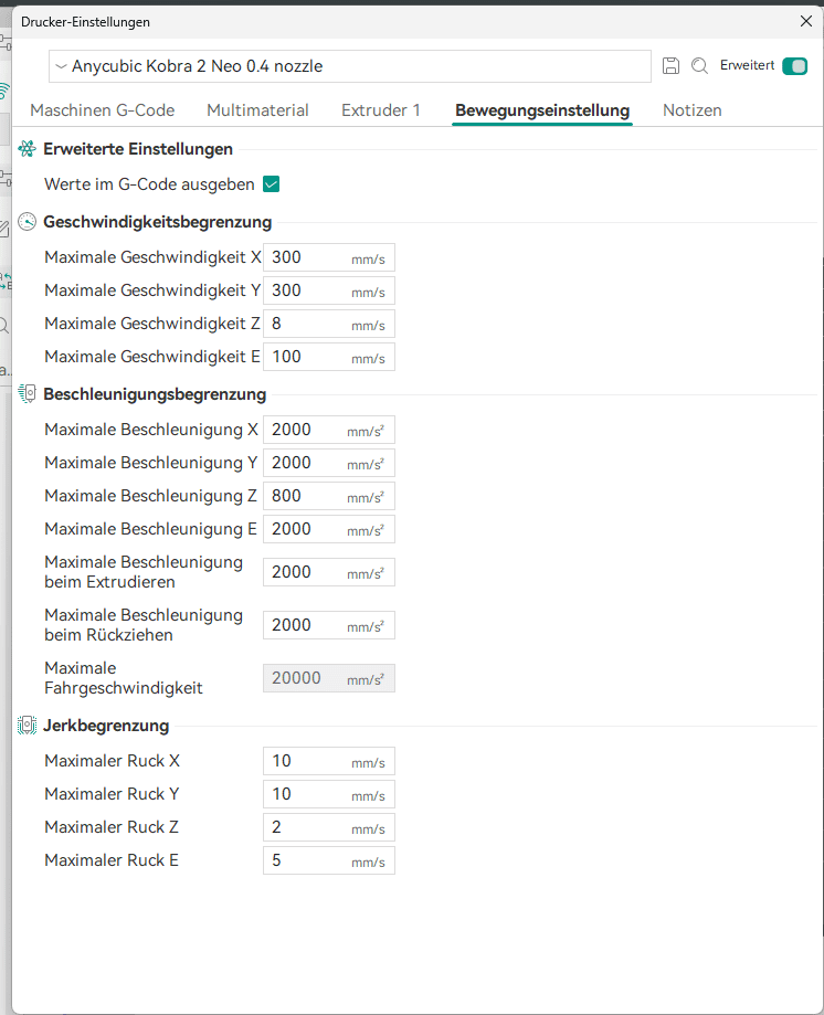

der Drucker hat folgendes:

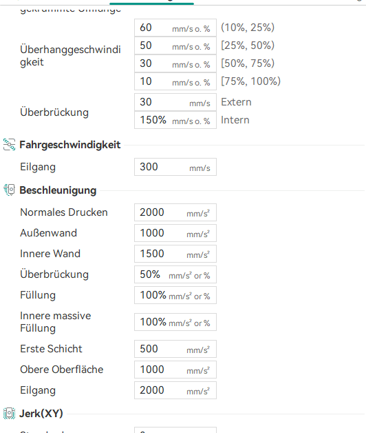

und bei geschwindigkeiten steht
Meisnt du das? Oder wo muss ich da nachgucken?
ja genau, ganz unten der Wert.
Vergleiche das mal mit einen anderen Filamenten, kommt mir recht niedrig vor.
musst bedenken das ist ein Kobra 2 Neo, der ist noch nicht geklippert und läuft auf Gummirollen. Mit 12mm^3/s kommt er bei 0,4er Nozzle und 0,2 Schichthöhe auf max 125mm/s. Aber im Slicer sind ja auch für die Außenwände nur 60mm/s eingestellt. Die Volumengeschwindigkeit zu erhöhen würde nur was fürs Infill bringen.
Ich könnte mal highspeed pla versuchen.
Da bleibt die 12 bestehen.

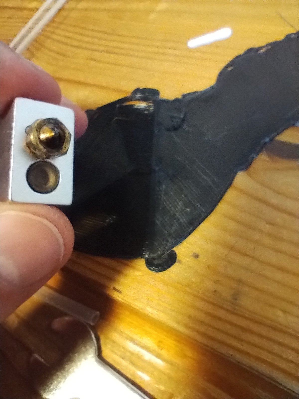

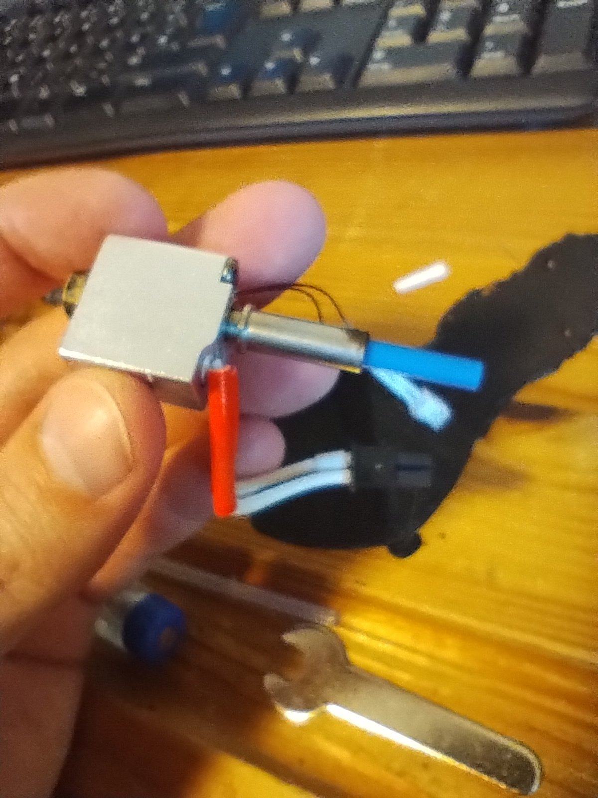

Also ABS ist getrocknet und wird gedruckt, aber uff. Da stinkt das komplette Haus 😀
Ist ASA da besser? Fenster und alles sind offen, aber trotzdem ziemlich übel
Und es ist so verstopft, dass ich es nicht mehr freibekomme. :fresse2:
Ich habe die Düse rausgedreht und das ist einfach nur ein Blob da drin. Selbst im Heizelement ist Plastik und engt es ein.
Also für 9 Euro eines geordert und jetzt heißt es warten.
Wenn das nichts bringt, kann ich noch für 40 einen neuen Kopf ordern oder gleich nen neuen Drucker.
:fresse:
