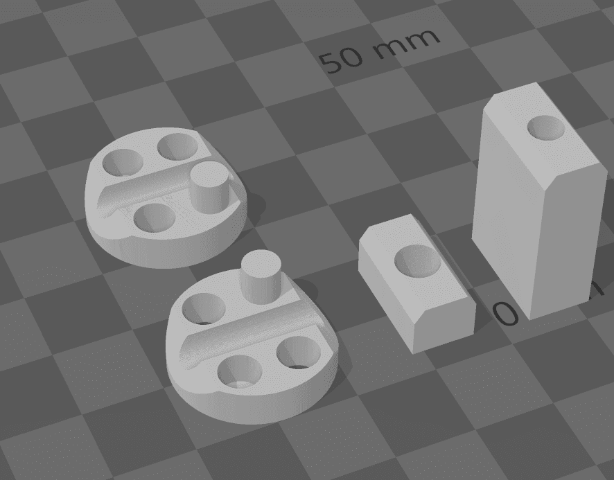

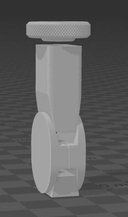

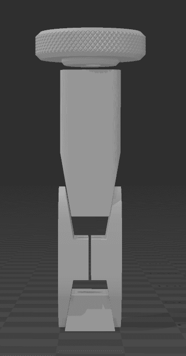

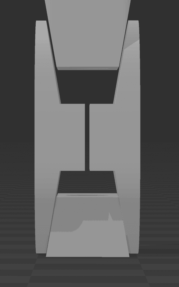

Mal ne frage in die Konstruktive runde.
Ich bastel nebenher viel an Fahrrädern und habe durch zufall dieses Teil hier gefunden :
Kolbenrücksteller
an für sich nichts wildes aber ich find es klasse.
Ich hab mich jetzt mal dran gesetzt und bin dabei das teil als 3D druck "nachzubauen"
der erste Prototyp ist bereits fertig, von den Teilen her braucht man ja nur den Schaft, die Rändelschraube, unten den klotz mit gewinde und die zwei Backen.
Ich find leider nichts über den aufbau der Backen, ich hab die jetzt zweiteilig mit magneten gemacht, Funktioniert im ersten ansatz recht gut aber die Backen fallen auch gerne mal ab.
Jemand eine Idee wie man das Adequat gelöst bekommt ?
Viel spiel ist da nicht, beim Original würde ich mal tippen das die Backen 20mm im durchmesser sind, die Stärke 8mm max. 10mm (sonst passt es nicht mehr in den Bremssattel)
Die Winkel muss ich bei meinen noch verändern damit die Spreizung erhöht (Aktuell 1.7mm) wird, das wiederrum hat aber auch die Folge das die Magnete vermutlich garnicht mehr halten.
Verbaut sind Aktuell je Backe 2x Neodym 5x4mm

die Trennung der Backen nciht vertikal sondern horizontal ausführen und dann Langlöcher?
Werde ich mal versuchen umzusetzen, so spare ich dann auch die Magnete

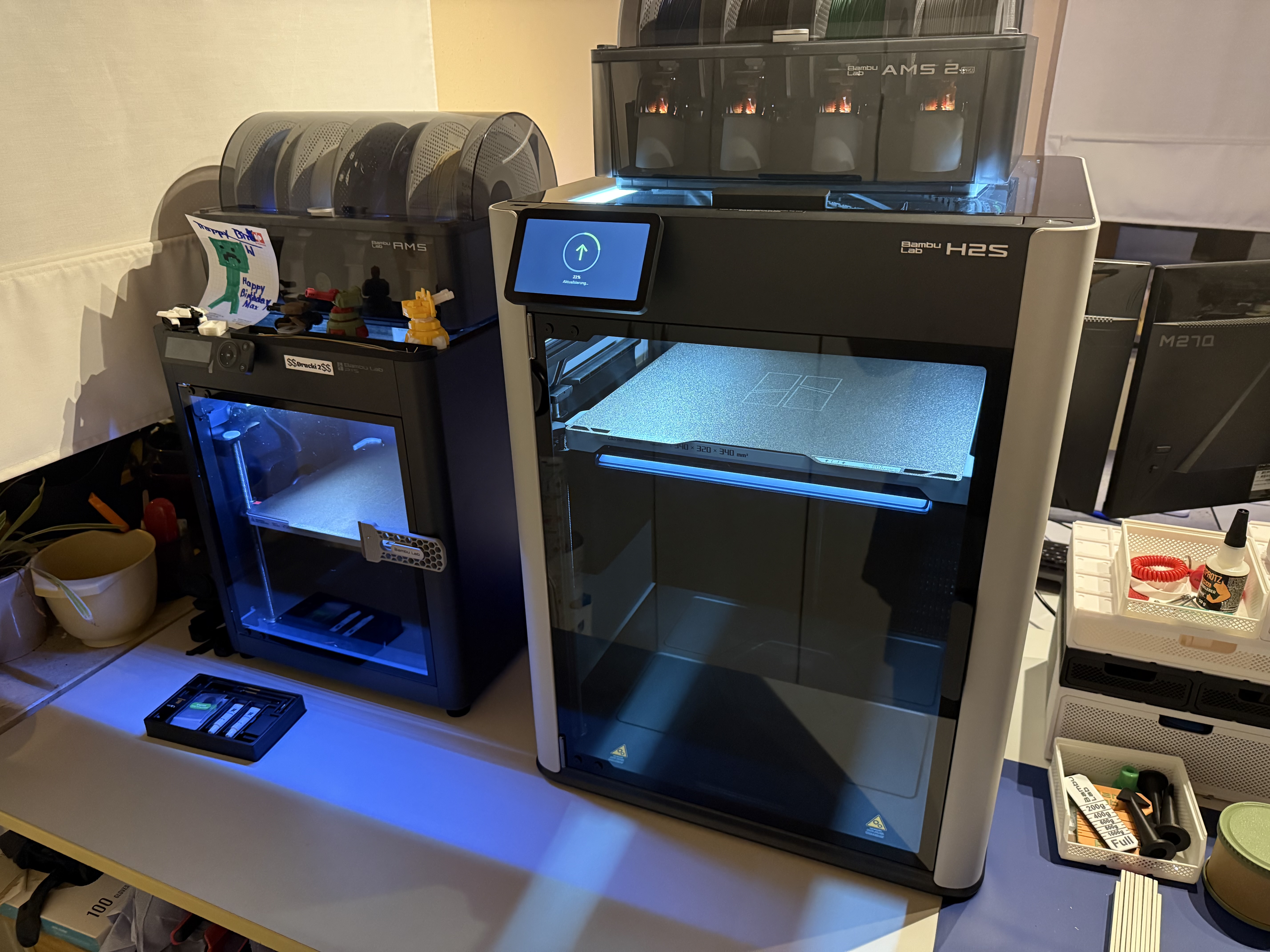

Man man man ist das Teil schwer
schick sieht er ja aus.. aber die Position..
Drückt dir ja immer den Dunst ins gesicht wenn du beim Drucken am PC sitzt :/
Guter Punkt, leider gehts nicht anders.. :( Hab ich mir auch schon was überlegt, aber haut alles nicht so hin...
Es gibt für den P1S hinten Adapter damit du nen schlauch anschließen kannst, sowas gibts für den H2S bestimmt auch.
Du könntest die Abluft z.b nach unten führen, gibts im Winter warme füße wenn du druckst :d

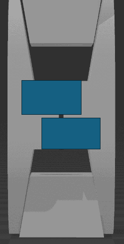

Bezüglich meines Kolbenrückstellers hab ich jetzt ne lösung gefunden die Funktioniert :d
2 Bolzen zu Führung und 4 Magnete 5x5 haben genug anzug das nichts abfällt.
Musste nur den Winkel nochmal anpassen aber ich denke Versuch 3 klappt !
Bei 100% Infill ist es mit Rändelmutter keine 10gramm ^^

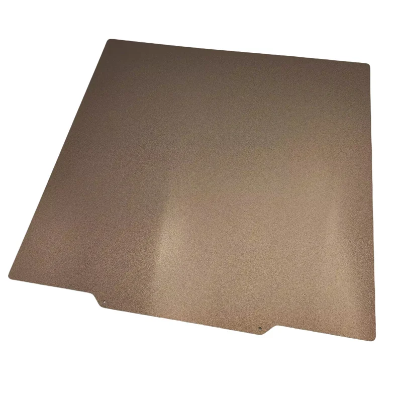

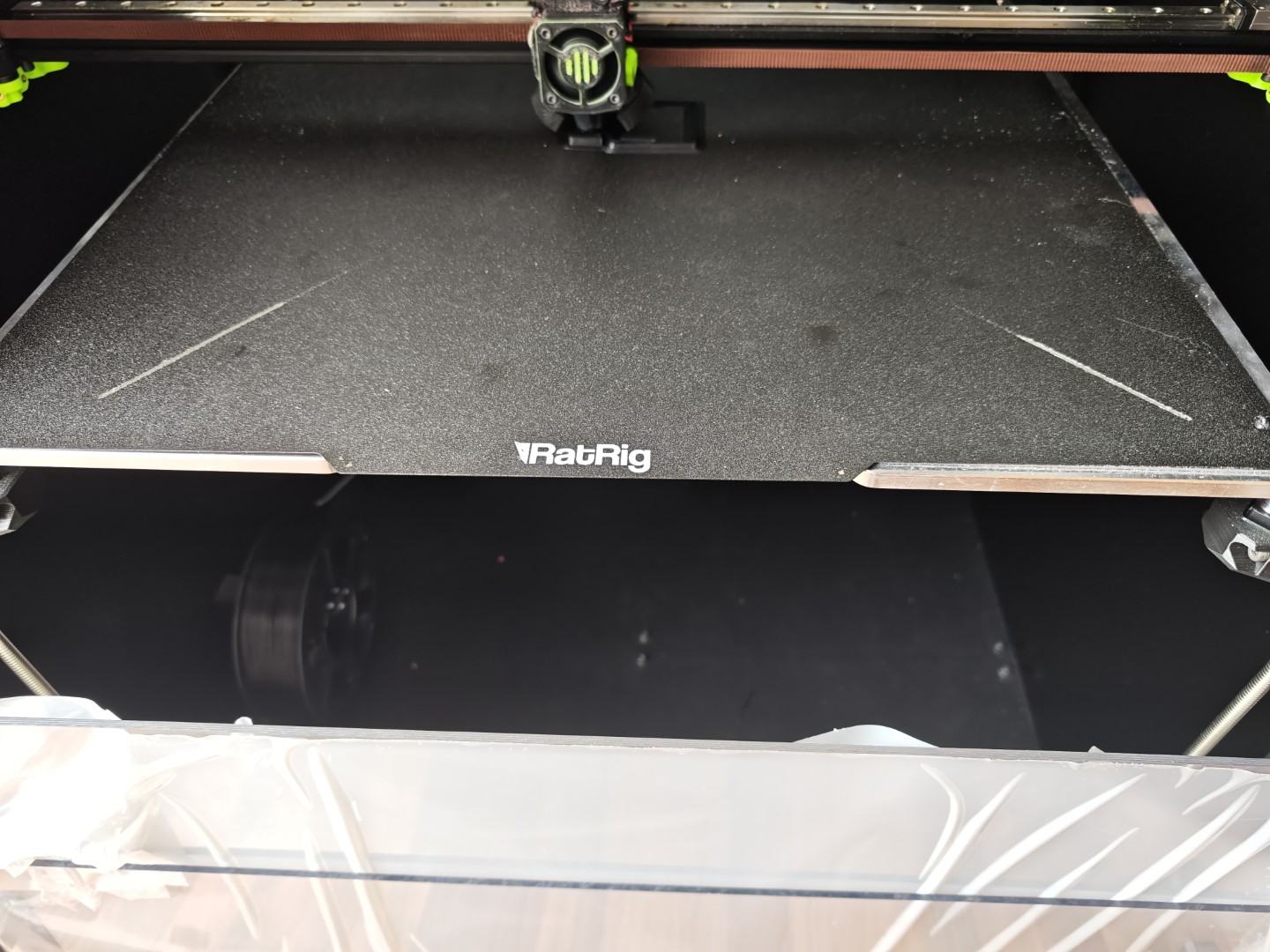

Der Wahnsinn mit dem V-Core 4 hört einfach nicht auf....da wirft man nur schnell den Drucker an und rennt nachher panisch zum Drucker da dieser komische Geräusche macht.
Killt das Ding einfach die Druckplatte. Bei Ratrig kostet die 97 Euro plus Versand....ich könnte gerade heulen oder das Teil aus dem Fenster wuchten. Kennt jemand eine gute, günstigere Alternative? Keine Ahnung was das war. Aktuell läuft der Drucker wieder ohne Probleme.
Edit:
Eine neue Nozzle für das Rapido brauche ich wohl auch. Habt ihr hier auch eine Empfehlung? Habe nur noch normale V6 Düsen in 0.4 da, bräuchte aber 0.6
Edit2: Picture
Ist ein V-Core 500, also 510x510
Danke dir
@RcTomcat
Das Maß wird schwierig, 510er hab ich nur eine gefunden. Die Platte. Bei AliExpress nehmen sich aber nicht viel. Die kommen wahrscheinlich alle vom gleichen Hersteller.
Mitm Gutschein "CDDE07" kannst du nochmal 7€ sparen
Hast du da einen Link zu? Im Ali Shop von Energetic finde ich dazu nichts.
