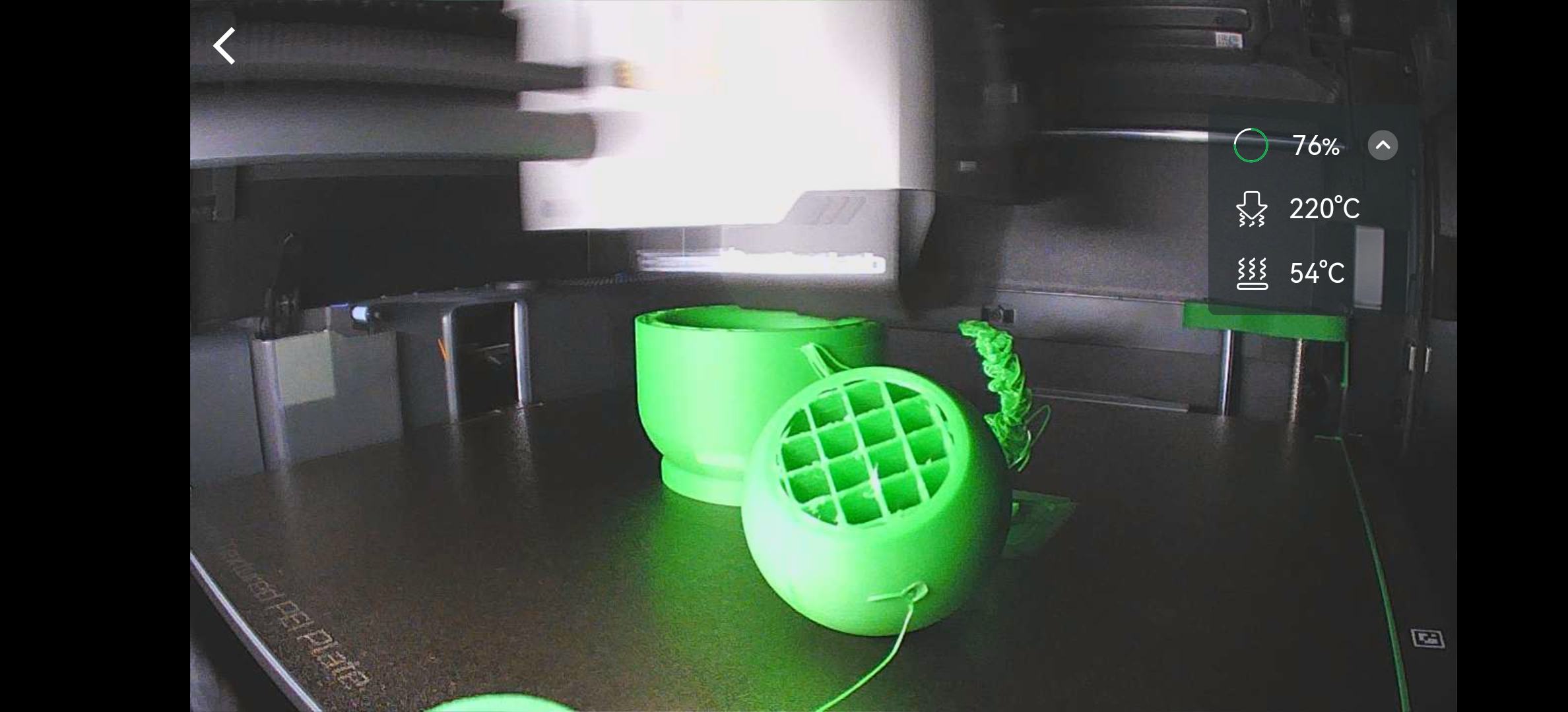

Hmm meine erste Kugel ist schon mal mächtig gescheitert.
Kurz vor Ende...
Hat jemand Tipps?

Ich hab zwar noch keine Kugel gedruckt aber da wird einfach die Kontaktfläche zur Platte zu klein sein.
Sollte sich mit Stützstrukturen (zB Baum) erledigen.

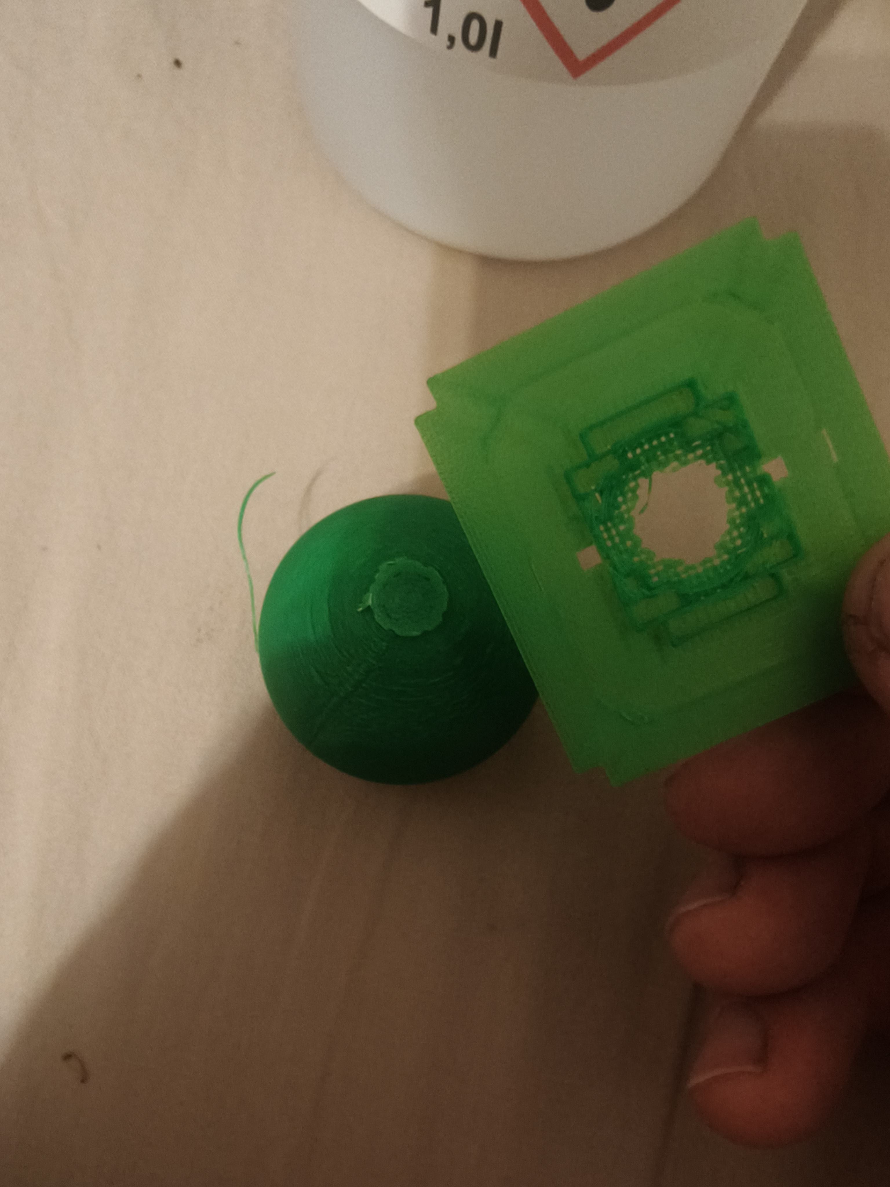

Die sah eigentlich ganz gut aus
Wie du an dem Bild siehst, haben die ersten Layer ja auch gehalten. Aber es muss das ganze Objekt halten. Wenn die Kugel nur 2mm² Kontakt zum Brim hat, hält das natürlich auch nichts. Die Stützstruktur hat normalerweise auch einen Abstand zum Objekt, die soll eigentlich nur verhindern, das das darüber gedruckte Filament nicht durchsackt, aber sie bietet wenig bis keine mechanische Stabilität in XY-Richtung und so wie das aussieht, lag die ganze Kugel ausschließlich auf Stützstruktur.
Also das Loch da hat ca 8x8mm. Also 64qmm Fläche zum "halten".

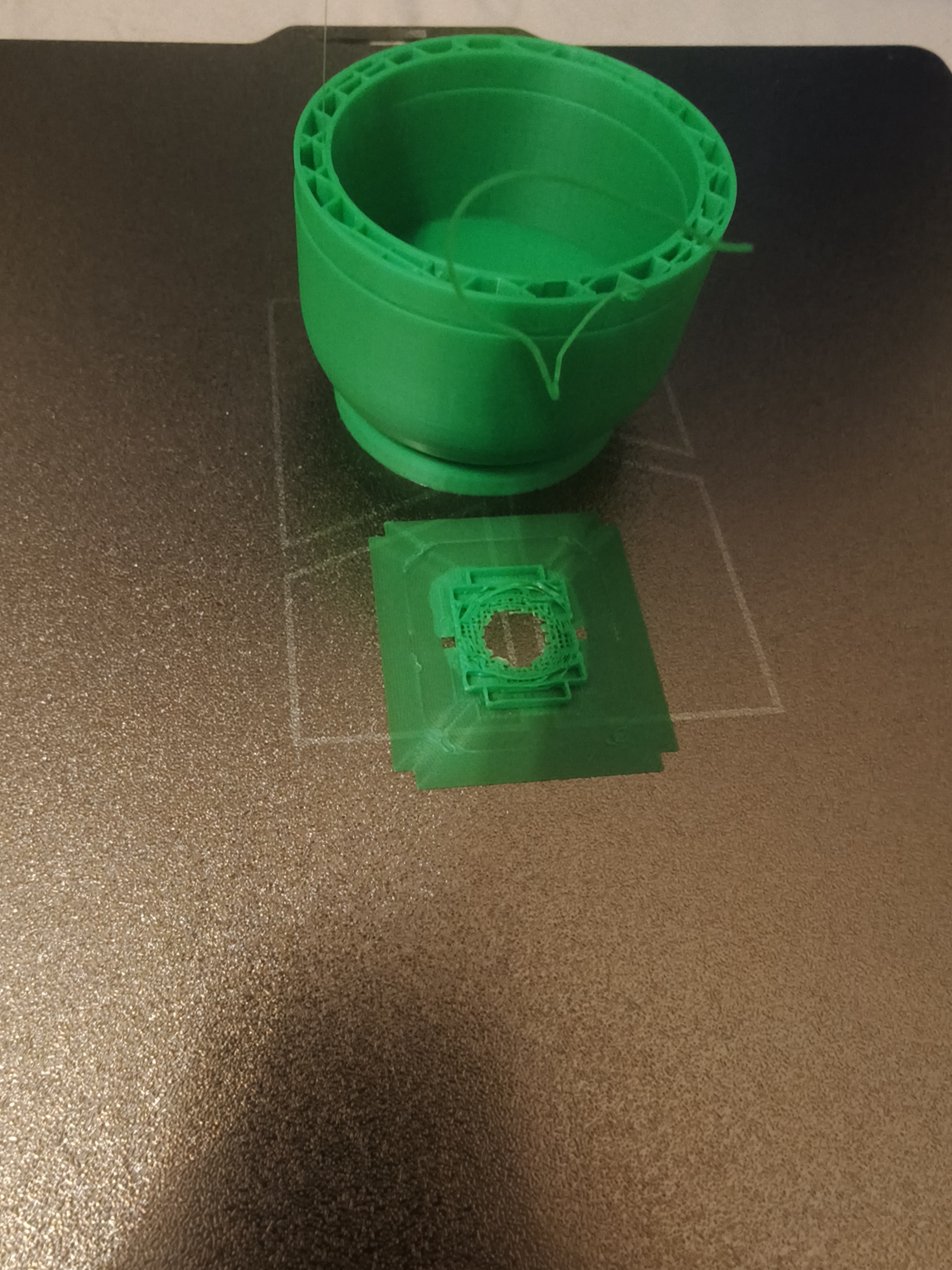

Hab jetzt nochmal nen Druck gestartet mit offener Tür.

Auch wenn "Brim" stelltenweise als "altmodisch" betitelt wird, genau für sowas ist es nicht schlecht... Wenn die Druckplatte allerdings ich sag mal makellos entfettet ist, hat es bisher meistens auch ohne geklappt. Stellenweise hatte ich mit nicht getrocknetem PETG etwas Schwierigkeiten mit der Haftung.
Ich lass hald ungern den ACE Pro 6 stunden trocknen wenn ich eine neue Rolle einlege. Wenns beim ersten Layer nicht klappt und es "pressiert" kommt ein Brim rum. Trocknen kann ich später noch.
Das wissenswerte wäre aber, welches Material, Bed-temp, getrocknet oder nicht? Evtl. passt auch der offset nicht 100%
Bambu pla, 55 grad bed, 5% Luftfeuchtigkeit laut ams Anzeige.
Hab die Geschwindigkeit auch mal auf 50% reduziert

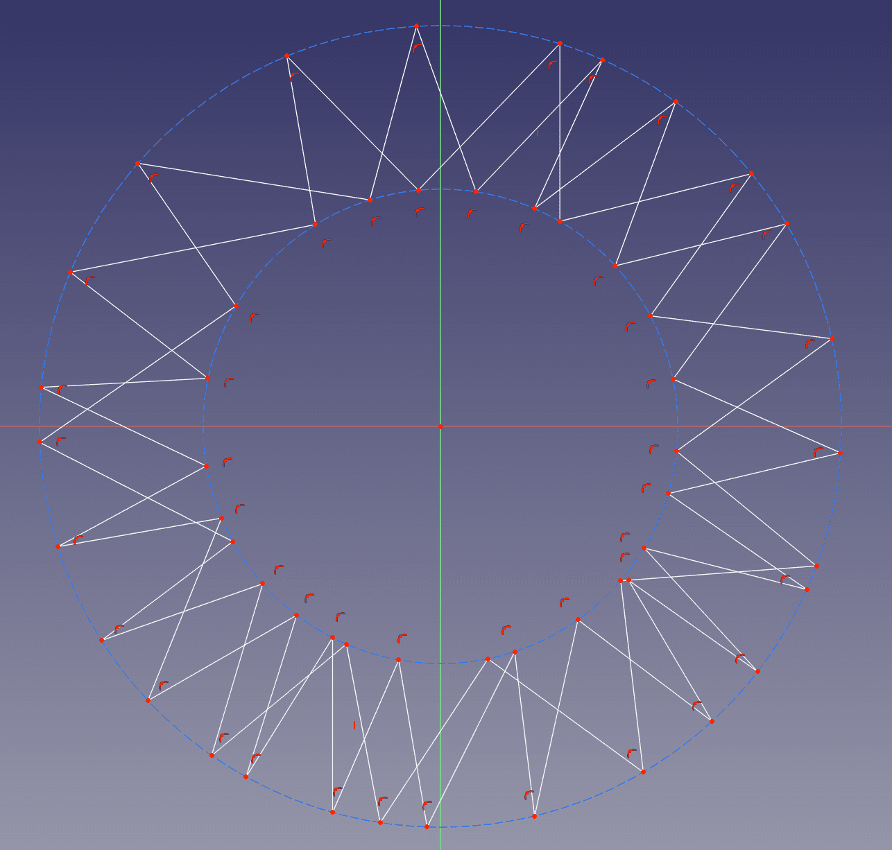

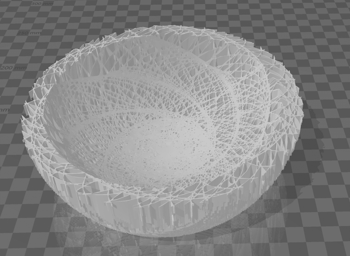

Ich will ein Vogelnest drucken. Würde gerne die Nachteile eines FDM-Druckers dafür ausnutzen.... also quasi lose Extrusionen, mehr oder weniger zufällig in einer Kreisform angeordnet. Wie trickse ich sowas am besten hin? :ROFLMAO:
Zufällig ist wohl unmöglich, außer du machst es von Hand mit so einem 3D Stift.
Den Drucker auf zufällig programmieren könnte nämlich schwierig werden :fresse:
Dachte auch nicht daran, das der Drucker erst beim Druck Zufallsbewegungen ermitteln soll, sondern das man vielleicht irgendwie den G-Code mit Zufallswerten erstellt oder sowas in der Art.
Wie du das ins 3D übersetzt, musst du dir noch überlegen.
Aus Filament weben, also direkt von der Rolle :d
Haha, ja der Spirograph, den gabs in den 80ern schon in Analog. :d
Der macht aber nichts zufällig, sondern im Gegenteil sogar recht regelmäßige Muster. Aber meine bisherige Idee ist sogesehen relativ ähnlich.
Dachte an zwei konzentrische Kreise als Innen- und Aussenlimit. Und da dann mehr oder weniger random genierte Linien im Zickzack vom inneren zum äusserem Kreis zu ziehen. Das ganze dann 2, 3, 8mal im Kreis pro Layer. Muss man halt mal ausprobieren wie oft man das machen muss, damit da sinnvolles "Gestrüp" rauskommt.
Mehrere Layer, unten kann man mit kleineren Durchmessern und geringeren Abständen zwischen den Kreisen anfangen... so würde man schonmal eine Donut-Form kriegen. Zwischen den Layern jeweils noch einen Z-Hop, weil ich will die Linien ja nicht auf die jeweilige Oberfläche drucken, sondern eben tatsächlich in der Luft.
So ungefähr:
Das ganze dann in einem Skript berechnen und direkt in G-Code ausgeben lassen oder irgendwie so. Aber hätte ja sein können, das jemand sowas ähnliches schon in Fertig kennt, oder noch ganz andere Ideen hat.
