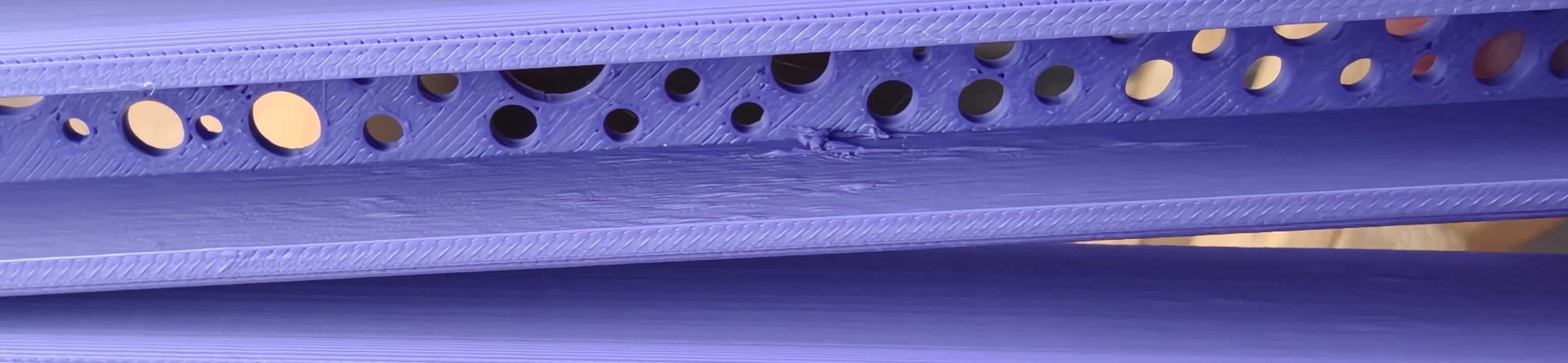

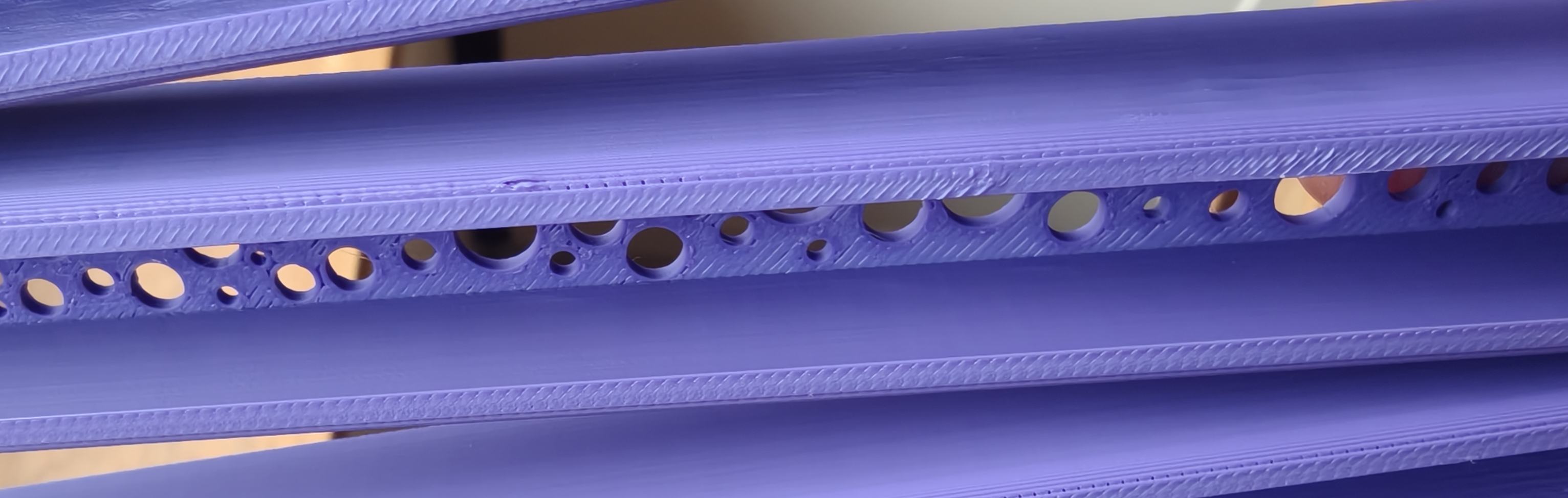

Gestern mal an einer Murmelbahn probiert. Manche Bahnen haben diese seltsamen "Aufbauten". Kann man doch sicherlich verhindern? P1s mit Standard Voreinstellungen.
Das Model liegt flach auf dem "Rücken". Dabei hat es, egal ob die linke oder rechte Bahn, erwischt.
