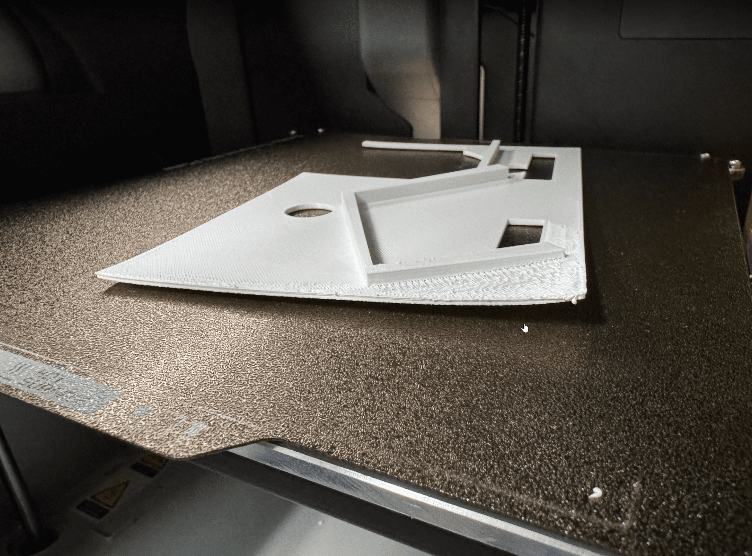

Wenn du ABS ohne Einhausung druckst, musst du einfach it Warping rechnen, das liegt in der natur des Materials.Sowohl am Prusa MK4 in der Arbeit als auch am i3 Mega daheim (da weniger ein wunder): Warping, Druckbetthaftung und sogar Delamitation nach dem Abkühlen.

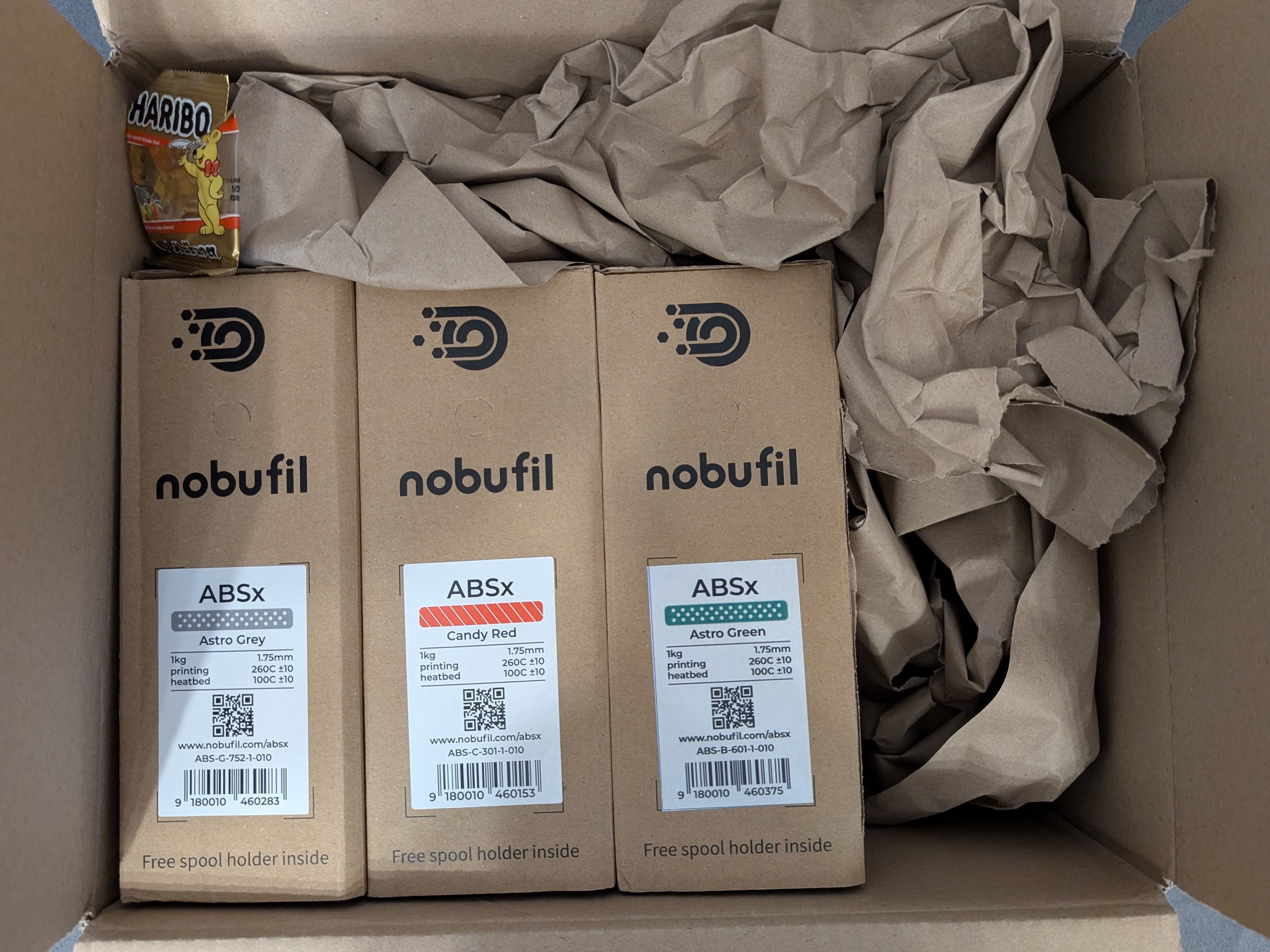

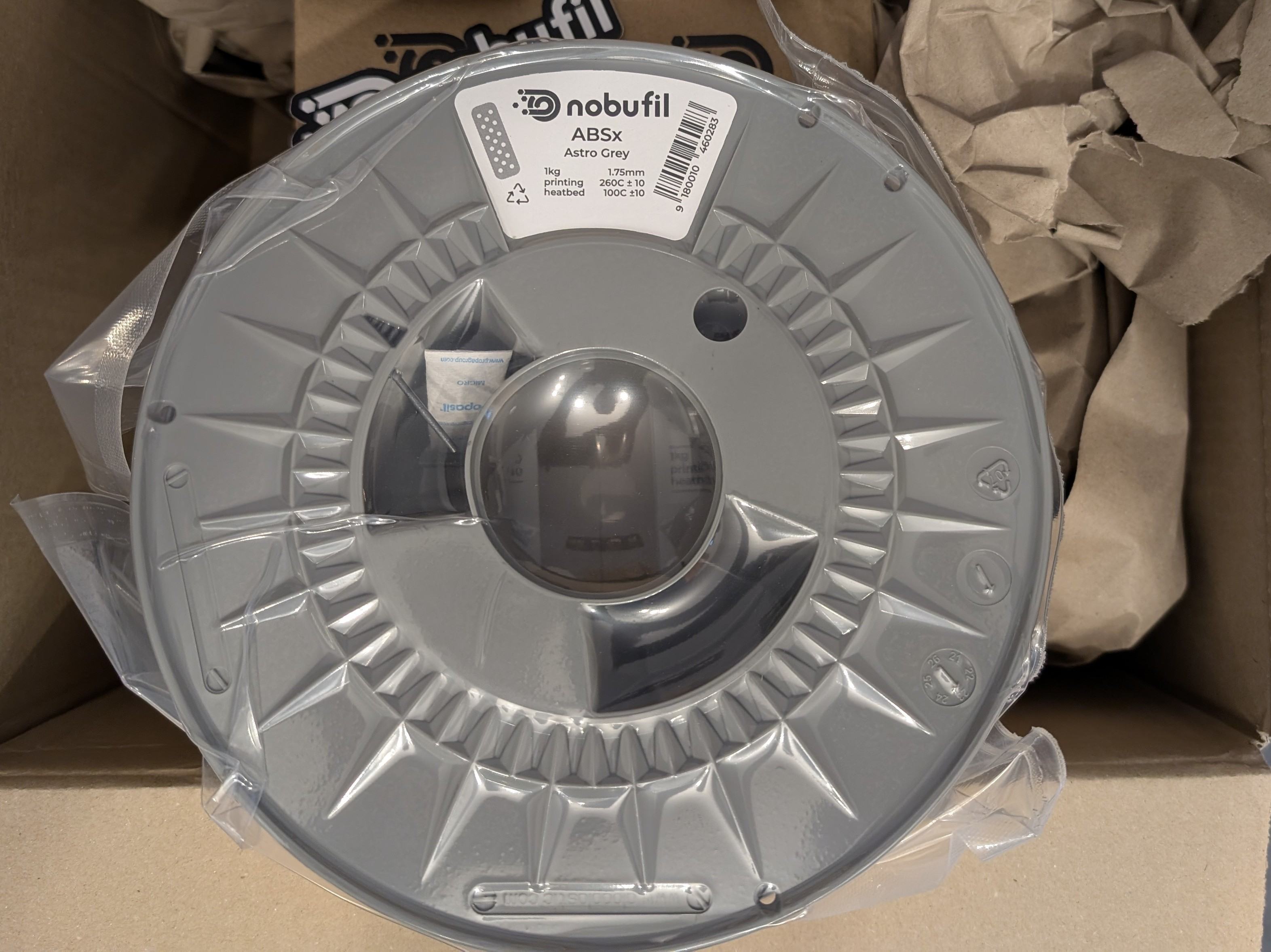

Ich hab mal 2 Rollen bestellt, dazu eine 0,6er CHT Nozzle und eine Rolle ASA - wollte ich sowieso mal ausprobieren.Ja irgendwann ist wirklich Ende. Ich konnte aber alle Voron Teile sehr gut drucken.

Außer man druckt mit Sunlu ABS. Da hatte ich ganz schön Warping Probleme mit den Teilen die ich als Ersatz für den großen Voron gedruckt hatte.Ja, die werden aber von der Community so konstruiert sein, dass die mit ABS auch gut druckbar sind, nachdem die Voroner so ABS-geil sind.
Und Kühlung!Wie ich letztens schon gepostet hab, das warping ist wohl auch ziemlich Geschwindigkeits- und Layerhöhen abhängig.

Aber über den Ebay Link oder? Da kostet es nur die Hälfte als bei Nobufil.Ich hab mal 2 Rollen bestellt

Natürlich. Hab in den letzten 15 Jahren mehrere Versandadressen in Deutschland gesammelt - da kann ich das Angebot auch nutzen. 3x bei gewerblichen Dienstleistern, und dann hab ich noch einige Arbeitskollegen die in DE wohnenAber über den Ebay Link oder? Da kostet es nur die Hälfte als bei Nobufil.

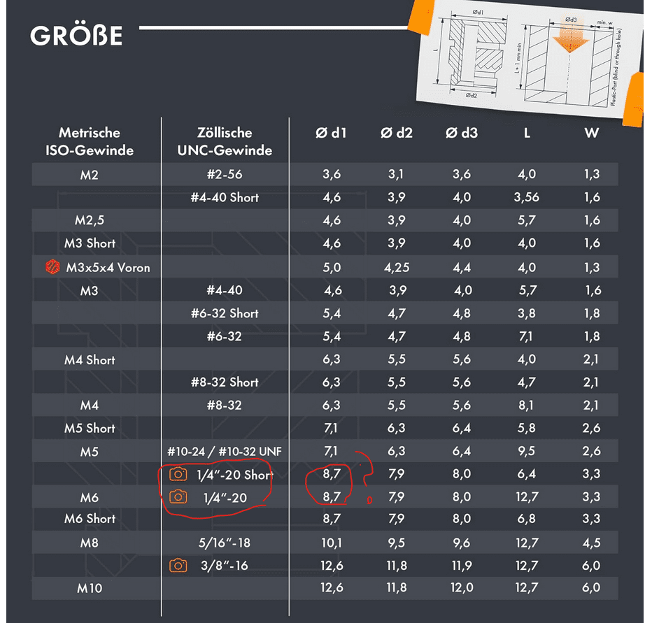

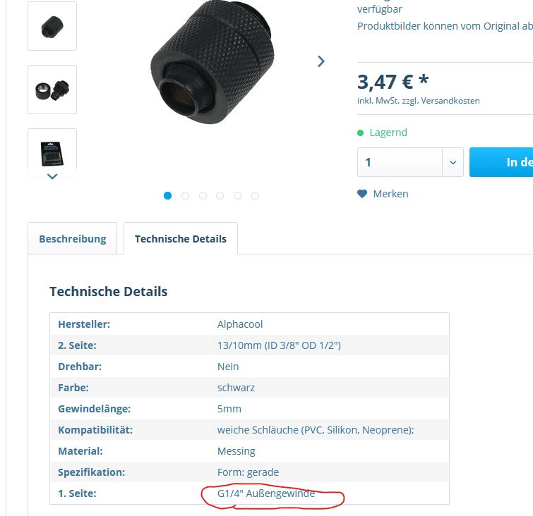

Vorsicht.Jetzt suche ich G 1/4 Zoll Einschmelzhülsen passend für die Fittings.
Ich messe 12,8 mm am Außengewinde der Fittings, und etwa 11 mm an einem Innengewinde. Passt so weit.
