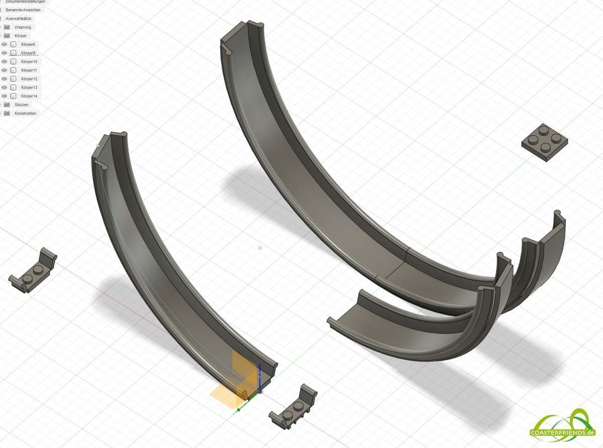

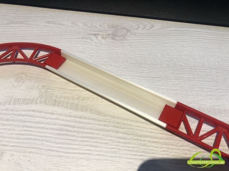

Habe jetzt angefangen die Schienen der Lego Achterbahn nachzubauen, nach dem dritten Druck passt das Profil jetzt perfekt...
Jetzt gehts an den Looping 😃
Hab ich was verpasst? Verstehe den Tag nicht :confused:
