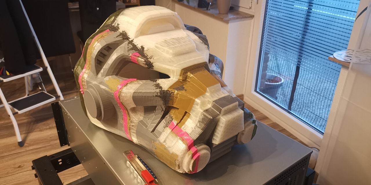

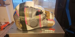

Projekte für 2021 vorbereiten. :d
Ich kann gerne noch mehr Posten :bigok: Aber ja, das Hobby hat ne Lernkurve, definitiv... aber am ende isses mega :d

@Woozy Sind die nur zum Anschauen, oder kann man die für Cosplay und so auch tragen?

Die kann man theoretisch auch tragen. Die beiden Halo-Helme sind auch auf meine Körpergröße angepasst, die Space-Marine-Helme sind aber für Space-Marines in 1:1, daher viiiel zu groß :fresse:
