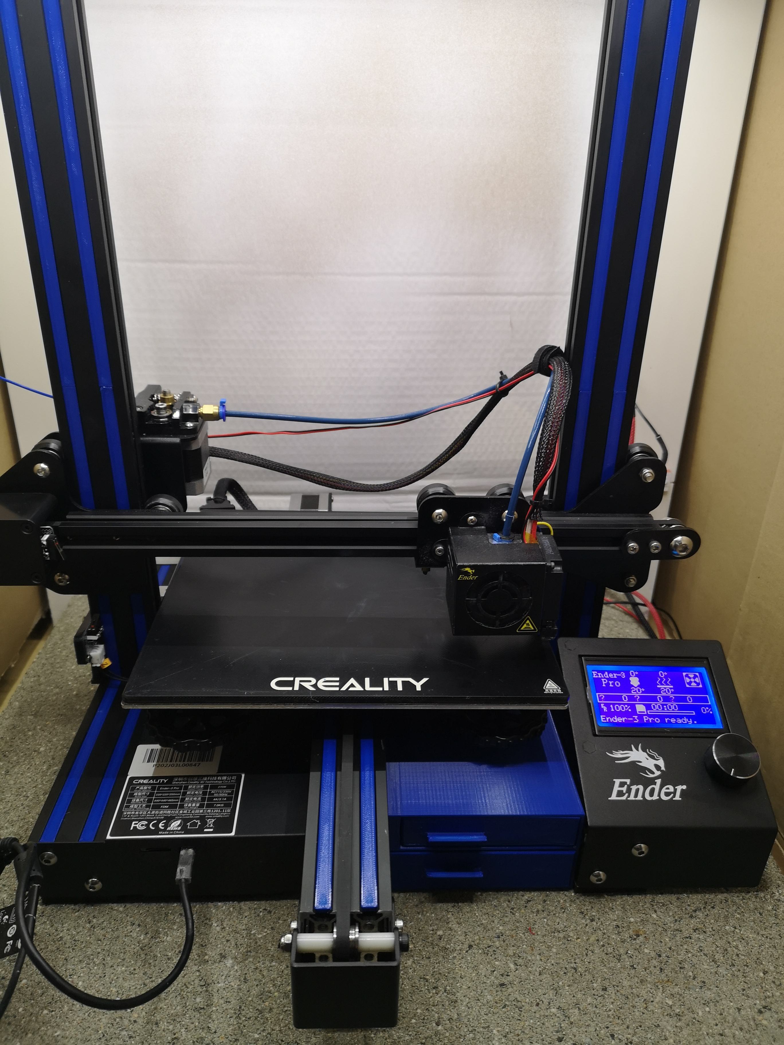

Die Schubladen sollte ich auch mal drucken.
Welche sind das?

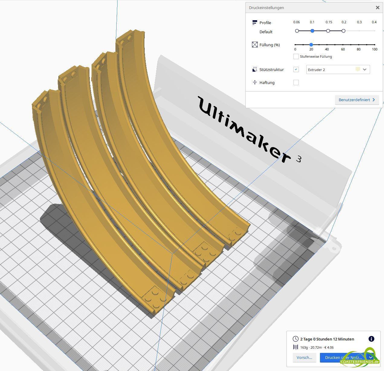

Der erste Versuch des Lego Loopings war leider nichts, Radius zu klein und die Wagen schleifen mit dem Rahmen an der Schiene...
Neuer Versuch, diesmal ca. 26cm Durchmesser, schauen wir mal... :)

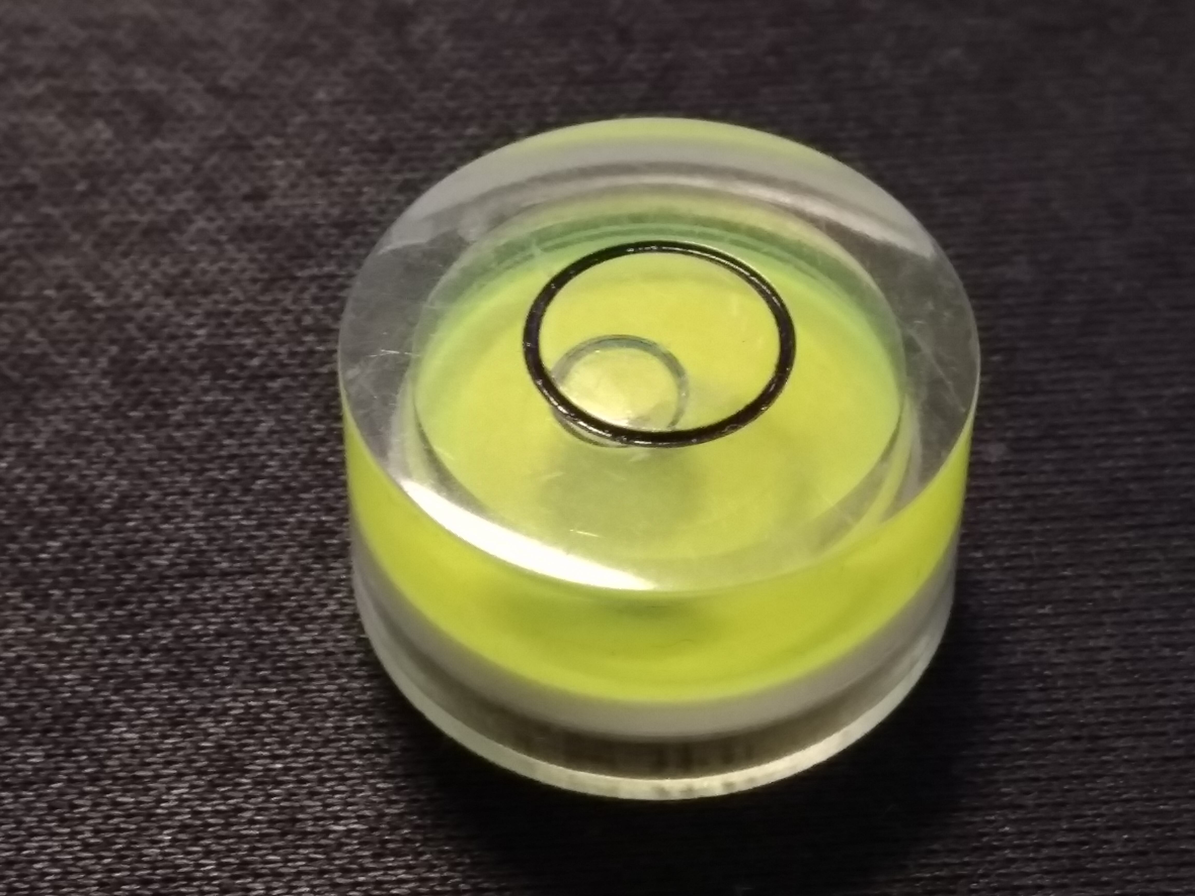

Gestern kam der SmartEffektor an.Ich natürlich sofort die Website von Duet geöffnet und geschaut, was da wohin gehört. Blöd nur, wenn die auf der Seite von der Version 1.3 die Bilder zeigen, ich aber Version 2.0 habe. Ihr wisst ja. ei Manual liest man nur im allge,einen, wenn man ein RTFM hört. Irgendwie war da ein Teil dabei, bei dem ich jetzt noch rätsel, was das sein soll. Ich sehe das als Mini-Waserwaage. Kleiner als eine 1-Euro-Münze. Aber: Das Teil wird nirgends erwähnt.

Ja, das ist ne mini Wasserwaage. Ich nehme an du musst/sollst irgenwas ausrichten. Was genau wäre dann die Frage.

2 Tage Druckzeit? Wie groß sind die Teile denn bitte?! Oder druckst du so langsam? Bei der Druckzeit würde ich wohl alle hintereinander drucken anstatt alle in einem Schwung..

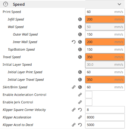

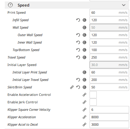

Wie schnell druckt ihr den?
Meine 08/15 Einstellungen sehen so wie links aus, zusammen mit einer Minimum Layertime von 10s, damit ich keine Probleme mit der Bauteilkühlung bekomme. Und rechts dann quasi "All-In", also alles was der Drucker sinnvoll hergibt. Das und noch etwas mehr geht aber wirklich nur bei großen und einfachen Teilen ohne viele Details.

Jeweils ~32mm Breite und einen Radius von ca. 130mm...
Bei dem Druck kommen mehrere Sachen zusammen:
  • Hohe Auflösung => 0.1mm / Layer
  • 25mm/s, also recht gemächlich....
  • Ich drucke mit PVA Support, das verlängert den Druck nochmal durch den Düsenwechsel...
Hab grad nochmal durch Cura gejagt:
Mit PLA Supports und 0,2mm / Layer = 12h
Mit PLA Supports und 0,1mm / Layer = 35h
Mit PVA Supports und 0,1mm / Layer = 48h
Aaah, okay. Die 0.1mm und die zwei Materialen erklären es dann... Passt.

Wie gesagt. Die Original-Doku ist für Ver. 1.3 und damit (für mich) für die Tonne. Ich soll z.B. einen Jumper für die Temperaturmessung setzen, den es auf dem Board nicht gibt.
