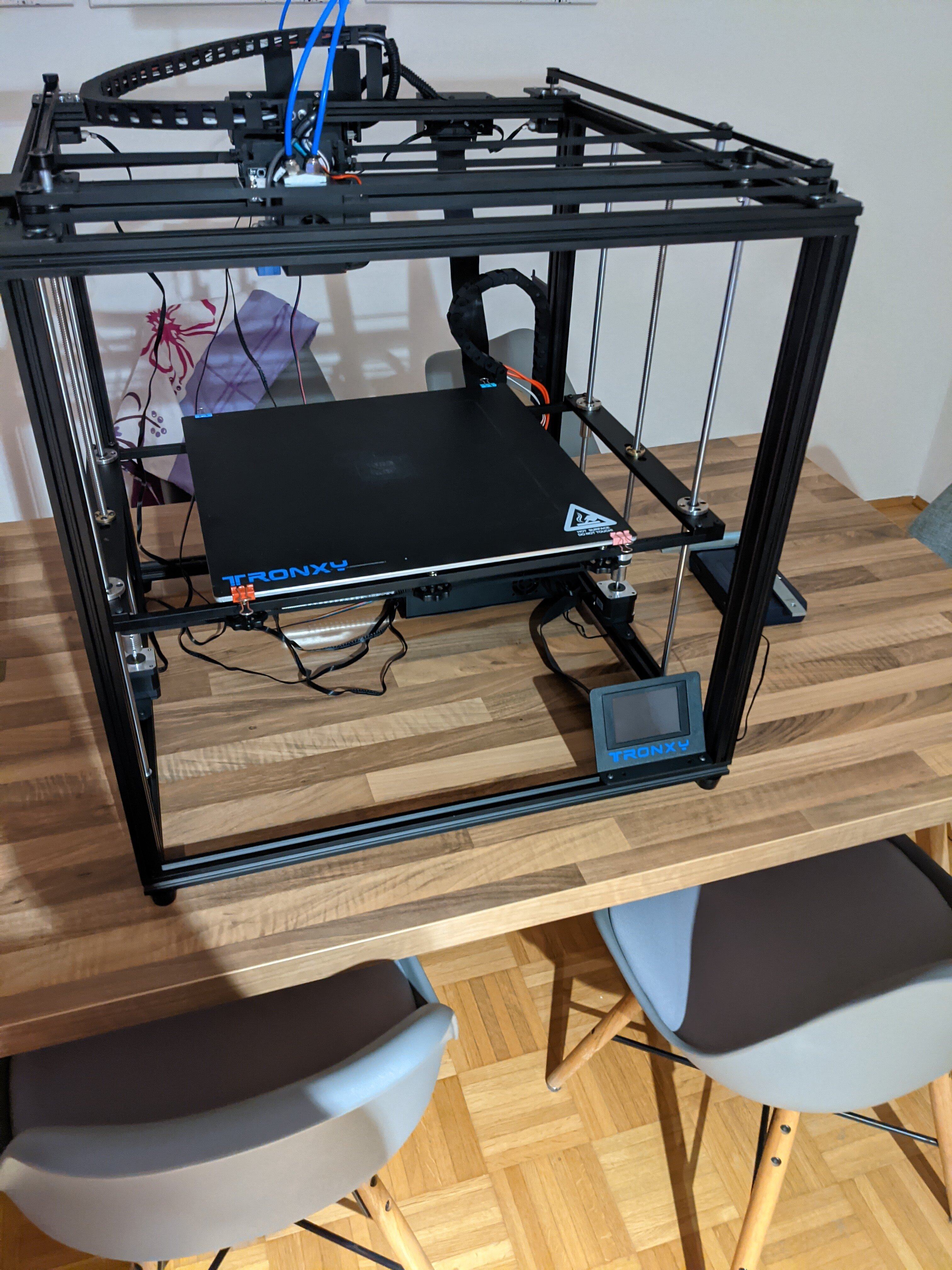

Heute Mal den neuen 2ten Drucker aufgebaut.
Schön riesig so ein x5sa-400-2E
Nice. Really nice. Sowas steht bei mir auch auf der Liste. Allein ich weiß nicht, ob ich mir das 2in1out Hotend und den Doppelextruder antuen will. Also den Umbau etc. Und die Klammern müssen bei mir definit dem 3D Energetic Druckbett (oder dem BuildTak) weichen...
hab ihn direkt mit dual Extruder gekauft und energetic druckbett ist schon bestellt.
Den Drucker hab ich von eBay Kleinanzeigen deswegen auch das benutzte Druckbett

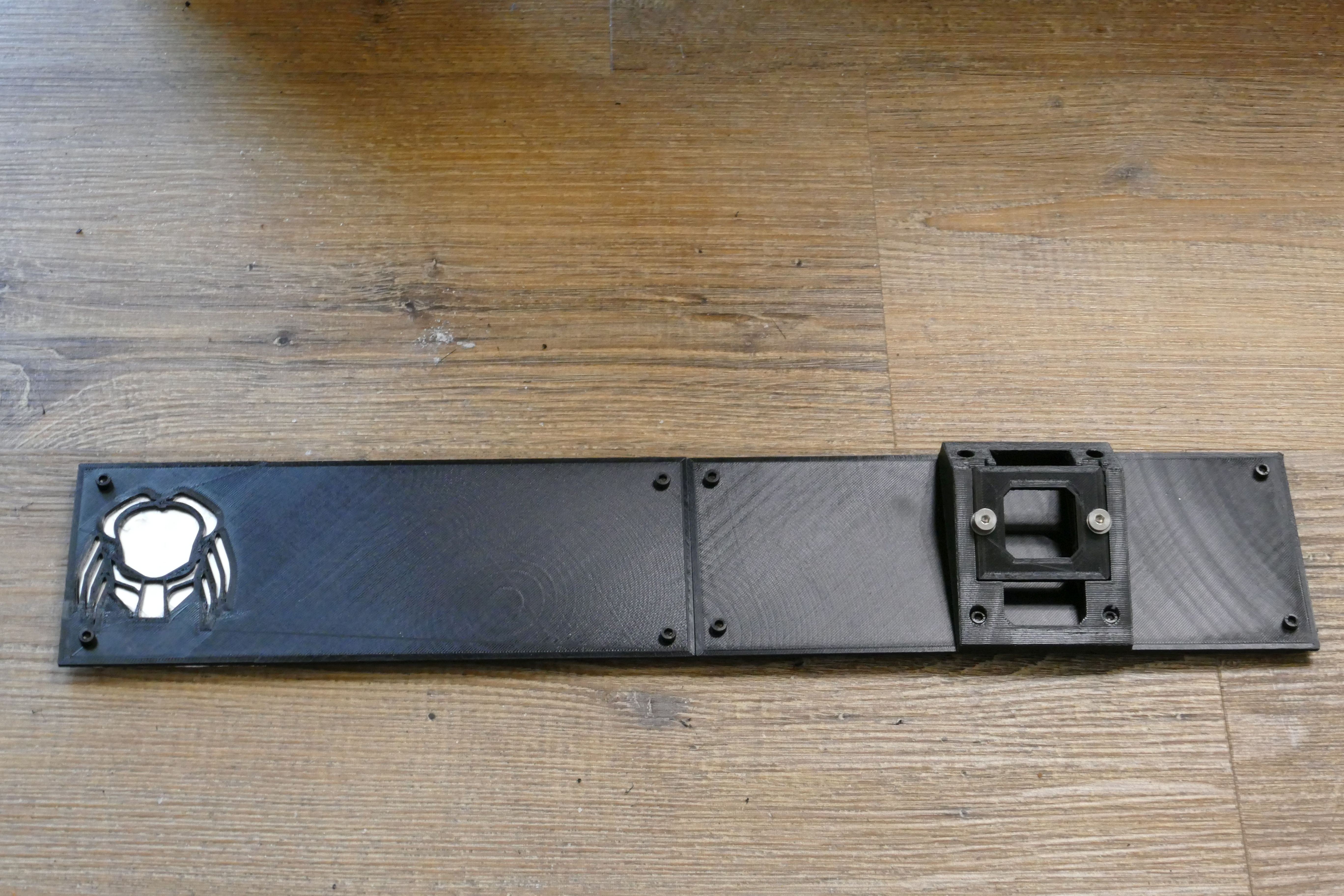

Hab gerade festgestellt, daß ich definitiv ein 450/500'er Bett brauche. Ich habe eine Frontplate zu drucken, die 430mm lang ist. Das Bauteil ist 430x80x2mm groß. Das Ganze,obwohl massiv (100% Infill), senkrecht drucken dürfte viel zu wackelig werden. Ansonsten bin ich an den letzten Teilen für das Gehäuse und der Halterung für das Display. Danach könnte rein faktisch der Elektronikumbau beginnen.
Edith:
Das Bild zeigt die zu montierende Frontplate.

Für genau sowas lohnt sich der iFactory One :fresse: Ich muss die Tage echt mehr Drucken..
Ich kann mir durchaus vorstellen, daß man bei einem Belt-Drucker recht große Warping-Probleme bekommt. Die Abkühlun ist doch recht schnell und das Druckbett endet recht schnell. Dadurch dürfte es zu größeren Spannungen im Material kommen.
