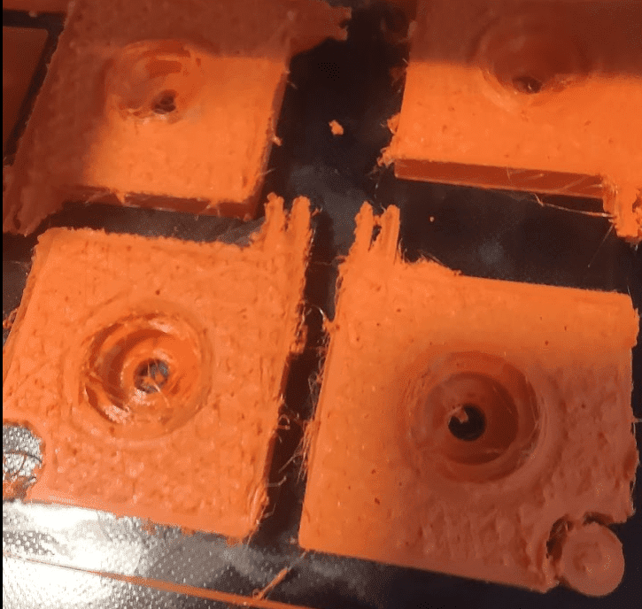

Ich hab mal wieder Probleme... 🙄.
Mein Ender 3 druckt auf einmal nichts mehr Brauchbares. Ich bekomme extremes Warping und dazu scheint das PLA auch nur "aufgelegt" zu werden. Es sieht fast aus, als ob da keine Verbindung zum Druckbett hergestellt wird 🤔.
Bett ist aber auf 0,1mm gelevelt, allerdings scheint es so, als ob das Bett, obwohl es ein Ultrabed ist, Richtung Mitte hin deutlich "abfällt". In der Mitte ist der Abstand auf jeden Fall mehr, als die 0,1mm Fühlerlehre.
Der Ender stand eine Weile ungenutzt, hat aber vorher problemlos gedruckt.
Ist ein Ender 3 mit dem neuen Mainboard, Ultrabed, Silikondämpfern statt der Federn und gedruckt wird Sunlu PLA mit 210°/70°. Das ganze steht in einer Einhausung im Keller.

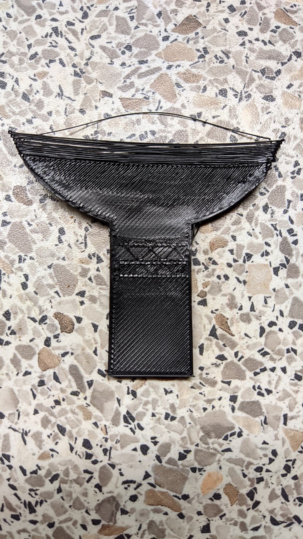

Drucker: Ender 3V2; Material PETG 240°C Nozzle / 80°C Heizbett
Alles fing sauber an, das sollen Elemete sein für ein Ikea Lack Gehäuse werden:
Am nächsten Morgen sah es dann so aus:
Bei dem Teil
das eigentlich so aussehen sollte
ist mir folgendes aufgefallen:
Die Nozzle fuhr nicht über den äußeren Rand des Kreises, sondern stieß dagegen. und in der Mitte ging die dann runter und kratzte eher schön im Kreis anstatt das Filament aufzuschichten; wirkte so als hätte der Drucker irgendwann vergessen weiter hoch zu fahren.

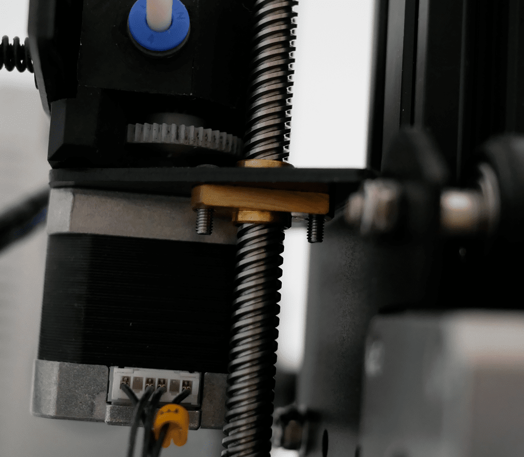

Per Hand konnte ich die Z Achse einfach hoch und runter bewegen, die scheint frei zu sein.
Was meinst du genau mit Bronzemutter der Z Achse?
Ich hab die
Schrauben die die Z Achse von unten fest halten geprüft und auch die,
die die Spindel halten.
Das war alles fest.
Ich würde den Gewindestab mal komplett demontieren und gucken ob sich die X-Achsen-Führung gleichmäßig nach oben und unten bewegen lässt, bei mir hat die ab Werk an einer Stelle recht stark geklemmt. Ansonsten ist es auch immer gut herauszufinden, ob dem den Fehler gezielt replizieren kann. Beispielsweise mit einem schnell druckbaren Teststeil, wie ein 1x1cm Turm. Damit kann man dann viel besser bestimmen, ob man das Problem dauerhaft abgestellt hat.

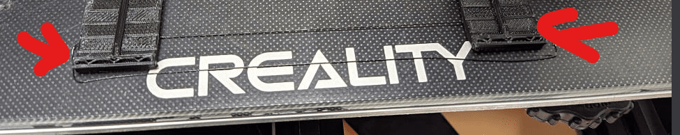

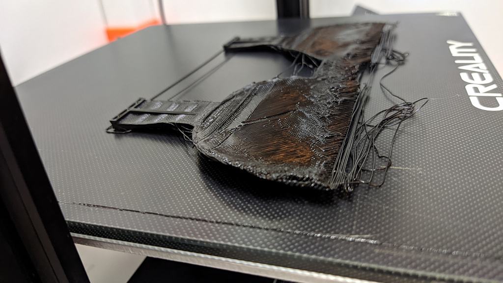

Das letzte Bild ist von der Unterseite. Da scheint überhaupt keine Verbindung zwischen Bett und Filament zu passieren 😳😳.
@bmwbasti das sieht ganz eindeutig so aus, als würde dein Bauteil vom Slicer nicht richtig auf die Druckfläche gesetzt werden, wodurch 1-2 Layer Luft dazwischen sind. Da hilft leveln auch nicht. Nur der vorderste Zentimeter berührt die Druckplatte was man auch an dem Skirt sieht, der nicht zur Form der Bauteile passt. Der Drucker versucht den Rest in die Luft zu drucken, was natürlich nicht funktioniert.
Welchen Slicer benutzt du? Bei Cura kann man das Bauteil von unten angucken. Oberflächen, die die Druckplatte tatsächlich berühren sind blau, was in der Luft hängt ist rot. Bei dir wird die Unterseite wahrscheinlich fast komplett rot sein.
Wenn du schon den Alu-Extruder hast, dann sollte das Problem eliminiert sein.
Den Drucker hast du danach neu Kalibriert? Die E-Steps des Stepper-Motors müssen auf die neue Geometrie angepasst werden.
Da du aber vorher wohl ohne Probleme gedruckt hast, wird es daran auch nicht liegen.

Basti,
1. Mach das Bett mal mechanisch so gut gerade, wie dus hinbekommst.
2. Putz es mal ordentlich mit IPA, fest aufdrücken, richtig rubbeln, evtl. auch mit Aceton (weiss nicht, ob das Bett das ab und zu verträgt).
2.1. Die Oberfläche soll chemisch schon auch verschleißen können... kA was ein Ersatz kostet, obs andere brauchbare Sachen gibt...
3. Filament feucht/überlagert? Mal was anderes probiert? Sieht für mich irgendwie aus, als würden die Filament-Einstellungen so gar nicht zum Filament passen.
4. Nozzle ist sauber und soweit Dreckabweisend? Gibt so anti-haft beschichtete Nozzels... Nozzle mal manuell putzen wenn es heiß ist vor dem Druck, also außen.. falls sich da so Dreck sammelt. Außerdem hatte ich mal einen Riss im Heatbreak, wo das Zeug beim Heizblock oben raus gesabbert ist oben drüber und dann außen über die Socke geronnen ist, und so klebende Klumpen unten gebildet hat, die ab und zu mal was vom Druck mitgenommen haben...
Irgendwas is da ja voll fürn Arsch, ich tippte auf 2 und 3...

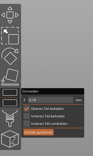

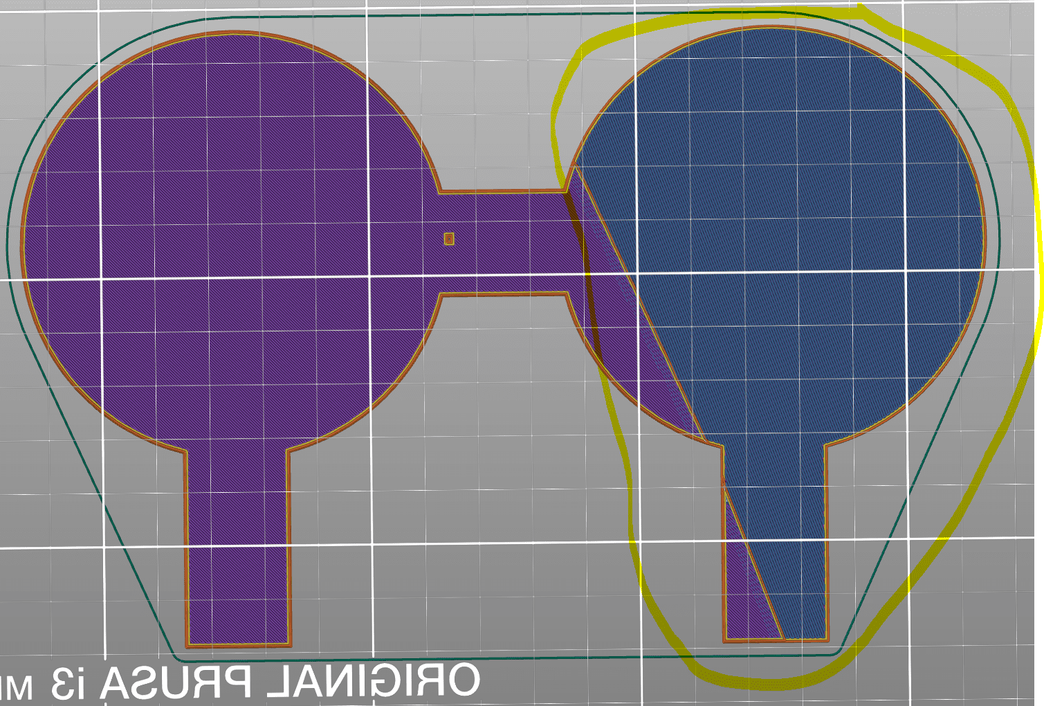

Weil der Boden eine leichte Krümmung hat, dann weiß Cura nicht wie es das ausrichten soll. Kannst es einfach auf der z-Achse ein Ticken nach unten ziehen, denn bekommt man ein plattes 1. layer
Das Design ist der Übeltäter... Siehe auch den gelb eingekreisten Bereich. Das kommt erst mit dem 2. Layer bei 0,2mm Schichthöhe.
Im PrusaSlicer kannst du schneiden, damit schneidest du den Teil unten ab und bringst alles auf eine Ebene/Plan.
Oder wie brometheus geschrieben hat, dass ist auch eine Lösung.
Gemacht, war alles leichtgängig, alle Schrauben fest.

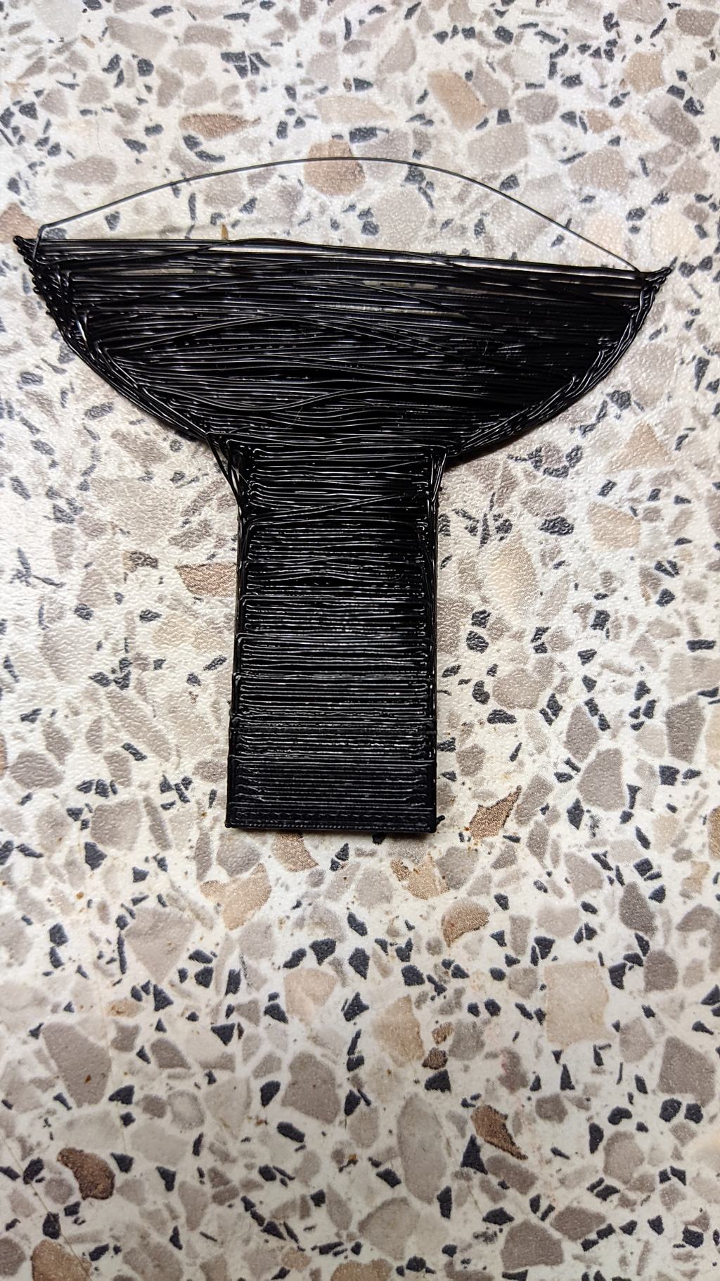

Dann habe ich mal weiter gedruckt, 2 Aufträge komplett fertig durch ohne Probleme, und beim dritten Job gerade wieder das gleiche Problem, aber auf einer anderen Höhe.
Geschätzt war Z auf 1mm, im Display hab ich aber gesehen das er schon bei 7mm hätte sein müssen.

@mrgrumpy Ist wieder die Z-achse nicht mehr weiter hochgefahren?
Wenn die immer mal wieder aussteigt und es nicht an der Mechanik liegt, würde ich als nächstes die Kabel zum Schrittmotor checken.
Nächste Idee wäre dann Überhitzung vom Schrittmotortreiber, aber normalerweise sollten dann zuerst die X- und Y-Achse aussteigen, weil die mit einem höheren Strom laufen und viel mehr fahren.
Steigt der Drucker bei der gleichen G-Code Datei immer exakt an der gleichen Stelle aus, oder ist das mehr oder weniger zufällig?
