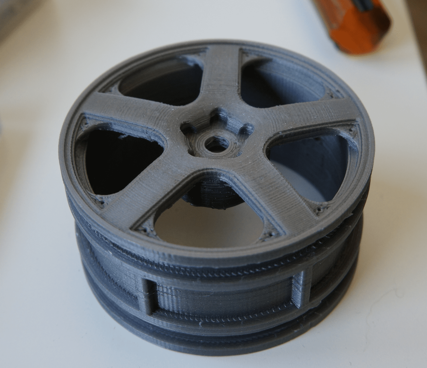

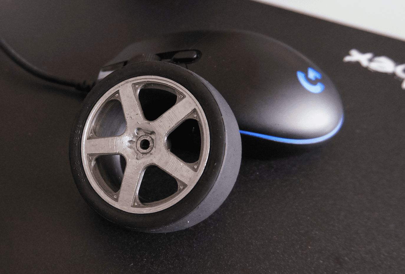

Je nach Maßstab macht es bei RC eher Sinn auf einen Resin Drucker zu gehen. Einfach weil filigrane Teile dort haltbarer rauskommen, insbesondere weil man eben keine Probleme mit der Layerrichtung hat ;) Ansonsten kann man z.B. für 1/10er auch mit einem normalen FDM Drucker einiges machen. Kleines Beispiel einer Felge für 1/10 (56mm Durchmesser):
FDM Drucker, 0.4mm Düse, 0.06mm Layer

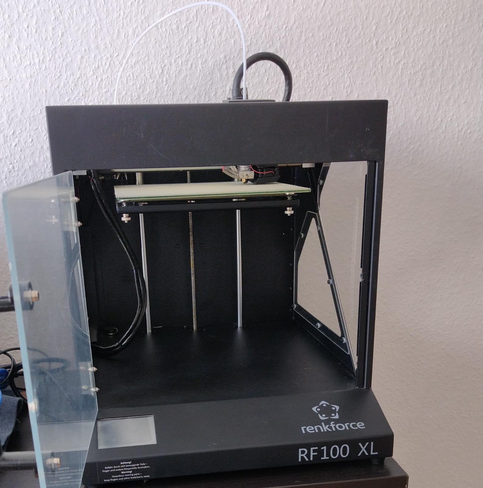

So jetzt wird gebastelt.

Also der Kopf heizt schonmal nicht und der Lüfter macht auch kein Muks :d
Dann würde ich mal Ddurchmessen und Verkabelung prüfen. die Heizpatrone sollte etwa 4Ohm (12V) bzw. 14 Ohm (24V) haben. Widerstand messen und durchklingeln kann nicht schaden... Und generell mal die Verkabelung vom Board checken, eventuell hat jemand was vergessen?
