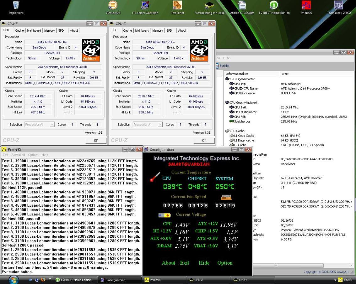

Hi Ihr, tja ich muß meinem Vorredner beipflichten. Bevor ich diesen kleinen Fuß unter den Chipsatzkühler geklemmt habe ging die Temp enorm hoch. Sobald ich auf die Platte gedrückt habe ging sie runter. So bin ich ja erst mal auf die Idee gekommen mit dem Fuß. Jedenfalls liest die Version "Smartguardian" von der mitgelieferten CD (DFI-Mainboard) richtig aus. Jedoch ist es bei mir im Everest vertauscht. Mit den Schrauben ist eine gute Idee. Ich muß mir nur irgendwo so lange dünne Schrauben und Muttern besorgen(Such,such...). Ich mach mal ein Foto von meiner abenteuerlichen Konstruktion. Könnte was zum schmunzeln sein^^.
Achso, habe die CPU jetzt mit Prime95 über Nacht laufen lassen. 8 1/2 Stunden ohne Fehler. Für einen Sani (wahrscheinlich Toldeokern) ok, auf dem Takt. Mehr geht bei meiner Mistkühlung im Gehäuse nicht. Eventuell mit einem Scyte Infinty???

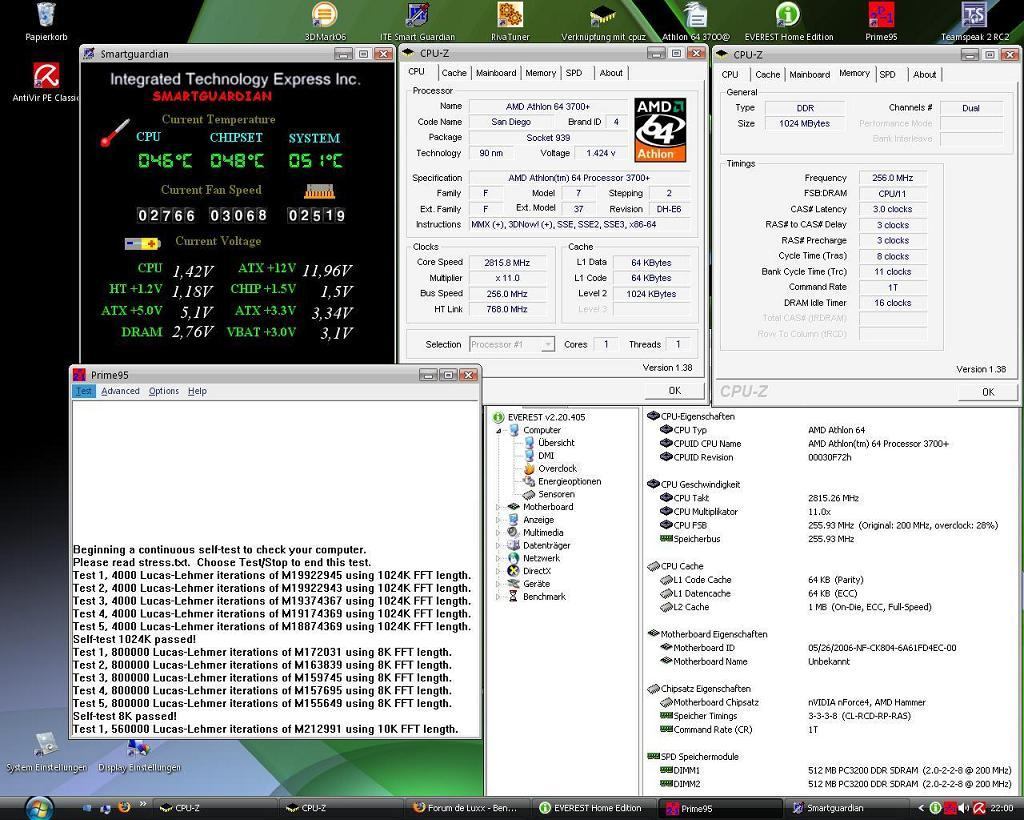

Der Sisko
Hier jetzt mal 2 Screens
Idle
Last
CPU A64 3700+ @ 2860MHz 1.33V
Ich finds schon ungewöhnlich das die CPU sich so hoch takten lässt (mehr als 11x260MHz habe ich noch gar nicht versucht) bei default VCore und dazu die Temps mit nen alten 7000er Zalman, nenene das kann so alles nicht stimmen.
