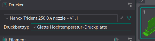

Kann man irgendwo im Orca Slicer eine Standard Druckplatte definieren?
Jedesmal wenn ich ein neues Projekt starte, setzt er die Glatte Platte :confused:
Und jedesmal übersehe ich das und wundere mich über den schlechten 1. Layer :motz:
