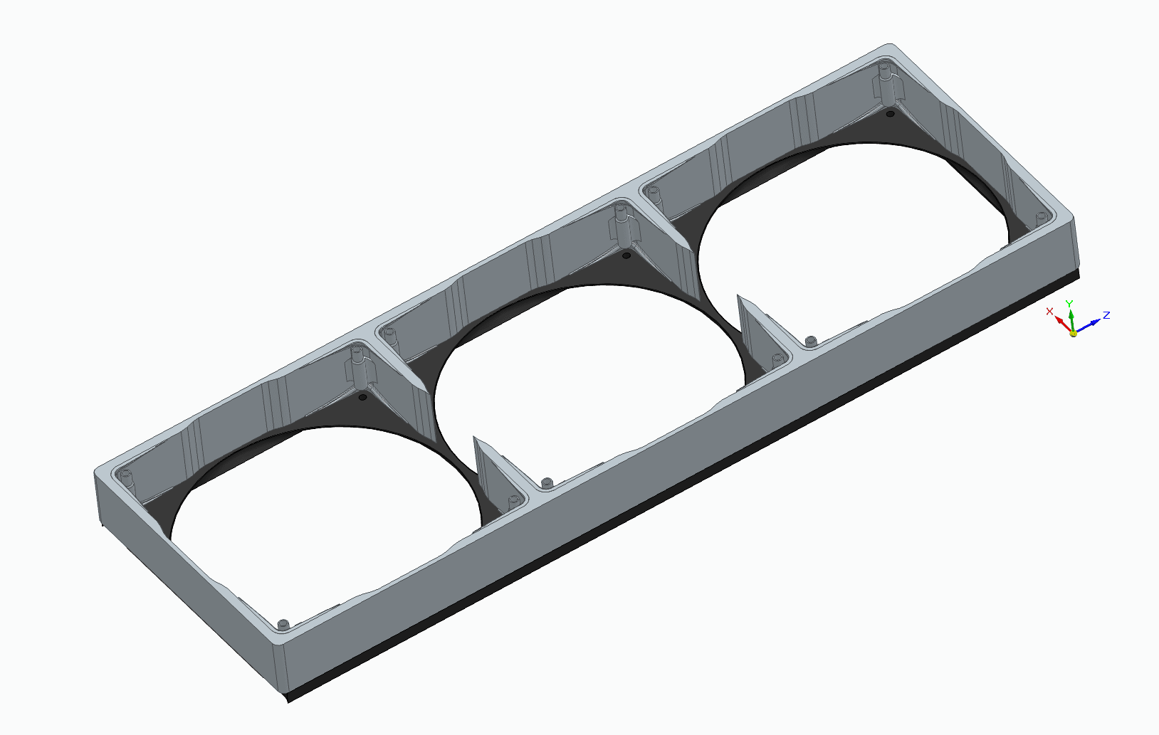

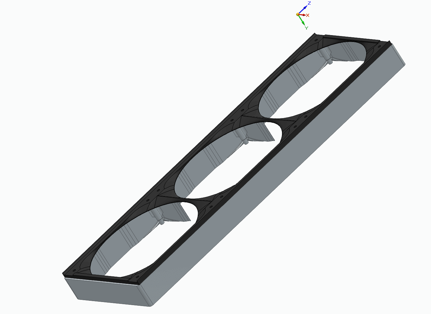

Hier mal zwei Screenshots.
Von oben (Sichtseite):
Und von unten (Radiatorseite):
Der Shroud besteht aus zwei Teilen (schwarz und grau), weil die Überhänge des schwarzen Teils sonst ohne massiven Support-Einsatz nicht druckbar wären.
Im Nachhinein würd ichs wahrscheinlich auch anders entwerfen (bin definitiv kein Konstruktions-Profi), aber jetzt lass ichs einfach mal so :fresse:

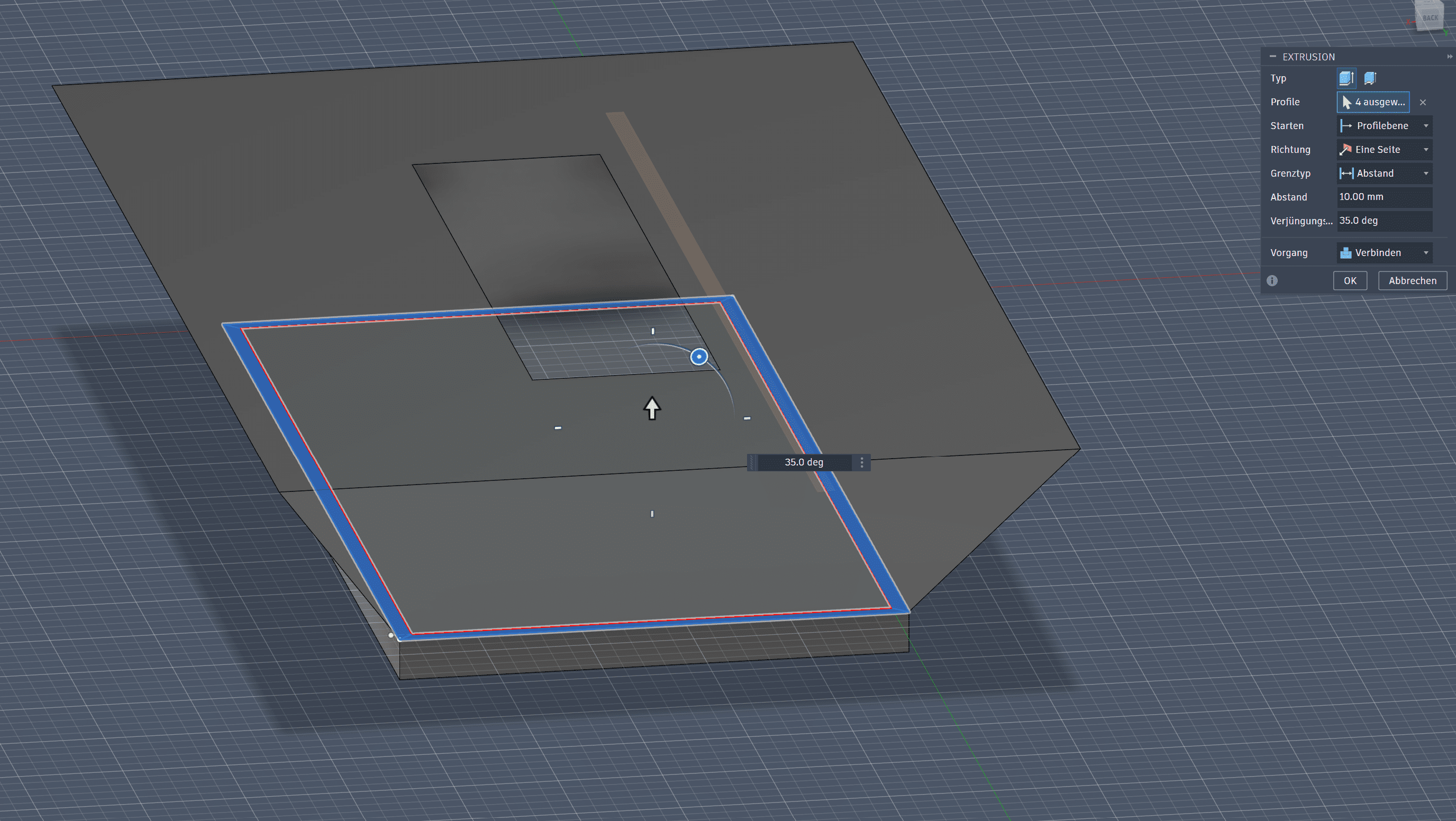

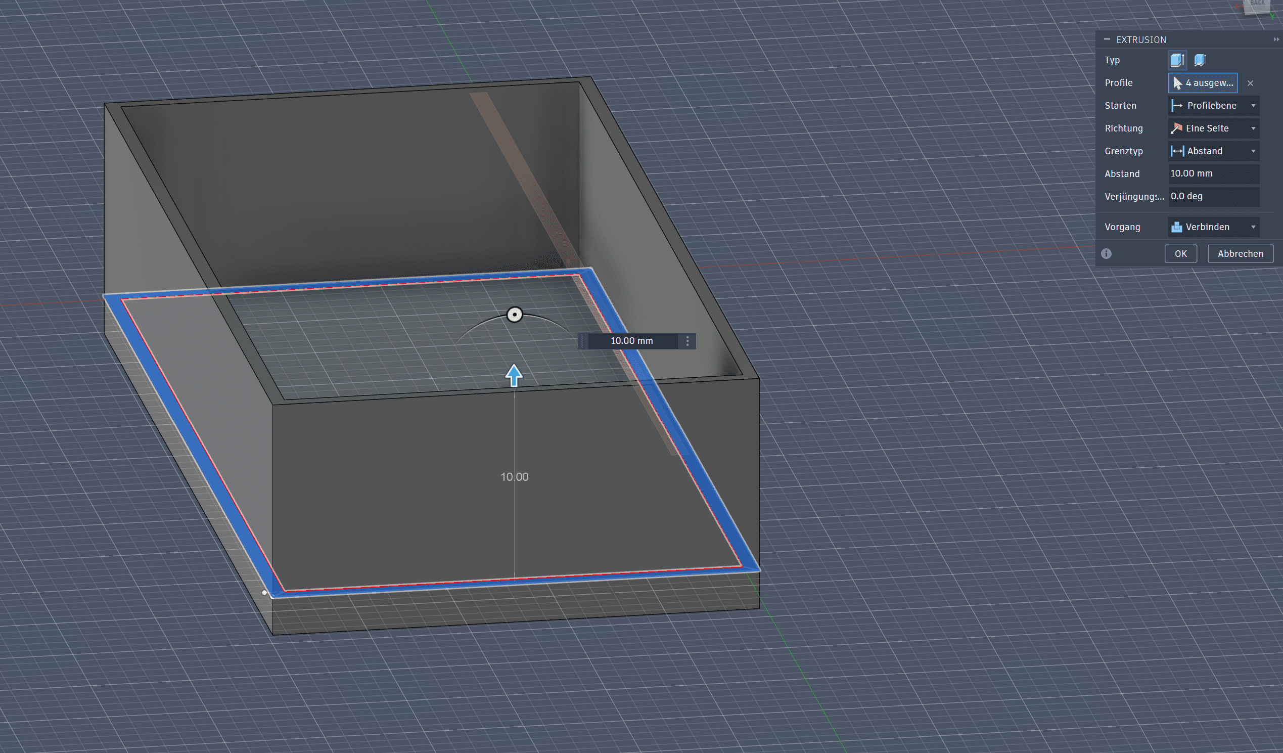

Moin zusammen,
ich möchte gerne in Fusion die Extrusion im 35° Winkel einseitig von der Grundplatte extrudieren.
Gibt es hier eine einfache möglichkeit?
Der Verjüngungswinkel geht leider in beide Richtungen, ich brauche aber nur eine.

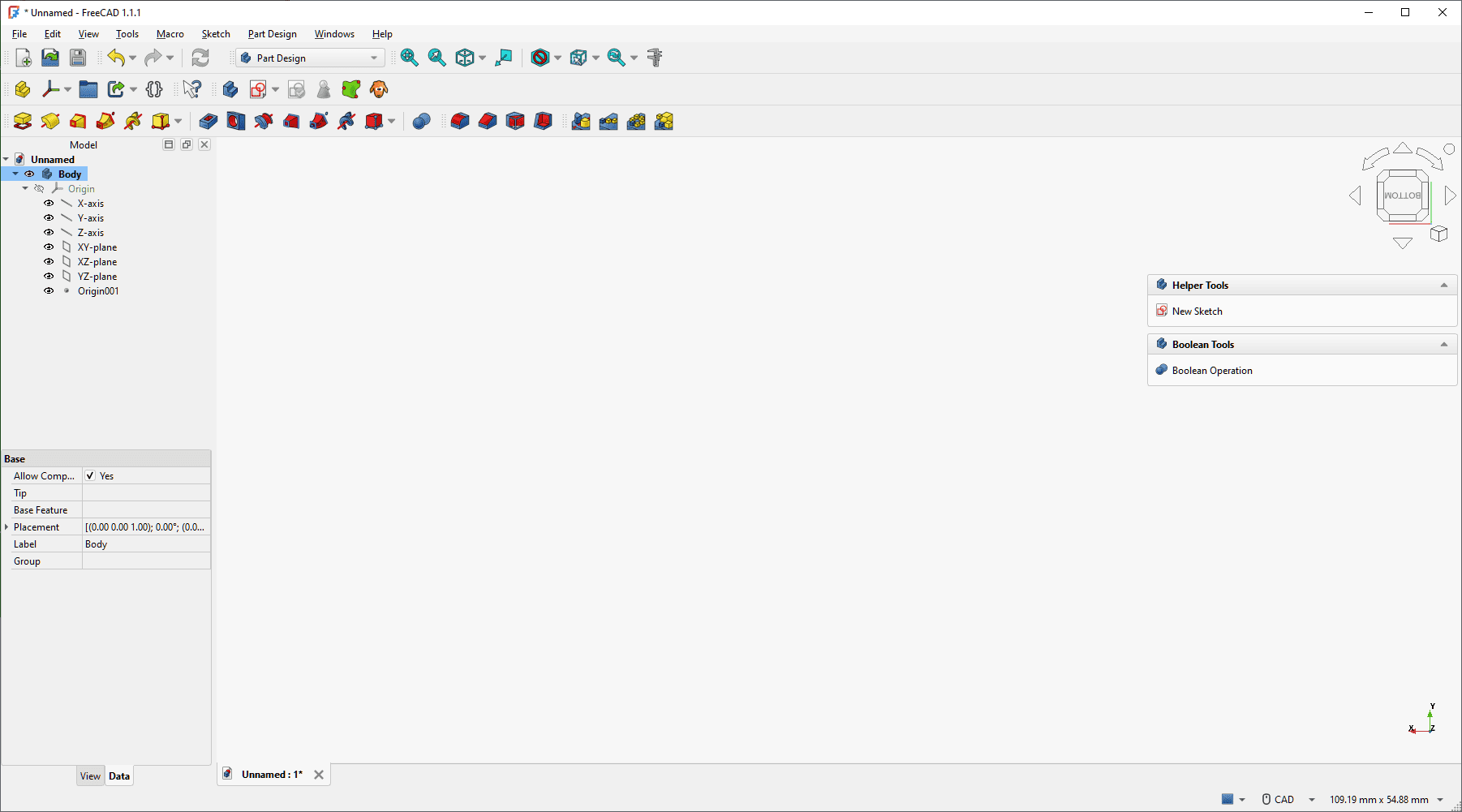

Welche (offline) Software kann GLB-mesh zu STL oder STEP (body, kein mesh) umwandeln?
FreeCAD
File -> Import (STL File)
Switch to Part Workbench
Part -> Create Shape from Mesh
Part -> Convert To Solid
Part -> Create a Copy -> Refine
Switch to Part Design Workbench
Part Design Workbench -> Create Body
Muss ich mir heute Abend mal anschauen. Sieht aber so aus als hättest du "Refine" nicht gemacht.
