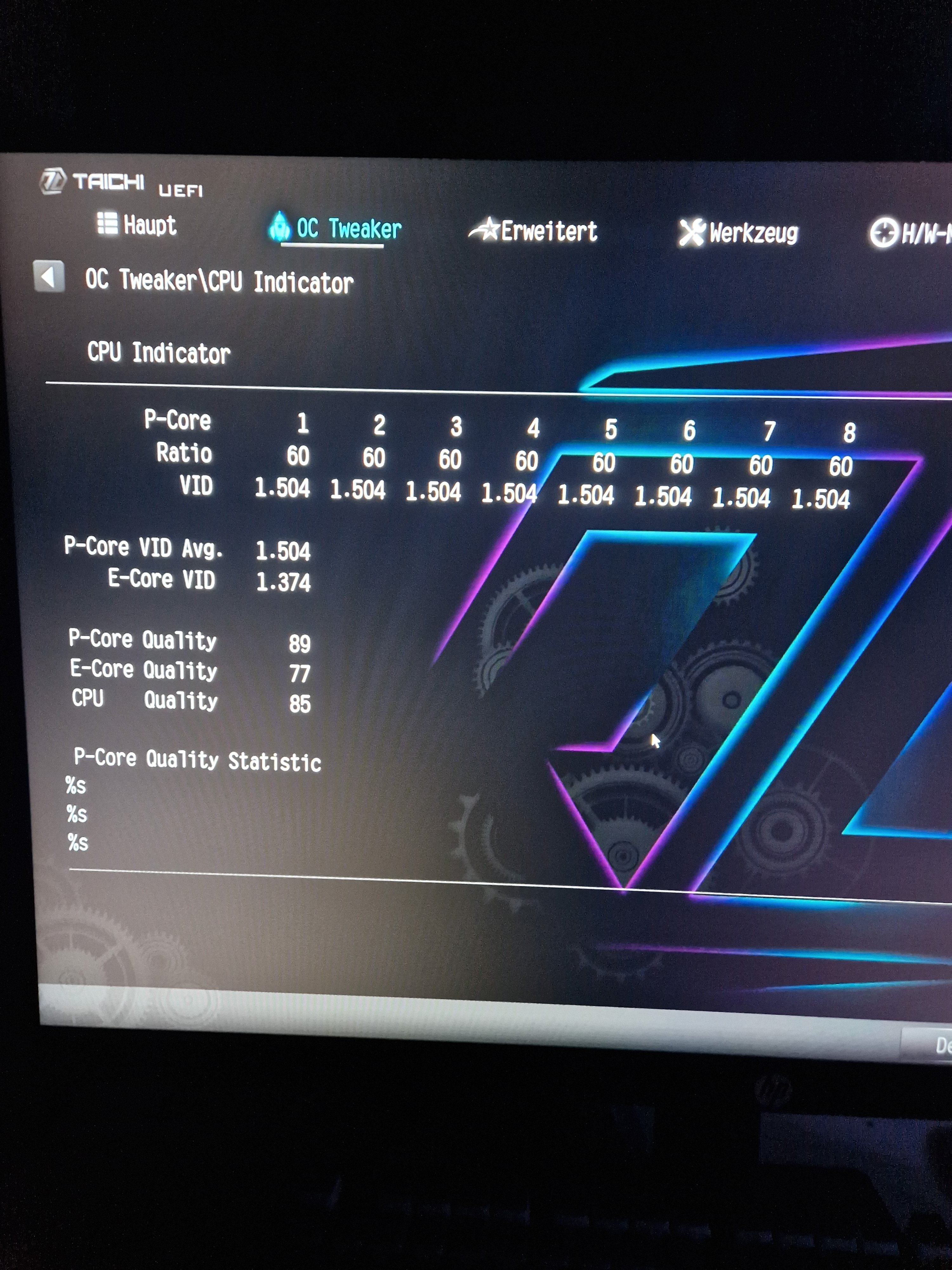

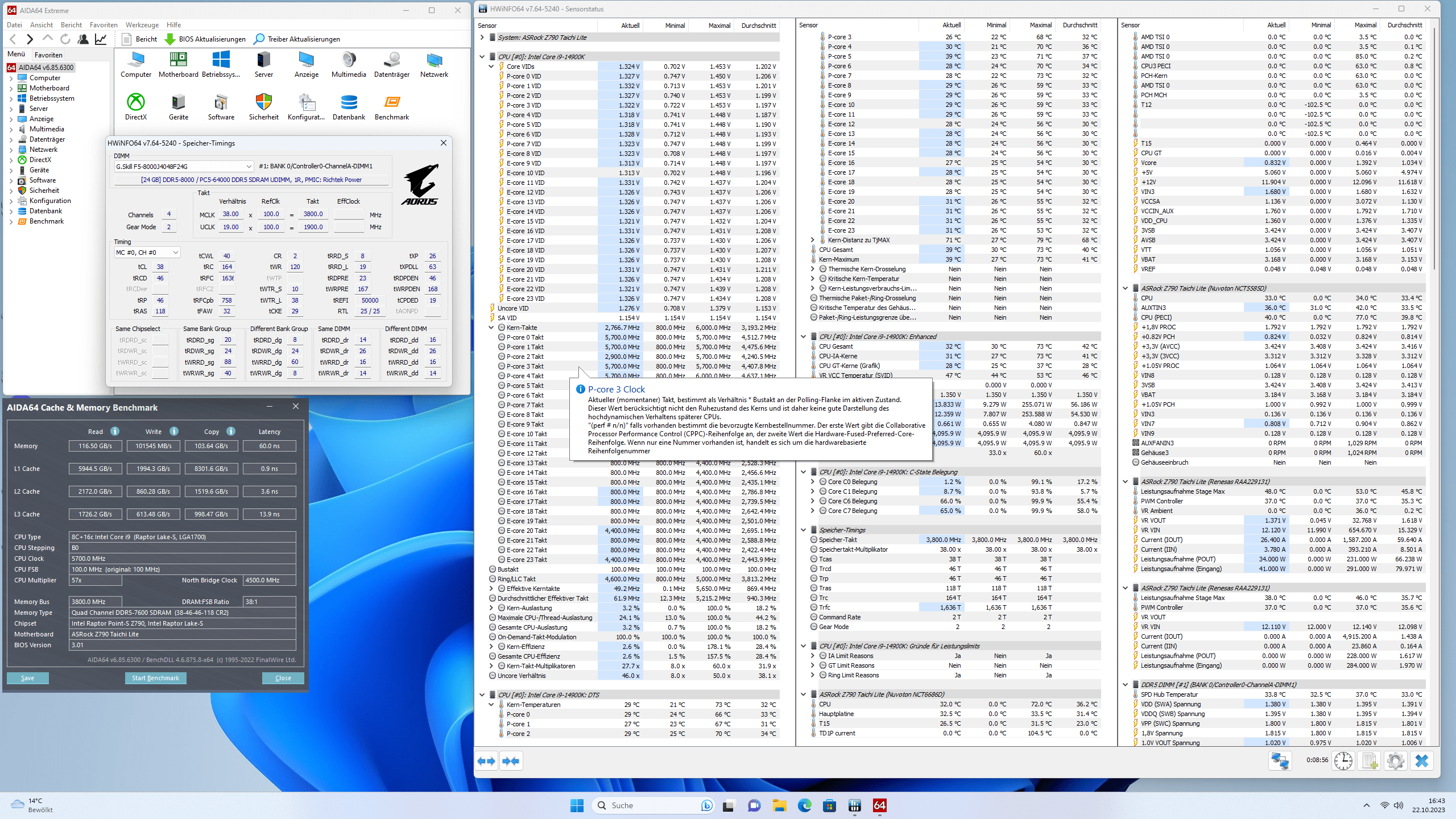

Wie sieht das mit dem SP Rating von Asrock bei den 14900k aus? Was sind akzeptable Werte? Ich denke meiner ist ned so dolle...evtl. ersetzen.
Anbei mal die Speicher settings.

1.499 wäre mies, es geht aber auch noch schlechter, über 1.5 ward auch schon gesehen. :oops:
Beim Vergleich von CPUs auf Boards unterschiedlicher Hersteller wäre wohl die VID ein sinnvoller Indikator.
Deine hat ja VID 1.453V @ 6 GHz, das ist IMHO schon minimal besser als der Durchschnitt.

@IronAge
Das Asrock Board sagt folgendes...hab schon nen neuen bestellt.

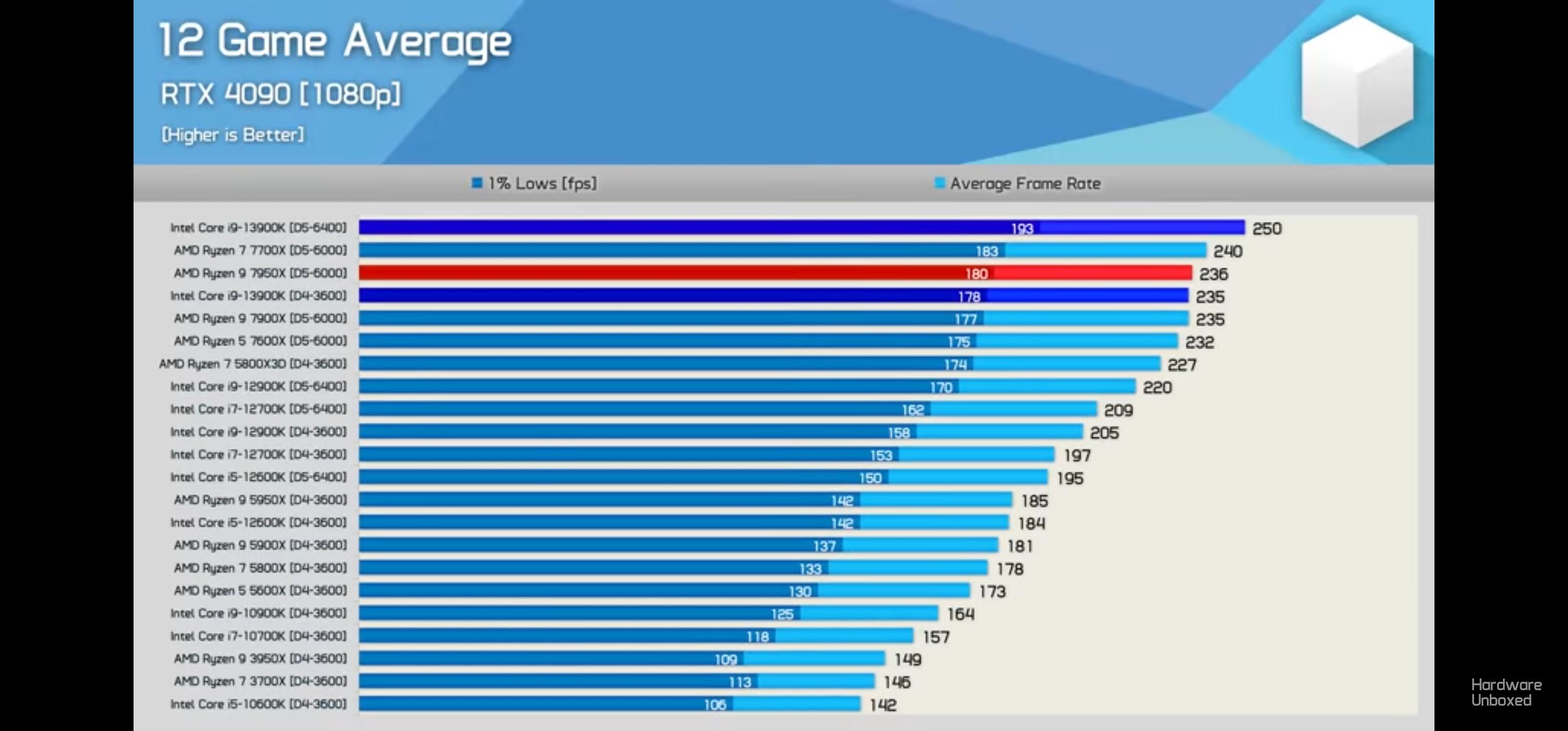

Ja der Sprung von 9900k bis 12900k war lau von 12900k auf 13900k super und auf 14900k mehr als lau :)
Die 400w sind geknackt. Mit einer 420 aio sogar kühlbar
Komische dudes gibst du dir da auf Youtube.
Er kommt mit einem 13900KS und 350W gerade mal auf 37K Punkte?
Mit dem 14900K und 410W kommt er noch nicht mal auf die 40K?
Da muss man ja gleich wegschalten. :hmm:
Komplett falsch. Alderlake war für Intel die beste Arch seit Sandybridge. Alleine im Vergleich zu Rocketlake gabs nen ordentlichen IPC Schub + 8 E Kerne, die so schnell sind wie Skylake-Kerne, mit dazu. Alder auf Raptorlake war dann nur mehr E-Kerne, mehr L2 Cache und besseres Binning. Und RPL auf RPL-Refresh gabs nur besseres Binning (und vielleicht mehr Indium-Lot auf dem Chip, ka).
Der 12900k wurde ja selbst vom kleinen 5800x3d ausgestochen :( aber ja der Sprung vom 11900k war schon ok
