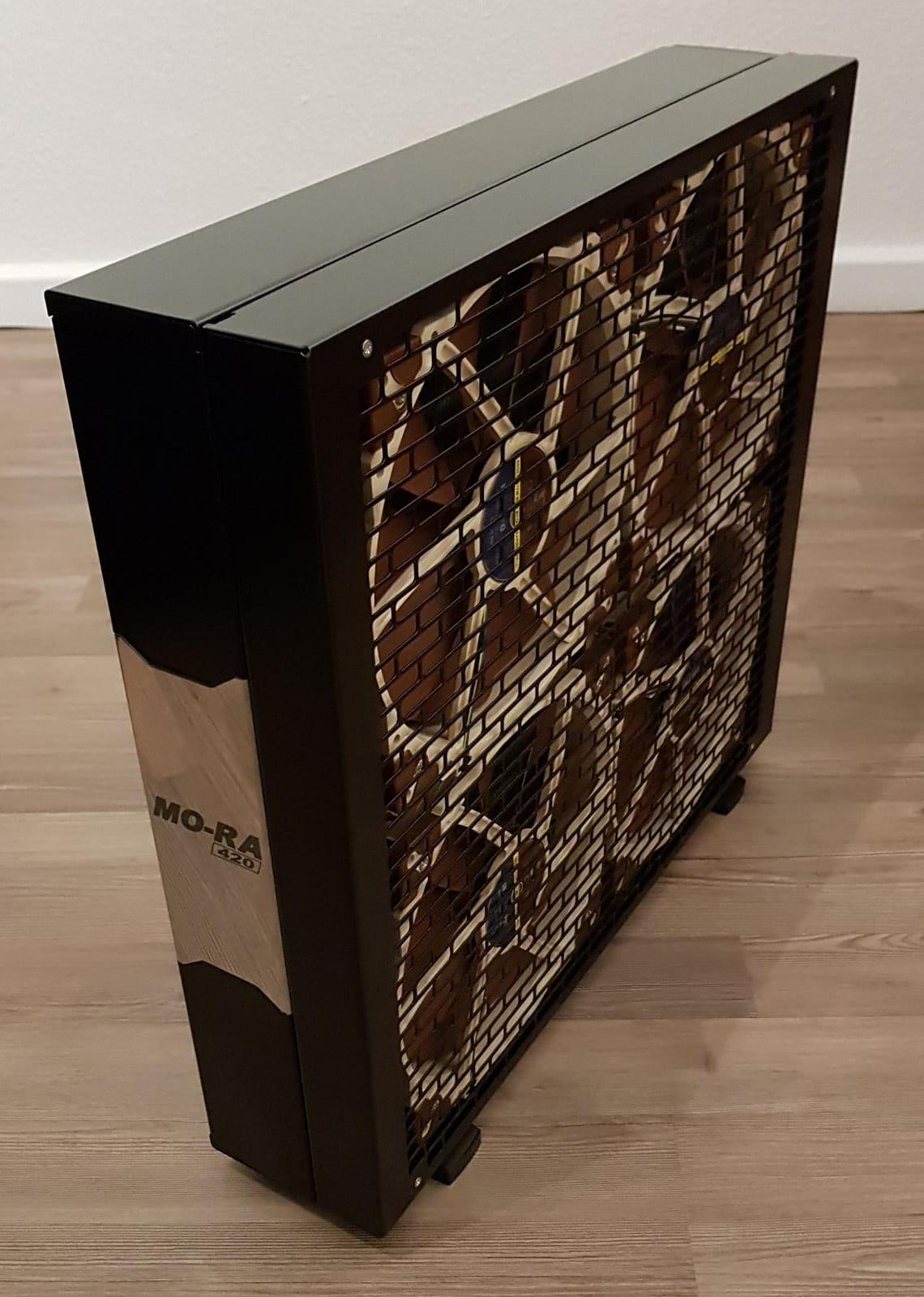

Mein Mo-Ra ist gestern auch angekommen. Hab ihn schon mal zusammengebaut, Lüfter lasse ich erstmal im Pull. Sollte eigentlich keinen großen Temp-Unterschied machen nach allem was ich so gelesen und gehört habe, außerdem leichter zu reinigen und angeblich auch leiser.

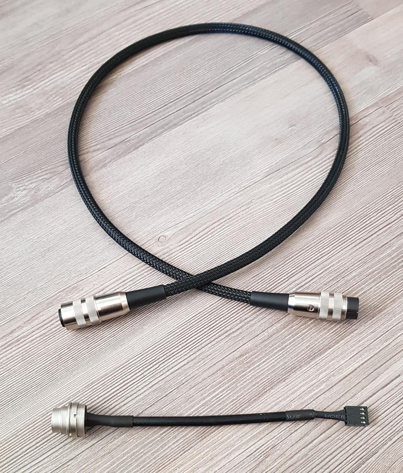

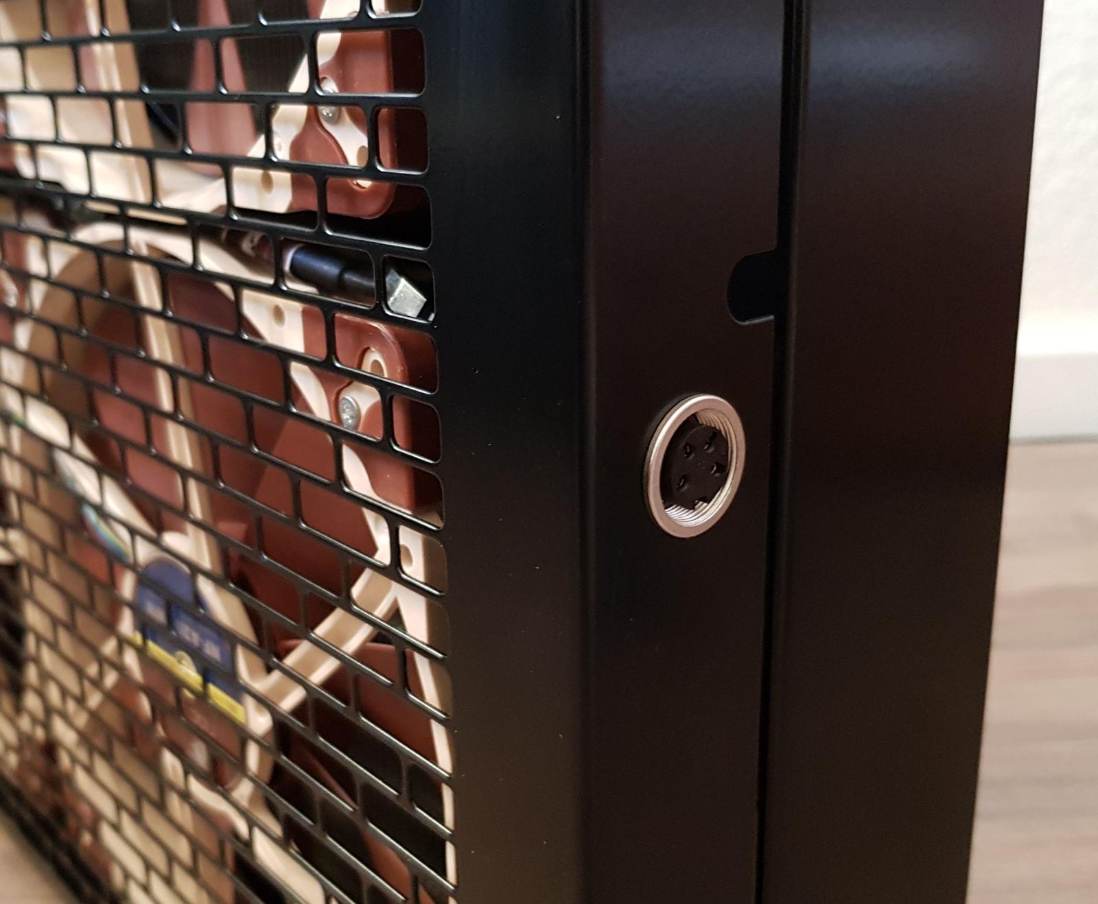

Heute habe ich dann das Anschlusskabel gebastelt. Sleeve hatte ich eh noch da und diese Lumberg Stecker+Buchsen sind einfach zu geil:
Bei den Lösungen gefällt mir nicht das die Lumberg Anschüße immer in der Blende sind.
Wenn man dann die Blende abmachen will sind die Kabel da dran :(

Ich denke halt nicht dass es einen Unterschied macht und nach allen Tests haben 4x200mm Fans mehr Leistung als 9x140mm, sofern die Drehzahl gleich niedrig ist, z.B. hier:
Die 200er haben halt keine hohe Maximaldrehzahl, sind dafür aber bei 100% noch angenehm "leise".
Sofern mir nicht noch jemand einen Beleg bringt, dass Push besser als Pull ist, lasse ich das erstmal so. Überall hört und liest man, dass es normalerweise keinen Unterschied macht, außer mit bestimmten Lüftern.

Wo willst du den Anschluss denn sonst hinmachen wenn nicht in die Blende? Woanders ist dafür kein Platz und das mit den Kabeln ist echt nicht so dramatisch. Hängt ja nur ein Stecker dran den man abzieht.
Welches Kabel plus Sleeve nehmt ihr für die Mora KAbel. Will mir auch mal wieder ein KAbel basteln aber weiß nicht welche ich am besten nehmen soll. Also 4 Adige KAbel wegen PWM Steuerung der Noctuas
