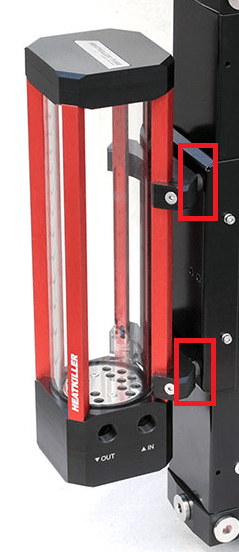

Zur Lautstärke kann ich noch nichts sagen, aber die Entkopplung soll gut sein. Auf den Produktbildern sind die Stellen zu sehen:
Beschreibung der Halterung:
"Eine Vibrationsdämpfende Montage ist ebenfalls möglich. Dazu befinden sich Entkopplungsmodule im Lieferumfang."
