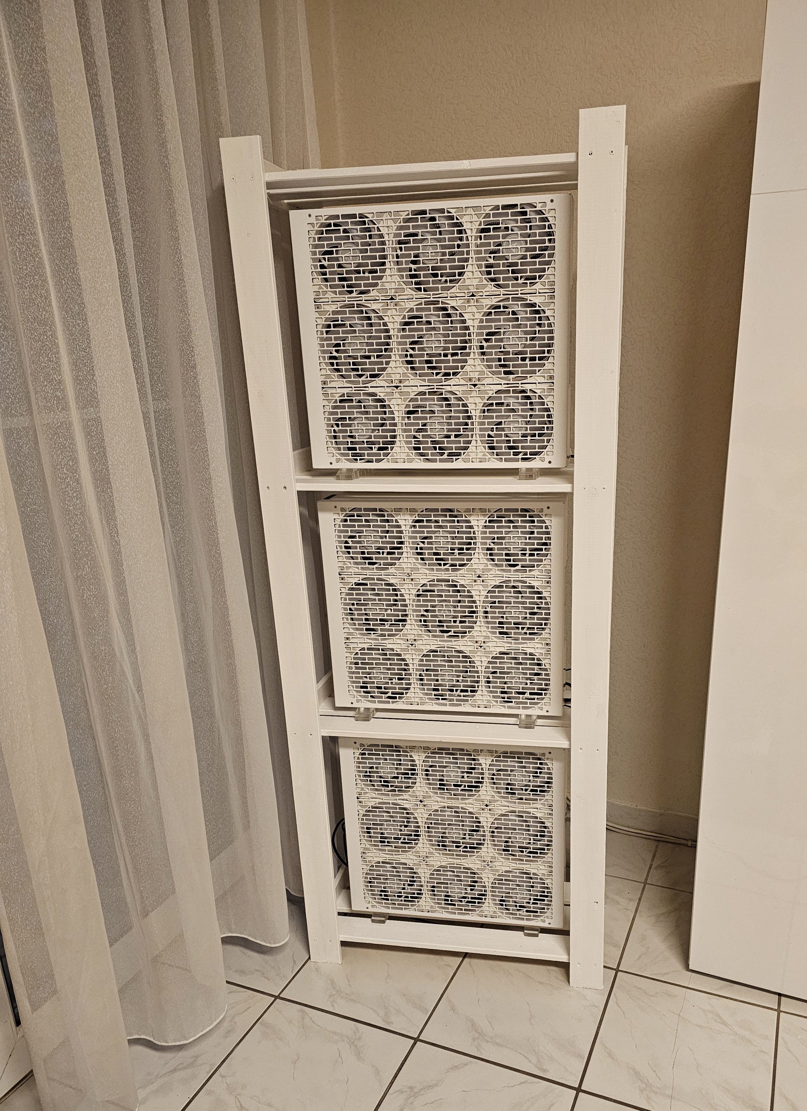

drei 360 radiatoren intern in einem phanteks 719
für den 5800x mit zwei 2 D5 mit 21 lüfter arctic p12 pwm pst
zwei externe mora 420 auch mit zwei D5 mit 36 arctic p14 pwm pst

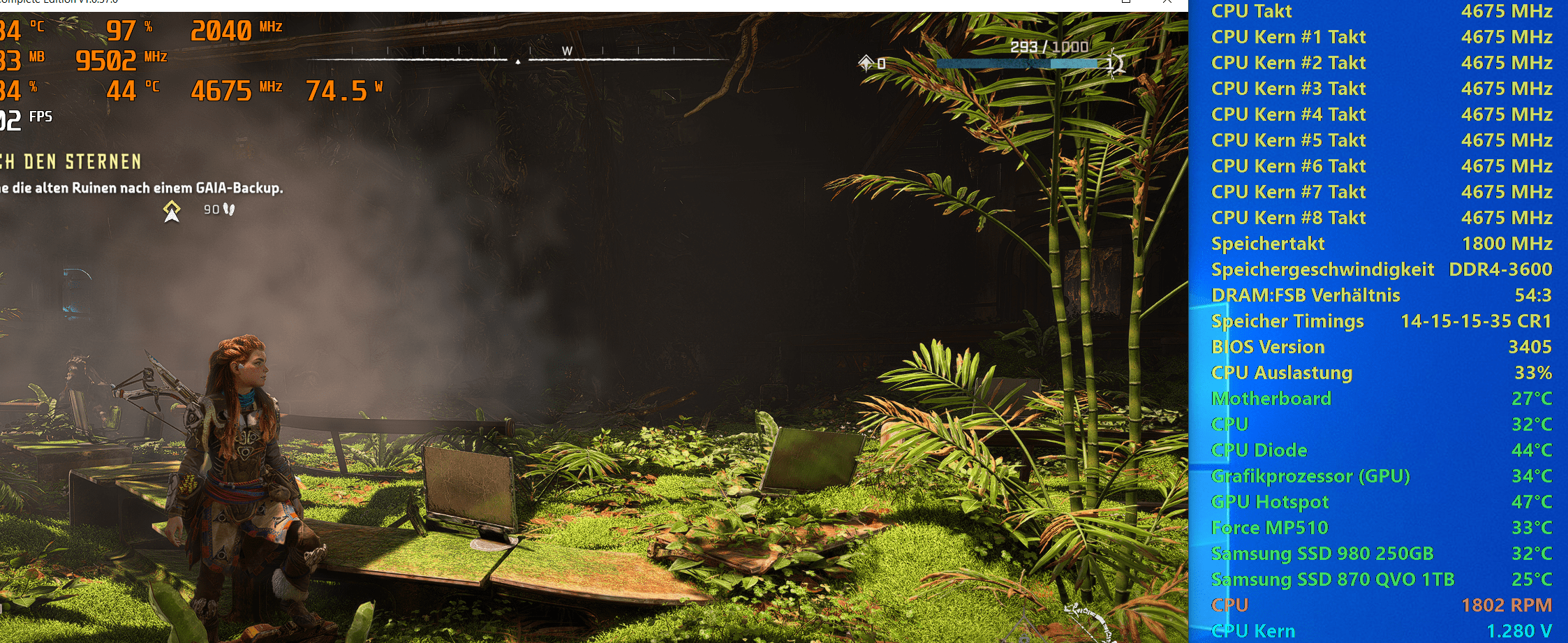

und nach 2 stunden zocken sind das dann die temperaturen...

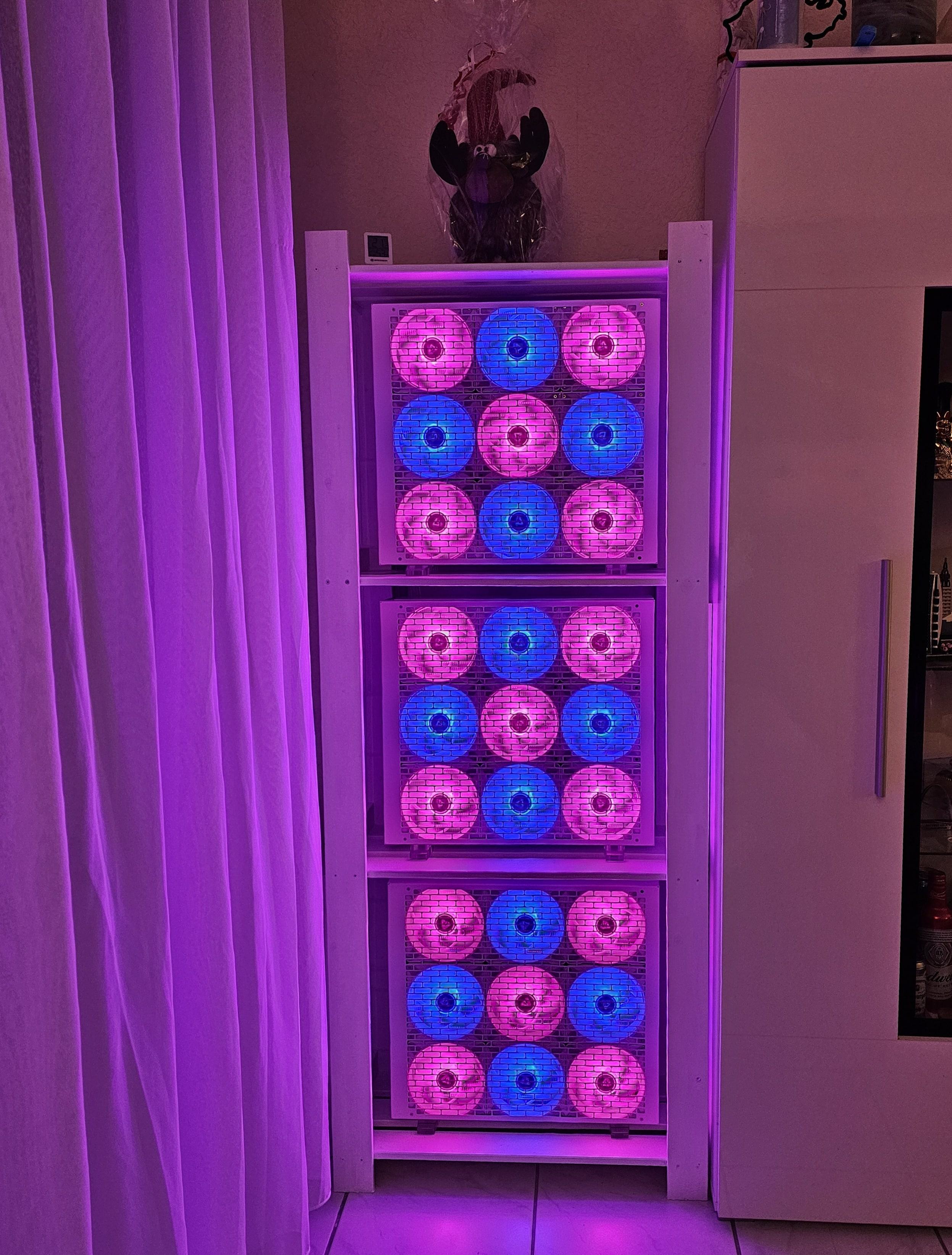

Erstmal fertig 8-)
Bei der Beleuchtung denken die Leute doch alle, dass du eine Kannabisplantage im Wohnzimmer hast.
Wobei das bald nicht mehr so abwegig wäre, zumal die MoRa für Abluftsysteme mitgenutzt werden könnten ;P
8-) 🤘 :coolblue:
Bin ich blind oder fehlt da die Raumtemperatur und die Wassertemperatur?
Bei welcher Drehzahl laufen alle Lüfter?
Wie hoch ist der Durchfluss?

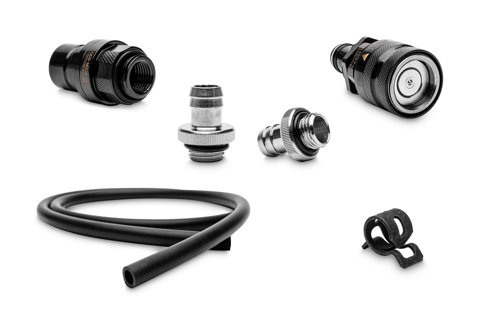

Reicht da so etwas aus bzw. ist das Richtige? -> https://www.ekwb.com/shop/ek-pro-cpu-quick-disconnect-kit

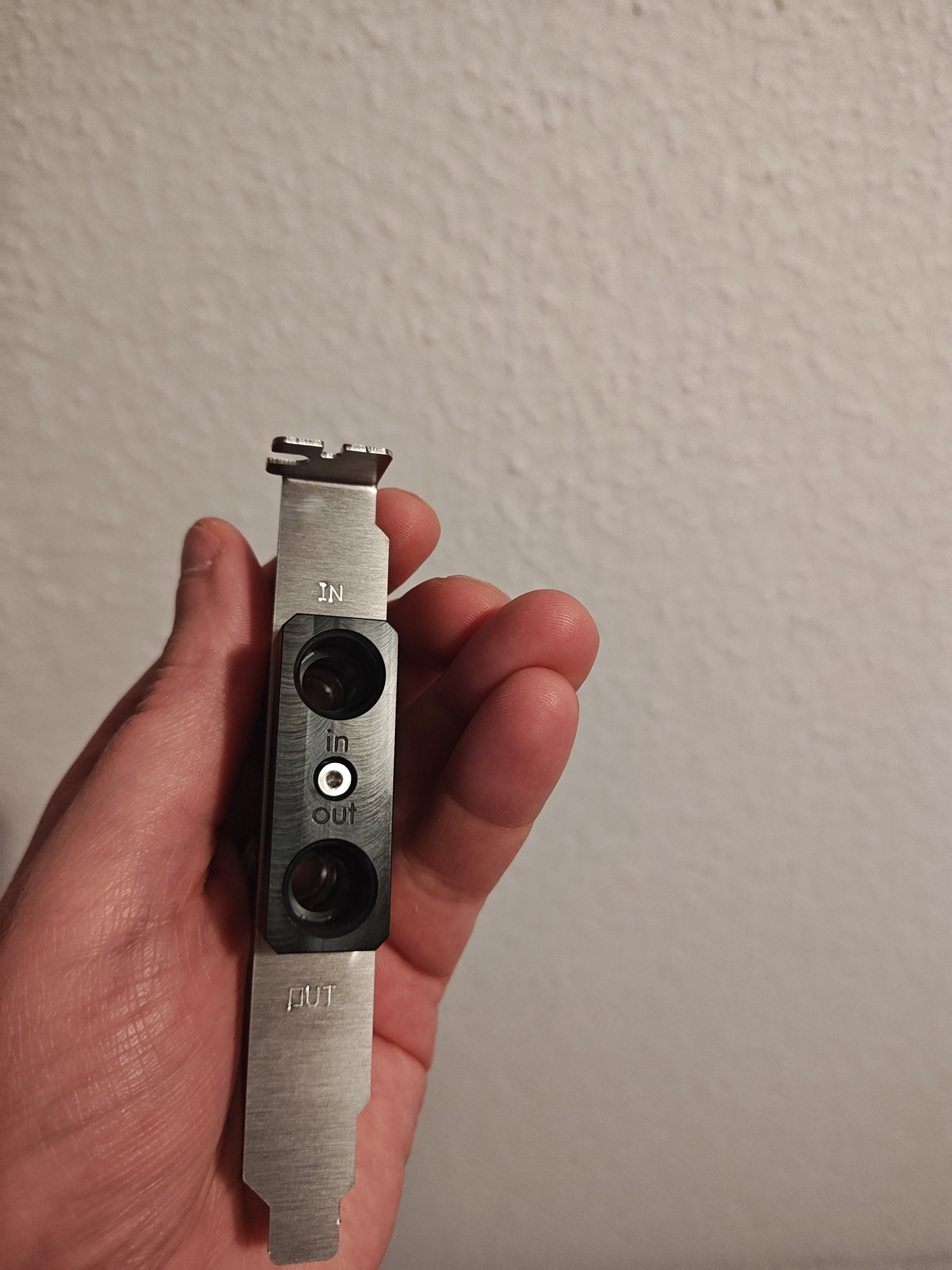

Ach ja, die WaKü-Slotblende werde ich mir glaube ich noch mal neu bestellen. Die gibt es auch mit zusätzlicher elektr. Kabeldurchführung.

Wenn Du heute noch bestellst, kannste eine Doppleslotblende, die ich mit Läser zuschneiden lasse, dafür nutzen und selber bestimmen ob Du die Kabel über eine Steckverbindung nach außen führst.
und Kunststoff

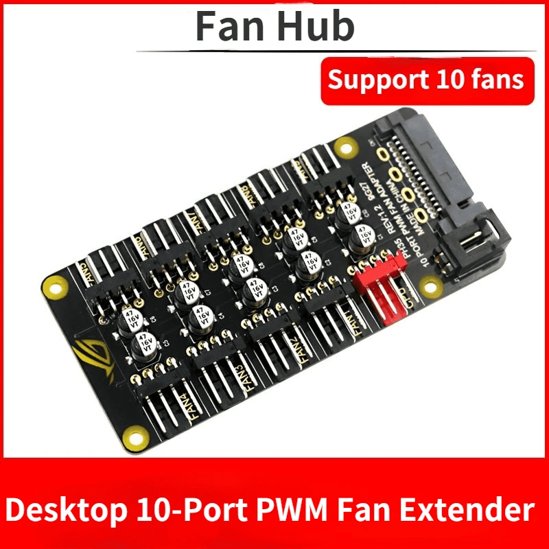

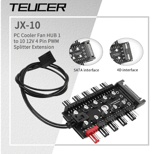

Wie bekomme ich eigentlich das Lüftersignal einer D5 Next Pumpe aufgesplittet und verstärkt an die 18x Lüfter eines Mo-Ra? Ein Splitty9 Active würde ich für die zwei internen 360er nehmen können, aber zum Mo-Ra würde ich gerne nur ein Kabel zu den zwei passiven Splitty9 führen.
Um welche Lüfter geht es den genau? Die Pumpe sollte 25W auf dem Port bereitstellen können.
Im Gehäuse müssten 6x oder 7x 12cm Noctua Redux PWM-Lüfter geregelt werden (davon 6x Stück auf zwei 360er Radiatoren verteilt). Am Mo-Ra 3 Pro wären es 18x 14cm Noctua Redux PWM. Die Pumpe schafft maximal das Case, hat aber für den Mo-Ra nicht mehr genügend Saft.
ja Aquaero oder Quadro oder Octo von Aqua Computer
Hätte es eigentlich gerne ohne weitere Gerätschaften gelöst. Habe zwar noch ein Quadro und auch Octo in der Grabbelkiste liegen und ein Aquaero im aktuellen Build verbaut, aber nun ja... Das Aquero würde im zukünftigen Gehäuse nur noch unter das Netzteil in der Front passen.
Ich werde mir mal auf Verdacht zwei drei hiervon bestellen: https://de.aliexpress.com/item/1005004064439894.html?spm=a2g0o.productlist.main.77.51a73850eQMkXg&algo_pvid=7e6af65b-14eb-4fe3-87ce-812c05ace3aa&algo_exp_id=7e6af65b-14eb-4fe3-87ce-812c05ace3aa-38&pdp_npi=4@dis!EUR!4.62!4.16!!!4.88!4.39!@2136675517114029849081124e4231!12000027917651266!sea!DE!2540084884!&curPageLogUid=PZvfI3jyA21N&utparam-url=scene:search|query_from:
Es gibt den zwar noch rund zwei Euro günstiger als Teucer JX-10, allerdings ist der etwas breiter und es stehen unbelegte Pins mehr raus (Kurzschlussgefahr am Mo-Ra Gehäuse!): https://de.aliexpress.com/item/1005005916572526.html?spm=a2g0o.detail.pcDetailTopMoreOtherSeller.2.427aVBTfVBTfku&gps-id=pcDetailTopMoreOtherSeller&scm=1007.40000.327270.0&scm_id=1007.40000.327270.0&scm-url=1007.40000.327270.0&pvid=3c0d430c-dd20-4a4b-8614-f655a19fa4e2&_t=gps-id:pcDetailTopMoreOtherSeller,scm-url:1007.40000.327270.0,pvid:3c0d430c-dd20-4a4b-8614-f655a19fa4e2,tpp_buckets:668#2846#8107#1934&pdp_npi=4@dis!EUR!8.35!2.68!!!63.86!20.44!@2103010e17114022703871442e71f2!12000034838424395!rec!DE!2540084884!&utparam-url=scene:pcDetailTopMoreOtherSeller|query_from:
Nicht nur das der Erstere kompakter baut, er hat auch den SATA-Anschluss und den 4-Pin "Control"-Anschluss auf einer Seite. Ich werde dann berichten...
Mein Plan ist es, an einen der Schläuche ein 4-Pin Master-Control sowie 1-2 SATA-Stromkabel zum Mo-Ra hinzuführen. Der rote Anschluss ist von dem Lüfter, dessen Drehzahl dann stellvertretend für Alle erfasst werden. Um die IN die schmale Blende einzubringen, lasse ich auf beiden Seiten dann wohl entweder auf unterschiedlicher Höhe (ganz oben und unten) oder nur in der Mitte hinten den Lüfter weg. Wäre dann zwischen praktisch kein Performanceverlust bis maximal 11% an Kühlleistung. Oder ich schaue für die Stelle nach 14cm Slim-Lüftern...
Was ist hier der Vorteil zu nem Aquaero? Wo du doch keine zusätzlichen Komponente verbauen wolltest?
