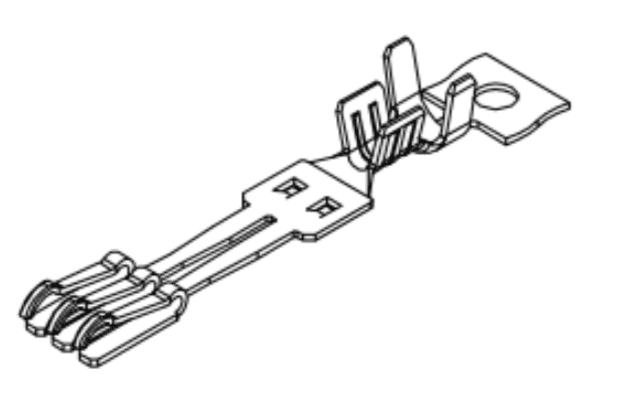

Solange du irgendwelche SATA STecker erst direkt an den Pumpen oder dem LüfterHub verwendest, sind größere Entfernungen zwischen PC-Netzteil und Pumpen/Lüfter weniger problematisch.
Klassischer Denkfehler... es sind nur 1x1.5A, beim Verwenden von einem gecrimpten 3fach Multikontakt.

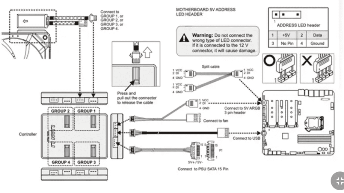

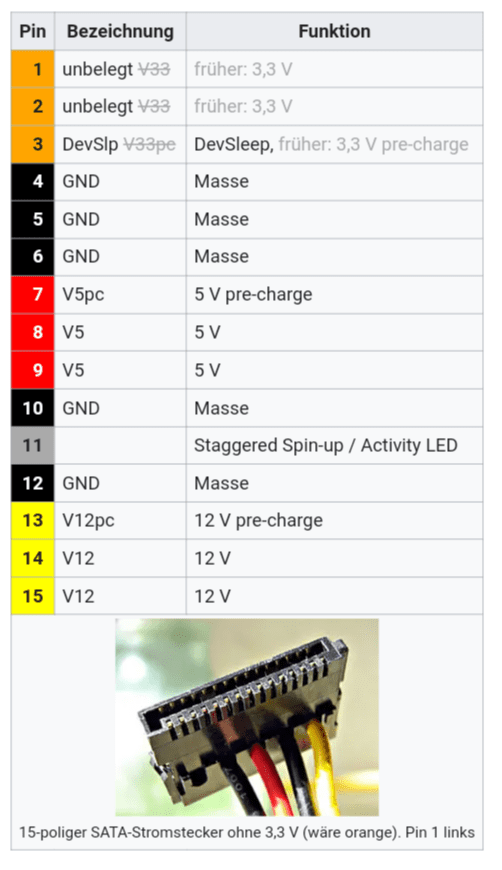

Den Denkfehler machen aber auch viele Pumpen und Lüfter Hersteller. Siehe auch UniHub von LianLi.
Bei der ersten Version des UniHub ist nur ein SATA Stecker dran. Somit dürfen da nur 18W(1.5A) Gesamtlüfterleistung angeschlossen werden.

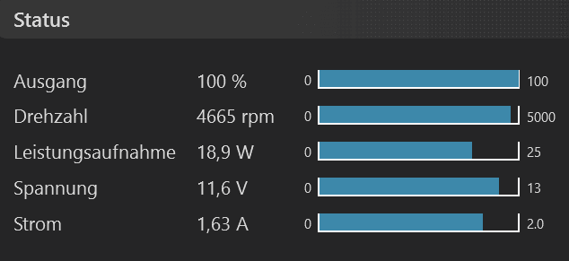

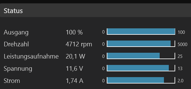

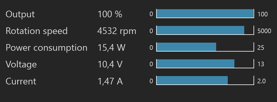

Somit müssten die D5 next ja gnadenlos überlastet sein. Die Pumpe alleine braucht bei 100% kanpp 20W, bei mir hängen aber garkeine Lüfter dran. Laut Herstellerseite dürfen 65W inkl. Lüfter verbraucht werden. Die 45 W für die Lüfter wären dann ja gnadenlos überspezifiziert
So the D5 next would have to be mercilessly overloaded. The pump alone needs around 20W at 100%, but I don't have any fans attached to it. According to the manufacturer's website, 65W including the fan can be consumed. The 45 W for the fans would then be mercilessly over-specified
Not even that
and power consumption for 4 NF-A20 is around 1W here. At 100% they reach just shy of 6W for all 4 of them together.
Dualtop Setup
Pumpe I:
Pumpe II:
Die Pumpe ist nicht überlastet, sondern der(die) SATA Stecker. Das siehst du ja auch schon an der 12V-Versorgungsspannung. Wenn da von den gut 12V des NTs, nur noch 11.6V in der PWM Pumpe an kommen, beschreibt dieser 0.6V Spannungsverlust, die Kontaktverluste in den Steckern und der Verkabelung.
Solche unnötigen Kontaktverluste belasten die Pumpen zusätzlich, und sorgen manchmal auch für größere Geräuschentwicklung des Pumpenmotors.
11,6V ist aber noch innerhalb der ATX Sepc von +-5% (11,4V).

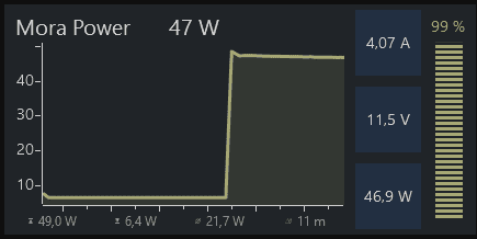

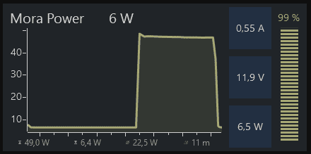

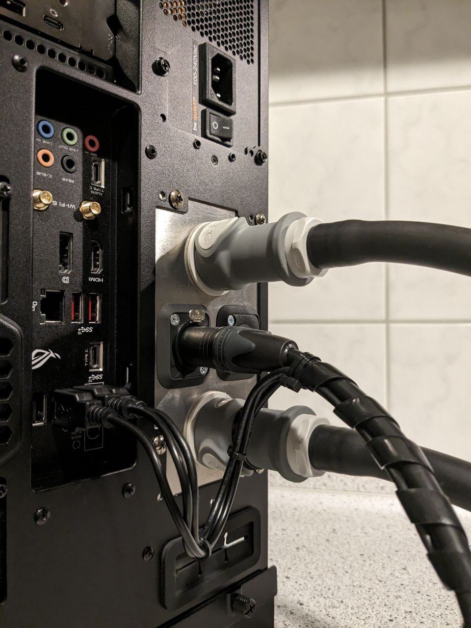

Ich habe 2x D5N +9x P14 + RGB Stripe an folgendem Konstrukt:
"bequite-Netzteilstecker" --> XLR Buchse/Stecker --> ~1,75m 3x2,5² --> Wago 221 --> 2x Sata für die Pumpen.
Alles vollgas:
1%:
USB 2x
(bzw. 3x, noch für den HF Next)
Zumal HWinfo 11.740 und 11.760 auf der +12V anzeigt
Die etwas niedrigere VersorgungsSpannung an der Pumpe, reduziert höchstens die MaximalLeistung der Pumpen etwas. Das ist letztendlich relativ egal, weil man die Pumpen ja eh nicht auf volle Lotte ackern lässt.
Nur leider reduziert ein zu hoher Kontaktwiderstand in Kabeln oder Steckern nicht nur die DurchschnttsSpannung, sondern erzeugt auch einen erhöhten Wechselspannungsanteil in der Versorgungsspannung. Das liegt daran das die Pumpen(oder auch Lüfter) keine Dauerstromlast erzeugen, sondern einen pulsierenden Gleichstrom ziehen. Somit schwankt auch die Versorgungsspannunng im gleichen Takt wie der pulsierende Gleichstrom. Je höher der Kontaktwiderstand, desto stärker schwankt dann die Versorgungsspannung.
Die Lüfter- oder Pumpenelektronik ist aber auf möglichst stabile Versorungsspannung konzipiert. Schon alleine um Herstellungskosten zu sparen. Bietet man der Lüfter- oder Pumpenelektronik statt einer stabilen Versorgungsspannung nur ne schwankende Versorgungsspannung an, kann sie nicht mehr optimal arbeiten.
Wie sich das auswirkt, hängt natürlich stark von den Gegenmaßnahmen in der Elektronik ab. Von einer stabile(vernünftigen) Versorgungsspannung profitiert aber immer jede Elektronik mehr oder weniger starkt. Und sei es auch nur bei der Geräuschentwicklung.

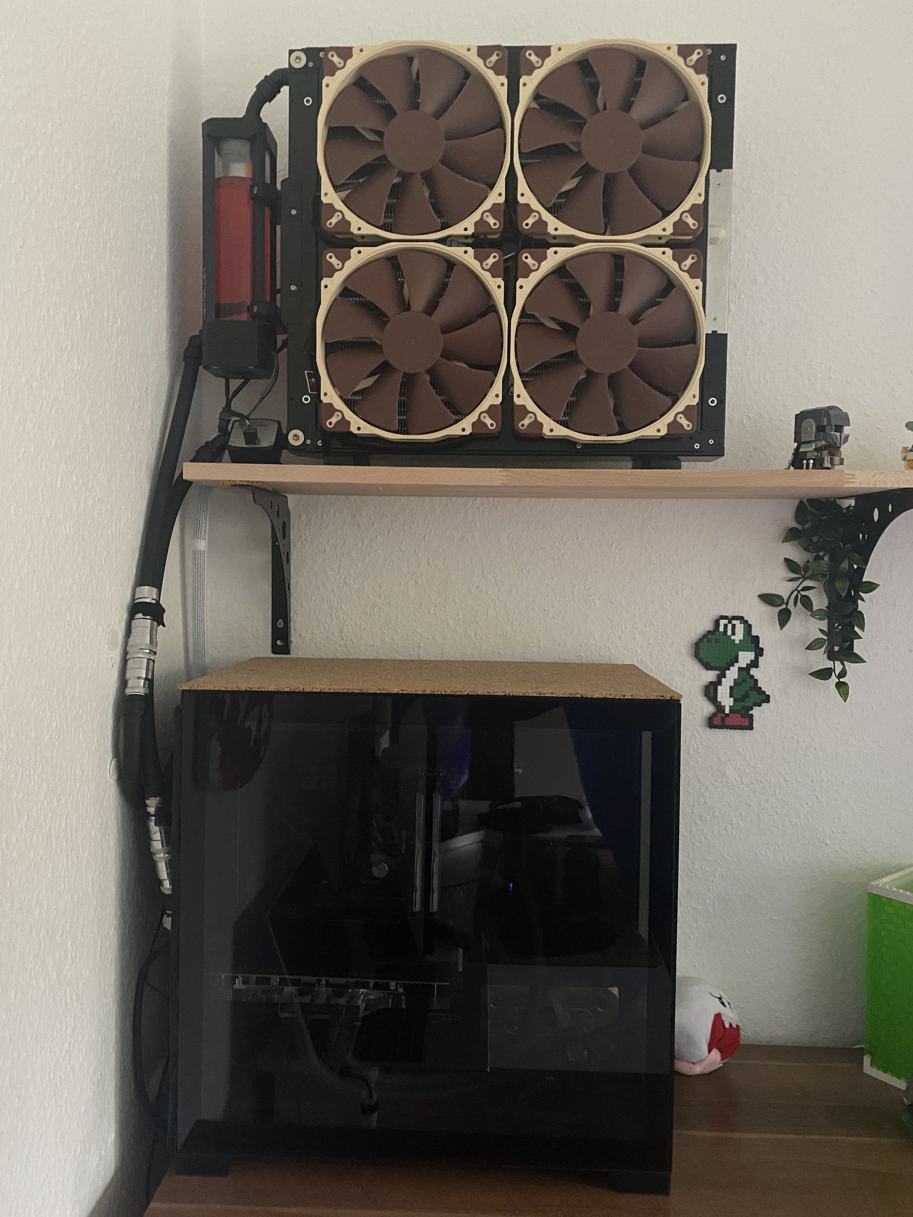

Fahrt gut überstanden. Umbau läuft ;)
:d
Behältst du die beiden novas? Also betreibst du dann alle drei Radis?
Nein. Habe die beide so weit entleert und werde sie bei Kleinanzeigen und hier anbieten.
Der Mora hat 8x A20. Also habe ich theoretisch schon Lüfter für nen zweiten hier :d
Allerdings werde ich den Großteil der Noctua Lüfter behalten, da ich aktuell eine kleine interne Wakü für meine Arbeitsworkstation baue.
Da dann nur für die CPU, aber muss kompakter sein.

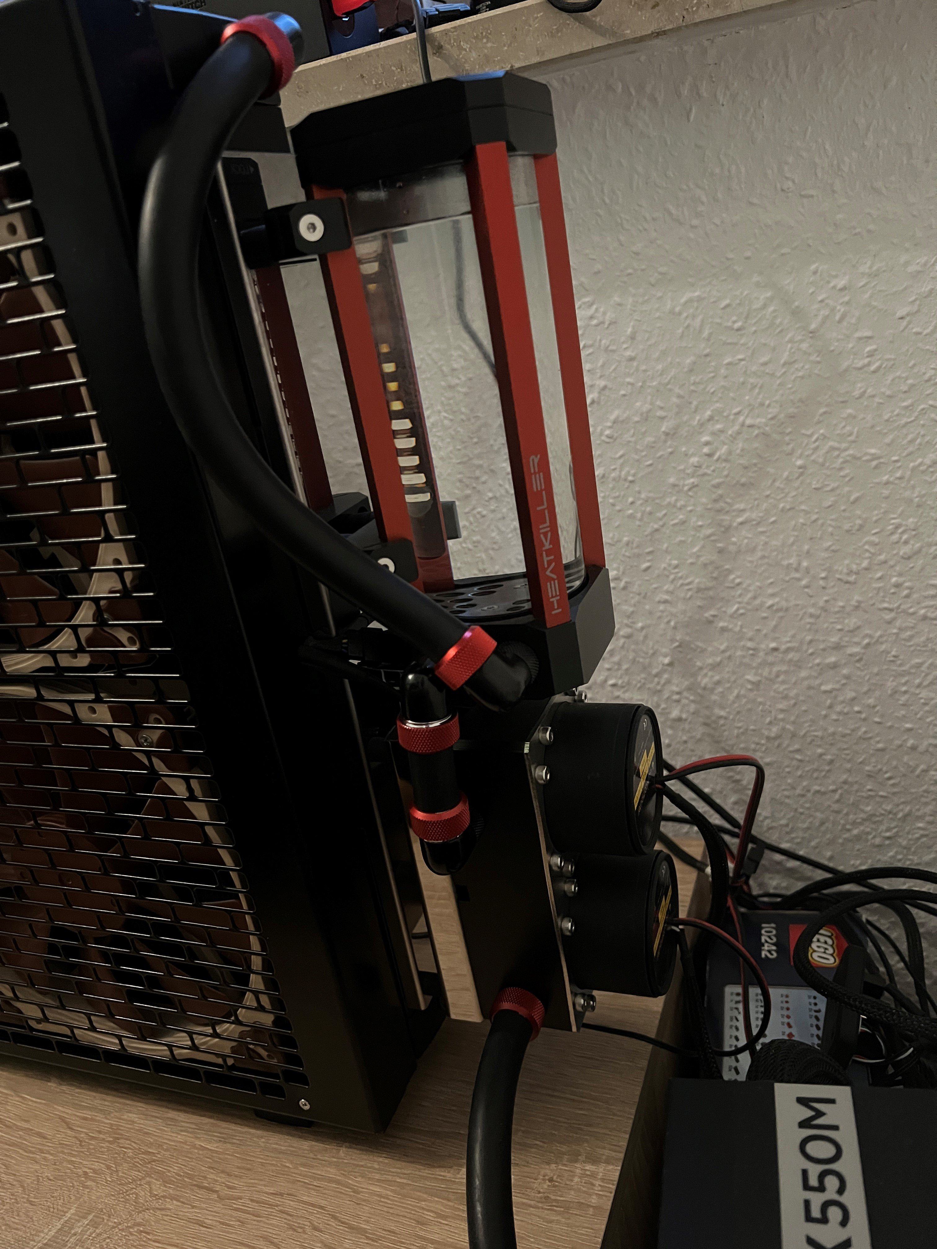

Hat jemand zufällig auf die schnelle ein paar Bilder vom Mora420 mit Dualtop und 150er Heatkiller?
Überlege meinen Mora umzubauen und suche noch ein bisschen Inspiration was Winkel und Verschlauchung angeht. :)
Die Platte mit der Schlauchdurchführung sieht interessant aus. Ist die selbstgebaut?
Ja, ist selbst gebaut:
