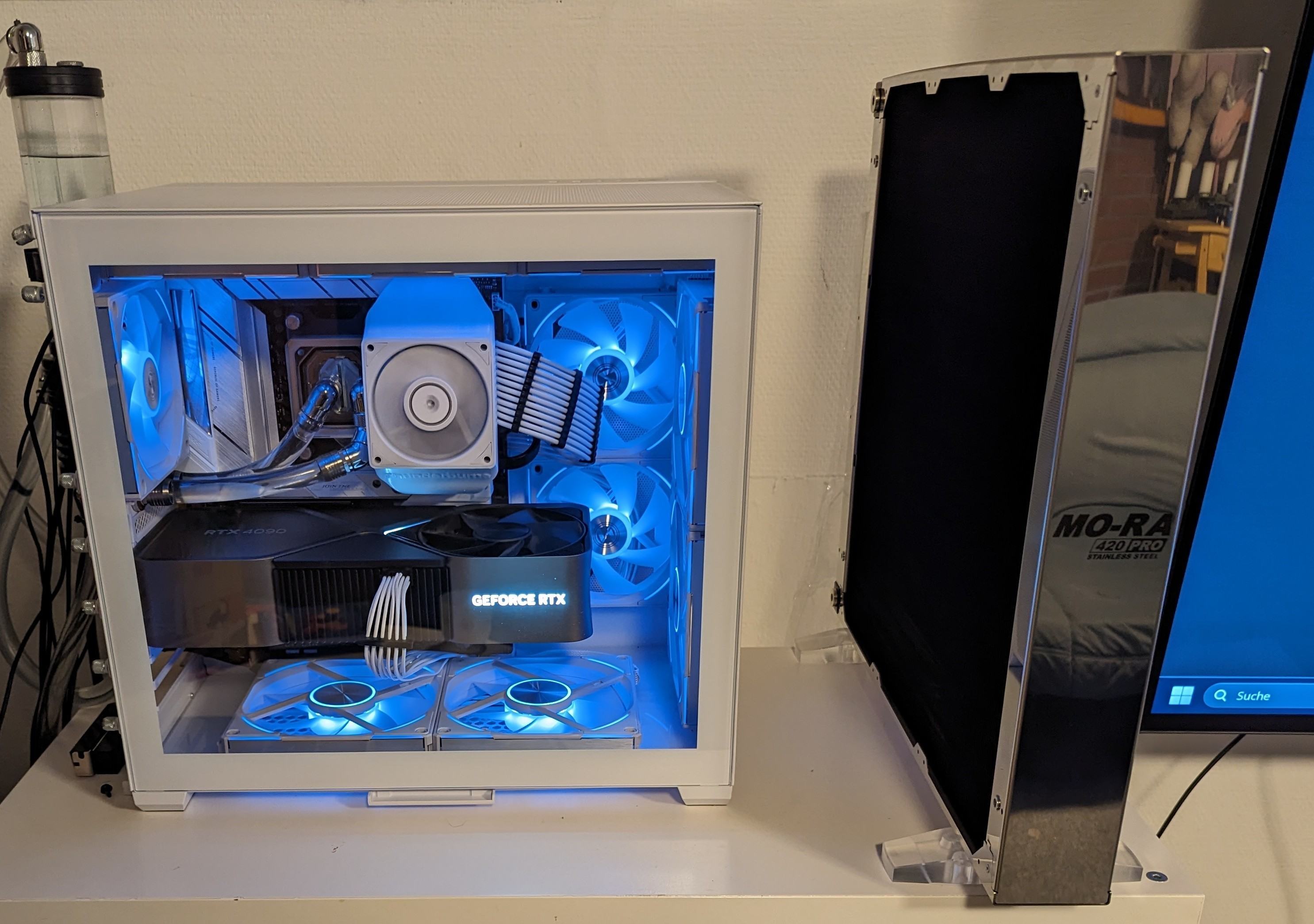

Hat jemand mal Fotos von seinem Edelstahl Mora , muss überlegen ob ich lieber 10 Tage warte auf meine Lieferung oder schneller doch schwarz oder weiss nehm^^
Meiner ist etwas fotoscheu und gerade auch in ne Holzkiste (wegen Outdoor) verbannt. Aber wenn Du hier auf den Spoiler klickst, siehst Du ihn, leider nur von frontal.
Der ist in Edelstahl wirklich ausgesprochen hübsch, ich würde die paar Tage definitiv warten :d

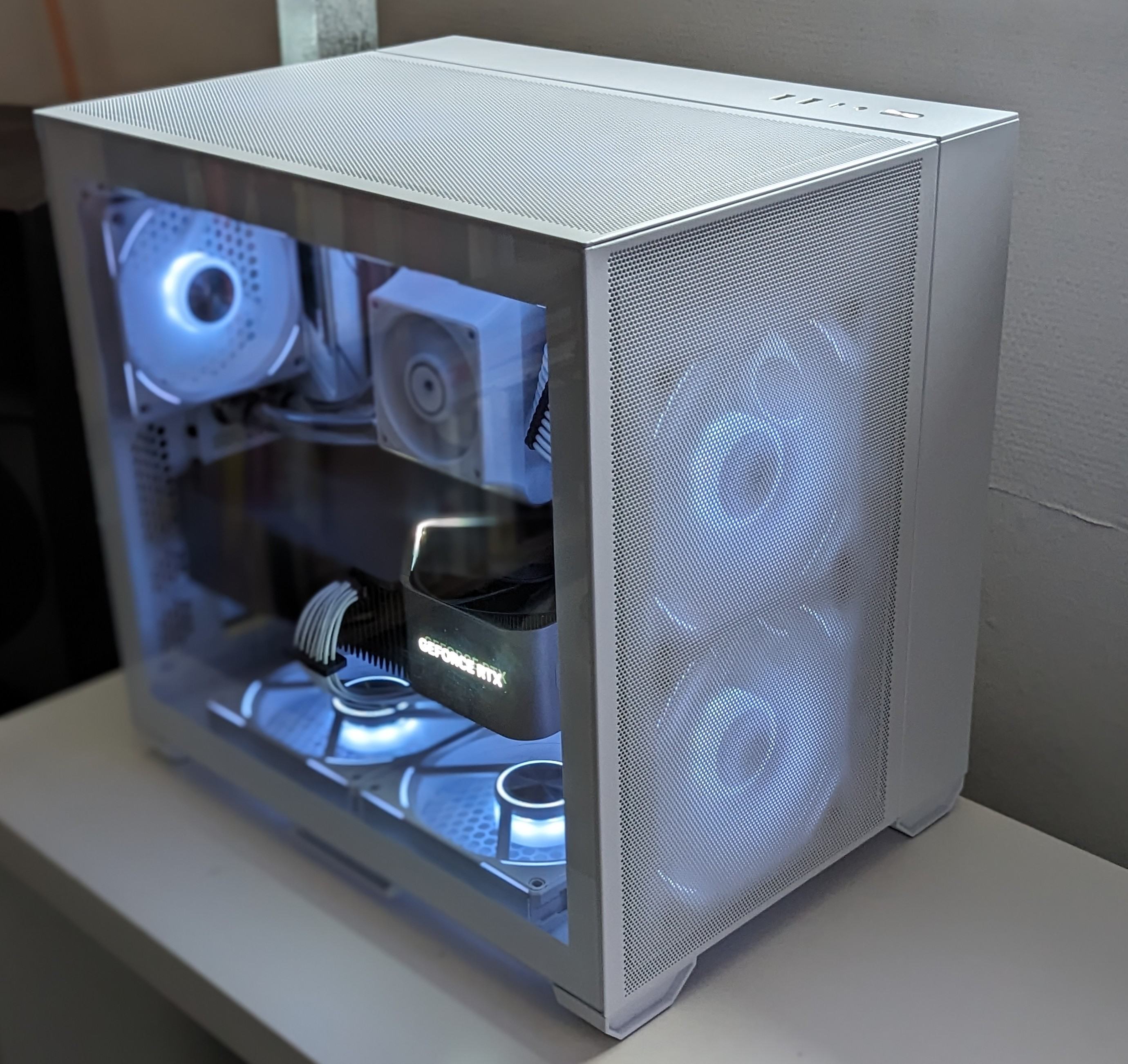

Der Mora ist heute angekommen AGB und Pumpe auch am We kann ich wieder etwas basteln.
Leider nein bis spät Abends gearbeitet .
Ich will es heute versuchen .
Edit:
War gar nicht so Einfach den AGB Doppelt Entkoppelt mit Lüftern dahinter zu montieren.
Eigentlich sogar durch die Entkopler am Lüfter selbst sogar 4 Fach entkoppelt.
Bin gespannt wie sehr man die DDC dann drosseln muss.
Aber Geschaft :wink:

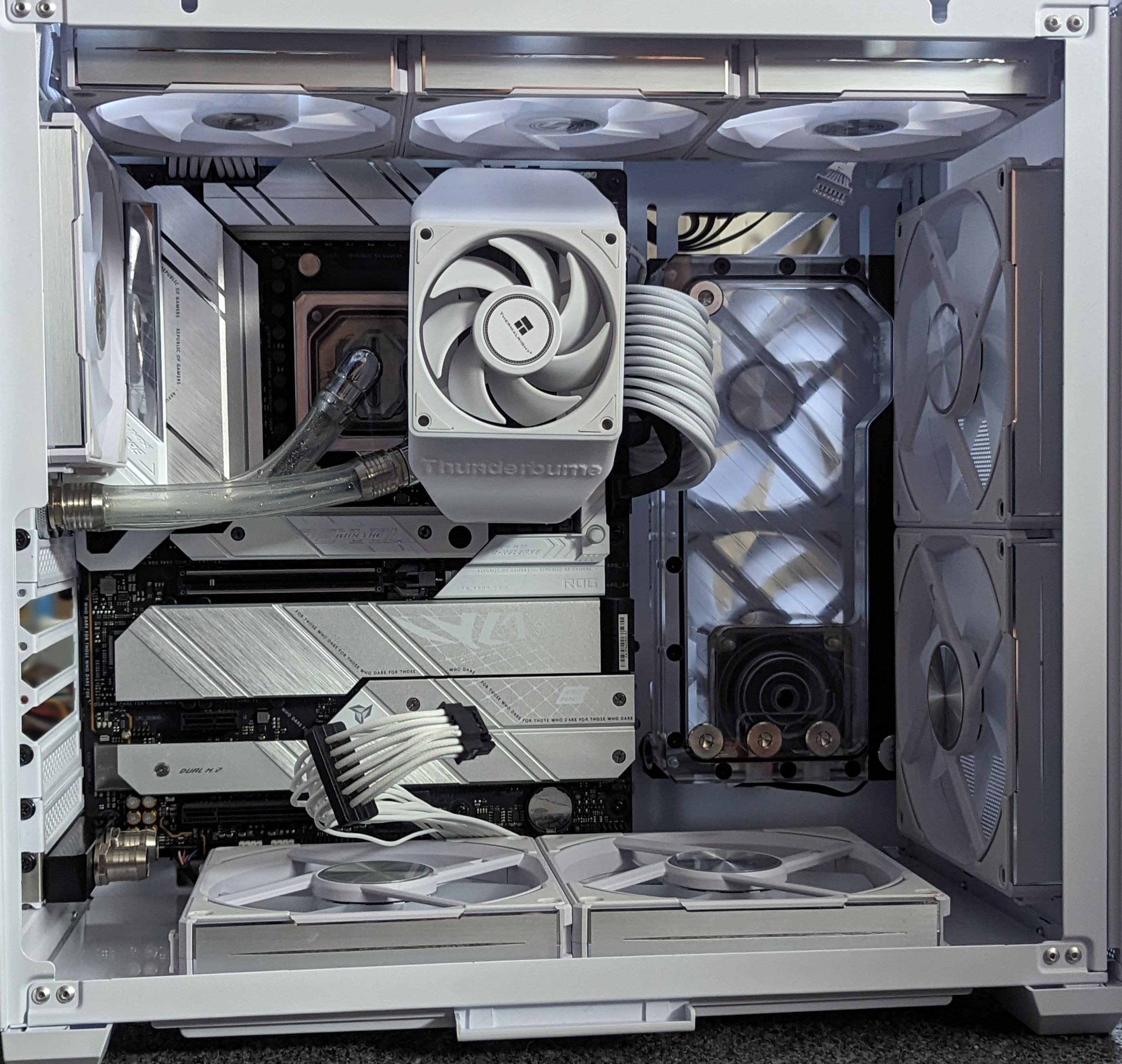

Heute Nacht geht es weiter der Mora ist schon gereinigt und mit DP Ultra befüllt und darf wenn alles nach Plan läuft den 7800X3D passiv kühlen.
Wen später mal noch ne Wassergekühlte Grafikkarte dazu kommt wird auf die 200 Noctua aufgestockt.

Übrigens funktioniert es super den 7800X3D mit Mora ohne Lüfter zu kühlen 1A Temps.
Die Laing DDC läuft im Idle mit geschmeidigen 1750 RPM super leise vor sich hin.

Und am Ende bin ich auch sehr froh das ich mich bei der Pumpe mit AGB für einen internen Einbau entschieden habe und somit das Ganze gebammel am Mora weitestgehend ausbleibt.

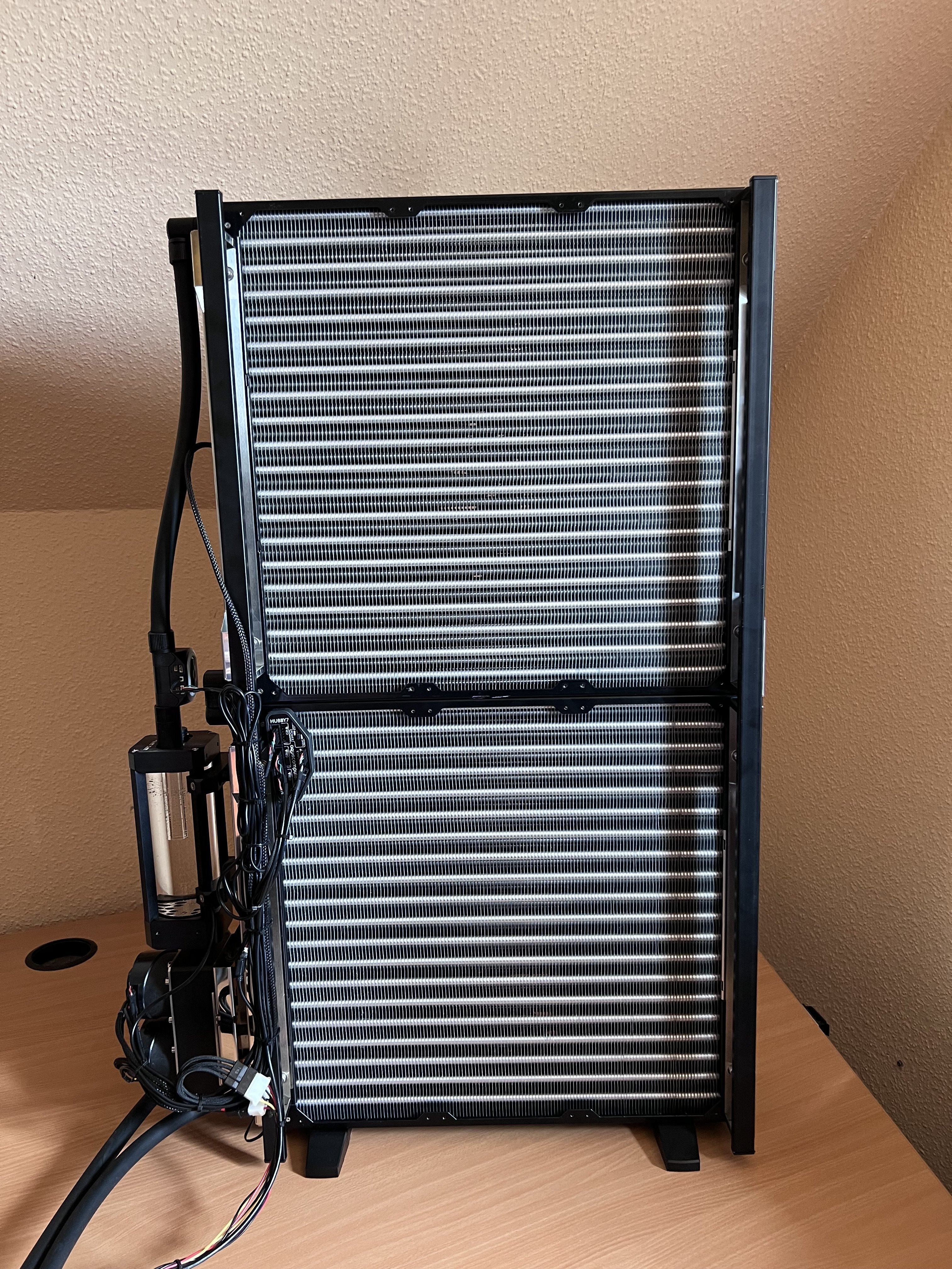

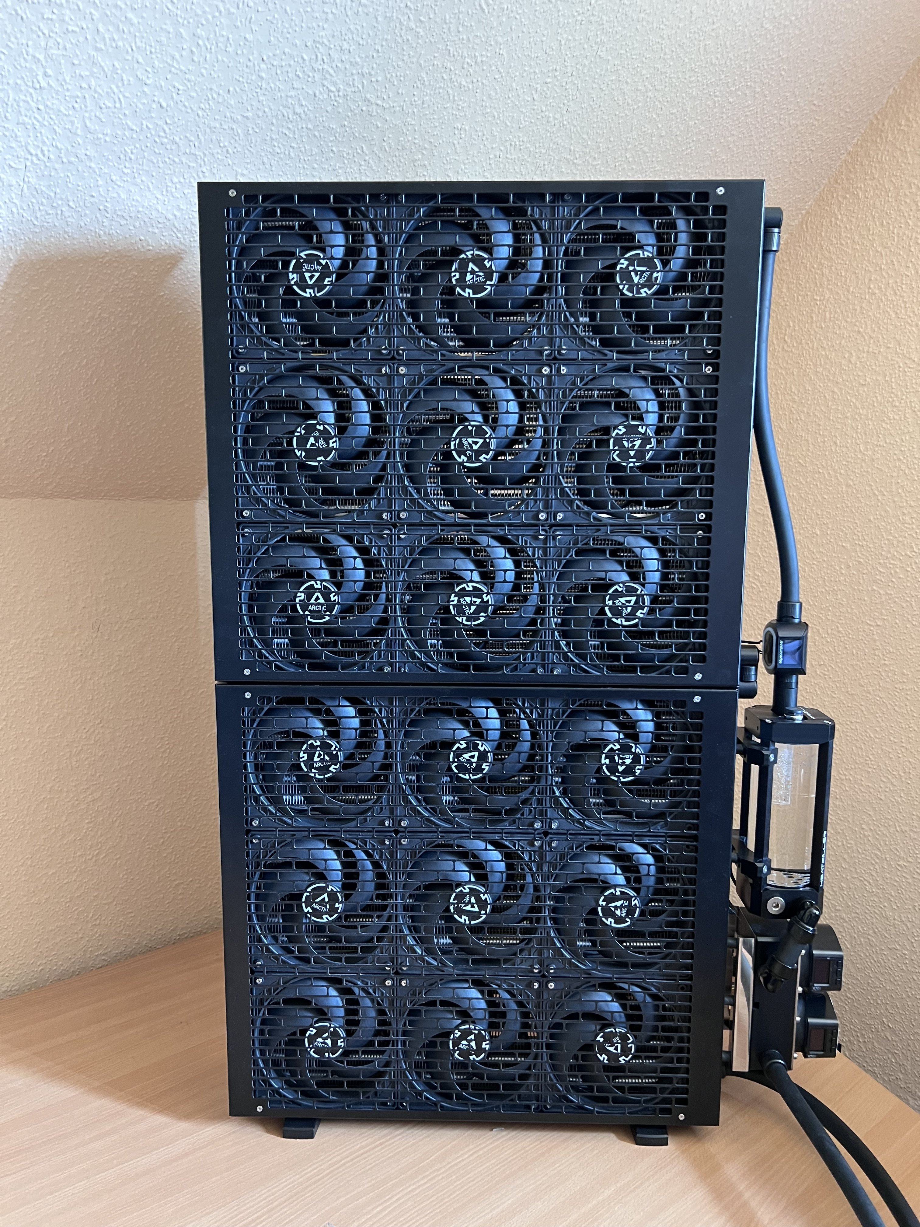

Beide Mo-Ra von der Wandmontage auf Standmontage umgebaut.
Die Temperaturen sind 3K besser geworden.
