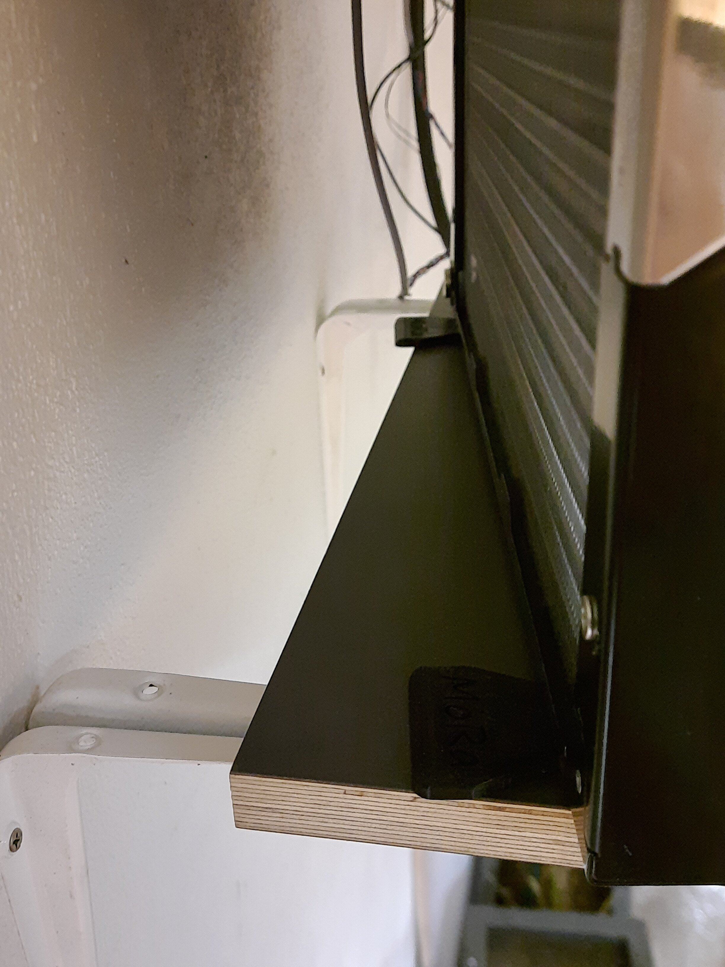

hast du mal bilder vom fertigen live build für uns :)?

Ich frage mich immer mal wieder, warum ich damit soo lange gewartet habe. Der KellerMora ist das beste Upgrade der letzten paar Jahre...Ich danke dir für die Inspiration (y)
Nach dem Upgrade ist vor dem Upgrade 8-) Der Plan ist wie folgt... AGB + Pumpe an den Mora und später kommt ein deutlich kleineres Gehäuse auf den Schreibtisch.

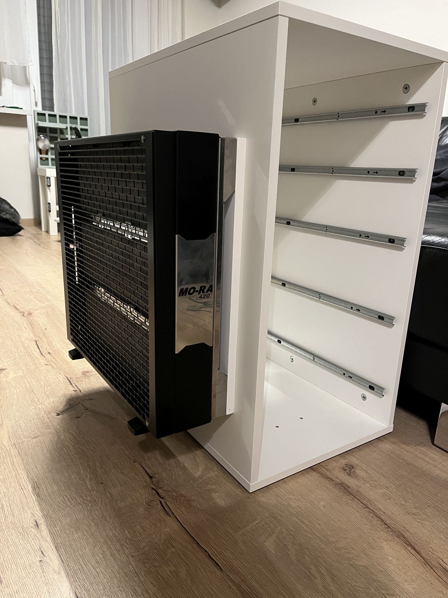

Ich hab heute auch an meinen Schränkchen gearbeitet. Die Holzleisten sind dran und der MoRa hängt einwandfrei.
Reicht da der Abstand echt aus um die warme Luft ordentlich wegzubekommen? Du hast ja noch ein Brett als Abstandshalter drunter. Bei nur den originalen Haltern ist da ja noch weniger Platz
@RaceDontPlay
Schablone gibt es nicht, wie schon erwähnt. Ich hab die Halterung am MoRa montiert und ihn dann erstmal auf die Seitenwand gelegt. Dann hab ich mir die Abstände überlegt und dann die Holzstreben zugesägt. Sind so klein wir möglich, aber so groß wie es sein muss (42,5 x 3cm). Nachdem ich alles angezeichnet habe, wurde noch penibel vorgebohrt und nochmal überprüft. Die Halterung habe ich am Ende nochmal vom MoRa entfernt, auf die Hölzer gelegt und die Löcher einfach abgepaust. Bin handwerklich schon recht gut aufgestellt, aber bin froh das es auf Anhieb so gut rausgekommen ist. Die Halterung könnte man bestimmt noch verbessern. :d
@c4L!m3r0
Andere nutzen das ja auch ohne den zusätzlichen Abstand. Ich denke schon das es passen wird. Hab jetzt 4,5cm zwischen Schrank und MoRa.
Gute Idee. Wird der Schrank irgendwie noch gesichert oder steht der eingebaut direkt unterm Tisch?
Ich hätte Sorge, dass der nach dem Bestücken und Befüllen des MoRa durch das erhöhte Gewicht Kipptendenzen bekommt.
Ich habe meinen MoRa mit Wandhalterungen auf eine Grundplatte geschraubt (mit AGB und Pumpe daneben), so macht man das einmal ordentlich und braucht danach nur noch die Platte nach Bedarf einfacher woanders montieren und den MoRa hinterher wieder einhängen. Gibt ein hübsches MoRa-Wandbild..
Aktuell habe ich auf der rechten Seite ein 60cm breites Schränkchen. Dieses wird mit dem Alex Schränkchen ersetzt. Da kommt also noch ne Tischplatte drauf. :)
