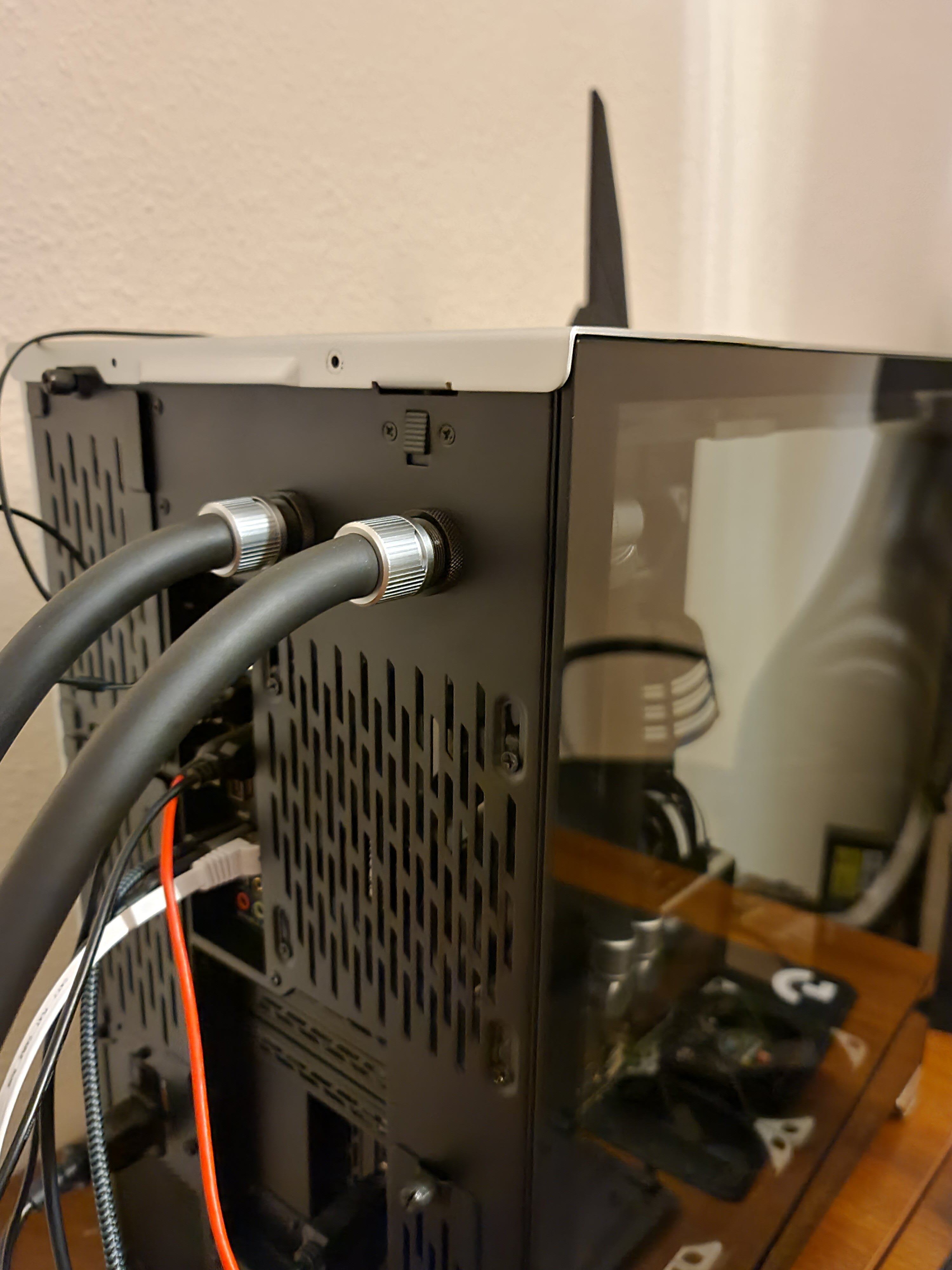

Werde wohl das erste mal mit Schläuchen bauen statt Tubes. Hab oben schon was zum Schlauchmaterial gelesen, damit es nicht zu Ablagerungen kommt (dankeeeee ❤️).
(1)
Denke über Verlegung der Schläuche aus dem Gehäuse nach extern nach, und über die Kupplung zur Mora (grübel).
Ich würde bspw. gern im Gehäuse zwei Löcher bohren, und dort auf die Gehäusewand Schnellkupplungen setzen, wo ich innen und außen die Schläuche unproblematisch an- / abkoppeln kann, ohne Wasserverlust.
Doof gefragt: gute Idee, geht das?
Oder ne Art Kantenschutz auf die Löcher, die Schläuche durchziehen und außerhalb des Gehäuses die Kupplungen?

Zu 1. Das nennt sich Schottverschraubung. Manchmal auch unter Gehäusedurchführung zu finden.
zum Beispiel:

Das ist kein Problem. Manche machen die Kupplungen direkt ans Gehäuse, andere, wie ich auch, machen die nach einem Stück Schlauch dahinter und nutzen Gehäusedurchführungen.

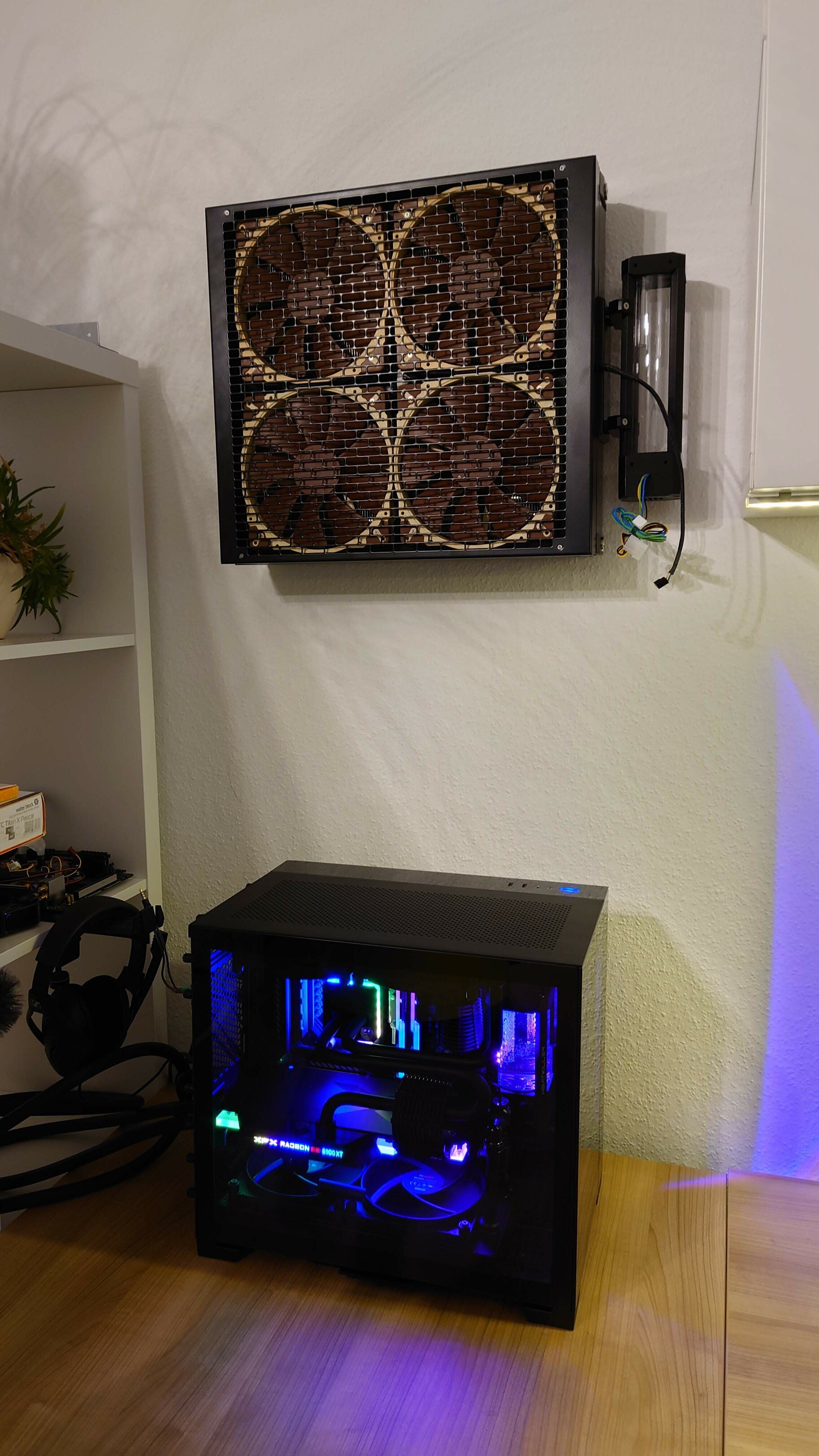

ich bau meinen mora in etwa 1 meter entfernung an die wand. kannst ja mal in meine liste schauen, vielleicht hilft das etwas
werde den quadro an den mora kleben und dort dann 1 Molex kabel + USB kabel hinlegen

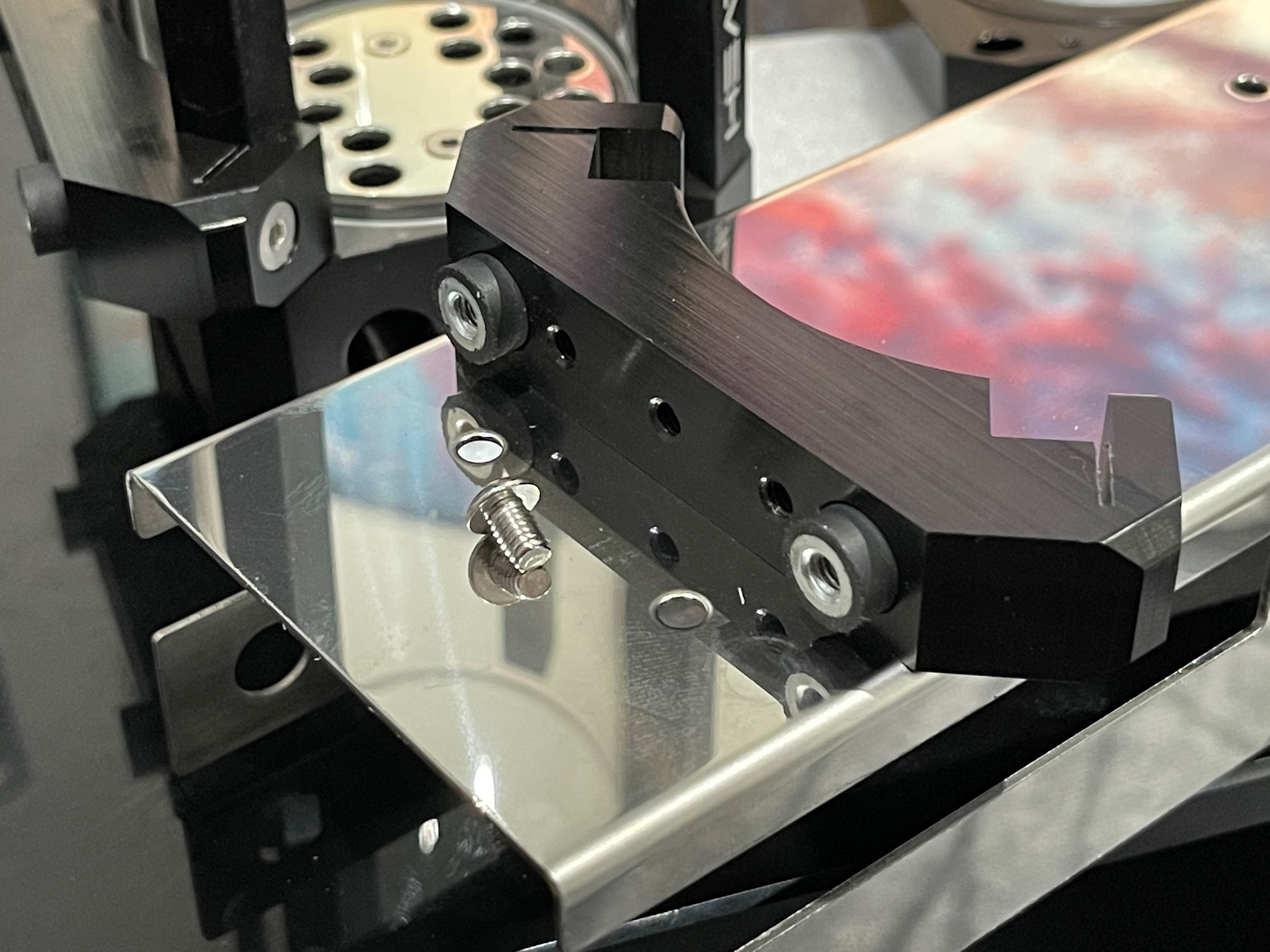

Nabend! Baue gerade meinen Mora 420 zusammen und bleibe bei der Heatkiller Halterung auf der Dual Pumpen Halterung hängen. In der Anleitung steht leider nix dazu und die Lochmaße passen leider nicht. Die Schrauben sind auch zu kurz so dass ich sie einfach so einschrauben könnt und die Gummidinger da bleiben können. Bekomme die aber auch nicht rausgedreht. :d Was wie ist das gedacht?
Grüße
Grüße
Sicher, dass das nicht passt, die Löcher Nr 2 und 4 sehen sehr passend aus :unsure:
Die Gummidinger müssen raus. Bei mir gingen die ohne Probleme raus. Probier es nochmal.
