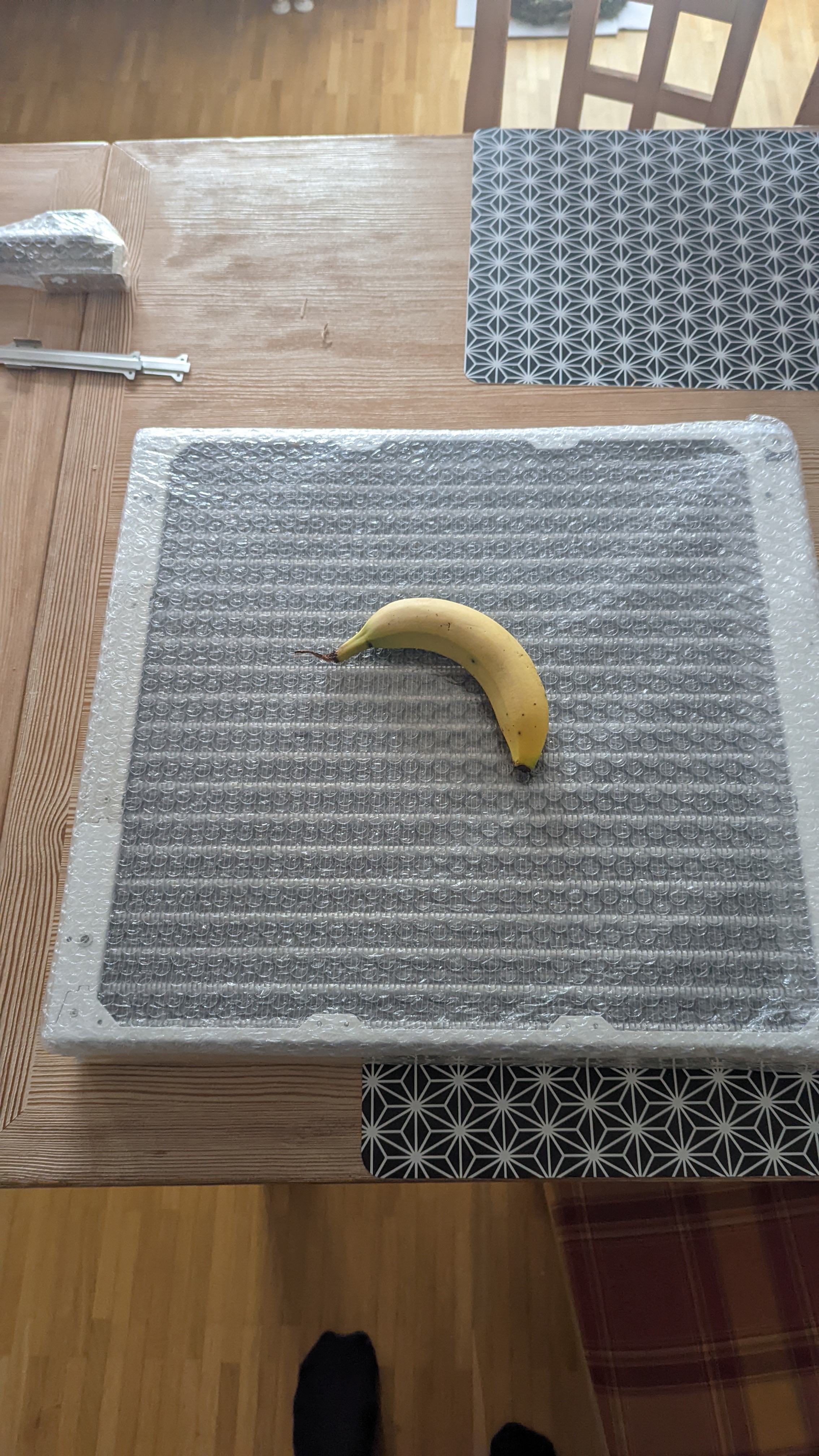

Der mora ist auch gerade gekommen

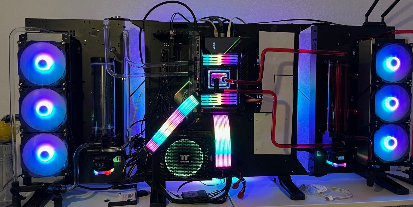

Ich habe aktuell einen Thermaltake P7 Gehäuse, sieh gut aus aber etwas da zu basteln ich schwierig . Somit dachte ich mir, die 2 Flügel würde ich wegnehmen und dafür wurden 2xMO-RA3 rein. Die Pumpe kann ich auf einen Ventilator montieren , hoffe das es nicht kippt (Aqualis 880 ml) . Die weißen Blätter stellen Glacier D140 Distro Palte da, Mitte würde ich mit Hardtube machen, MO-RA3 Gummischläuche und Schnellanschlüsse. Was meint ihr dazu ?
Naja, der MoRa hat halt kaum Widerstand, dadurch, dass er nur aus Rohren besteht. Je nach Hardware reicht bei dir aber auch ein einzelner MoRa aus, oder willst du es symethrisch haben?
Verstehe, ja genau symethrisch, die CPU/GPU soll auch einzeln laufen. Müsste ziemlich gut aussehen
Das wird sicher ziemlich fetzig :d
Also auch zwei Pumpen?
Hast du mal nen Dummy gebaut, wie das mit den 420er MoRa aussieht? Vielleicht fährst du da mit den kleineren etwas besser?
Ja genau, ich habe auch zwei Pumpen. Habe die ganze Zeit gedacht wird zu wenig wollte noch 2 dazu kaufen aber ist doch unsinnig. Nee für die MoRa habe ich kein Dummy :) .
Habe schon 140 cm Lüftern muss dann nur dazu kaufen somit 420er passt perfekt . Ich hoffe, dass die Pumpe mit dem Aquilas nicht zu viel wird und der MoRa nicht kippt.
Ach, bis so nen MoRa kippt muss schon einiges passieren, insb wenn du die Füße drunter hast.
Bau dir am besten mal aus Karton nen Dummy, so nen MoRa ist live dann doch nochmal ne Nummer größer, als man sich das vorstellt :d
Ansonsten kannst du die Pumpe(n) aber ja auch an der Stirnseite vom MoRa montieren, sieht vielleicht sogar schicker aus, weil es dann nicht so in die Tiefe geht.
Also so wie hier auf dem dritten Bild (nur halt mit der Aqualis): https://shop.watercool.de/HEATKILLERZ-Tube-MO-RA3-Adapter-White
Muss ich mal schauen vermutlich keine schlechte Idee sich so etwas zu basteln.
Wegen der Stirnseite habe ich auch schon überlegt aber für Aquacomputer gibt es dafür keinen Adapter, ob das wiederum passen würde ist fraglich.
Bald geht's basteln los ;)

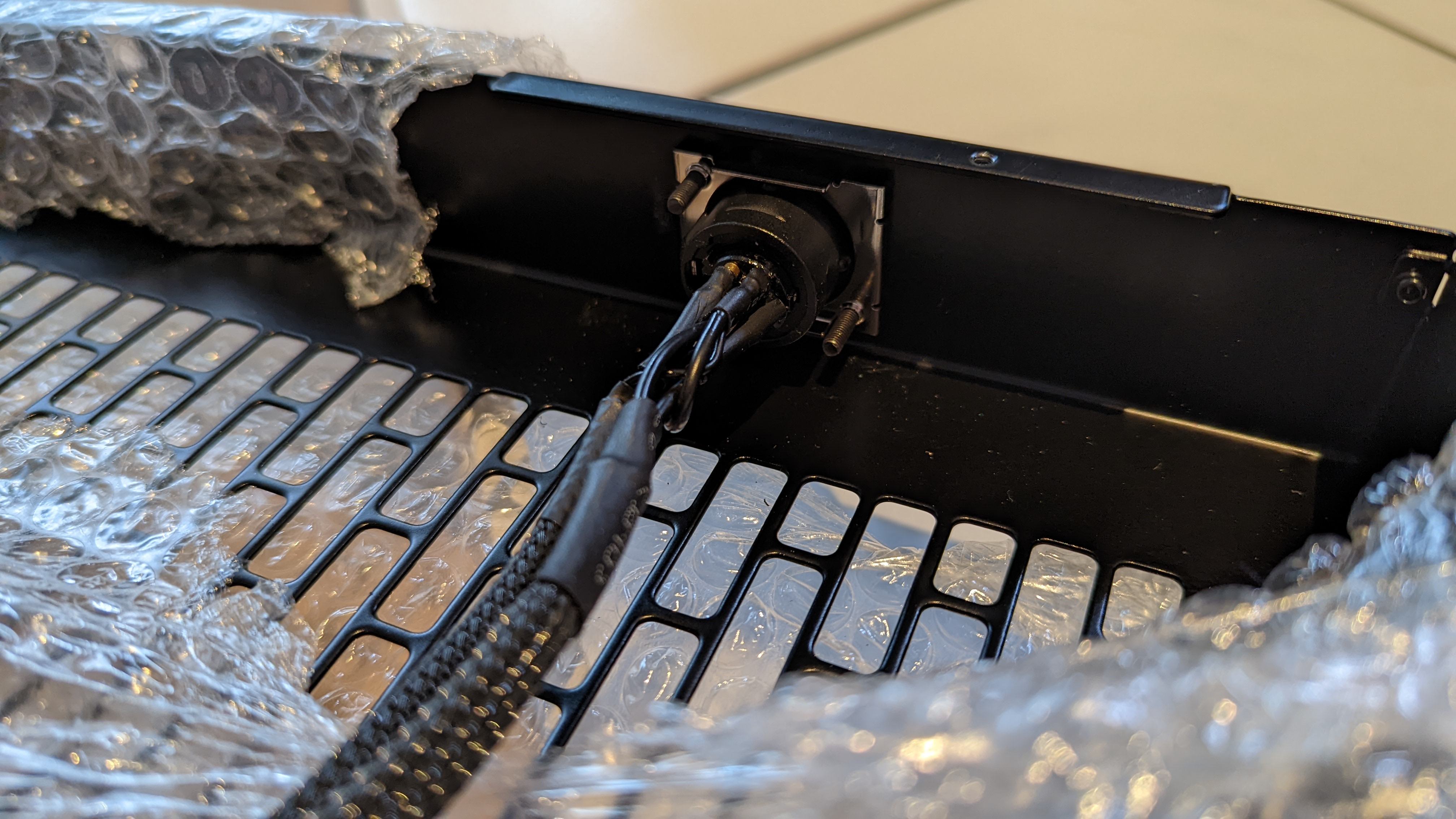

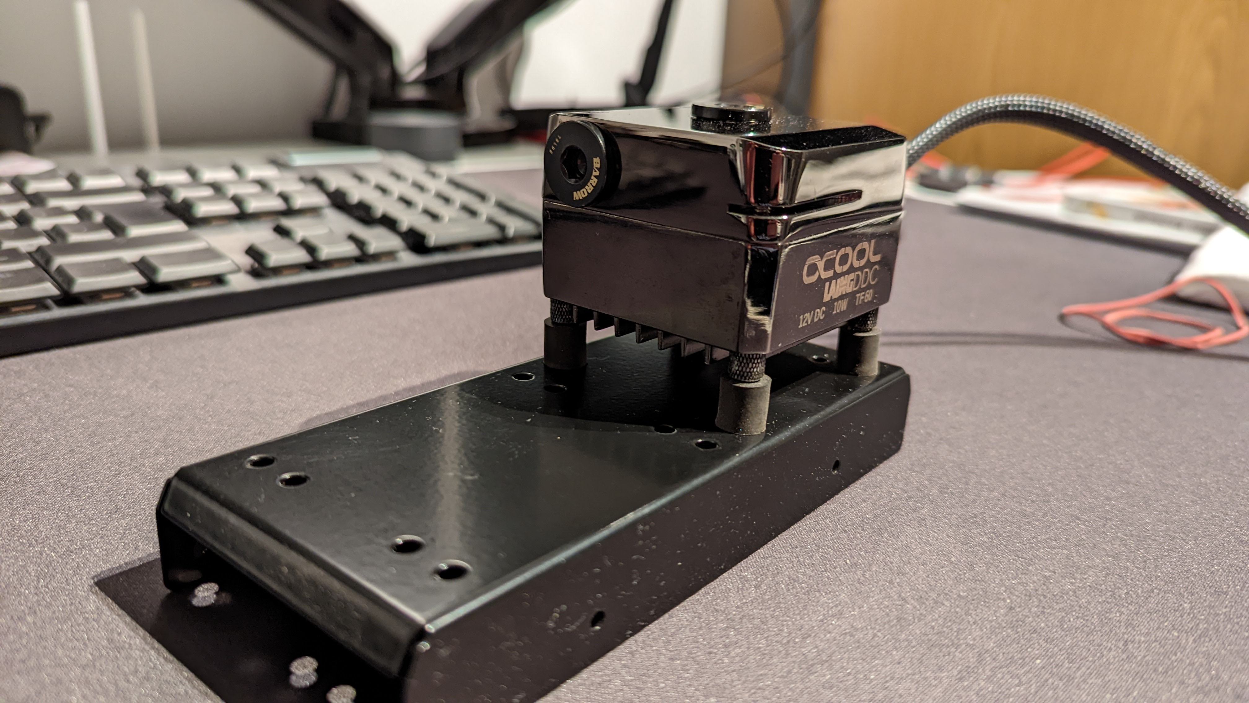

So, bei mir gibt es auch ein paar Updates.
Die Pumpe ist jetzt komplett montiert. Das war ein kleiner Krampf.
Von ALC gibt es extra Schrauben, in denen im Kopf ein Innengewinde ist. Da kann man dann Gummifüße reinschrauben.
Leider sind die Schrauben zu kurz. Daher hat mein Vater versucht diese auf der Drehbank abzudrehen. Leider hat er zuviel abgedreht und die Köpfe sind gebrochen.
Also, einfach Gewindestangen genommen und die abgebrochenen Köpfe verwendet. Hab mir jetzt noch so Sechskant "Muttern" gekauft. damit ich das auch ordentlich anziehen kann.
Nächstes Sache war das Loch in der Blende.
Diesmal hat es super gepasst, ist zwar nicht zu 100 % mittig, aber damit kann ich gut leben.
Dann schön das Kabel gelötet. Das war ne lustige Aktion.
Den USB-Part mehrfach gemessen. Dann hab ich wohl irgendwie GND mit 5V verwechselt.
Also, wieder alles ab und wieder gemessen. Wieder falsch?? häh?!
Okay, jetzt hatte ich einen Kurzschluss drin. Hmm, also kontrolliert und den Stecker wieder abgeknipst und der Kurzschluss war noch immer da.
Ich war schon total verzweifelt. Das konnte doch nicht sein. Okay, dann kam mir die Erleuchtung.
Den 5,25 Molex Part hatte ich schon gecrimpt und gesleevt, aber noch nicht in den Stecker gesteckt, da ich ja noch durch das Loch der Blende musste.
Tja, und da kam natürlich mein Kurzschluss her. Die Pins waren natürlich alle unter Kontakt. Ja, da kam dann die Erleichterung. Ich war schon sehr verzweifelt. :-)

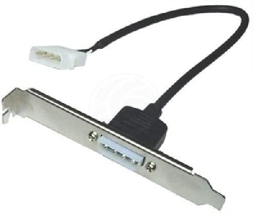

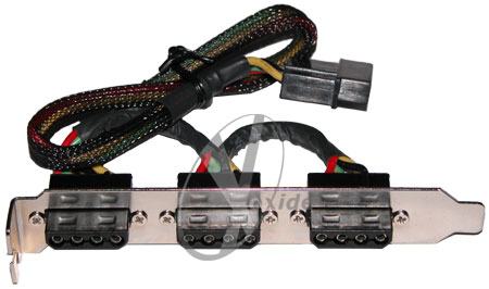

die wollt ich auch grad verlinken :d die alten esata slotblenden hatten auch ab und an mal molex anschlüsse verbaut, dort kann man den esata stecker in der regel entfernen (y) vllt. hilfts ja bei der suche :wink:
Wenn Du nur einen Molex benötigst:
Danke die hatte ich auch schon mal gesehen, leider wird in den Bewertungen berichtet das nur zwei Pins vom Molex belegt sind. Wäre natürlich Käse als Durchgang zum Octo.
Evtl ginge auch sowas, aber ist mir eigentlich zu viel überflüssiges Geraffel. https://www.ebay.de/itm/31357391265...z%2Fp0yBKjZtXOr9gPrB|ampid:PL_CLK|clp:2047675
