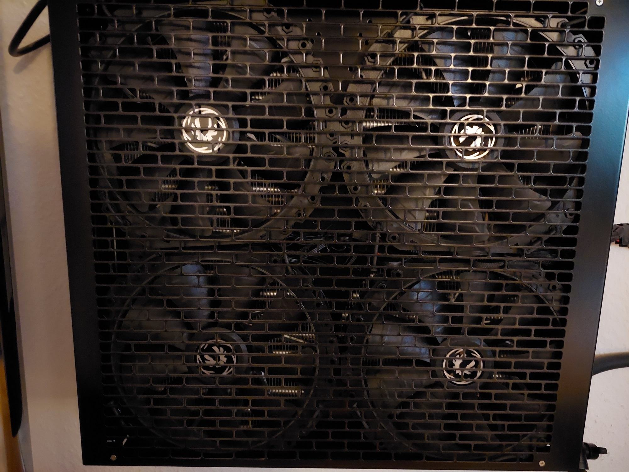

Anbei im Anhang das versprochene Bild von meinem Mo-Ra. Bei Dampfkanes kannst du es allerdings deutlich besser erkennen. Ich nehm die Blende jetzt besser nicht ab, sonst kommen mir die Lüfter wahrscheinlich entgegen.
Ich habe nichts gebohrt, nur mit den beiliegenden Gummientkopplern befestigt. Du kannst die Teile im mittleren Bereich erkennen, weil die durch die Blende abgeknickt werden. War reine Improvisation, weil ich nicht bohren wollte.

@Seadersn
hier gibts Bilder von meinem:
und noch welche ohne Blende:
Danke für die Bilder, habe ich so auch noch nie gesehen. Welche Konfiguration hat denn eigentlich die beste Abdeckung der MoRa Kühlfläche? 4x 230mm wird wohl besser sein als 4x200mm bei gleicher Radiatorgröße.
