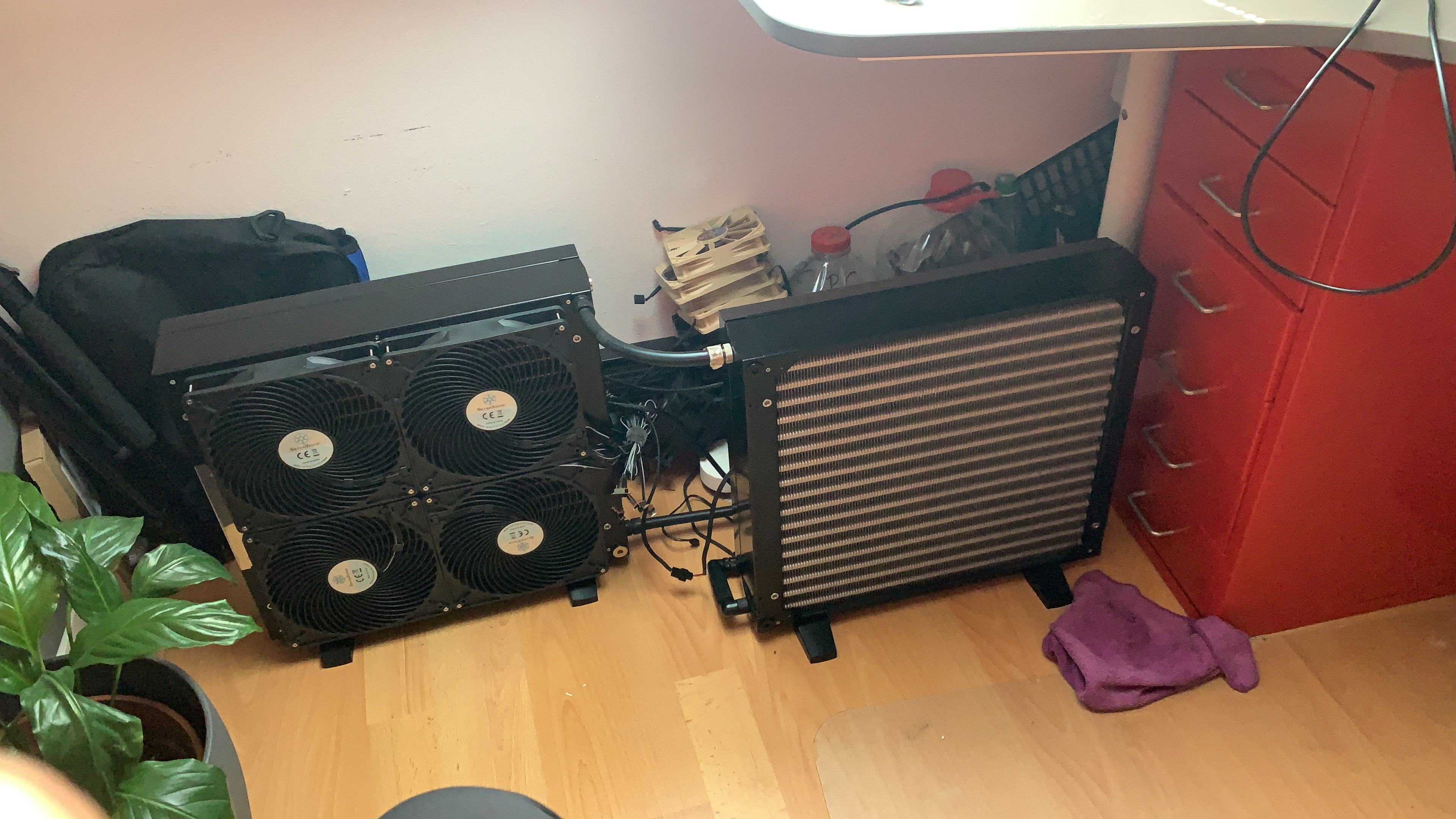

Heute kam der 2te mora das sollte fürs erste reichen

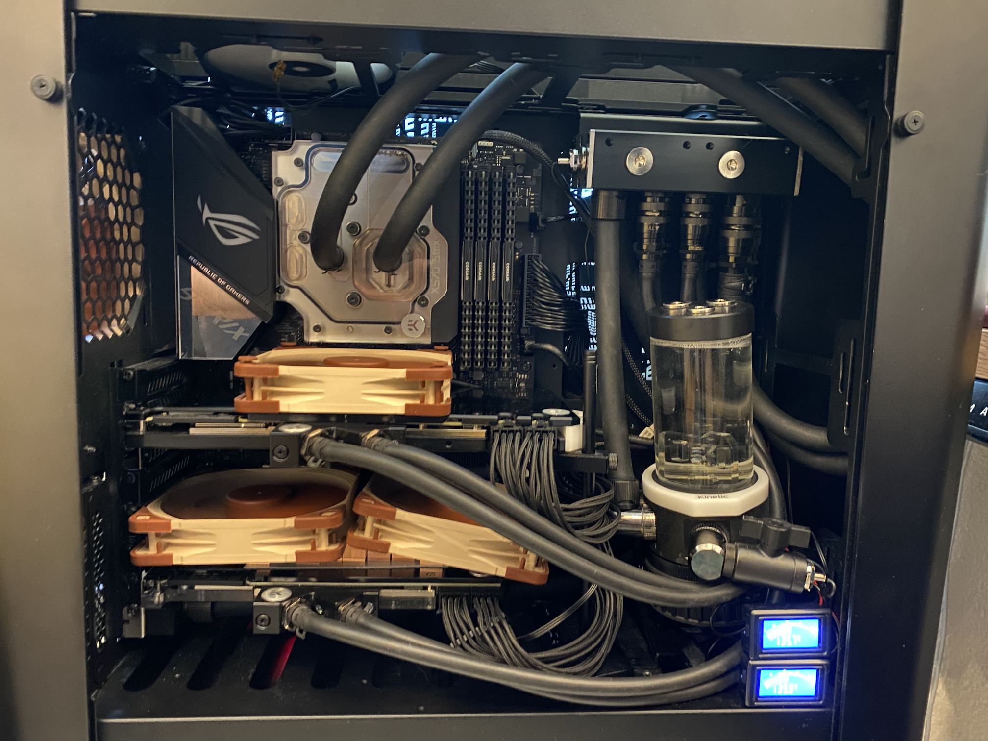

Mein ganzes Setup wird mit einem einzigen MO-RA420 PRO (4x Noctua 200mm) für Mining betrieben. Dank der Parallelschaltung sind die Temperatur für GPU und HotSpot beinahe identisch (+/- 1 Grad), was in der Serienschaltung unmöglich war. In der Serienschaltung war der Unterschied von der ersten zur zweiten GPU meist 3 - 4 Grad. Zu Beginn hatte ich bedenken das die 4 Lüfter auf Maximum (800rpm) zu laut sind, wurde aber positiv überrascht - kaum hörbar.
Hier eine grobe Übersicht:
  • AMD Ryzen 7 5800X (idle mode only)
  • Bei beiden 3090er die Thermal Pads mit 11W/mk ersetzt
  • ASUS TUF 3090 (auf WB umgebaut) - Active Backplate demnächst verfügbar
  • ASUS EKWB 3090 - VRAM Temp. ca. 15-20 Grad höher bei 98 Grad -.-, also die EK Version definitiv für ETH Mining nicht geeignet
  • EK D5 Combo (keine Ahnung wie viel Liter pro Stunde fliesst)
  • 6 Meter EK SoftTube vom PC - MO-RA - PC
  • Ganzes System wird mit 740 Watt gefüttert
  • Wassertemp. zwischen 33 - 36 Grad
Die Raumtemperatur (14m2) beträgt meist 25 - 26 Grad und das Fenster ist abgekippt. Der MO-RA liegt horizontal ca. 65cm ab Boden.
Bei mir lagen noch 6x Noctua NF-F12 PWM herum, somit ich 3 Stück davon direkt auf beide Grafikarten gelegt.
Frage in die Runde: Wenn ich weitere 4 Noctua 200mm auf der zweiten Seite anbringe (somit Push/Pull), welchen Mehrwert/Leistung erhalte ich? Ich möchte ungern 180 - 200 € investieren wenn dies am Schluss nix bringt.

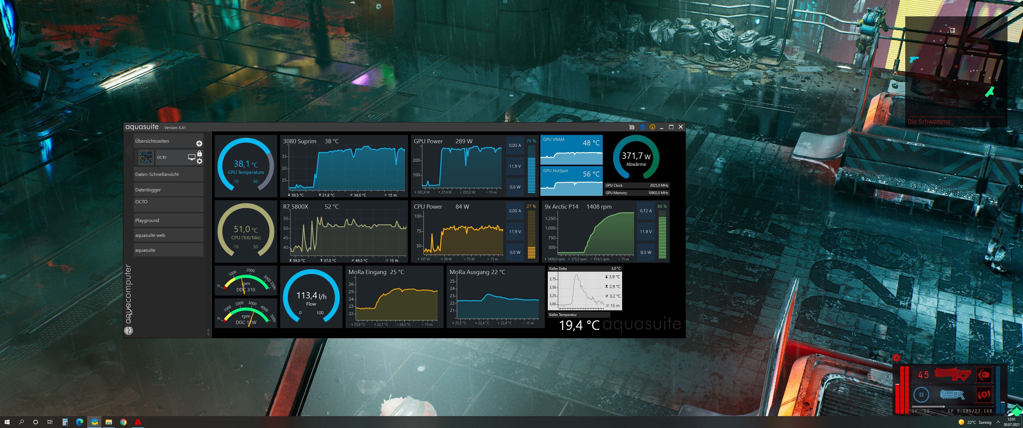

Ich hatte ja lange nur eine sehr kleine DDC Pumpe im Betrieb. Die schaffte aber immerhin 80 Liter/Stunde. Bei voller Last mit meinem System heize ich das Wasser im Kreislauf hier um 560 Watt. Kühlt der Keller-MoRa natürlich locker weg, aber die Differenz der Wassertemperatur zwischen MoRa Ein- und Ausgang hatte mich interessiert. Sind in dem Szenario etwa 6°C.
Zu meiner 10 Watt Alphacool DDC310 habe ich inzwischen eine zusätzliche 17 Watt Barrow DDC. Weiterhin kann ich jetzt auch den Durchfluss messen. Mit beiden DDC zusammen komme ich damit von 80 l/h auf 190 l/h. Gebe ich nun Vollgas an Hitze ist die die Differenz zwischen MoRa Ein- und Ausgang nur 2°C. Fand ich spannend.
Da ich schon mehrfach darauf angesprochen wurde, die CPU+GPU Temperaturen im obigen Beispiel sind natürlich nicht im Alltag. Hier ging es nur um maximale Hitze zu erzeugen und die Limits herauszufinden.

Den Durchflussmesser in der D5 Next Pumpe kannste vergessen. Der hat nur ne virtuell-errechnende Alibifunktion, bzw. ist quasi unbrauchbar :rolleyes2:
Tatsächlich funktionieren würden als DFM z.B. Aquacomputer HighFlow 2 oder HighFlow Next. Wobei der Next die hübschere Spielerei ist, bzw. zusätzlich zum Durchfluss auch die Wasserqualität überwacht.
Seit wann hat der Highflow LT einen integrierten Temperatursensor? In der Beschreibung vom AC-Shop wird nichts in der Richtung erwähnt.
@Germanium Ich war auch überrascht. Im Shop siehst du aber das Anschlusskabel, dort ist auch ein 2-poliger Temp Anschluss dabei. Ab an den Octo und liefert mir einen zusätzlichen Messwert.
Das Seltsame ist, dass in der Ankündigung im AC-Forum der LT auch sehr knapp vorgestellt wurde:
Einfach nur Durchfluss messen? Günstig und gut - das ist der high flow LT. Er bietet die gleiche Messmechanik wie der high flow NEXT und keine weiteren Zusatzfunktionen. Wenn dies ausreicht, so hat man hier einen hervorragenden Durchflusssensor.
Vielleicht gab es eine kleine Revision und der Tempsensor wurde stillschweigend integriert.
@Germanium Könnte vielleicht was dran sein. Bei mir liefert auch auch noch eine Drehzahl über den Lüfteranschluss am Octo. 158rpm bei 100%. Flow kann es nicht sein, der wird ja bei Sensoren angezeigt und liegt hier um die 112 l/h.
