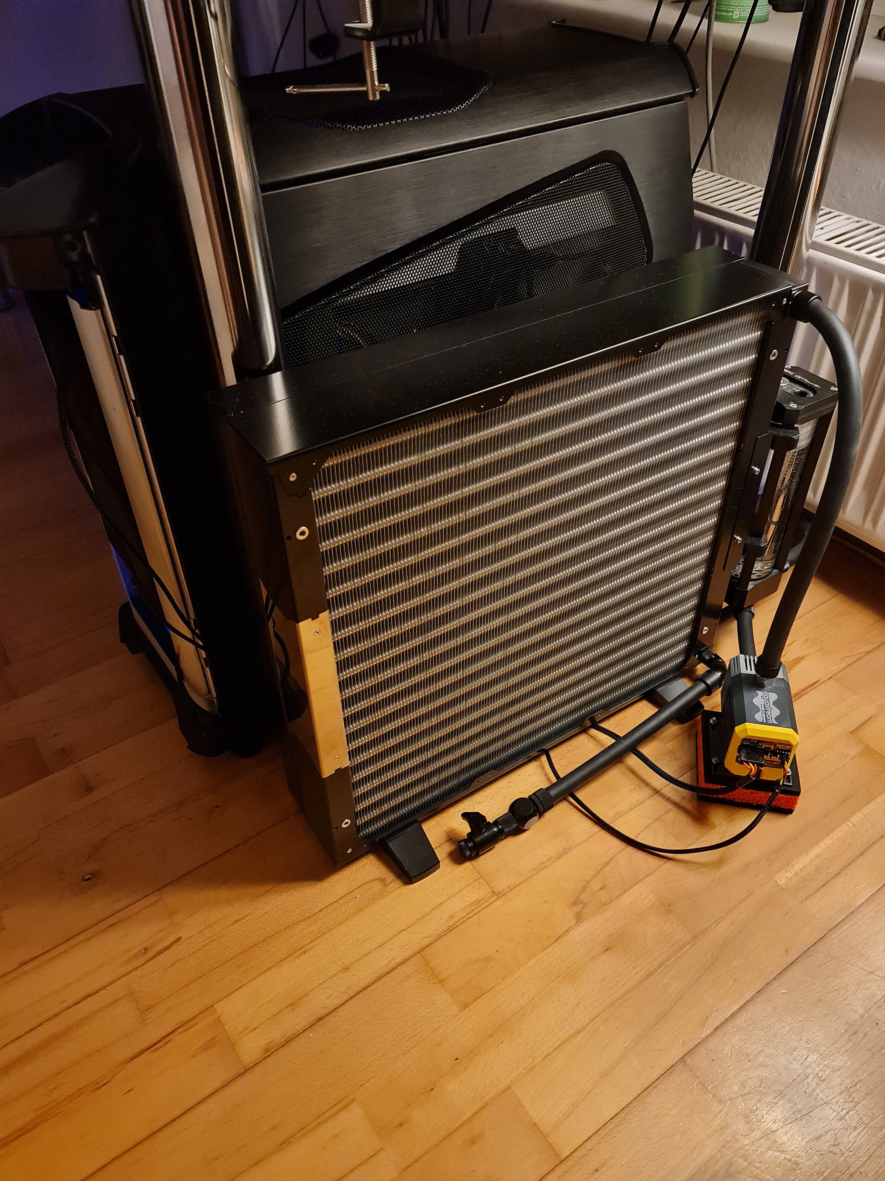

Also bis auf die Tatsache, dass ich leider zu wenig Anschlüsse und Schlauch gekauft habe, hat es wunderbar funktioniert.
Den Mo-Ra habe ich zweimal durchgespült, kam aber kaum was raus. Danach lief er jetzt über Nacht an einem externen Netzteil mit der Heatkiller Tube und einer zweiten DDC Pumpe, sieht auch alles super aus.
Heute habe ich dann das NCase ausgeräumt, beide Radiatoren und das Reservoir mit Pumpe ausgebaut und neue Tygon Schläuche verbaut.
Die Elektronik ist auch schon fertig, es bleibt jetzt beim Neutrik 5 Pol Stecker, das funktioniert wunderbar. Mit der hohen Blende war jetzt auch genug Platz, die Quadro neben den Lüftern unter der Blende zu verstecken, nur die Kabel muss ich bei Gelegenheit mal nochmal etwas kürzen.
Da demnächst noch eine neue Grafikkarte ansteht, habe ich im NCase jetzt noch keine Kabel gekürzt und die Neutrik Buchse erstmal nur geklebt, wenn ich eine neue Karte hab, bohr ich die passenden Löcher.
Nächste Woche kommt dann noch Schlauch und Anschlüsse, dann kann der Mo-Ra auch vom Schreibtisch unter diesen umziehen.

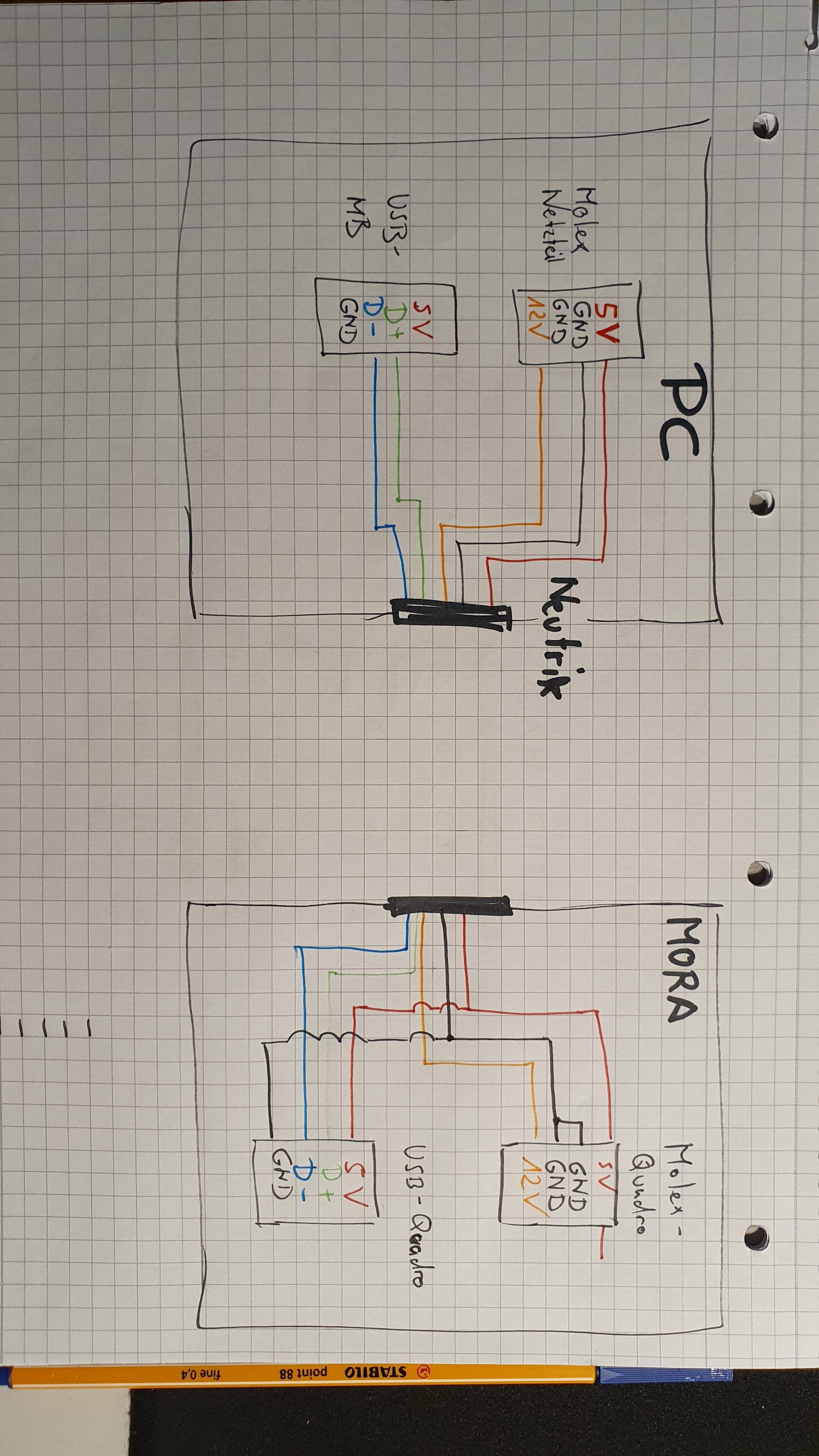

Also ich habe sowohl am PC als auch am Mora eine Neutrik NC5 Buchse verbaut, quasi sowas nur in schwarz. Dazwischen ist jetzt ein Kabel mit Neutrik NC5 Steckern.
Meine Idee war gewesen, dass ich ja nicht 7 Adern brauche (4 für USB (5V, GND, D+, D-) und 3 für die Quadro (5V, 12V GND)) sondern mir 5 reichen (5V, 12V, GND, D+, D-), da es egal ist, ob ich den Strom für USB vom Netzteil oder vom Mainboard nehme.
Wichtig war nur, dass ich ein Kabel habe, welches einen gewissen Querschnitt für die Stromleitungen bietet und möglichst geschirmte Steuerleitungen für USB. Leider gibt es da nicht sooo viele passende Kabel, das Tasker habe ich aber recht fix aus den Niederlanden (vikingcable.nl) bekommen. Mit 0.75mm2 für den Strom ist das bei 12V mit <20W auch kein Problem.
Die Schirmung der Steuerleitung habe ich an einer Seite des Kabels geerdet, da gibt es aber Glaubenskriege zu, ob man nun an beiden Seiten erdet oder nur an einer, die Buchsen sind beide geerdet.
Für den PC habe ich mir jetzt erstmal einfache Wago Klemmen genommen und damit den Strom von einer abgeschnittenen Molex Verlängerung abgegriffen (sieht man aufm letzten Bild rechts unten), sobald ich eine neue Grafikkarte habe, kürz ich das dann noch alles ein und sleeve es ordentlich.
Vielleicht hiflt dir die Zeichnung da weiter.
Ansonsten brauchst du schon einen etwas stärkeren Lötkolben, sonst sind die Lötstellen im Stecker zu kalt (0.75mm2 Kabel leitet die Wärme ziemlich gut ab, die Stecker sind auch nicht ohne).

Das ist auf jedenfall für einen Leien mich verständlicher, vielen dank.

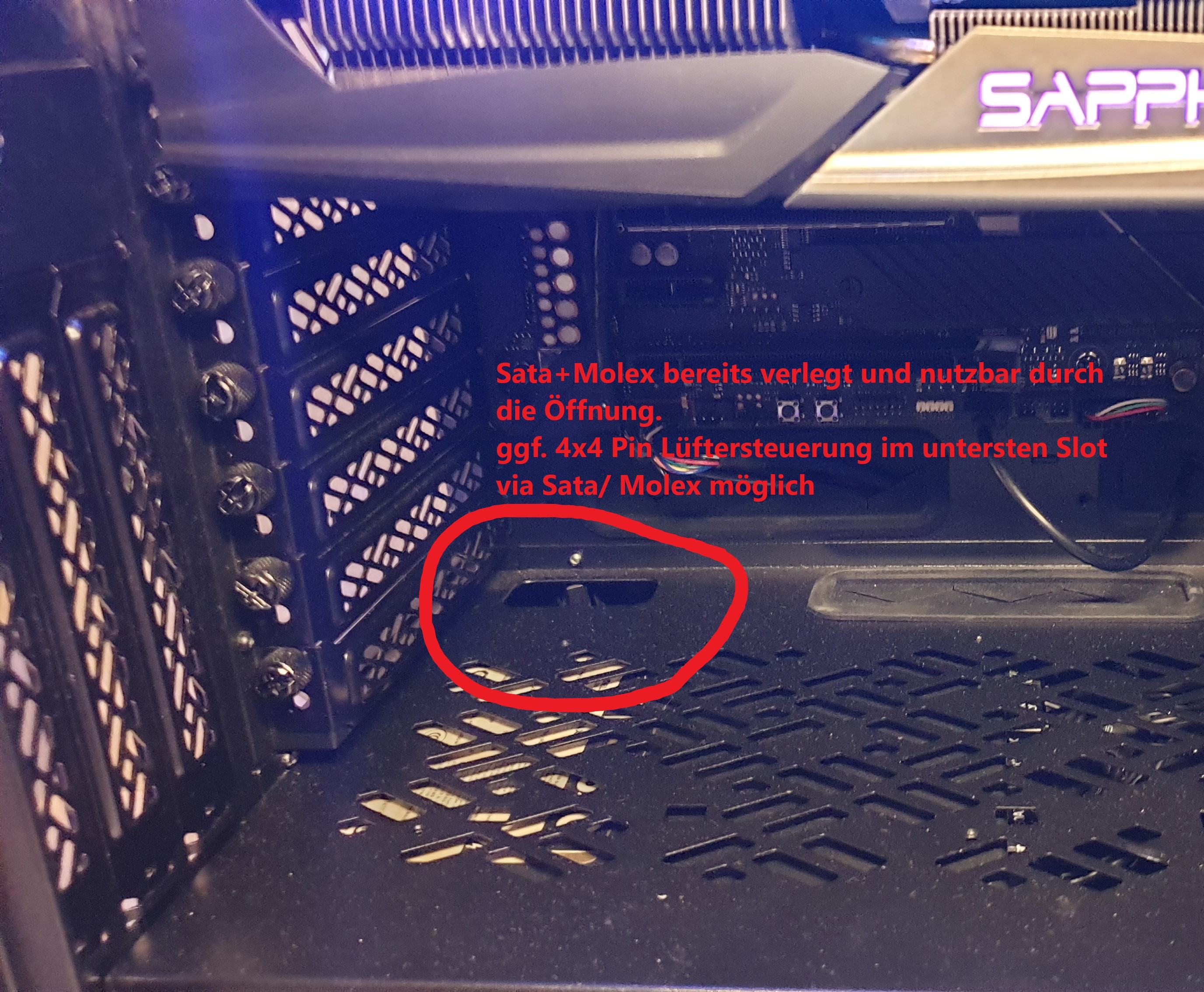

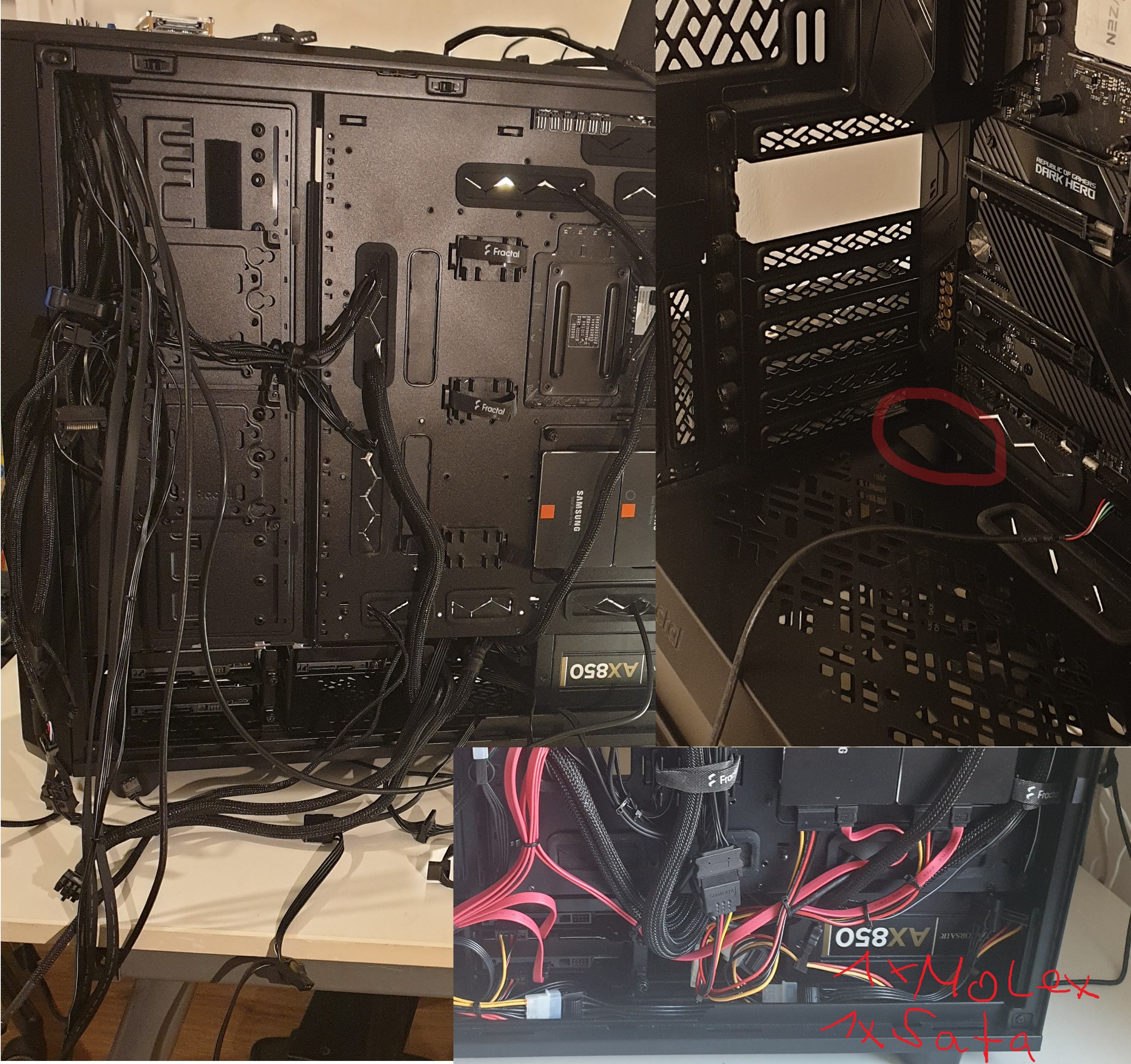

Für sowas hatte ich unten rechts im Case bereits je 1x Sata und Molex eingebaut und frei gelassen, würde durch die kleine Durchführung bis zur Slotblende 1-2 perfekt passen, Urspründlich war eine Lüftersteuerung geplant aber das ist verworfen.
Anfangs war auch geplant alle Kabel durch einen Schlauch zu ziehen und mit Kabelhaltern zu verbinden, aber da die Schläuche am MoRa via Schnellkupplungen dran sind wäre das sinnlos jedes mal alles abzupulen.

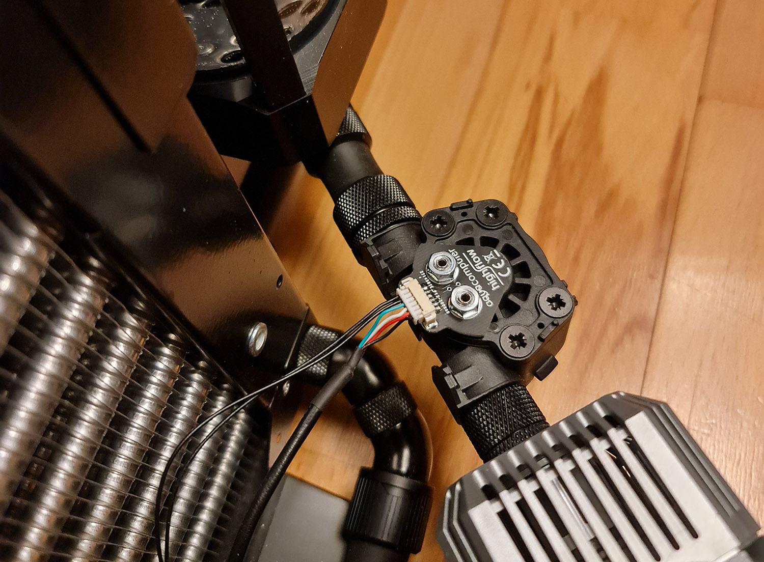

Die Extra-Fittings hab ich mittlerweile beim Durchflusssensor und beim Ablasshahn verbaut.
