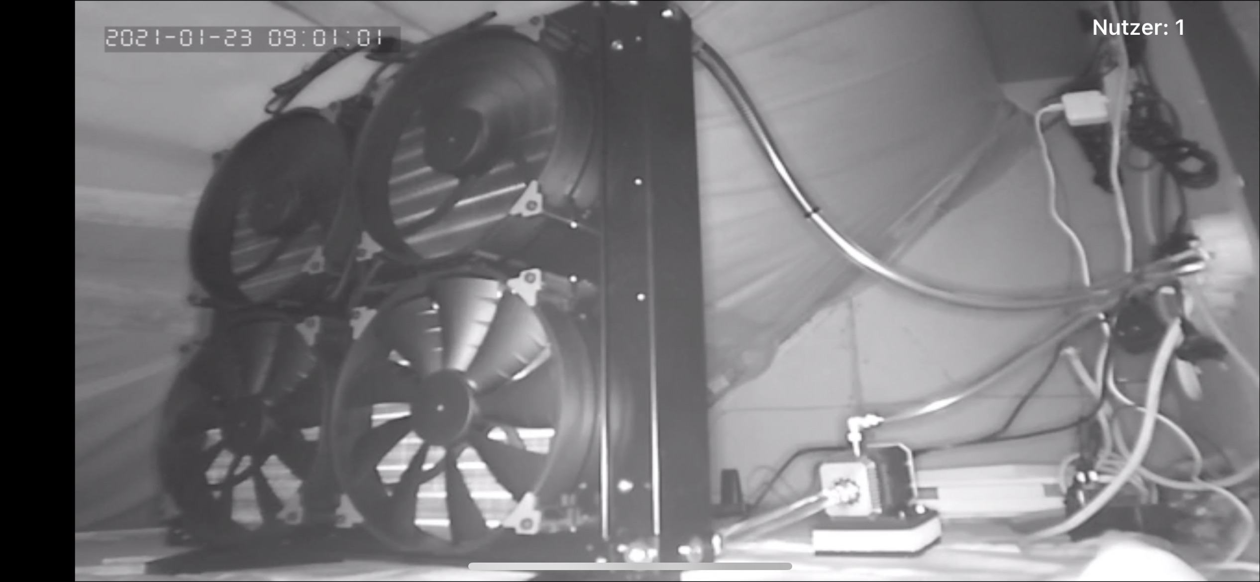

Hallo zusammen,
ich habe den Mo Ra in einen Seitenbereich der Dachschräge gepackt, sind nur ca. 150 cm Abstand zum Rechner... aber eine Wand dazwischen.
Ich führe gerade den „Trocken“ Lauf durch, also ohne Cpu/Gpu Kühler.
Das Wasser hat mit 21 Grad Raum Temperatur und 2 Grad Außentemperatur ca. 15 Grad. Wäre das eurer Meinung nach ein zu großes Delta bzgl der Bildung von Kondenswasser? Die Luftfeuchtigkeit im Raum liegt bei schmalen 35% max
Danke für die Rückmeldung!
Gruß Nils
(Das Bild ist von einer webcam, die zeigt, ob alles läuft (aktuell nur zwei Lüfter, Kabel fehlt noch)
Nee bei 15°C Wasser bildet sich noch kein Kondenswasser.
Wie sind denn die Temps im Sommer? Also in diesen Zwischenraum?
Danke!
Sommer muss ich schauen, ist aber die Schattenseite. Ich erwarte ca. 3-5 Grad mehr als im Zimmer....
Gruss Nils
So, habe gerade die CPU (mit dem Heatkiller IV Pro) dran gehangen, eine X5950 von 83° C in Prime (mit Noctua NH-D14) auf 52° C runter...geil. Bei COD Black Ops nach 15 min 50° C
Gruß Nils
