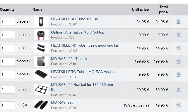

Ich habe eine frage. Wenn ich auf eine Mora 420 2x MO-RA3 420 Bracket for 180-230 mm Fans mochte, fur 8x Noctua NF-A20, muss ich eine 420 PRO kaufen oder kann ich nur die 420 LT kaufen ? Kann ich auf die LT version 2x MO-RA3 420 Bracket for 180-230 mm Fans montieren ?
Danke ( sory fur mein Deutsch )
Erik
Kannst die LT Version kaufen. Die Pro Version hat halt auf beiden Seiten schon Montageschienen für 140er Lüfter, aber da du eh andere Lüfter verbauen willst ist das irrelevant ;)
OK danke... ist das OK ? Zu gause habe ich Spliter fur 9x PWM fan + Laing D5 + 16/11 schlauch , 16/11 fitings, EK Supremacy + EK Supremacy VGA.

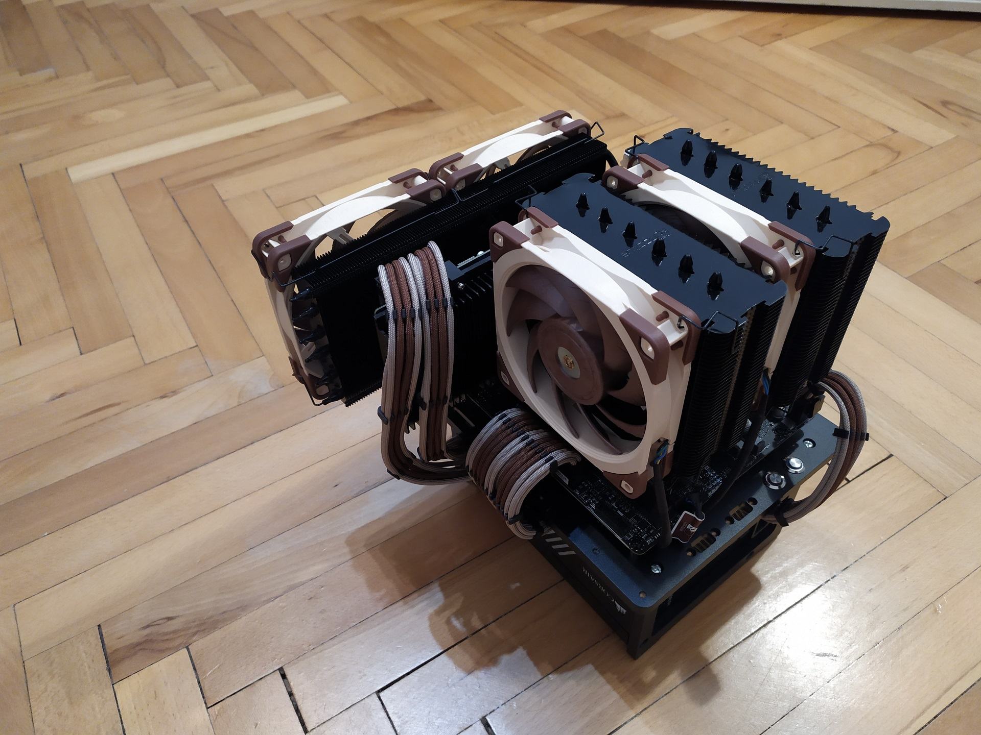

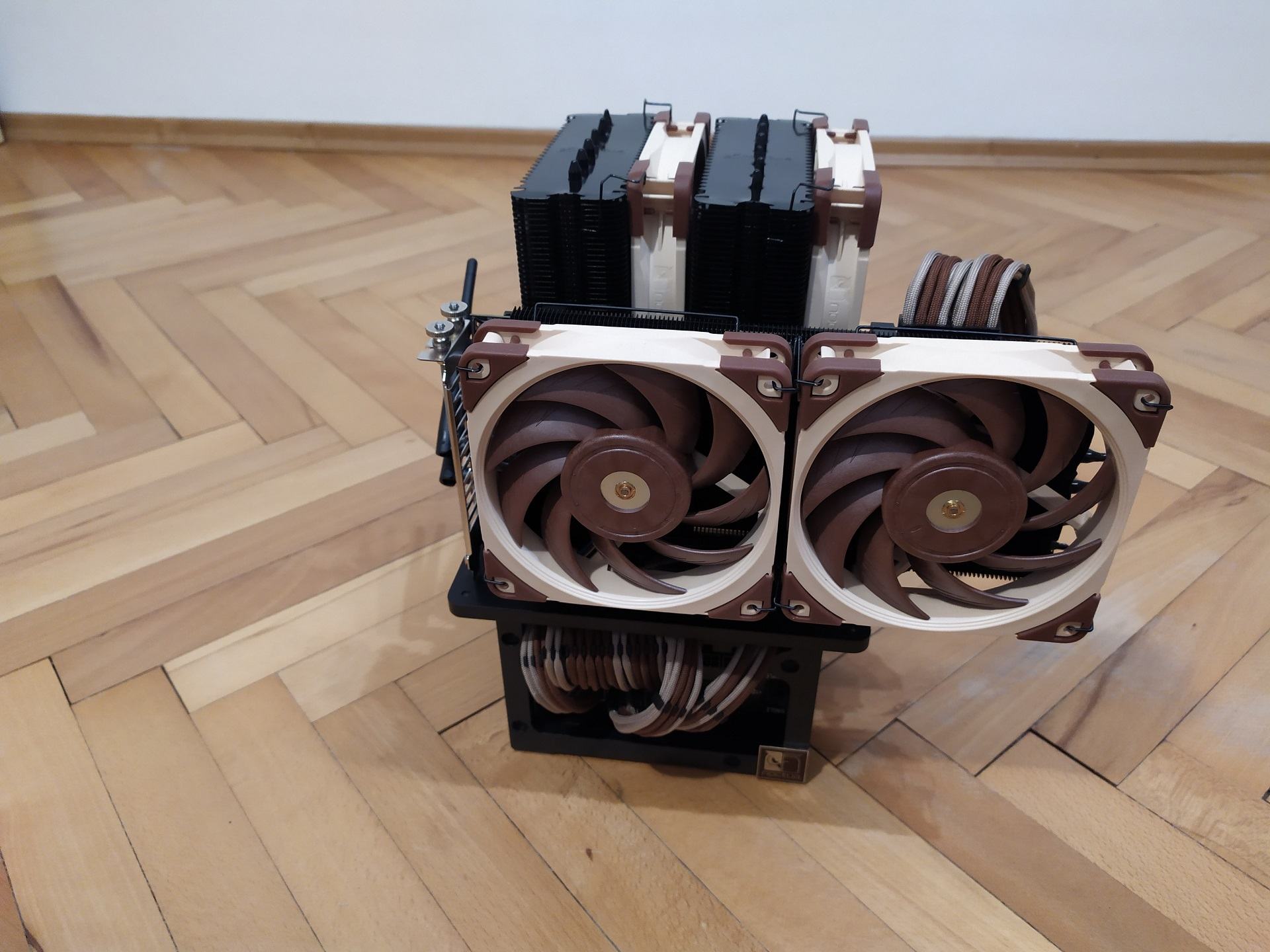

Ich will Noctua NF-A20 kaufen. Erst 4x stuck und spater 4x stuck... Weil si sind ausverkauft :( Ich habe ein kleines ITX PC ( Noctua edition :d ) es ist ales auf luft-cooler , NH-D14 + Morpheus 2 und ich will es auf wasser umbauen. Anhang anzeigen 504140Anhang anzeigen 504139
Das System schaut doch geil aus ;) Würde ich so lassen :popcorn:
Die Temps (vor allem GPU) werden mit Wasser sicher besser aber das Teil hat auch so etwas!
Welches Benchtable ist das?
Sieht optisch wie ein Streacom BC1 Mini aus.
Ist ein no name benchtable von China ( Aliexpress ) . Es ist eine kopie von Streacom . Hat aber USB, Power, und ist noch kleiner als Streacom. Ich will das benchtable auf dem tisch lassen und die MORA unten dem tisch, auf dem boden stehen lassen.
