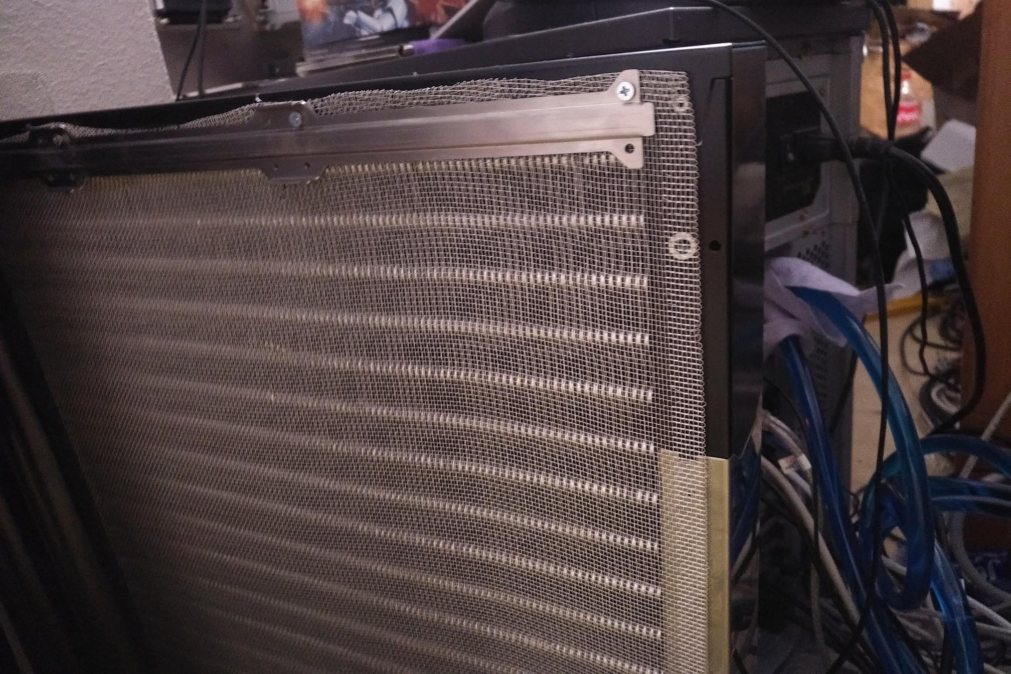

Ich finde es schade, dass es kein passendes Lüftergitter gibt. Ich würde nämlich gern die nicht mit Lüftern besetzte Seite des Mo-RA vor Beschädigungen schützen wollen.
Ich hab mir da was selber gebastelt. Hat noch Optimierungsbedarf:
Da es keine Cover ohne Lüfer gibt (oder hab ich was übersehen?), mal ein Bastelversuch. Muß noch optimiert werden, aber fürs erste ganz OK:

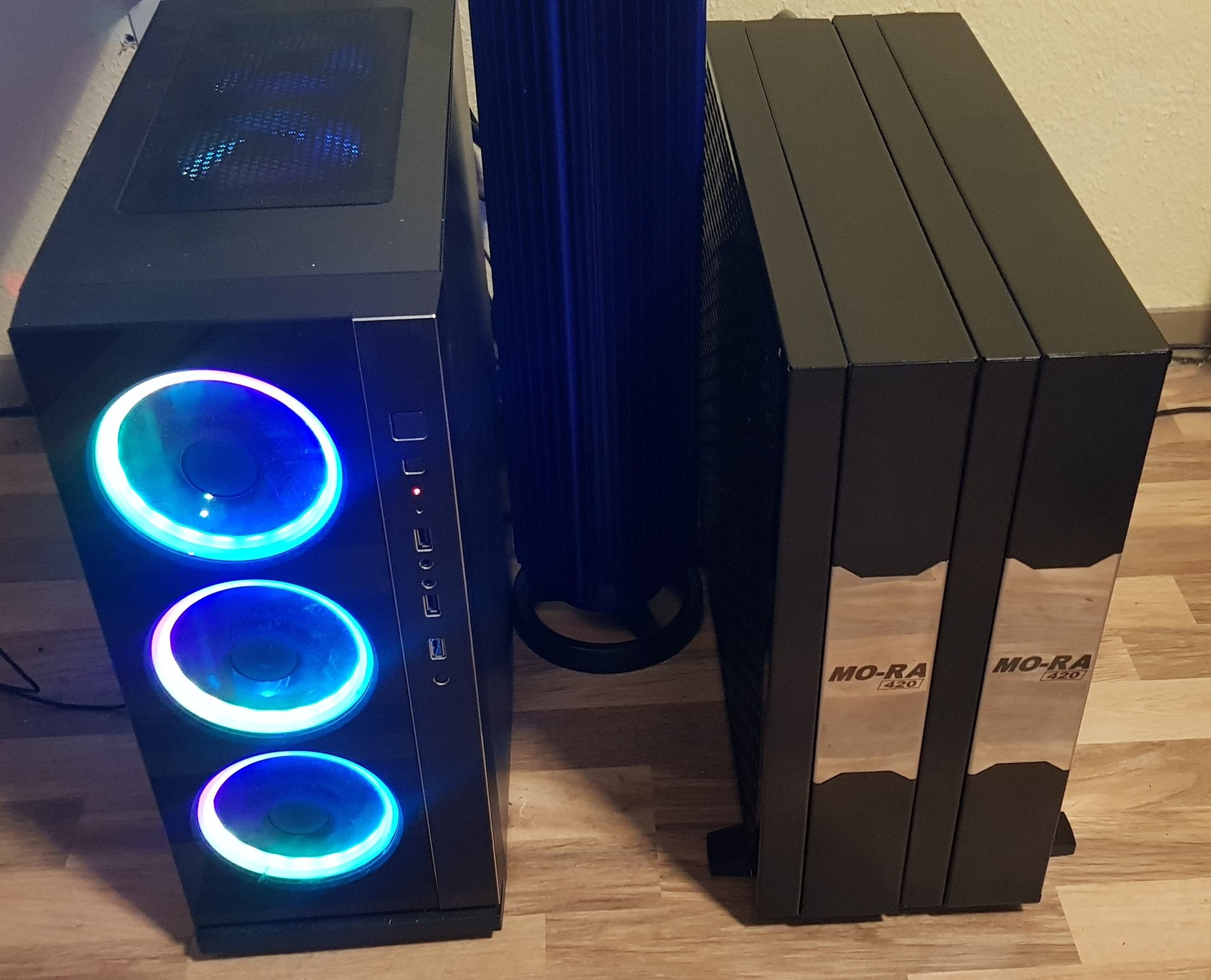

Hier mal meine Mora 3 420 Umsetzung für etwas mehr Abwärme.
Ich hab auch 2 Mora 420 in Reihe mit 8 200er Noctuas und merke keinen nennenswerten Unterschied zu einem mit 4. Gekühlt werden bei mir TR3960X, 2080Ti und 100Gbit NIC. Allerdings nicht so hübsch verbunden wie bei Dir!
Mit einer 2080 Mora2Pro 9x und Mora 3 420 18xLüfter in Reihe war das ok vielleicht höchstens 4Grad.Nur der 420'er ca. ein Grad mehr.
Aber mit 2x2080 war das mit einen 420'er schon 7Grad rum Delta, jetzt liege ich bei 550W um die 4Grad rum, vielleicht nen Hauch drüber, eine Graka so um die 3Grad.
Was auf jeden Fall Mist war, ist Pull Betrieb 2x Solo 420'er, das ist schlechter als das jetzige.
Vorteil beim 420'er ist der große Lamellenabstand und Fläche, die Luft geht mit geringen Widerstand durch und ist auch kaum erwärmt.
Von daher ist das ziemlich Wurst, ich hab das aber vor dem Umbau getestet und die mal zusammen geschoben, sonst würden sie weiter einzeln stehen, wie es vorher war.

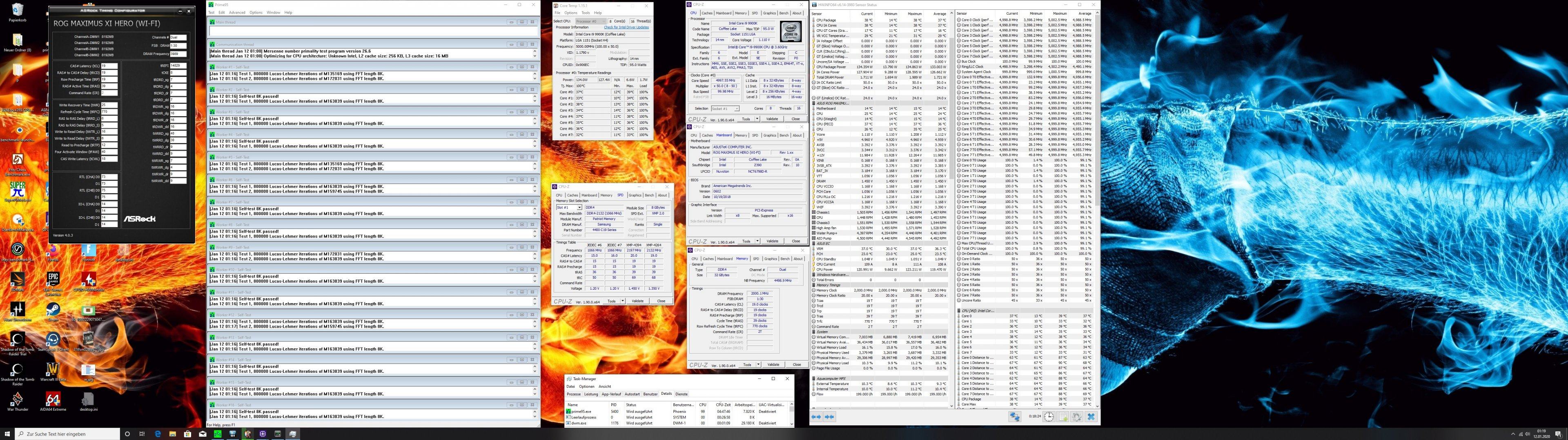

Getestet hab ich mit Blender ne Animation berechnen lassen knappe 550W, um identische Last zu erzeugen bei 700rpm.
Ich hab mir auch generell abgewöhnt mich nach irgendwelchen Tests zu orientieren, ob es Durchfluß, RamOC oder sonstiges ist, als Anhaltspunkt ok, aber meistens ist es überholt oder entspricht nicht der eigenen Konfig.Man sollte wirklich selber testen, weil viele Tests einfach für'n Popo sind.
Wie ich es auch beim Durchfluß gesehen habe, was ja angeblich nix bringt.;)
Schaff es aber bei 10Grad Wasser mit viel Flow den 9900K@5Ghz unter 40Grad zu halten bei Prime95 8k test.

Wenn du das Bild betrachtest rechts oben rein und von unten dann nach oben links in den ersten Mora rein und von unten dann in den Zalman AGB.
Ansich ist es nix anderes wie einer mit 18Lüfter, wo daneben noch einer steht wo er mit durchpusten, wo aber als erstes das warme Wasser durchläuft.
wie hast du das ganze zusammengeschraubt? oder stehen die "einzeln" einfach nebeneinander?

Richtig Zusammenschieben geht leider nicht, da bleibt er hinten etwas auseinander, da die seitlichen G1/4 Anschlüsse stören.
Da ich kein G1/4 Gewindestift einkleben wollte, habe ich oben und unten ein passendes Loch in die mittlere Blende gefräst.
Bei den 4 Füssen hab ich auch einfach die Fräse angeworfen, die passend eingekürzt und mit 2 Komponentenkleber zusammengeklebt.
Die Mora einfach umgedreht, eingekürzte Füße ranschrauben das die Löcher auch haargenau passen und verkleben schon sind es nur noch 2.
Einfache Variante und weniger Arbeit als selber welche zu fräsen, man könnte sie auch zusätzlich stiften, fand ich aber übertrieben, bevor der Kleber nachgibt würdest du eher die Schrauben rausreißen.
Sprich er ist nur über die Füße zusammen geschraubt, dadurch kann ich sie jederzeit einfach trennen zum reinigen.

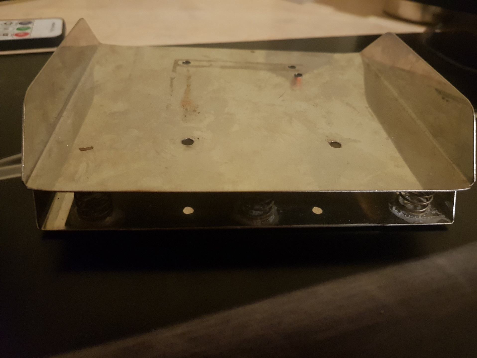

Die sind unten im NT Kanal auf ner Federplatte, da Vibrationen auf´s Gehäuse echt nerven, das Laufgeräusch der 2xDDC geht und ist gedrosselt quasi nicht hörbar.
Vorteil ist unten im NT Kanal sieht man den Dual TurboTop nicht und das schirmt nochmal ab, man kann das da unten auch dämmen in dem Bereich.
Im Zalman die Pumpe hab ich rausgeschmissen der ist nur AGB, bei hohen Durchfluß verhindert der Luftblasen, kühlen tut er auch noch und zum befüllen geht´s nicht einfacher.
Kipp rein und fertig^^.
Einfach aber Effektiv, Federplatte eliminiert zu "100%" Vibrationen auf´s Gehäuse.
Da man es eh nicht sieht, brauchte die Federplatte auch keinen Schönheitspreis, die Federn sind auch einfach nur verklebt, die war noch über von meiner Aquastream XT, der Shoggy "Schwamm" war damals nicht so der Reißer und die Vibrationen gingen mir so richtig aufn ....
