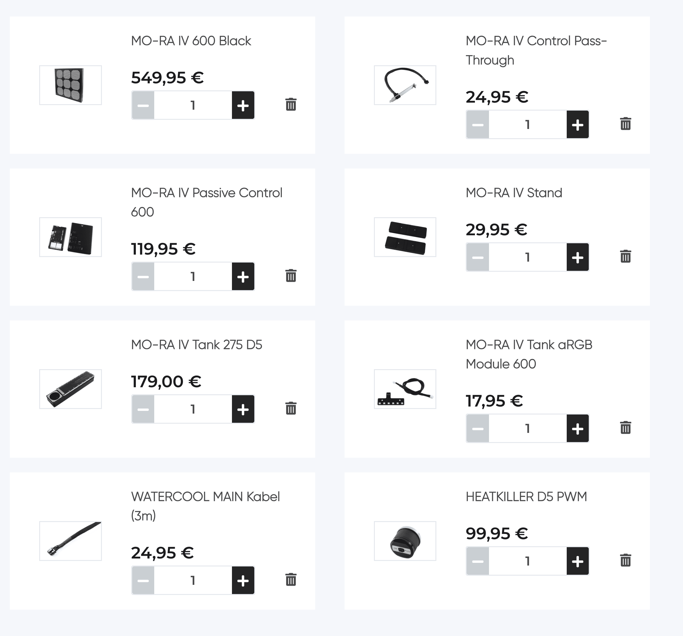

Nachdem ich letztes Jahr nicht zum bestellen kann, will ich heute endlich den "Kaufen" Button drücken.
Fehlt eurer Meinung nach etwas ?
Soll ich zwei Pumpen nehmen oder passt eine ?
Active Control wäre zwar cool, da ich aber noch einen Quatro habe, brauche ich das nicht (Scheint ja eh noch nicht released zu sein)
Danke :)
Ich würde gleich zwei Pumpen nehmen.
Auch würde ich Apex Pumpen anstelle Heatkiller D5 verwenden. Entsprechende Adapter gibt es direkt bei Watercool.
Gegebenenfalls auch noch ein Terminal für die Wasserleitungen...?!
Zwei, weil: Flow & Ausfallsicherheit. Zudem können die dann langsamer laufen.
Apex, weil: Leiser. Habe es auch nur hier gelesen und hatte bisher auch nur Apex Pumpen. Somit kann ich bestätigen, dass die leise sind.
Was man so liest, sollen Heatkiller D5 lauter sein.
Ok danke dir. leider ist das Kabel nicht lieferbar, muss ich mir Pinout anschauen und Molex Stecker bestellen und selber crimpen
Hab vier Apex im System, ein Traum für meine Ohren/Nerven … :sneaky:
