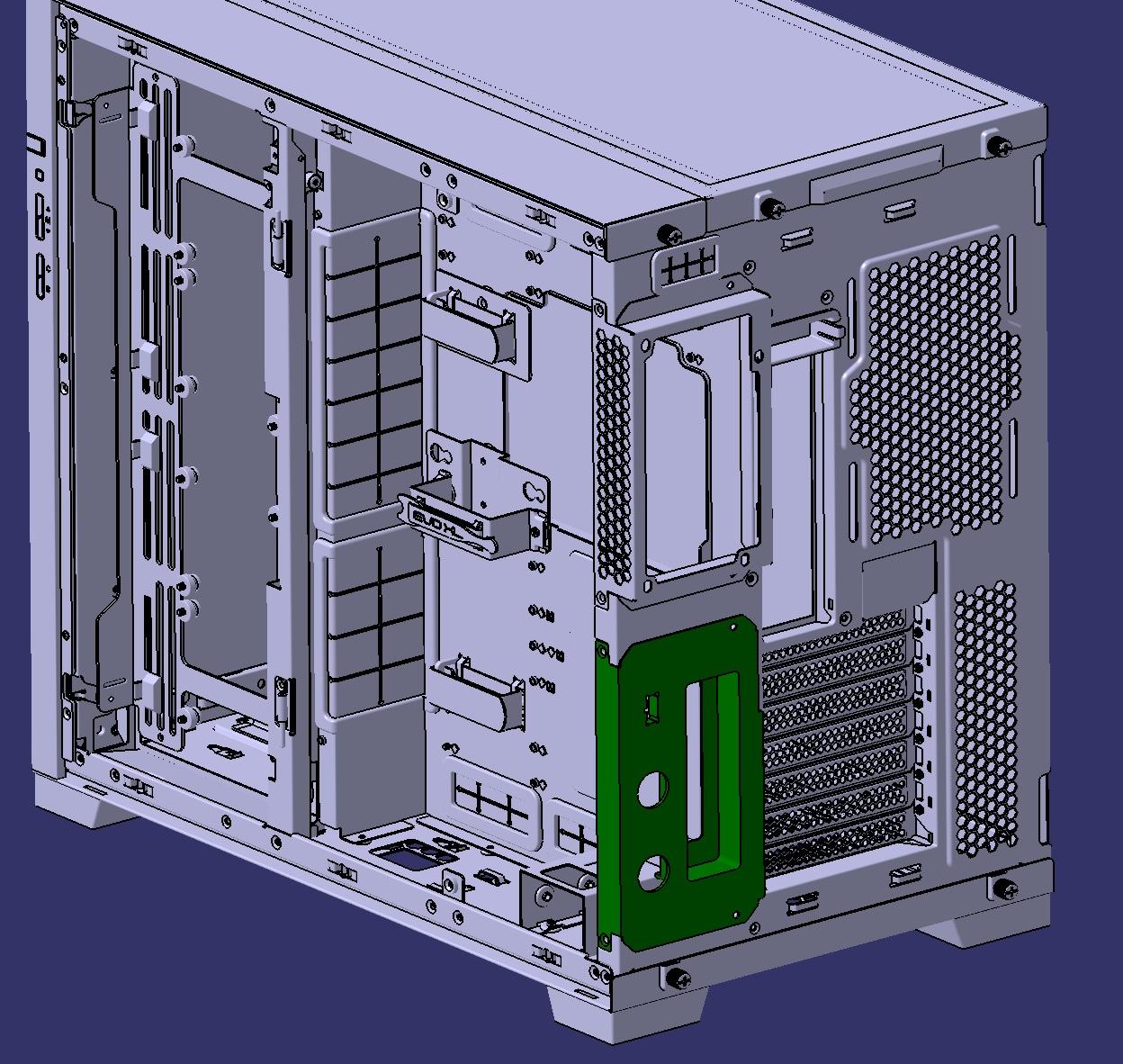

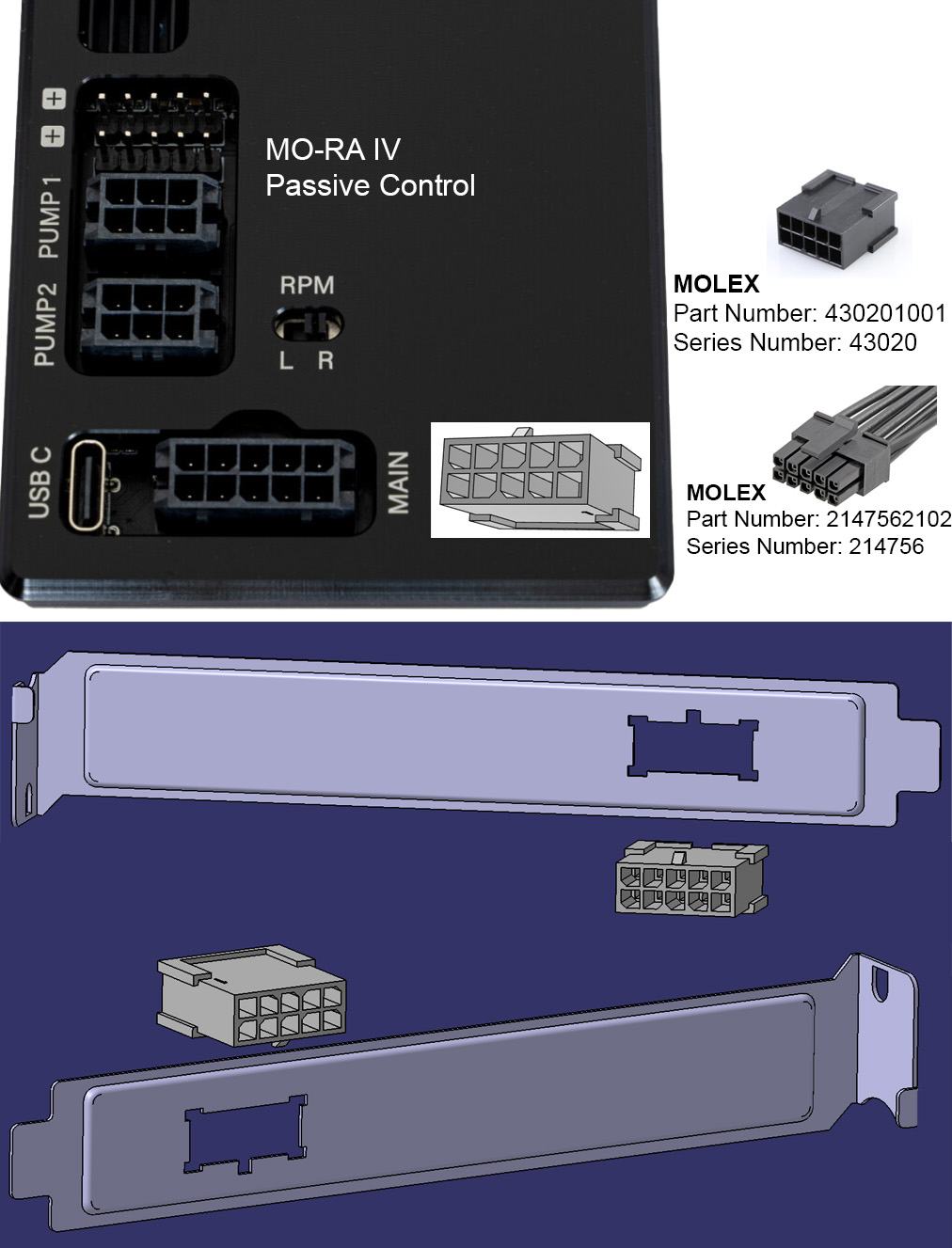

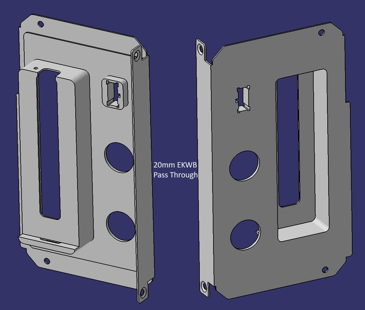

Da es weiterhin noch kein Update zum Gehäuse Pass Through gibt, bin ich mal etwas tätig geworden :d
Ich habe schonmal wegen des Mora Link und der PCI Slotblende usw geschaut. Man könnte sich diese PCI Slotblende anfertigen lassen (Step Datei im ZIP Ordner).
Der Stecker des Mora Link passt mit dem MOLEX 10 pin Male (Part Number: 430201001, Series Number: 43020) um es in der Blende zu befestigen. Um das Kabel dann intern zu verlegen benötigt man noch das Gegenstück Kabel, was in den MORA Link passt. Dies wäre der MOLEX 10 pin Female mit Kabel zum drancrimpen im Housing (Part Number: 2147562102, Series Number: 214756).
Alles sehr günstige Artikel.
Für mein Lian Li o11 habe ich mit jetzt mal dieses hier noch konstruiert + PCI Slot adapter für Soundkarte auf der Rückseite (falls GPU wieder vertikal verbaut wird und vorne kein Platz mehr ist)
  • PCI Slot blende.zip

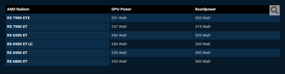

Also ich hab heute mal spaßeshalber Prime95 und Furmark laufen lassen und das Corsair-Netzteil sagt ca. 820W Output.
Für die Temps (Wasser wie Komponenten) war völlig egal ob ich ca. 115 oder 200 l/h hatte.
Was heisst hier Boardpower?
Ist @Stock noch ein ab Werk integriertes OC/ Bosst Switch? Wurde ja manuell nichts geändert.
Dann zieht doch die 4090 schon 450 W+- und die kommenden 50er wohl deutlich mehr, gerade im OC
Die Sapphire Nitro+ Radeon RX 7900 XTX Vapor-X hat ja im "Stock" OC Modus 400W und im extrem bis 450.
