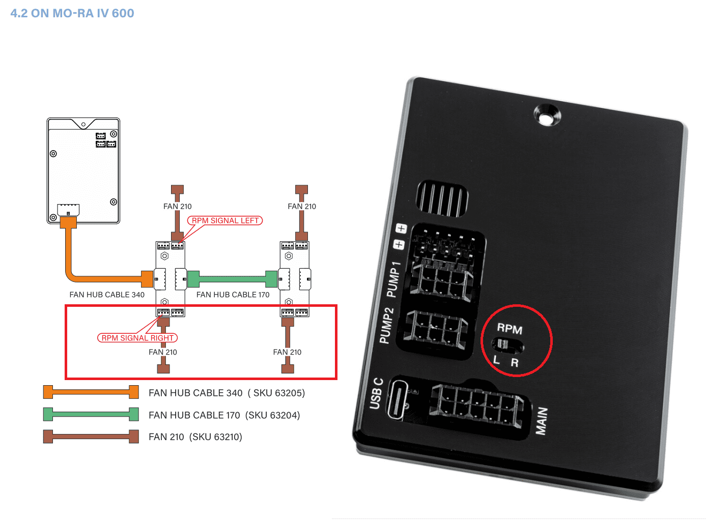

hi, wir sind gerade mit einem anderen PC auch am tüfteln, weil wir die Mora link passiv (mora 600) mit einem Aquacomputer Quadro koppeln wollen.
Aquasuite x.82
9x Noctua NF-A20 HS
Pumpensignal kommt in Aquasuite und lässt sich steuern, aber Lüfter werden gar nicht erkannt.
Auf dem Mainboard lassen sie sich steuern. Komisch
Haben schon vieles probiert wie RPM links / rechts Umstellung, andere Ports am Quadro, Software Neustarts usw
Habt ihr weitere Ideen oder wisst ihr vielleicht noch, wie ihr das fixen konntet?
Aquasuite x.82
9x Noctua NF-A20 HS
Lustig... ich sitze gerade jetzt mit dem selben Problem vor meinem neuen Rechner!
Was ich merkte... die steuerung grubdsötzlich funktioniert.
Also drosseln lassen sich die Lüfter übers Quadro, aber es werden keine rpm angezeigt!
Von daher lasse ichs wohl einmal so, sehe ich halt nicht wie schnell sie drehen. Immerhin geht die steuerung
wir haben das Problem gelöst (y)
User Error :rolleyes2:
