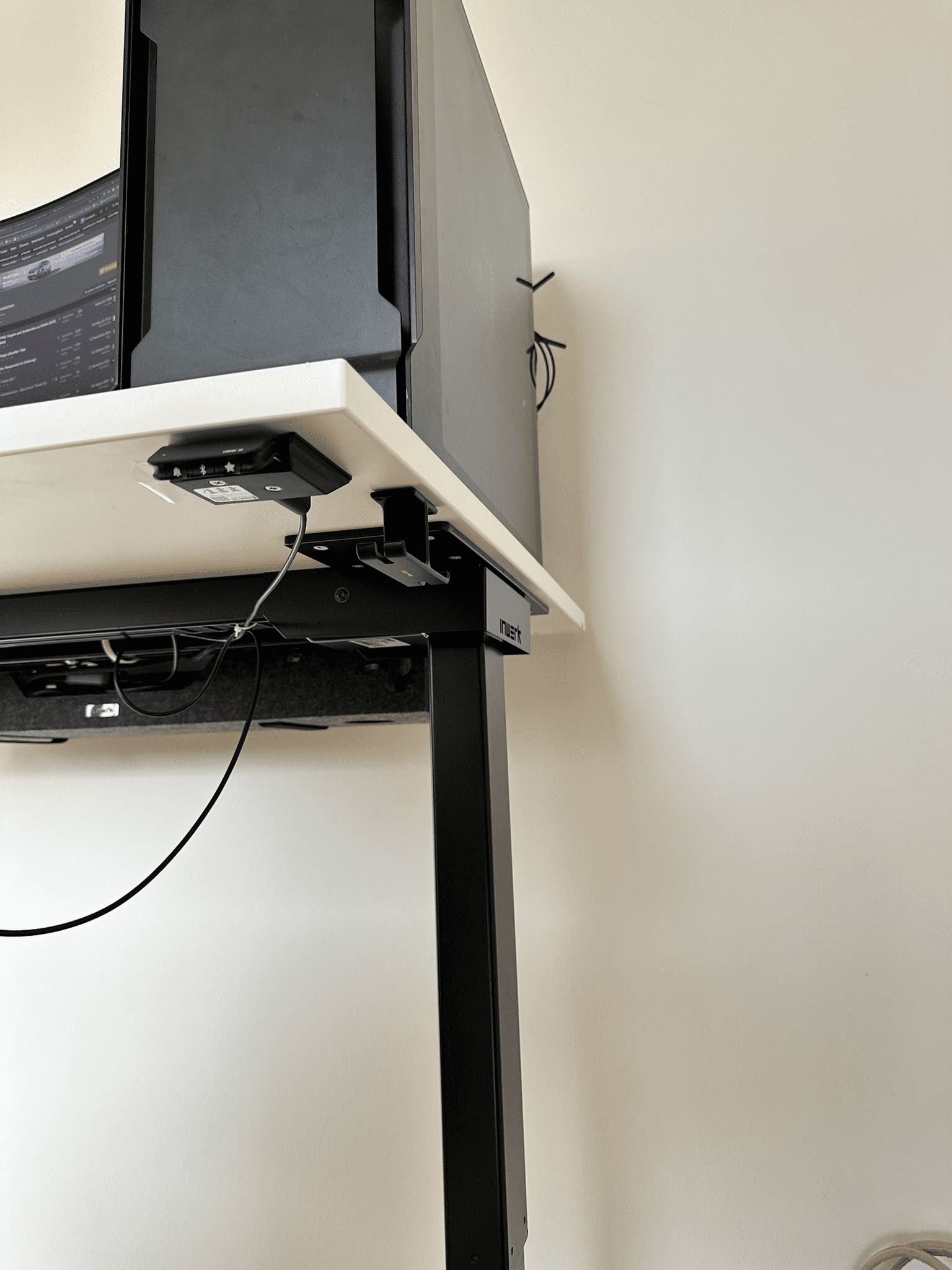

Wenn jemand mir die Maße und ein Foto von der Wandhalterung gibt, könnte ich zwei Winkel machen lassen, die du dann an der unteren Tischplattenseite befestigen kannst, dann brauchst du keine großen Reserven an Schläuche legen und "der" Mora würde mit dem Tisch rauf und runter fahren.

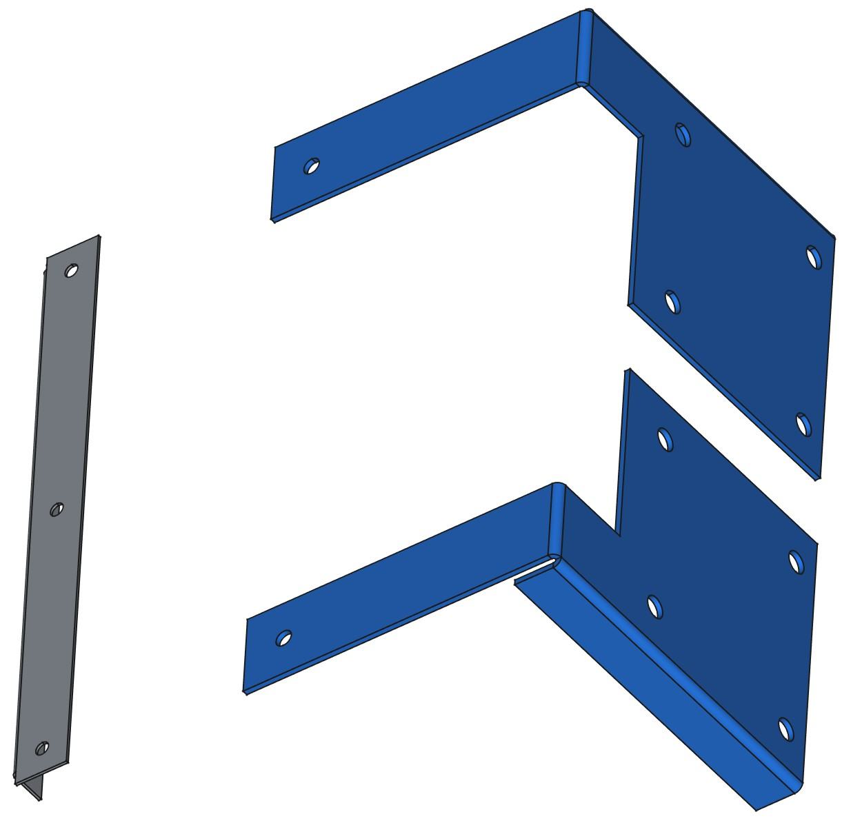

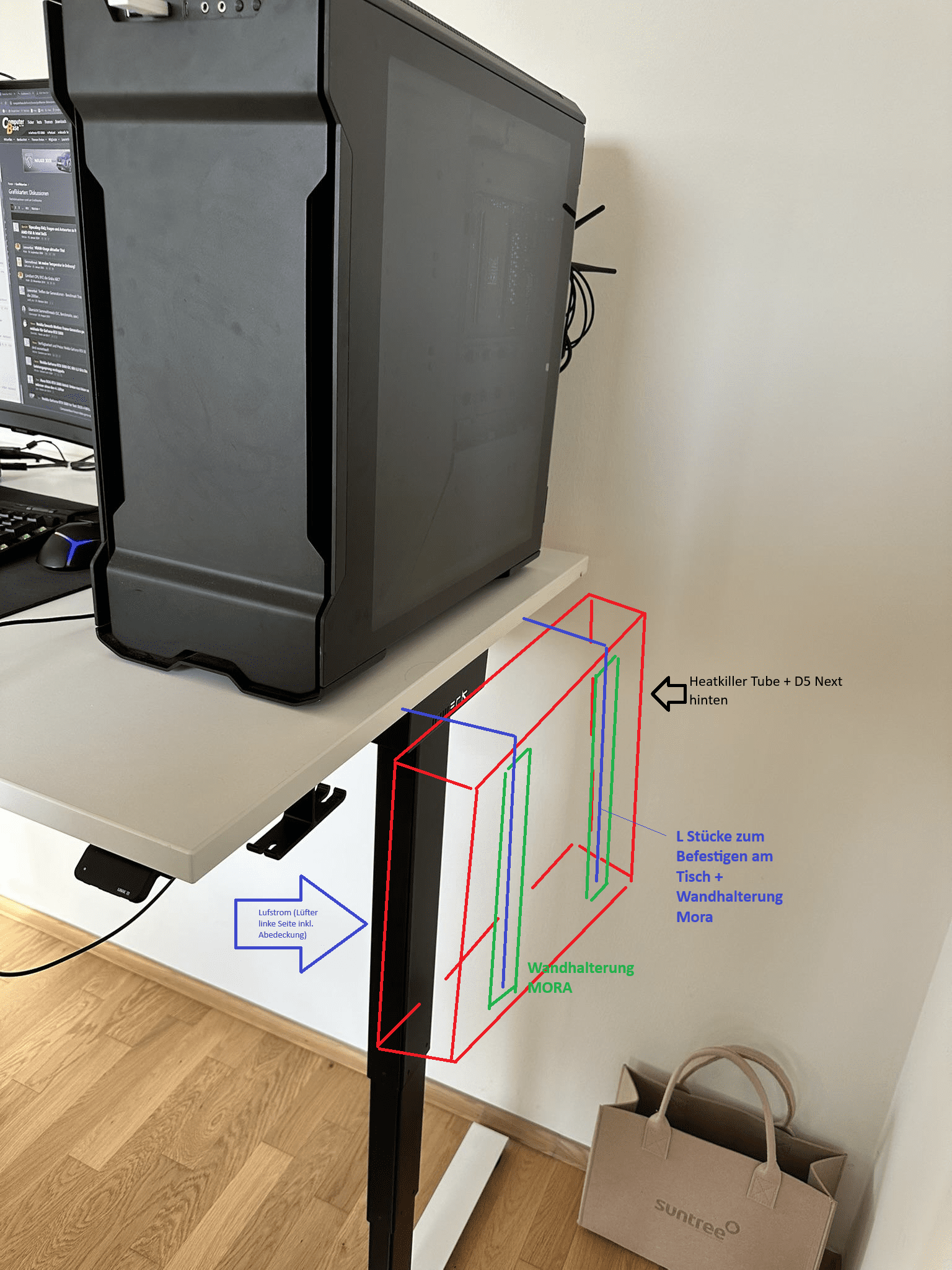

Ich hatte mir das ungefähr so überlegt wie im ersten Bild unten, war deine Überlegung ähnlich? (Es geht um einen Mora 400)
Das einzige Problem wird sein, einen Platz unter dem Tisch zu finden wie ich die L-Stücke montieren kann. Denn die freien Flächen die ich mit Schrauben befestigen kann haben nicht den gleichen Abstand zueinander wie der Abstand der Wandhalterungen vom Mora.

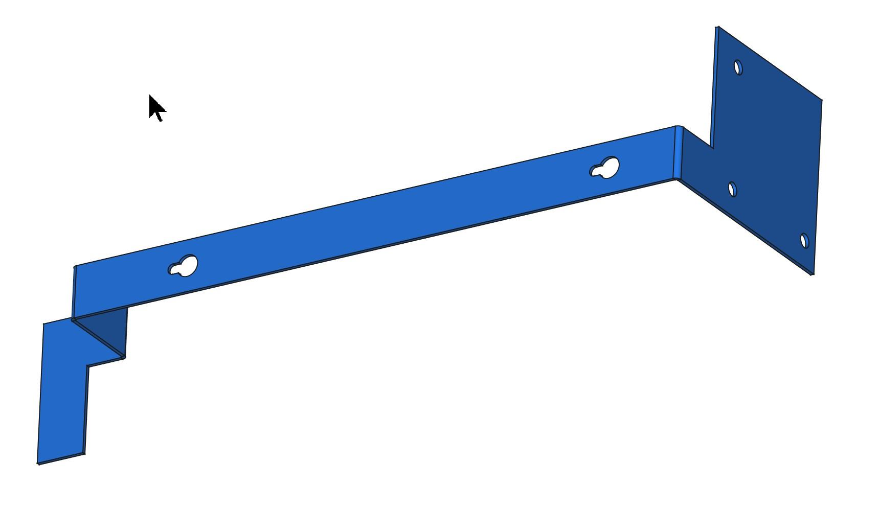

Vielleicht kannst du die Befestigungspunkte für die Tischplatte nehmen und da die Halterung festmachen. Da die Hebelkräfte den Mora Richtung Tischbein drückt würde ich die Halterung unten zusammenführen und am Tischbein abstützen.
Eine Seite würde etwa so aussehen
Vergiss das Teil würde wahrscheinlich zu teuer werden, da du die Wandhalterung schon hast, wird die mit intrigiert.
Der untere Winkel ist für die Abstützung am Schreibtisch, den könnte man aus normalen L-Profil aus dem Baumarkt herstellen durch das mittlere Loch eine Lange Schraube oder Gewindestange und am Ende einen Gummipuffer.
